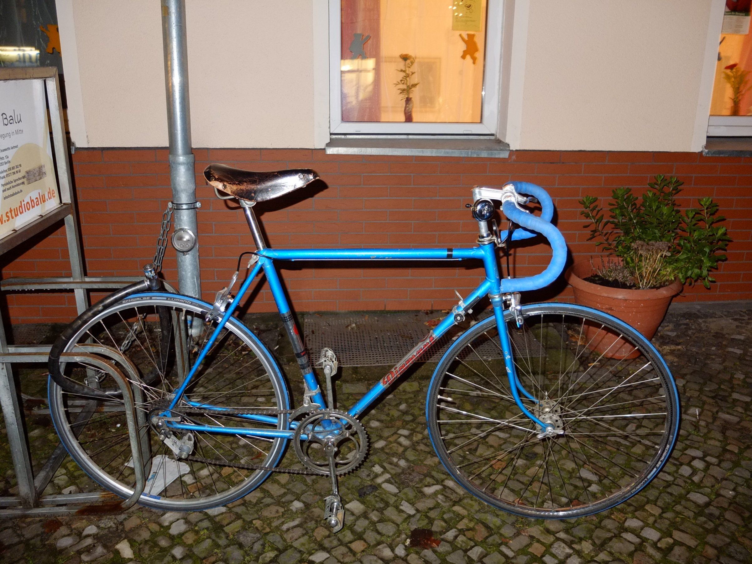

Ich poste mal einen fund aus berlin Vielleicht kennt jemadn das Rad . . . .
oder kennt die Bezeichnung des Modells
Model 35 707 mit BJ Ende 1980er... hatte ich auch schon 2-4 Stück ... und hab die glaube ich alle nach Berlin abgegeben ;) Das waren die übelsten Kisten :eek: ... bedenkt man, dass Shimano zu der Zeit die DA 7400 am Start hatte, usw... aber das ist ja alles bekannt ;)
Bei deinem Fundstück wurden sich auch Gedanken zur Verzögerung gemacht und was Modernes nachgerüstet.
SPORT FREI!
Was ist das den für ein Kettenblatt? Die Kurbel ist Alu Diamant oder?
Kurbel Standard Diamant-Alu ... korrekt. Kettenblatt von T.A.
Aber die Bohrung beim Kettenblatt ist etwas größer, da rutscht die Schraube fast durch. Muss mal probieren, wie es mit längerer Schraube (wie beim 40er KB) + Unterlegscheibe ausschaut.

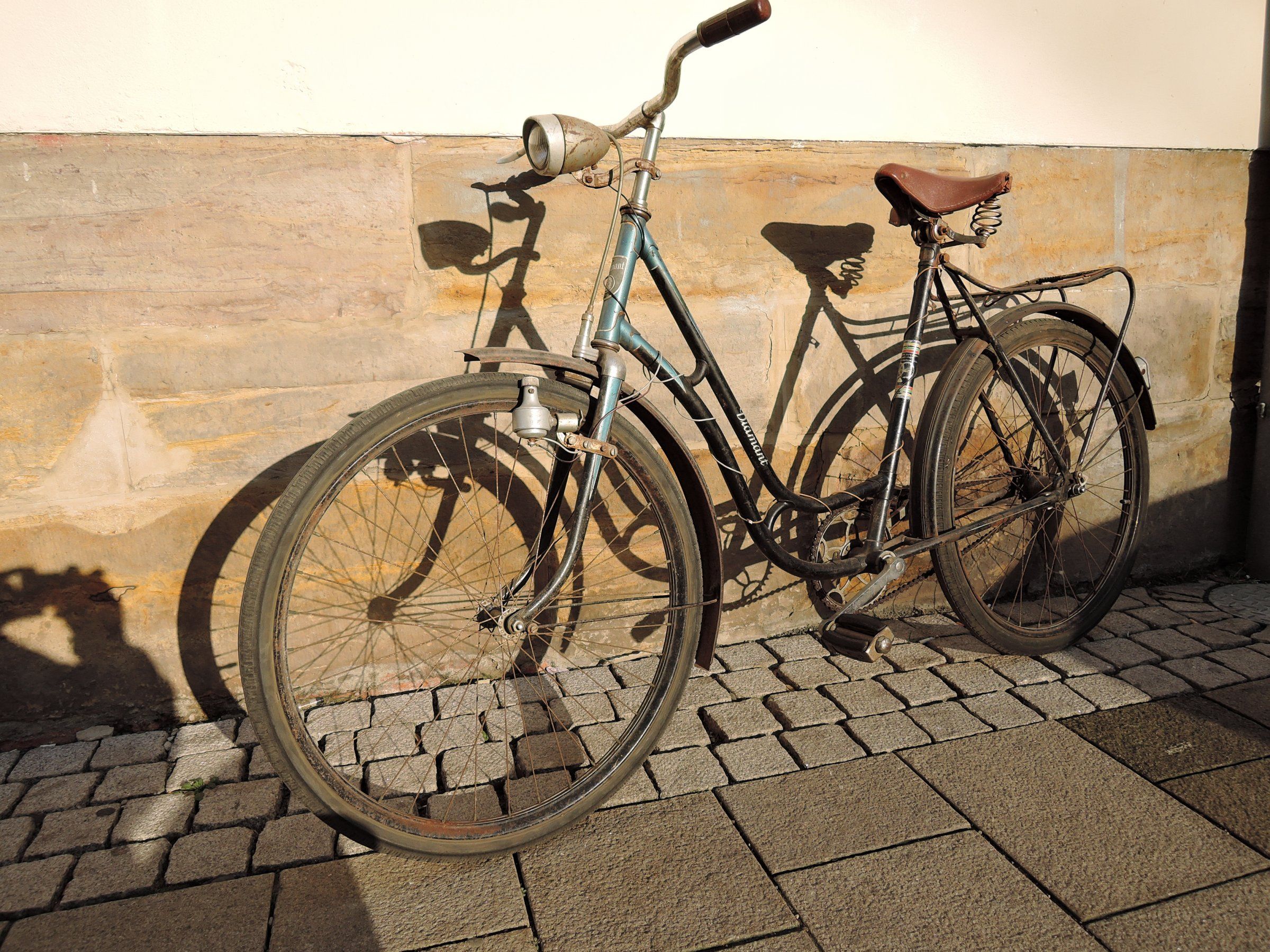

Guten Abend, was habe ich hier? Bj 1960 Werde aus dem Wiki nicht so richtig schlau. Besser erst mit Owatrol behandeln und dann wieder einstellen? Wären dann 130-150€ ein üblicher Marktpreis? Ja 26er ist nicht so dolle ich weiß.
Was meinst du damit?
Wie hast du denn das Baujahr festgestellt? Wenn das Rad bei dir steht, guck doch einfach nach der Rahmennummer, dann kannst du das Baujahr doch problemlos bestimmen.
Die Laufräder haben 28", denke ich.
