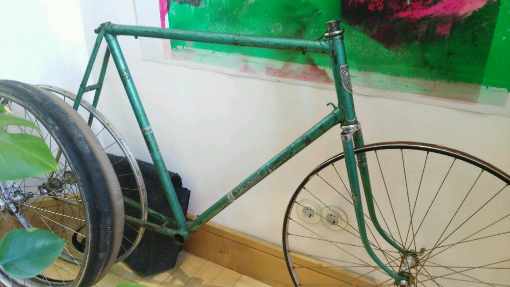

Ich mag ja Patina... vielleicht sollte ich mich mal an einen "Katalogaufbau" wagen :rolleyes:
Tolle Geschichte, bin froh das die Gabel wieder nen Rahmen hat und dann noch sooo nen Rahmen.
Fehlen noch matte, verbeulte Schutzleche und vergilbte Schlauchreifen von Kowalit....

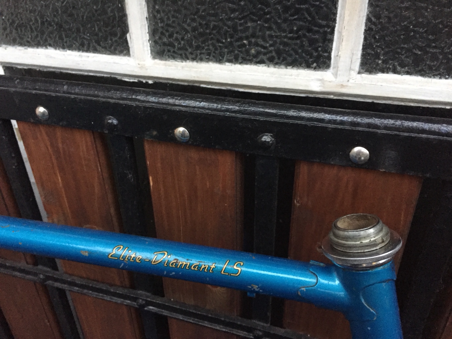

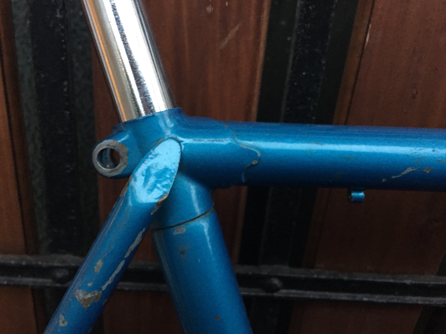

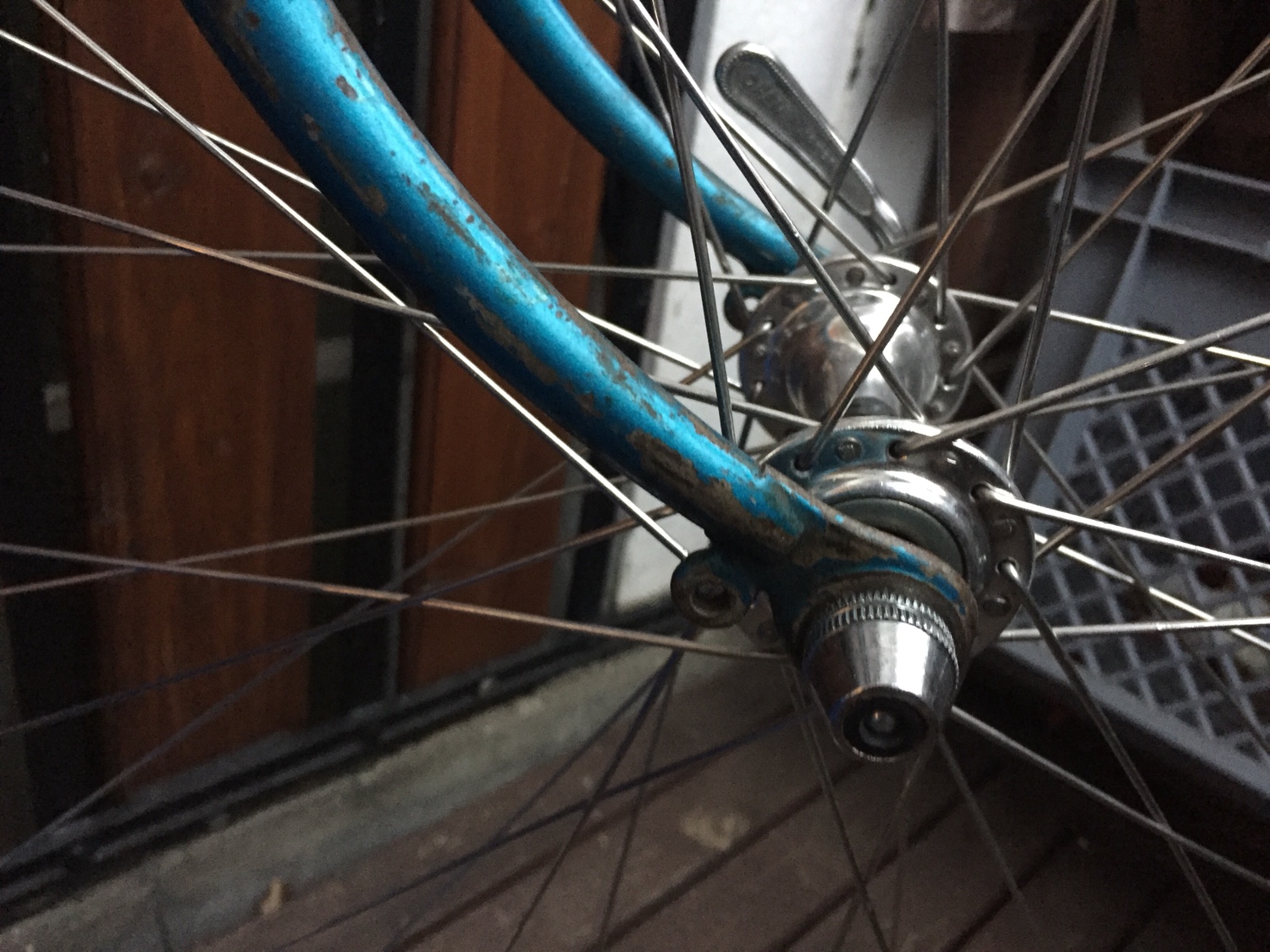

Hallo Zusammen, mal ne Frage. Mein Nachbar kam gerade mit dem Rahmen an. Hat er die Tage in der Bucht gekauft. Bis auf den Elite Diamant LS Aufkleber ist da nix dran. Was ist das für ein Modell? Lt. Rahmennummer sollte es so um BJ 65 sein.
Die Rahmennummer ist 2.591.938 obwohl die erste Zahl auch eine 3 sein könnte.
Dann wäre der Rahmen aus den 50ern: 1954 (2.xxx) oder 1958 (3.xxx) http://www.ddr-fahrradwiki.de/Datierung_Diamant_Fahrräder
1954 denke ich eher nicht, weil in dem Jahr die Produktion des Modells 167 anlief und nur knapp 500 Räder hiervon gefertigt wurden. Außerdem hatten die Rahmen noch schräge Ausfallenden, die vertikalen kamen erst 1956 (Quelle DDDR Fahrrad-Wiki). Du hattest die Vermutung, lt. Rahmennummer solle es Baujahr ca. 1965 sein - dann wäre eine Rahmennummer 5.xxx zu erwarten. Mach doch mal ein Foto von der Nummer.
Foto ist immer unscharf. Ich tippe weiterhin auf eine 3 (nur der obere Bogen der Zahl ist sichtbar. Unter dem Tretlager ist ein A eingeschlagen. An der Gabel sind Campagnolo Ausfallenden. Habe mal den Laufradsatz ausgebaut, sind hinten nur 120 mm, der andere war reingewürgt[emoji849]. Es ist auch kein Pumpenhalter oder Aufnahme für Rahmenschalthebel oder Zugführungen am Tretlager.
Aufnahme für Reflektor ist auch dran.
