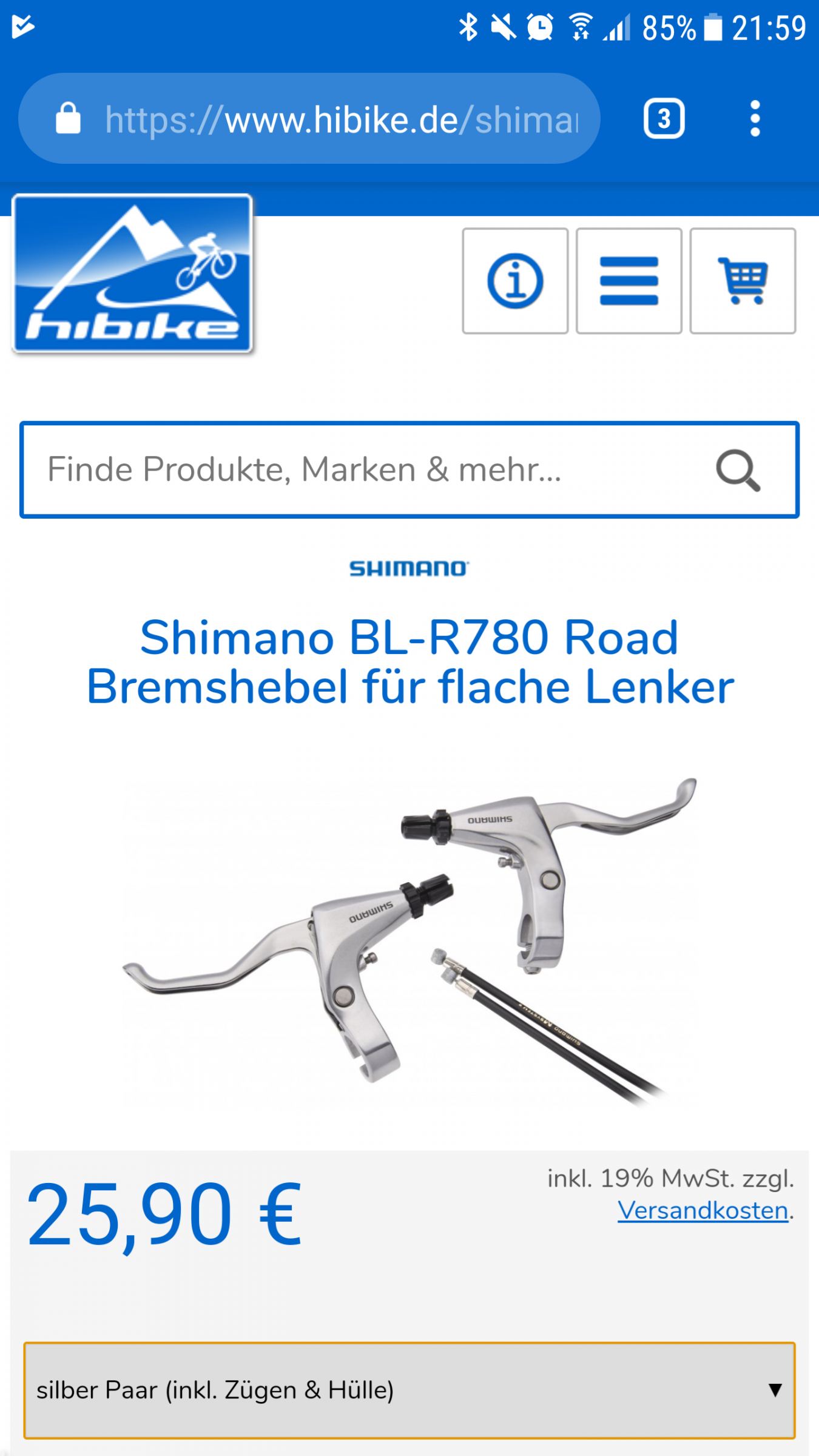

also müssten diese hebel passen?
687511
die weimann würden passen? sind aber preislich ganzschön weit oben angesiedelt... gäbe es noch andere Alternativen?

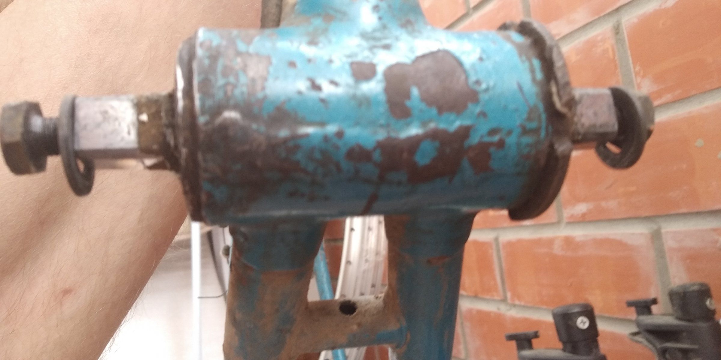

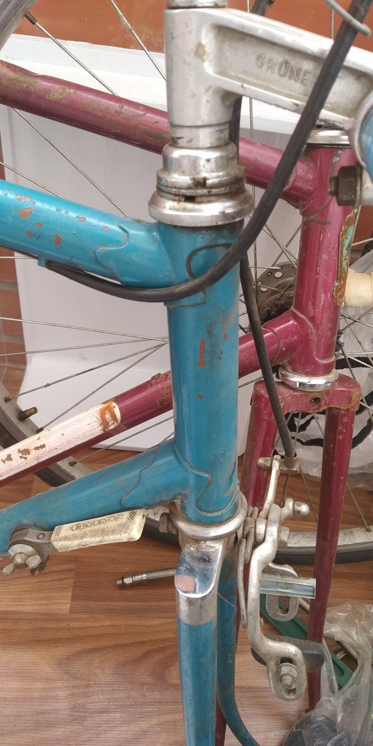

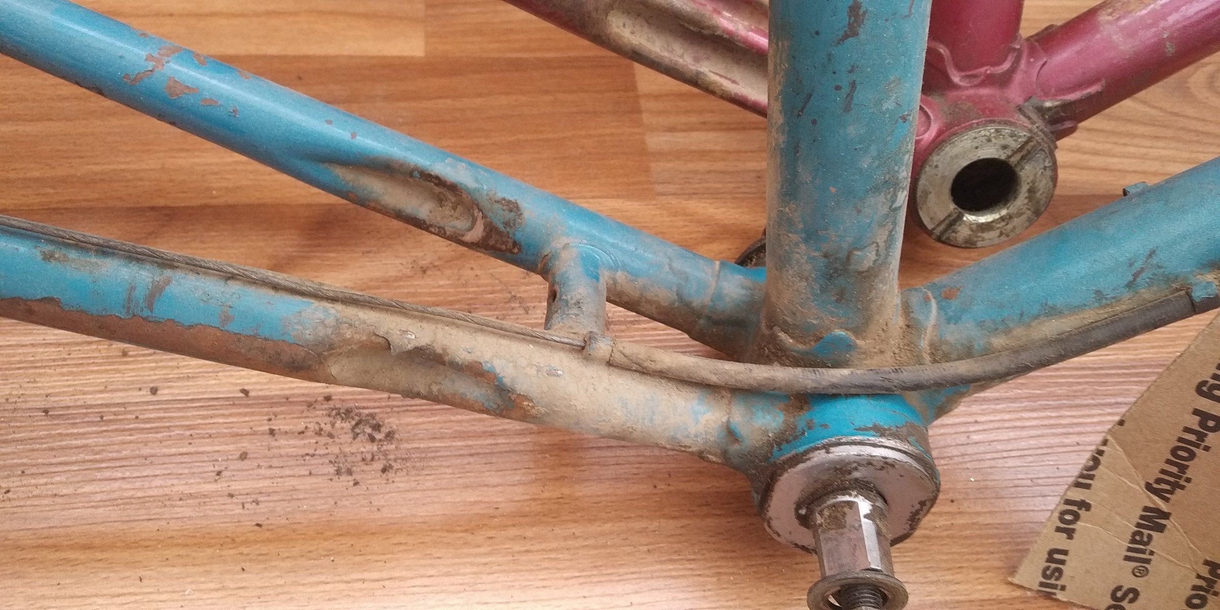

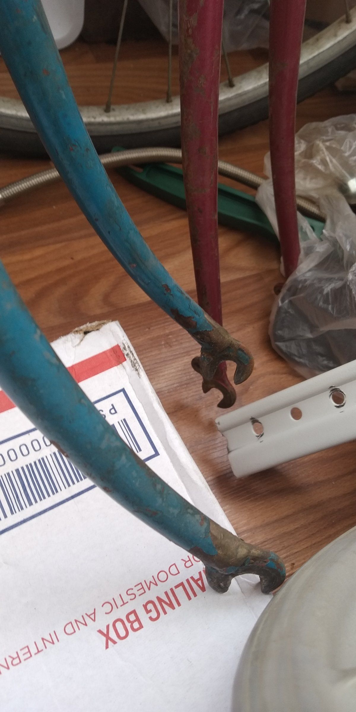

Hello from Russia!
I have an vintage Diamant frameset, it used hard on Russian roads, then came to me. But i see that this is modified Diamant frameset. Is this a RBL or Elsner frameset? It has number 5867867, i think it means the 1968 manufacturing year. Thank you for any help

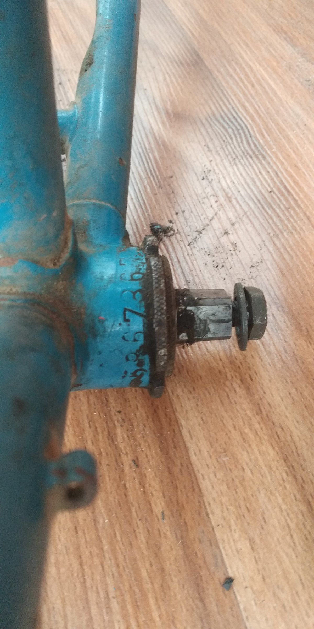

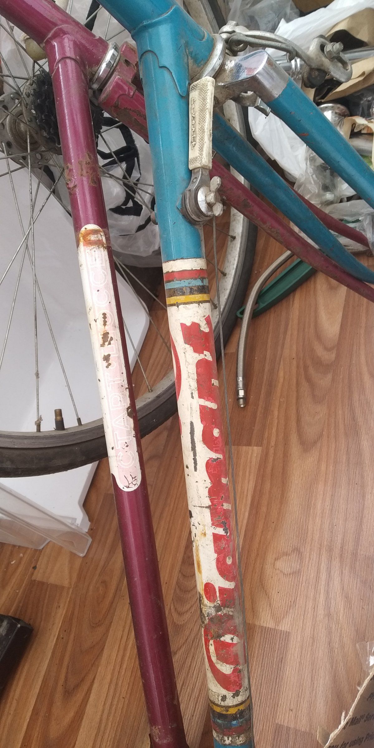

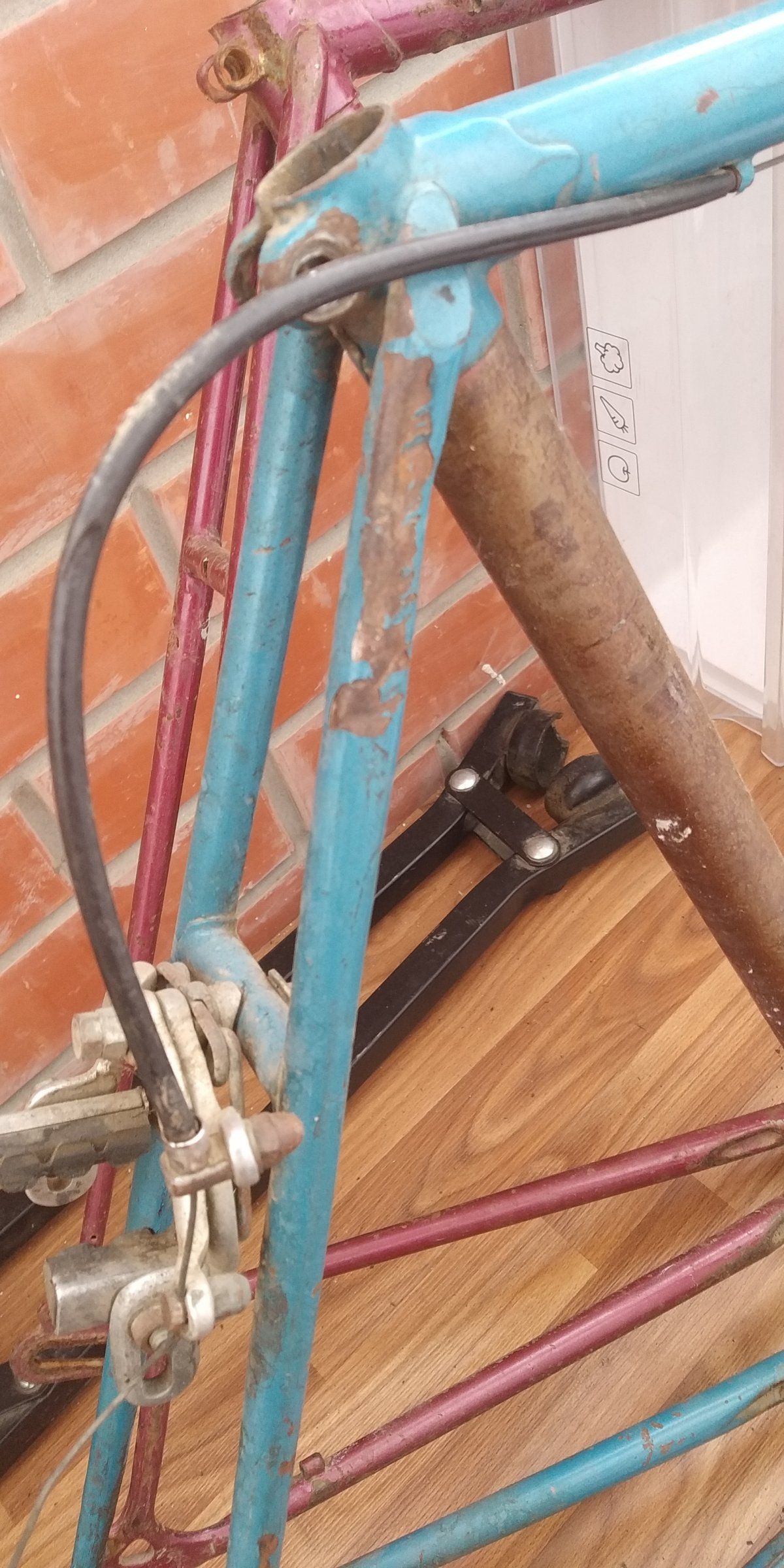

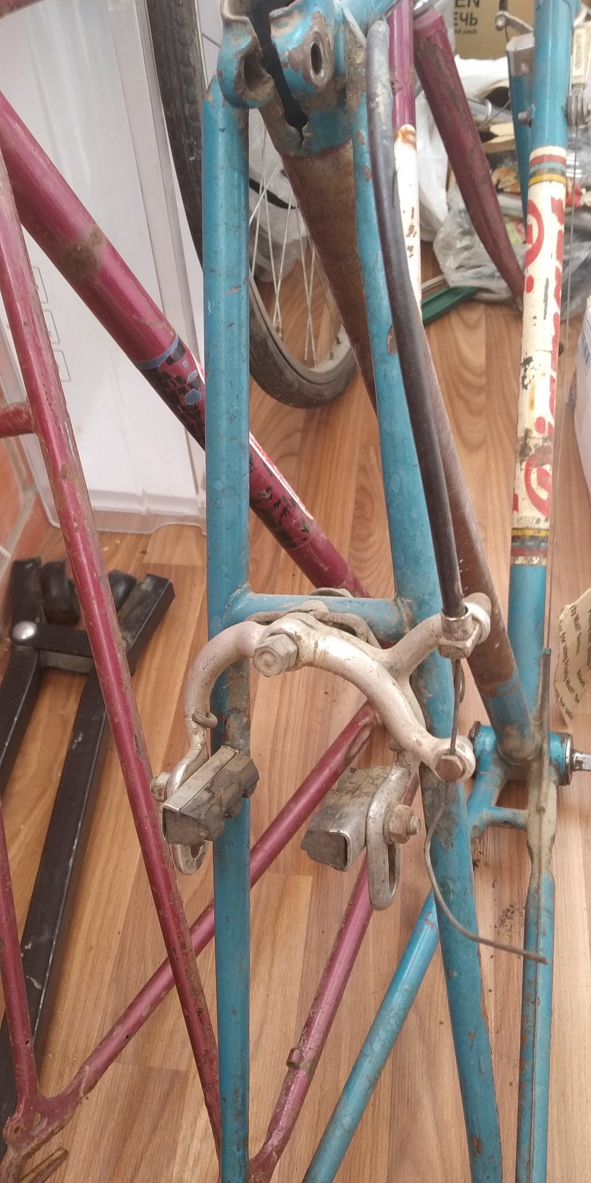

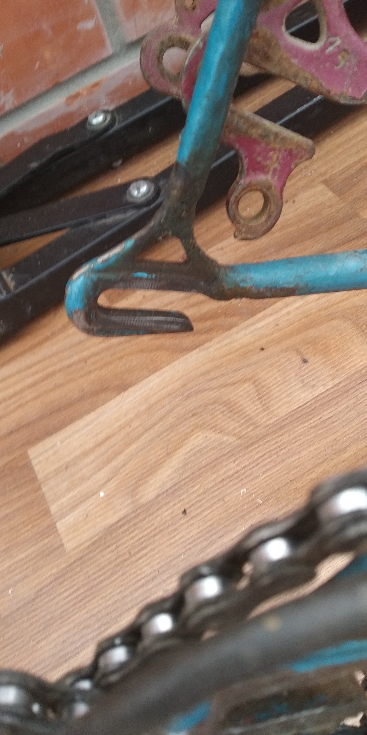

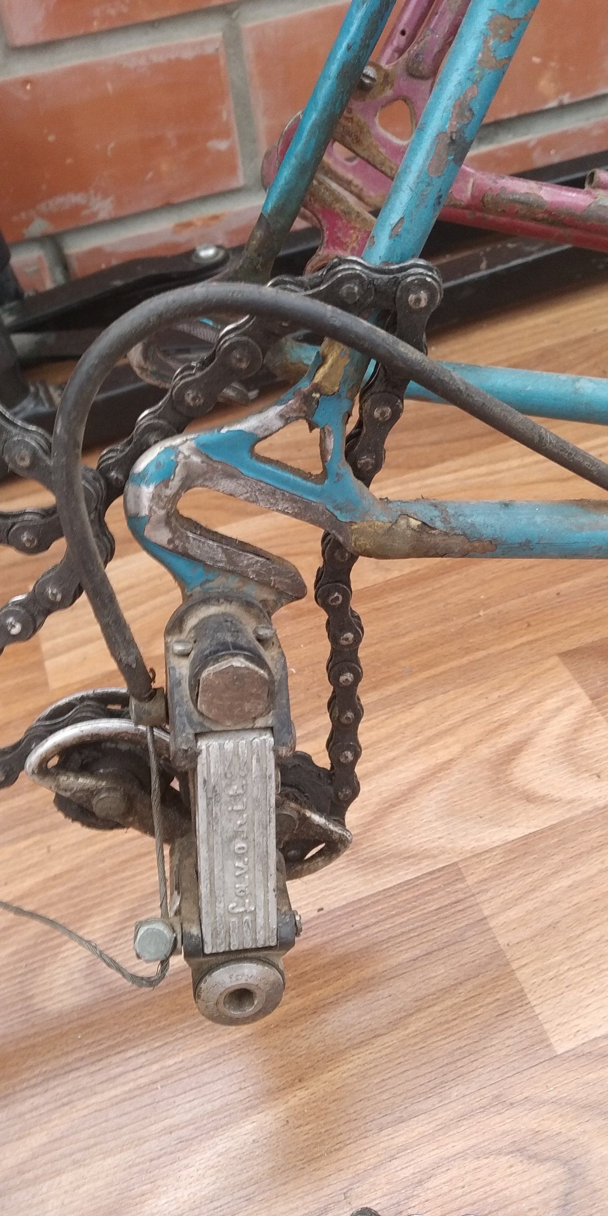

Hello from Russia!
Hi kpot92, welcome in this forum. It´s hard to say, who modified the frame. Apart from the big three in the former GDR, Elsner, Niemann and RBL, a number of smaller workshops existed who modified the standard framesets. For Elsner exists a database with loads of frame numbers. I´ll forward your number to see, if she can be found in the list.
I´m sure, you have seen the crack at the seat tube?
Thank You for the answer. I hope that the Elsner database give some information.
Yes i am see the crack, but for weekend use i think it is not harmful)))
Best regards, Artem
Best regards, Artem
So, no Elsner, that´s for sure. But what it is, finally .... I have no clue. But isn´t so important in my opinion. Fix the seattube, complete the bike and enjoy the ride ;)

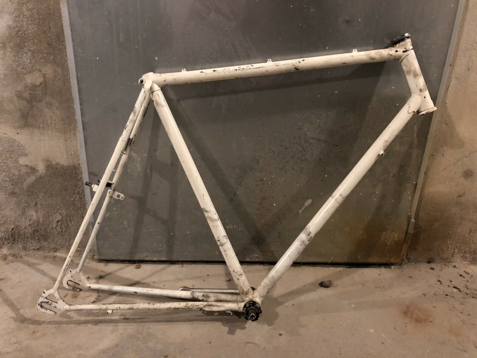

Zufällig gerade entdeckt. Modifizierter Diamant Sportradrahmen mit Cantisockel und einige Anlötteile... auch für Lenkerschalthebel. Könnte auch von nach der Wende sein, da gab es ja die "Sportrahmen" auch in 58 mit den alten Muffen und Zugführung auf dem Oberrohr. Wie auch immer. 15€ in Berlin:
https://www.ebay-kleinanzeigen.de/s...rahmen-28er-sitzrohr-58cm/1208965414-217-9684
EDIT:
In der Vergrößerung konnte ich es jetzt sehen. Pletscherplatte, also nach 1990. Diese Rahmen waren teilweise aus Columbus Cromur und gar nicht mal so schlecht verarbeitet.
