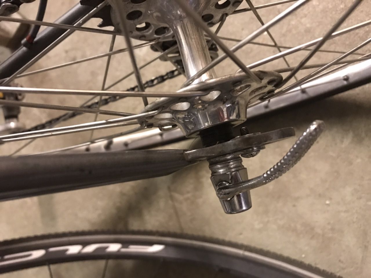

wenn du aus irgendwelchen Gründen die Achse nicht kürzen willst (z.B. Um dasselbe Rad auch noch im 120er Rahmen verwenden zu können), dann kannst Du auch eine 5mm U-Scheibe außen (einseitig) unter den Schnellspanner legen.
Habe ich bei meinem Campa HR gemacht, das eigentlich für einen 126?mm Rahmen gedacht ist.
De facto hab ich also Spacer entfernt und außen untergelegt. Die Achse ist also nach Umbau nur auf einer Seite zu lang.
Echt guter Tipp - so einfach, wie genial. Warum kommt man selbst nie auf sowas? ;)

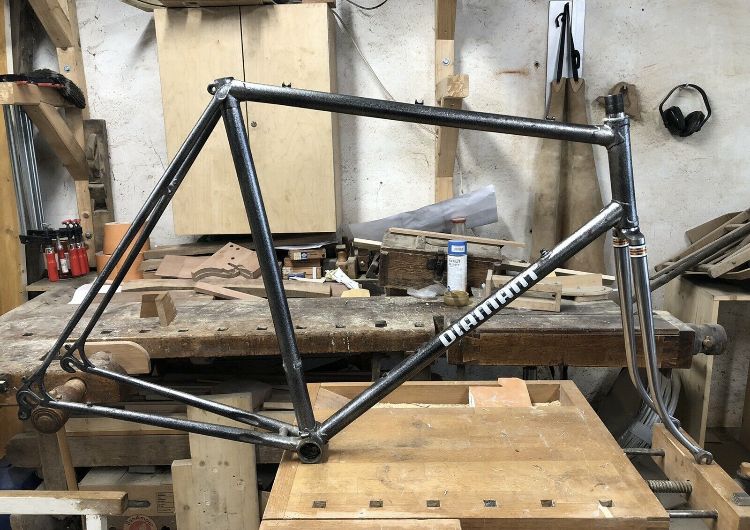

Kann jemand zuordnen was das für ein Rahmen ist, der heute in den KAZ aufgetaucht ist?
War ziemlich schnell weg...

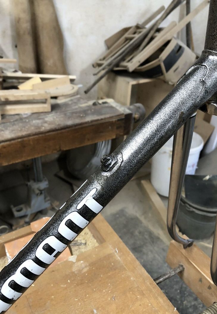

Aus dem Bauch raus, RBL oder sowas ... geschmiedete Ausfallenden, auf dem OR verlaufender Bremszug, Flaschenhalteraufnahme. Andererseits augenscheinlich eine normale Gabel und normale, verpresste Spiegel an den Sitzstreben ... mglw Schiffchen auf dem Tretlager. Was´n das für´n Gnubbel auf dem UR ... in Höhe des T von Diamant?
das hab ich mich auch gefragt, und deswegen schien mir der Rahmen nicht so interessant...
Vielleicht für so Schalthebel die oberhalb des UR sitzen, aus Aero Gründen?
Jap, wie auch @Mr._Tonzy_Linder schon meinte, das ist ein Sockel für Aeroschalthebel.
Sowas wurde zwar in der DDR auch verbaut, aber eben nicht bei Diamant.

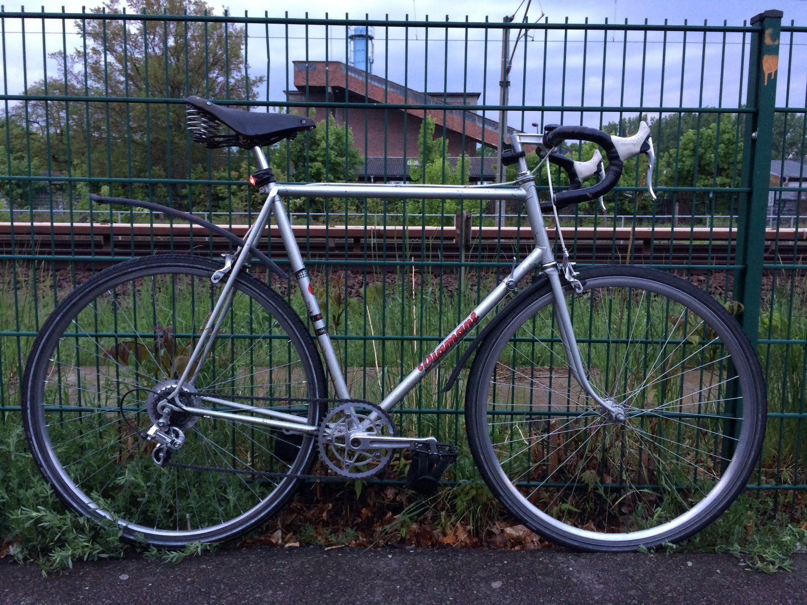

Am Sonntag war Muttertag und so hatte ich einen Anreiz das Schaltwerk zu montieren, um ne Runde im Regen zu radeln...
zum Glück hatte ich diese sehr funktionalen Schutzbleche dran ?

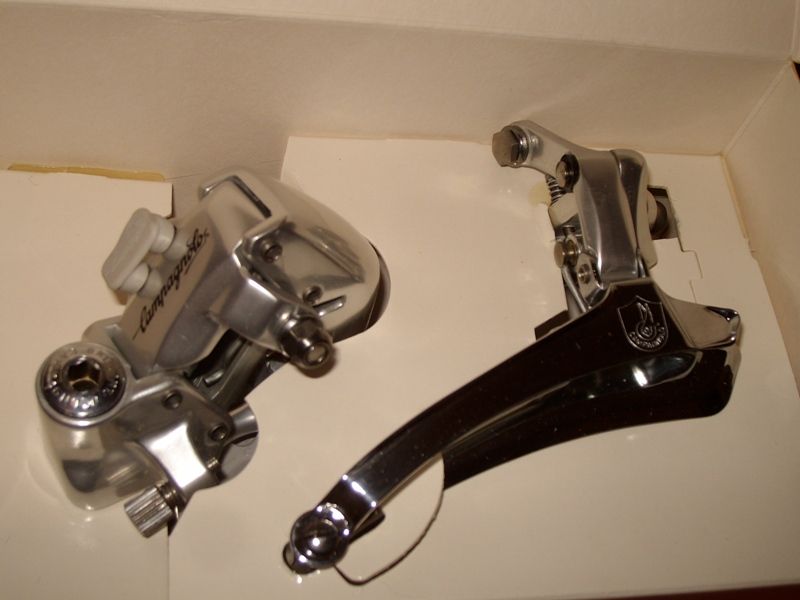

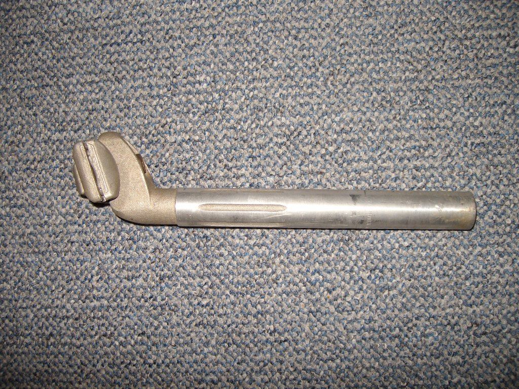

Von Campagnolo aus Ende der 1980er gibt es noch die Athena Gruppe mit 6x indexiert. Die ist ganz gut und günstig zu bekommen. Sattelstütze in 24mm gibt es da allerdings nicht.
Athena Schaltgruppe in neu OVP und 24er Sattelstütze hab ich und sie stehen zum Verkauf.
Die Athena war übrigens 7-fach. Deren Vorgänger Victory war noch 6-fach. Aber das ist egal, die Schalthebel haben den Unterschied gemacht und die waren gruppenunabhängig.
Die erste Athena von 1988 (die da auf deinem Bild :) ) gab es noch in 6x. Für meine Gruppe am Clonago fehlt mir der 7x Ringeinsatz, habe noch den originalen 6x drin...
