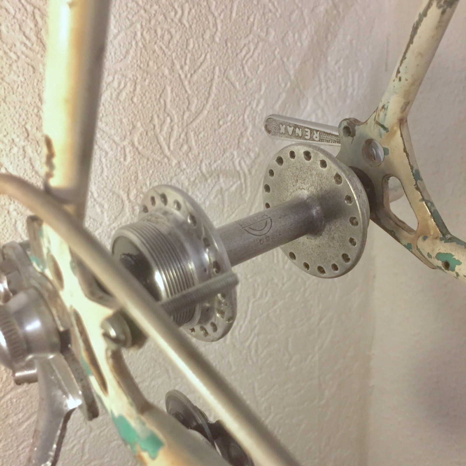

kurze Zwischenfrage: Ich würde mein Modell 167 gerne von der aktuellen 5-fach-Schaltung mit 120mm Einbaubreite auf 4-fach mit 115mm Einbaubreite zurückbauen. Gehe ich recht in der Annahme, dass dafür eine kürzere Schnellspannachse nötig sein wird? Wenn ja, wie stehen die Chancen, so eine zu bekommen bzw. hat jemand noch etwas passendes herumliegen? Oder ist das ein "Goldstaubbauteil"? Würde eigentlich ungern bei 120mm bleiben und mit Spacern hinterm Ritzel arbeiten wollen.

Genau das war auch mein Problem neulich, als ich von Flügelmuttern auf Schnellspanner umgerüstet habe. Ich hab es auf 120mm gebaut. Möglichkeit ist noch, die vorhandene Hohlachse zu kürzen. Da hast du am wenigsten Aufwand. 115mm + 6mm oder so.
Danke, hab mich spontan doch erstmal für 120mm entschieden ;)

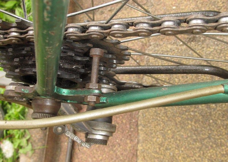

Hat eigentlich schon mal jemand den Kettenfänger-Bolzen, der in die "Täve-Nase" geschraubt wurde, nachgebaut? Mich würden mal die Maße interessieren. Hab selbst noch nie einen zu Gesicht bekommen.
Bolzen? Ich habe eine M4 Schrauben genommen. war da was besonderes drin ?
Hier, leicht verdeckt von der zughüllen:
Am Abend noch die Hinterradnabe neu montiert. Jetzt mit schnellspanner ?
Hatte nur mal das Bild in der Fahrradwiki gesehen und dachte, eine Schraube seiselbst für DDR-Verhältnisse etwas zu einfach :p
Quelle: http://ddr-fahrradwiki.de/Datei:Kettenfänger.jpg
Ich glaube, das ist einfach eine (Schlitzkopf-)Schraube mit langem Schaft und wenig Gewinde. Ginge vielleicht mit einer Hutmutter noch zu verschönern...
Mensch, du hast bestimmt recht. Hatte da Tomaten auf den Augen und es stets aus dem falschen Blickwinkel betrachtet. Mal sehen, wie das neckische Gadget das Rad aufwertet ;)

Vollachse und Flügelmuttern?

Kann ich auch nicht genau sagen.
Meine FuS 55 Naben haben Vollachsen und zur Renak 55 Vorderradnabe mit Schnellspanner fehlt noch das entsprechende Pendant (s. Signatur).
Kürzen musst du wahrscheinlich sowieso, da ist es dann auch egal ob 3 oder 5 mm. :rolleyes:

Ich setz doch immer so ungern die Säge an ;)
Die korrekte Länge würde mich dennoch interessieren. Wär sogar vielleicht was für's Wiki?

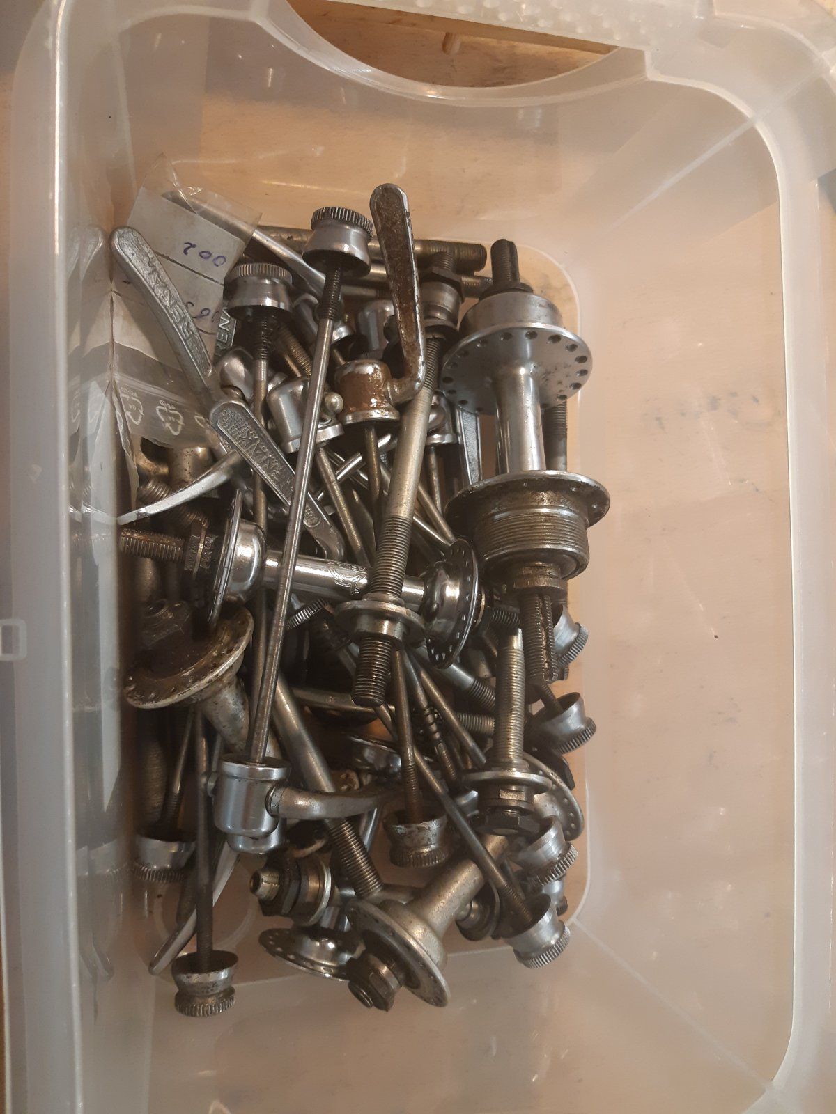

Ich kann Sie auf die richtige Länge kürzen, bevor ich sie dir schicke. ?
Knallharter Geschäftsmann, der sich nicht abwimmeln lässt ;)
Da ich eine Schnellspannvorderachse zuviel hab und eine hintere mehr somit durchaus Sinn ergibt (kann man sich zumindest einreden), kannst du mir gern mal ein Angebot per PN schicken :)
