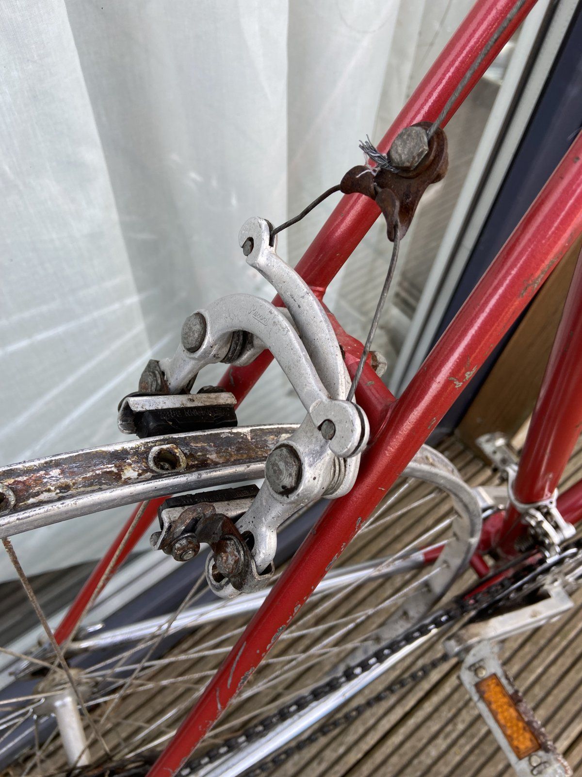

Passen die R10 für MAFAC gut in die Schuhe der Rasant-Mittelzugbremsen? Hast Du das ausprobiert?Bremsgummis von KoolStop
Ja, war für das Foto sogar kurz mal im Keller...Passen die R10 für MAFAC gut in die Schuhe der Rasant-Mittelzugbremsen? Hast Du das ausprobiert?
Danke für Deine Mühe und die Auskunft. Für meine Alda-Seitenzugbremse habe ich die Kool Stop R12 (Weinmann) ein bißchen befeilen müssen:Ja, war für das Foto sogar kurz mal im Keller...
Die Alda-Bremsen habe ich mit Kool-Stop-Bremsbelägen versehen, die ich nur leicht anpassen mußte.
(Kool Stop R12 Weinmann)

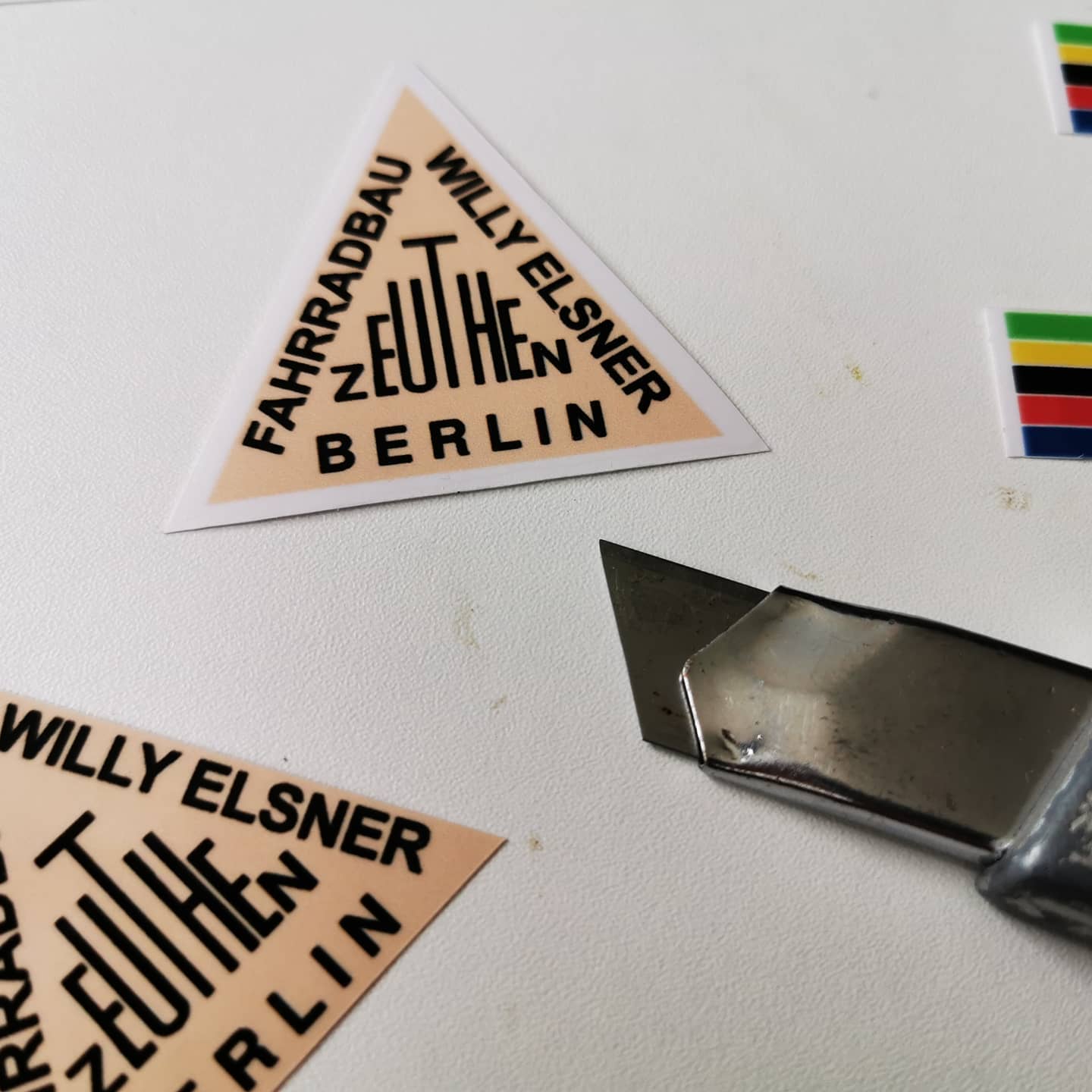

kurz zurück zu den Grünert Felgen Abziehbildern.
ich habe noch einen 4er Bogen originale Abziehbilder "auf Halde".
diese wollte und will ich nicht verwenden, sondern so, wie sie sind, erhalten.
sollte allerdings Interesse bestehen, stelle ich den Bogen zur Reproduktion zur Verfügung.
Ich habe vor kurzem mal in die Abteilung „Diamant“ beim Abziehbilderservice geguckt und da gibt's doch tatsächlich Grünert-Repro-Abziehbilder:Ich hatte mich seinerzeit bewusst gegen eine Reproduktion entschieden, denn dann würden die Abzieher auf jeder MZ-Felge landen und in ein paar Jahren blickt dann keiner mehr durch, was eigentlich original und was Fake ist.
Wenn sollte irgendein dezentes Merkmal vorhanden sein, dass die Reproduktion erkennbar macht.
Eckige statt runder Ü-Punkte würden sich z.B. gut ins Logo einfügen, wären aber für's geübte Auge eindeutig erkennbar.

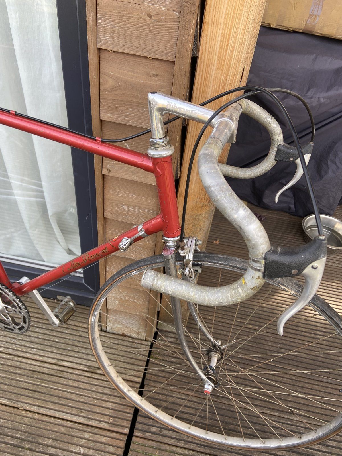

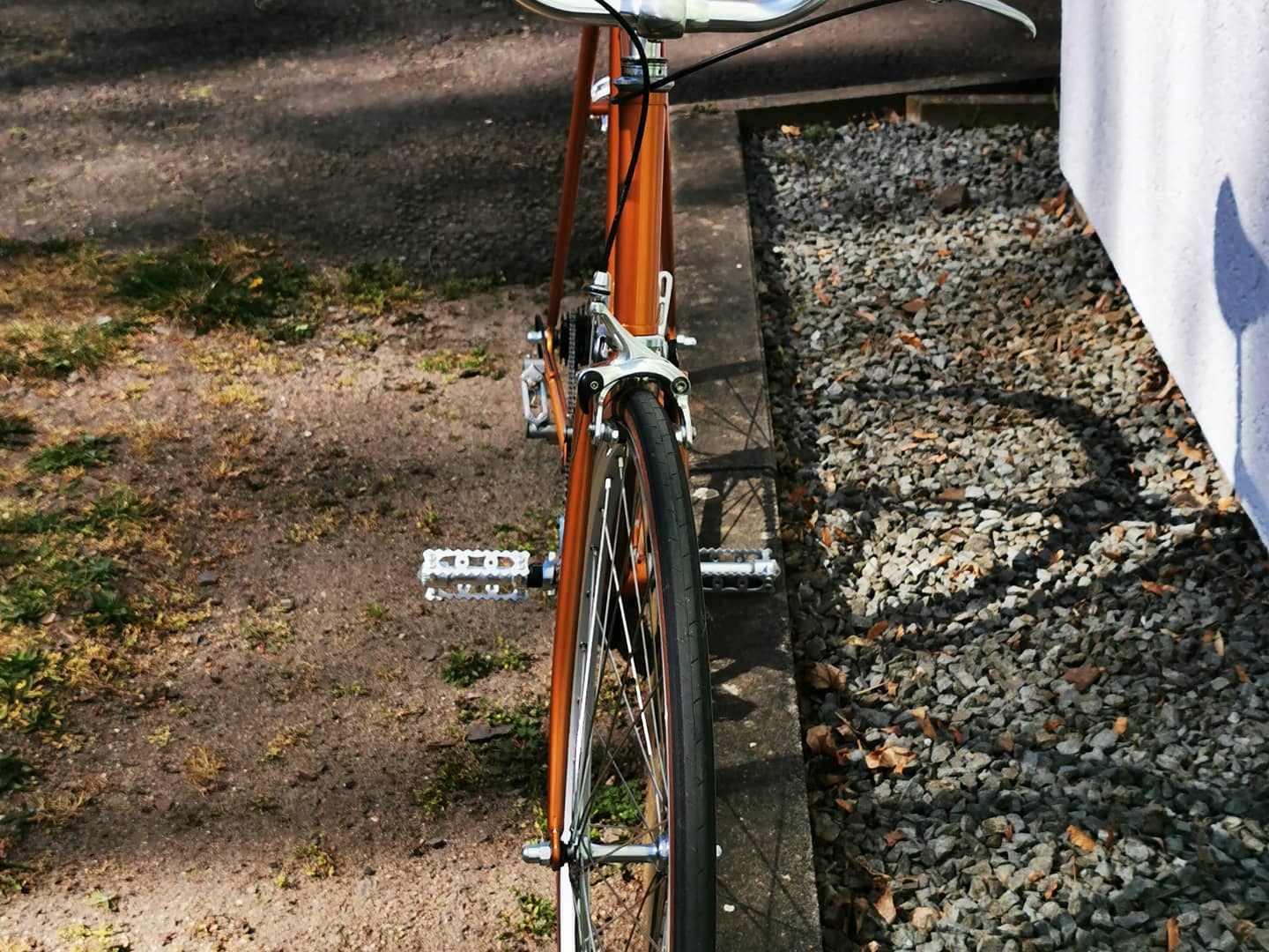

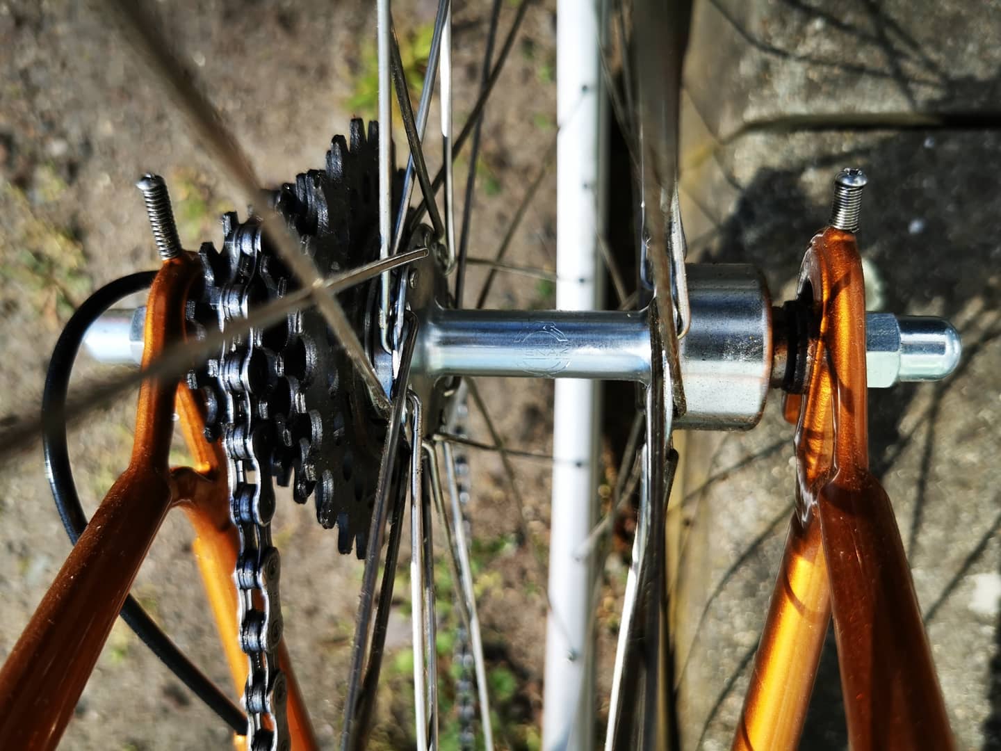

Nein, das Rad muß mittig sitzen. Dreh es doch mal um, wenn es dann immer noch nach links versetzt ist, dann ist der Hinterbau vom Rahmen verzogen.Ist das bei Diamant normal
Das Hinterrad ist nicht mittig.
Wenn ich das Rad drehe, wandert die Außermittigkeit zur anderen Seite.Nein, das Rad muß mittig sitzen. Dreh es doch mal um, wenn es dann immer noch nach links versetzt ist, dann ist der Hinterbau vom Rahmen verzogen.
Hast Du eine Lehre, um die Mittigkeit des Rades zu überprüfen?
Hast Du mit der Fadenmethode überprüft, ob der Hinterbau gerade ist?
