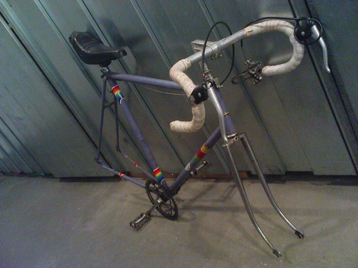

Hey ich habe ein alten stallrenner gefunden (cromo) glaube 60iger RH (guck ich noch nach) Er stand in einem Keller und war leicht unter wasser.
Ich finde das er eine gute grundlage bietet den nochmal aufzubauen.
Teile: Diamant
Rahmen: (noch keine Ahnung vom hersteller aber denke Sachs
Umwerfer: Shimano mit Zuganschlag
Schaltung: Sachs Huret
Felgen: Mavic
Naben: Sachs Elysse
Bremsen: Rasant Alu Bremsen
Schalthebel Favorit
Kurbel Garnitur: Halfstep für Männer

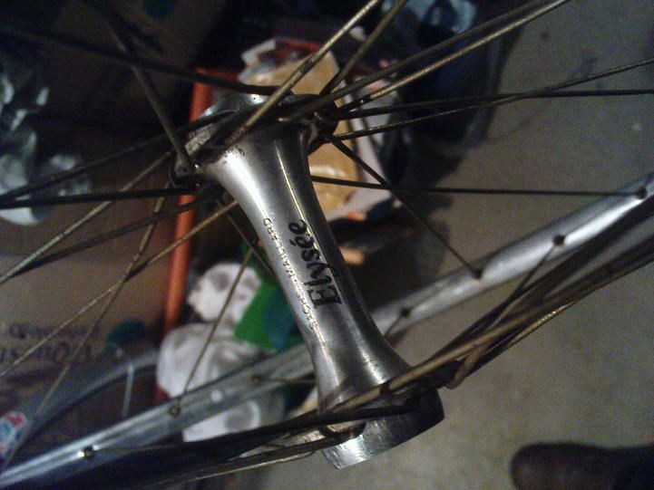

Ich habe die Naben schon mal auseinander gebaut und gereinigt. Den Konus müsste ich ja soviel ich weis erneuern wenn ich die naben weiter nehmen wöllte.
Jetzt meine Frage, lohnt es sich die Schaltung zu behalten und die Laufräder? Oder soll ich lieber neue Laufräder holen und auf 2/9 fach umbauen? Ich möchte auch den Rahmen Sandstrahlen und Lackieren.
Kennt Ihr da jemand gutes aus der Dresdner Region?
Ich werde in diesem Tread den Verlauf meines aufbaus mit Schildern.
Bilder im Anhang

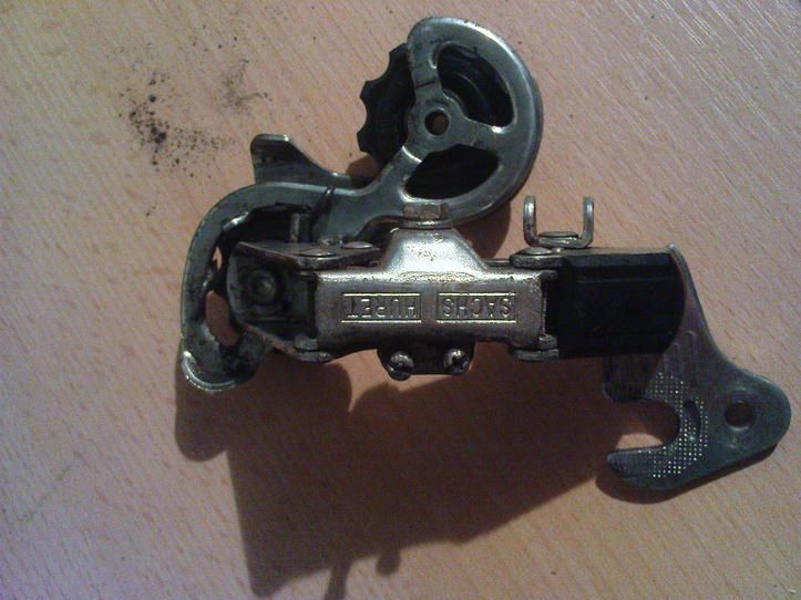

Wegen der Schaltung ich habe mich bissel belesen die Sachs Huret ist ja net die beste, vorn habe ich einen Shimano Umwerfer denk den kann ich lassen.

Schick doch mal erst ein paar Bilder, damit man beurteilen kann, was da lohnt und was nicht. Umrüstung auf 2*9 ist weder technisch (Hinterbaubreite), wirtschaftlich (3-stelliger EUR-Betrag) noch stilistisch (naja, wenigstens kein Fixie) vertretbar. Wenn du eigentlich lieber ein modernes 2*9 Rad haben möchtest verkaufe deinen Kellerfund und kauf Dir von dem Erlös das was du haben möchtest. Das ist i.d.R. sinnvoller als ein altes Rad umzurüsten.

Ok ich habe Bilder Hochgeladen.
Wenn Ihr was genaueres wollt kann ich das ja noch machen.
Ok wusste ich net das die auch verschiedene Qualitäten hatten. Muss ich halt heraus finden was ich für eine habe.
AW: Sachs Bike mit Huret Schaltung !!!!HILFE!!!

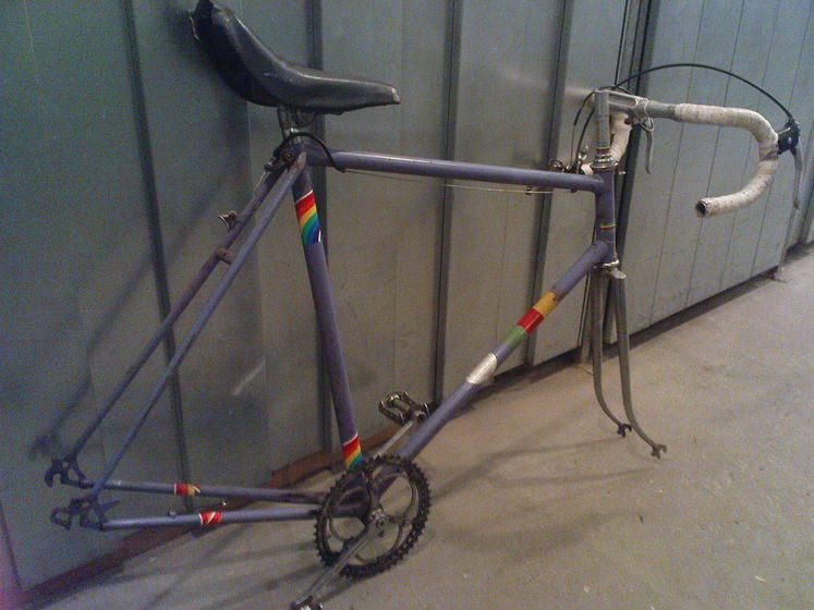

Die Regenbogen scheinen ja nachträglich angebracht worden zu sein.
Der kleine Aufkleber auf dem Steuerrohr könnte original sein. Steht da was drauf?

Sehe ich auch so, Die Schaltung ist unverkäuflich und die Naben sind ebenfalls nur mittlere Qualität. Mit guten Felgen läßt sich der LRS vielleicht verkaufen. Felge und Naben dürften übrigens jünger als der Rahmen sein.

Das Rad ist mit grosser Wahrscheinlichkeit ein Diamant. lackierung und Aufkleber dürften nicht original sein. Vorbau sieht nach Grünert aus, Kurbel nach Renak und die Rasant Bremsen passen dann m.E. ins Bild. Schöner Rahmen mit netten Detail übrigens, vor allem der Zapfen am Ausfallende für (vermutlich) eine Pumpe finde ich schick. durchaus möglich dass auch die Ausfaller nicht original sind, in der GDR wurde gelegentlich auch in kleinen Kellerwerkstätten Rahmentuning betrieben. Mir gefällt der Rhamen gut, den Wert würde ich aber im zweistelligen Bereich sehen. Selber kaufe ich nichts altes mehr, aber ich mag das Ding leiden.

Wobei die Huret gar nicht schlecht schalten, sie sehen halt nicht so hochwertig aus.
Ich wollte die auseinander bauen zum reinigen aber das obere Schaltröllschen ist genietet. Bekomm das net auseinander...... oder kennt ihr nen trick.

Der Rahmen ist ein Diamant und zwar die ältere für den Rennsport gedachte Ausführung mit der sogenannten "Täve-Nase" am rechten Ausfallende. Vermutlich kein Rad von der Stange. Die Kurbel sieht auch wie die im DDR-Rennsport gebräuchliche aus.
Jau, das ist eindeutig ein Diamant. Die meisten Teile sind da original dran, die Schaltung aber nicht und die Räder vielleicht auch nicht. Frag mal im Diamant-Thema nach, da gibt es Experten, die können das Alter anhand der Muffenform weissagen. Wenn die Rahmennummer noch erkennbar ist, ist das aber eine bessere Spur, denn bei Diamant sind die Rahmennummern gut dokumentiert und man kann die Bauzeit aufs Jahr genau bestimmen.

Ist es die Ost-Version der Zeus Ausfallenden gewesen :D ?
