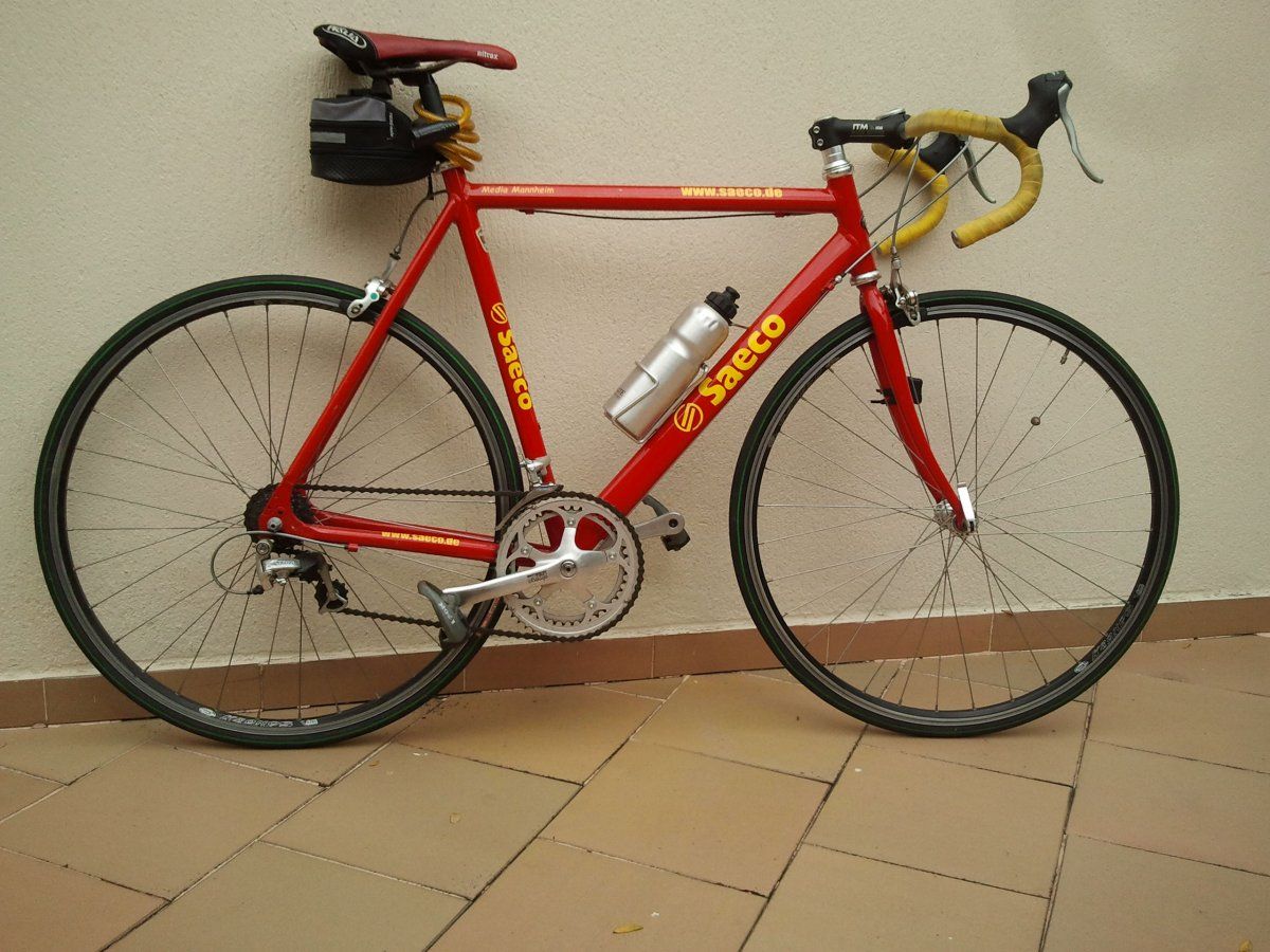

Saeco Fake von Orbea, lohnt es noch Upgrades zu installieren?
da passen paaktsich alle alten 8-Fach Kettenblätter. Gibt es immer mal wieder günstig in der Bucht oder auch im Klassiker Forum. 38 wird schwierig, aber 39er gibt es oft.
ich spiele mit dem Gedanken mir Shimano Ultegra BR-6700 Bremsen zu kaufen (im Angebot für 75EUR). Jedoch frage ich mich, ob die "besser" bremsen als die alte Bremse hier?
Wir ich nciht machen. Ich kenne jetzt deine Bremsen nicht. Ich kann aber alte 105er (ich glaube 1056) und tegra BR-6600 vergleichen und ich finde da keinen signifikanten Unterschied.
Ich würde dann eher in bessere Bremsgummis investieren, vor allem wenn du auch bei Nässe unterwegs bist
Hallo der Abstand der Kettenblattschraube beträgt 76,4mm, also 130mm Lochkreis. Gibt es noch Kettenblätter für diese alte Ofmega - Kurbel?
Anbei noch ein Bild von der anderen Seite des Renners.
Lochkreis 130mm ist Shimano-Standard.
Passende 38er Blätter findest Du oft in der Bucht; z.B. von Stronglight.
Ob die Ultegra-Bremsen besser zubeißen, weiß ich nicht. Ich vermute allerdings, daß der Unterschied nicht gravierend sein wird.
Auffallend ist allerdings, daß der hintere Bremszug, der unter dem Oberrohr verläuft, durchhängt.
Irgend etwas kann da nicht in Ordnung sein.....

Waltzing Matilda: Der Bowdenzug der Bremse schiebt das schwarze Kunststoffröhrchen unter dem oberrohr. Einmal aufmachen, den Zug etwas nach untenziehen, fertig! Sonst ist alles in ordnung, aber die Bremsbeläge könnten jetzt auchmal erneuert werden.
