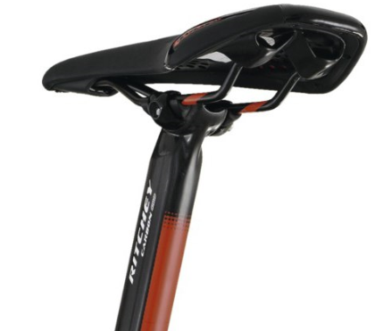

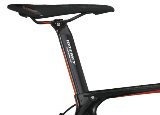

beim Scott Foil 20 hat mein Freund eine Ovale Sattelstütze,
Ein Ritchey Carbon.
Wir wollten einen Anderen Sattel montieren (Carbon Sattel), aber der passt nicht auf das "Gestänge" oben.
gibt's da einen anderen Aufsatz?
das Problem ist, ich finde diese Sattelstütze im Internet nirgends :( daher weiss ich auch nicht, welcher Aufsatz dan da passen könnte...
Vielen dank
Lg. Floh
Hat die so ne neue "Side Binder" (Single Bolt) Klemme ?
Da bin ich auch schon mal verzweifelt, gibts nämlich für verschiedene Sattelstreben (oval/rund).
Stellst du mal ein Bild rein ?
Wenn die Sattelstütze so eine Sattelklemme hat (1-Bolt)
dann gibt es dafür verschiedene Klemmen
http://ritcheylogic.com/road/seatposts.html unten
im anhang 2 bilder.
die kenner erkenne es vllt. auch so, sonst muss ich am abend ein pic machen ;-)
also könnte diese passen, müsste ich also nur och den Querschnitt der Rails messen.... ?!
passt die dann bei allen ritchey carbon sattelstützen, den wie gesagt, die vom Foil finde ich nirgends :(
im anhang 2 bilder.
Jup, Das ist eine. Die gibt es jetzt für OVALE und RUNDE Sattelstreben.
Wechselweise sind die NICHT kompatibel.
Lieferbar in:
  • 7x7mm (Standard rund), 8x8.5mm (Selle Italia) or 7x9.6mm (Fizik Carbon)
