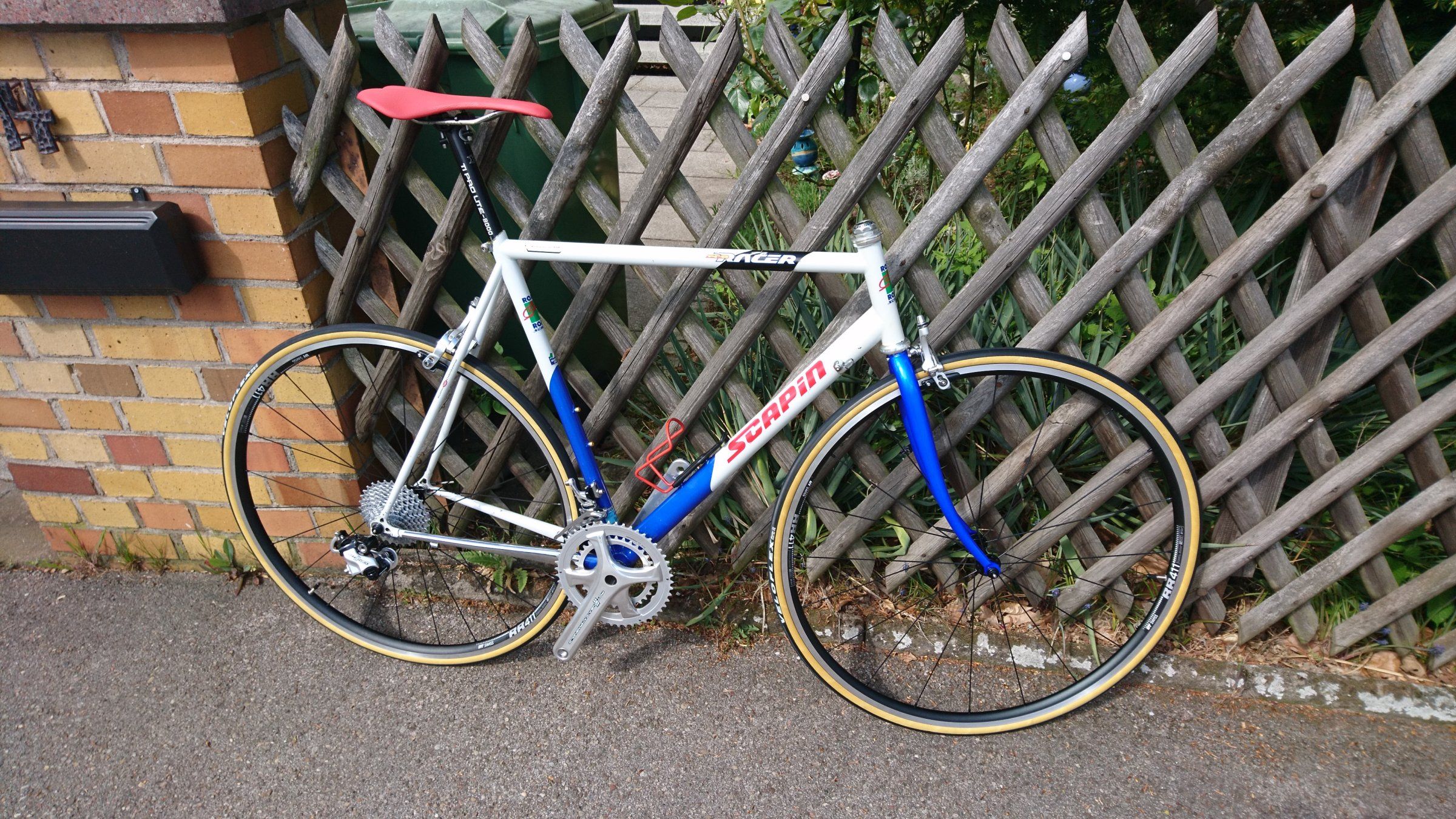

ich wollte Mal ein weiteres fränggisch-italienisches Scapin Projekt vorstellen, auch ein Genius VS Proracer. Baue ich gerade mit einer Potenza in Bergformat auf. Leider ist mir gestern die Hood vom Nigelnagel neuen Ergopower bei der Montage gerissen. Muss ich reklamieren. Dauert daher noch 1-2 Wochen. Ansonsten freue ich mich auf den Zuwachs im übervollen Stall. Meine Freundin verdreht nur noch die Augen. Insgesamt werde ich wohl komplett bei 8,5 kg landen. Mehr geht nur noch bei einer anderen Kurbel und Lightweightbremsen. Und bei einer Carbongabel, was ich aber nicht möchte. Die relativ schwere Originalgabel habe ich gegen eine 100 g leichtere Gabel aus dem italienischen Hause Piton getauscht ( unbekannt aus Brecia), die aus Dedacciai Zero Uno ist und 638g neuvgepulvert wiegt. Scharf auf das Scapin bin ich seit ich letztes Jahr bei der Historica @sulka sein Bike gesehen habe.

Hm, viel kann ich da nicht sehen ;) Aber Du schriebst ja das ist ein S8 BJ 2005. Welchen Rohrsatz hat es ?
Also muß meines ja irgendwo zwischen 2000 und 2004 entstanden sein. Falsch siehe weiter unten ;)
