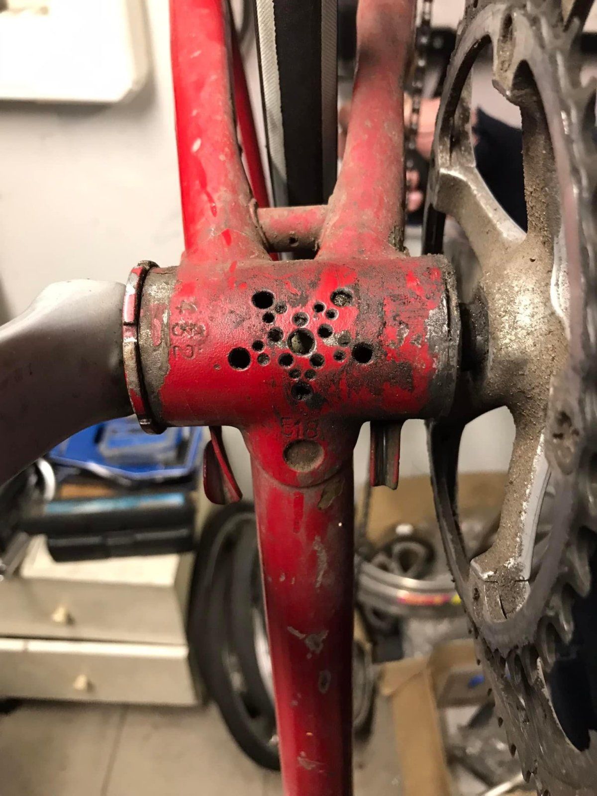

Scatola movimento centrale d'artigano | Tretlagergehaeuse - Rahmenbau-Liebe Im Detail (Handwerkskunst) | elaborate bottom bracket shells
Re: Scatola movimento centrale d'artigano | Tretlagergehaeuse - Rahmenbau-Liebe Im Detail (Handwerkskunst) | elaborate bottom bracket shells

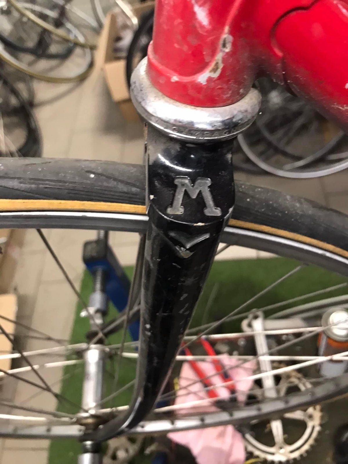

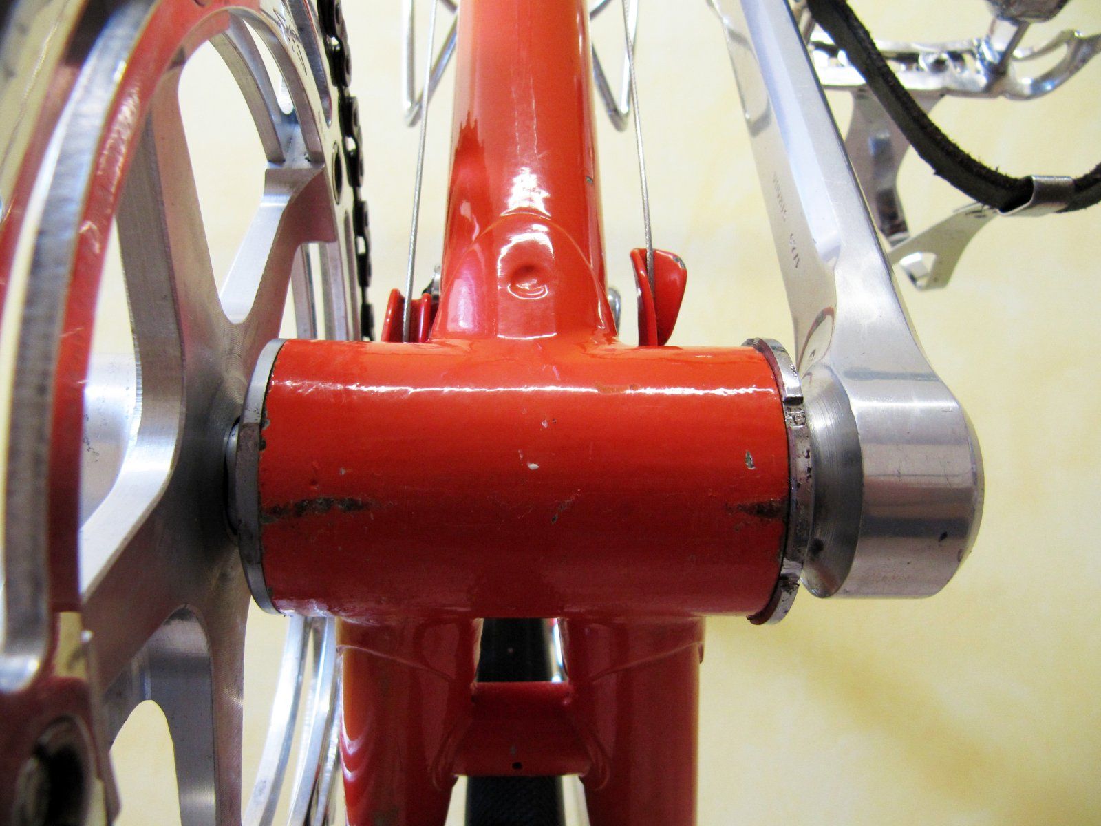

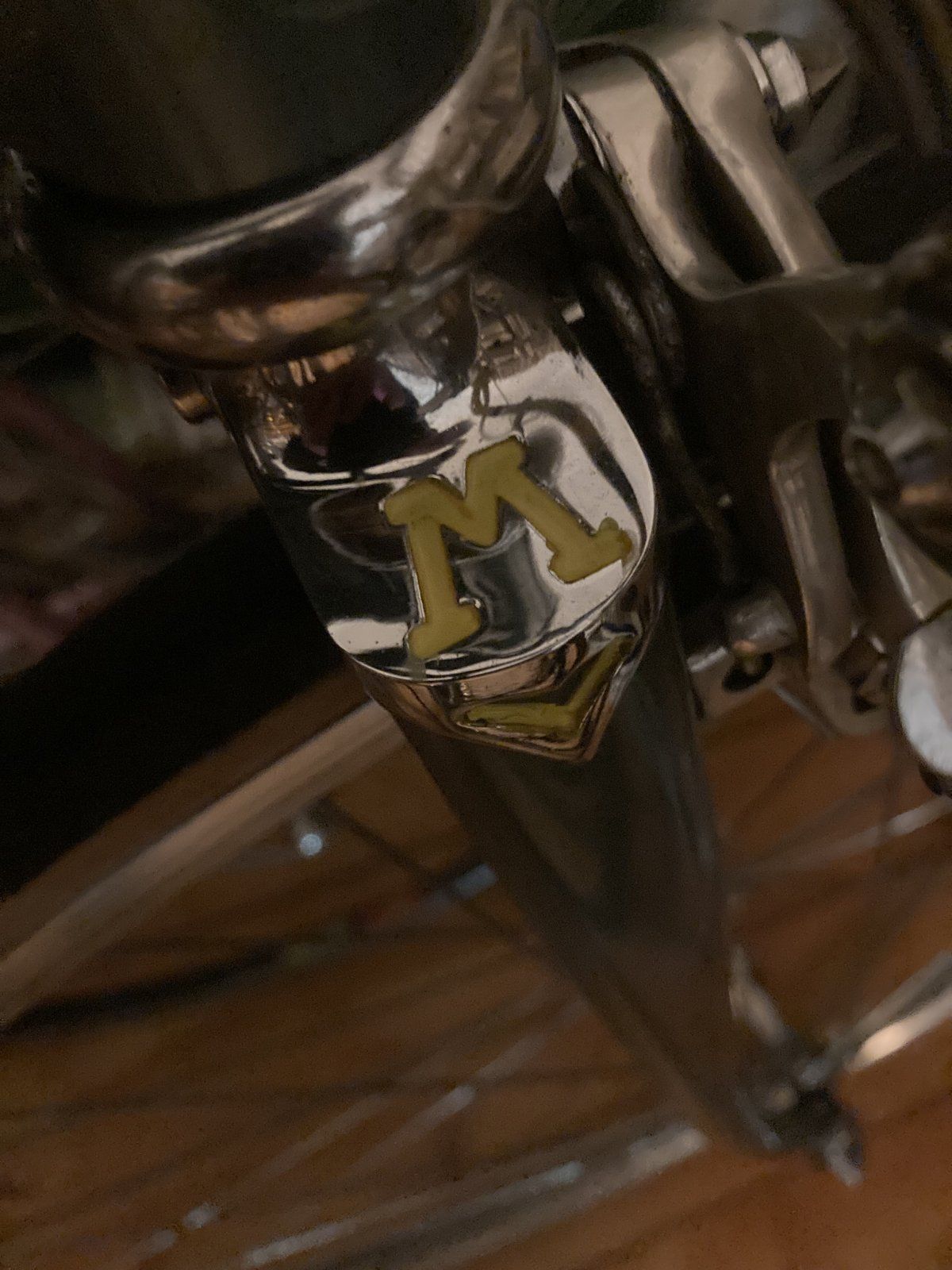

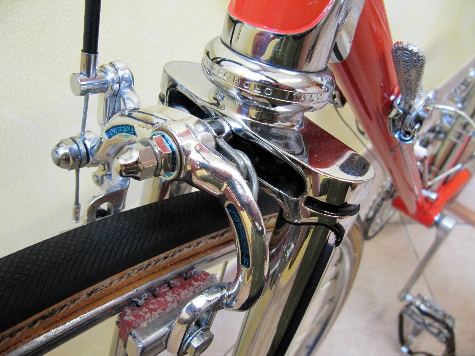

Das M sieht aber stark nach Marastoni aus

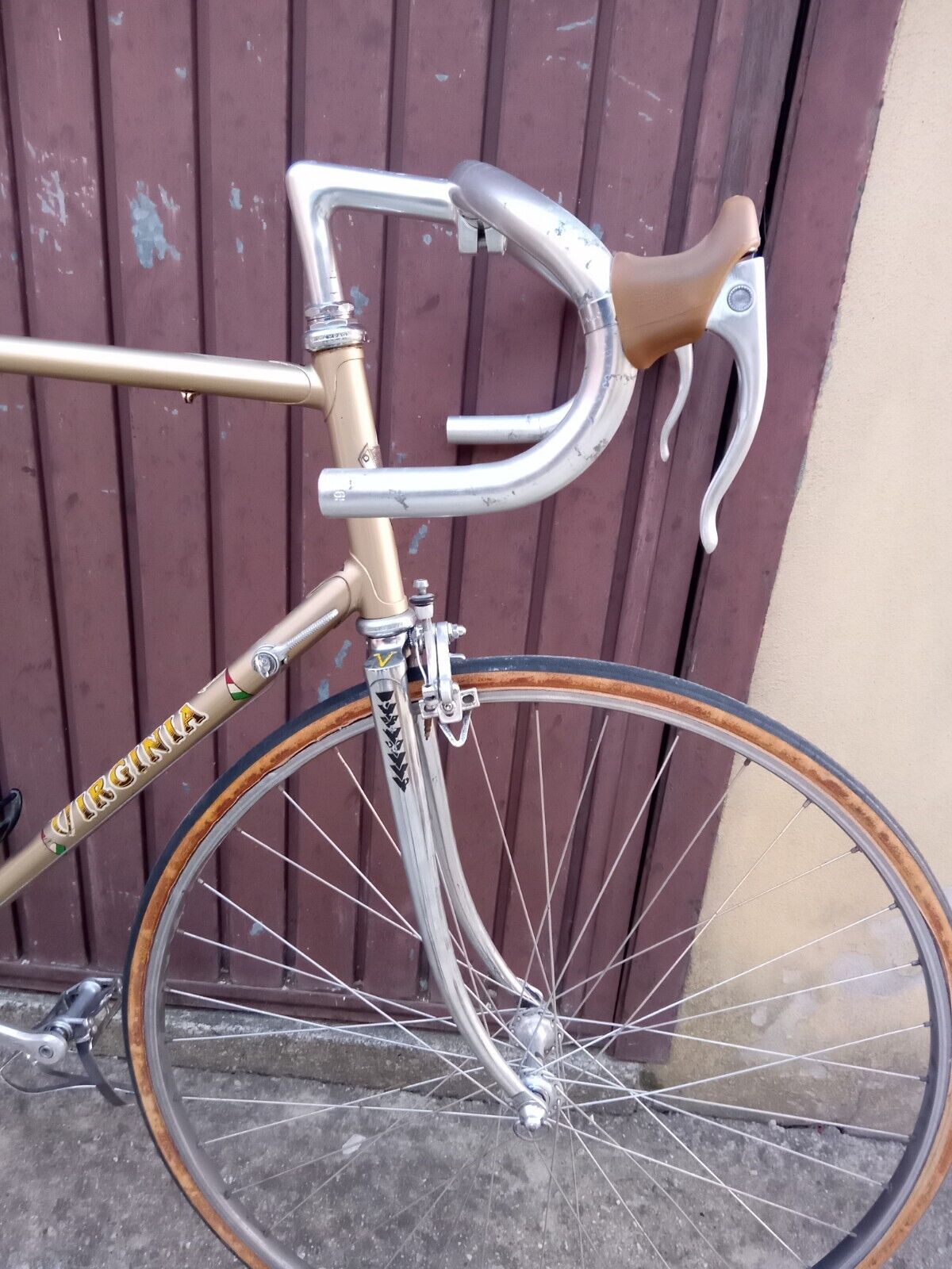

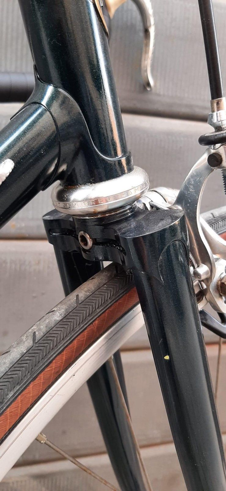

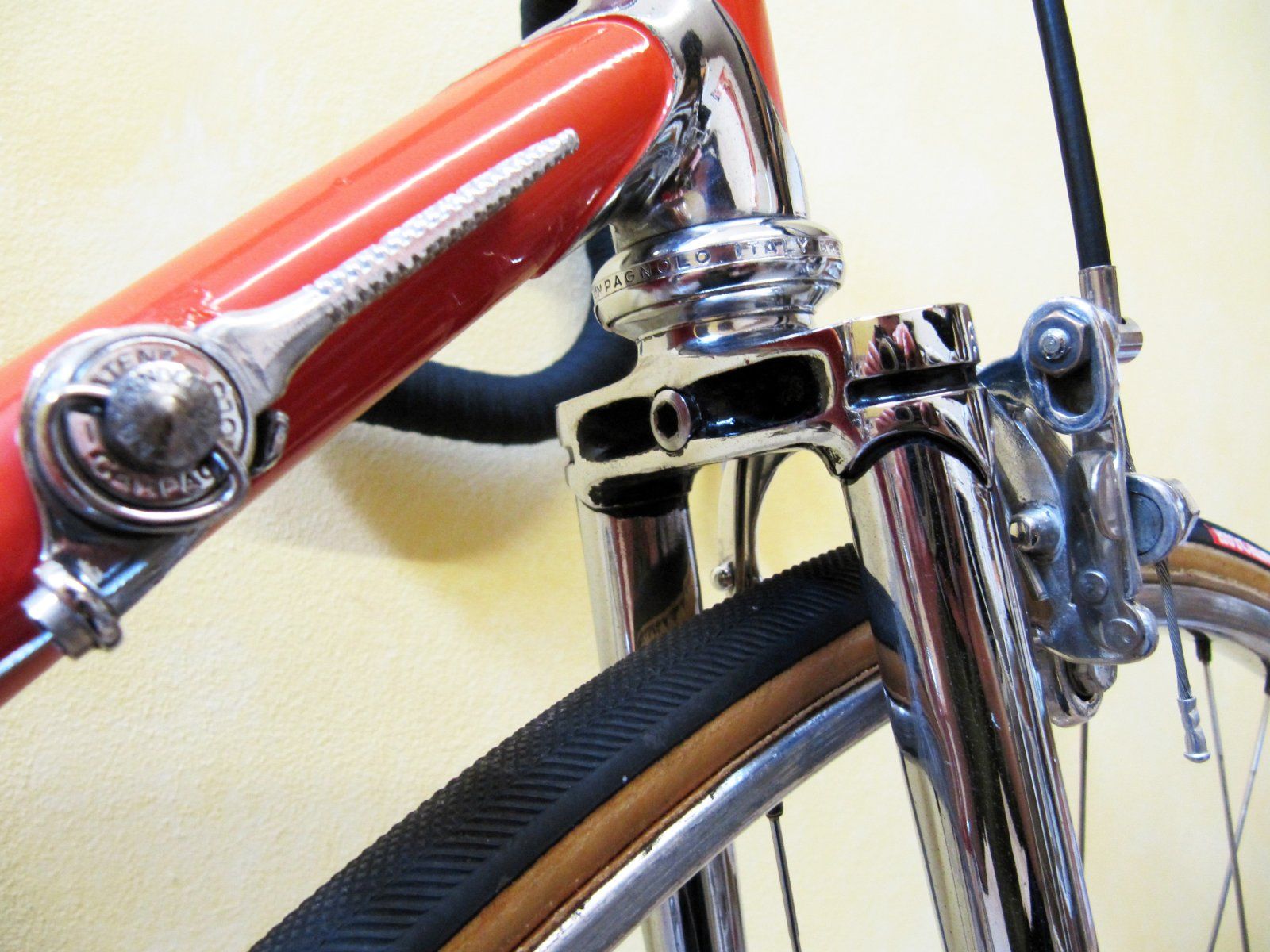

Lupo bzw. Luigi Gilardi war der erste Rahmenbauer, der die Gabel von Marastoni für Teamräder einsetzte. Frühestes Beispiel ist ein Lupo aus Ende 1969 und Anfang 1970. Es gab da anscheinend eine Freundschaft.
Hier sieht man Vlaeminck 1971 auf einem Lupo fürs Team Dreher mit einer Marastonigabel…
Es wurde jedoch nur der Gabelkopf weitergegeben (manchmal auch ohne Panto). Die Gabel von Marastoni/Lupo unterscheiden sich in der Verstärkung des Gabelkopfs und der Befeilung der Ausfallendenübergängen…

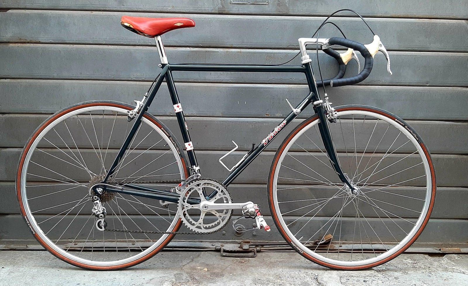

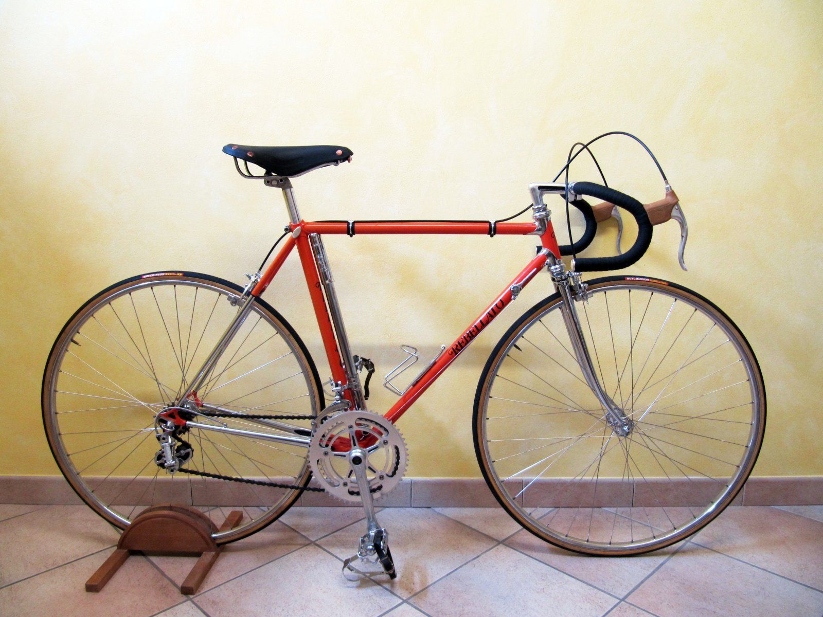

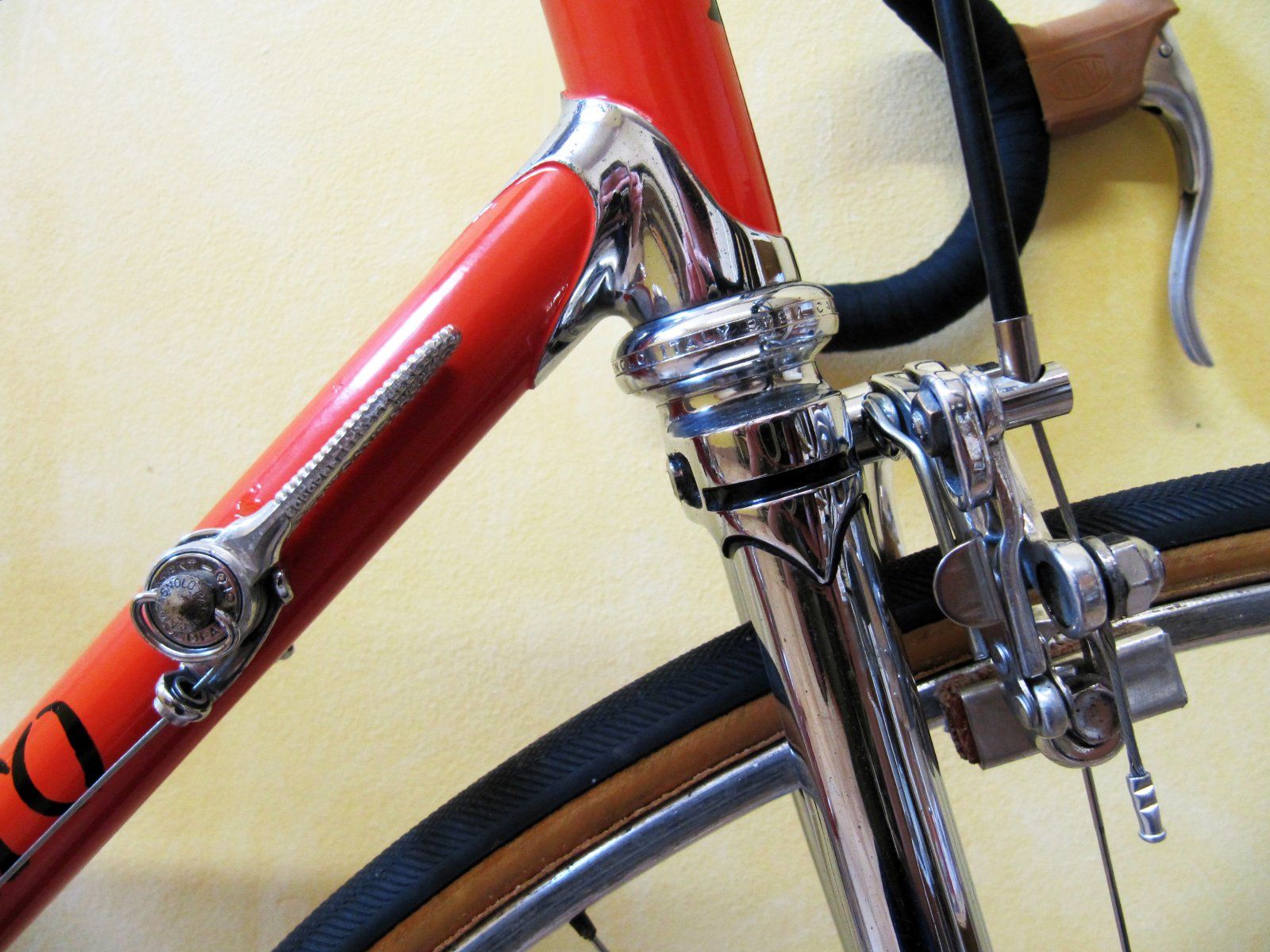

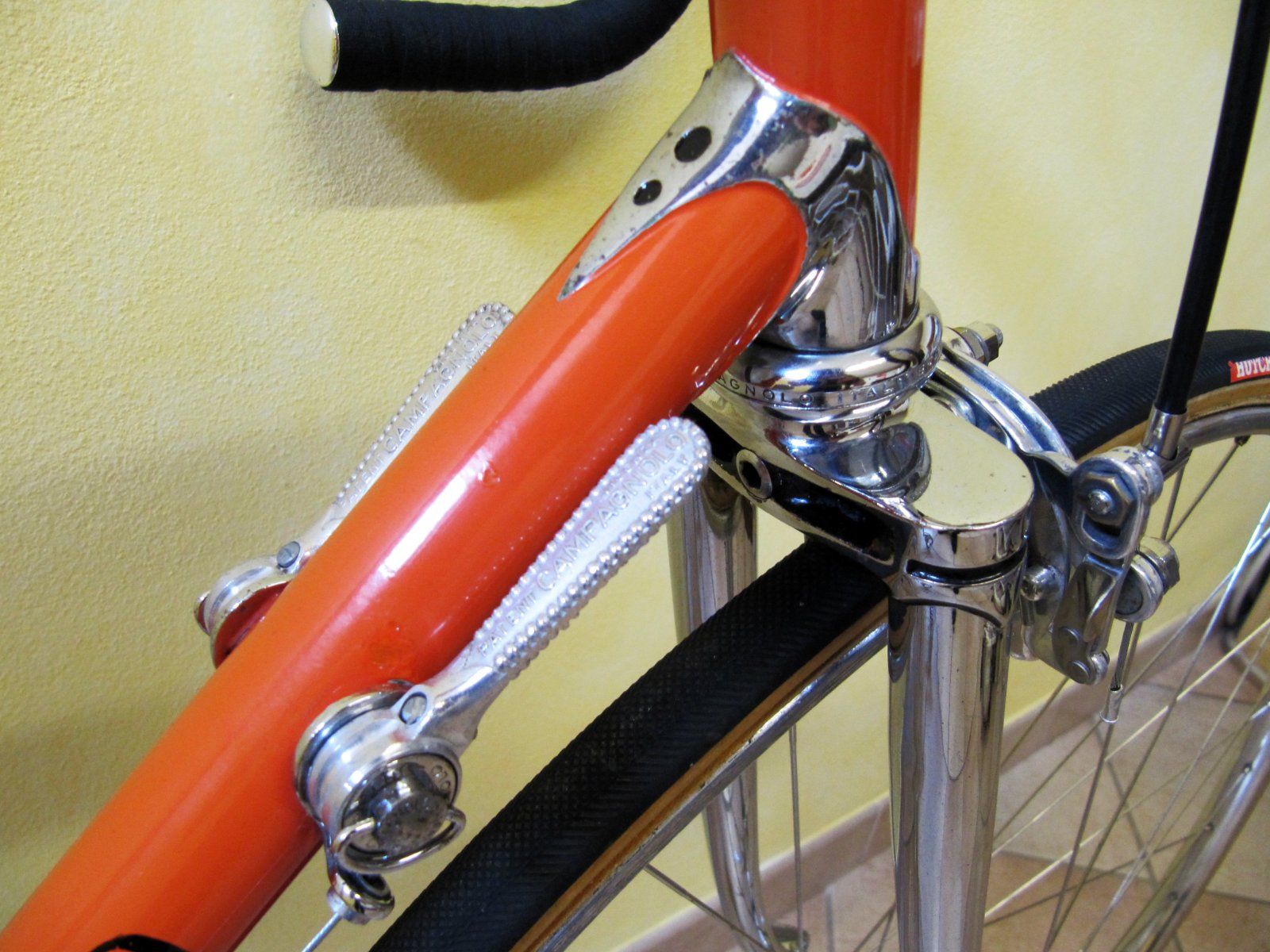

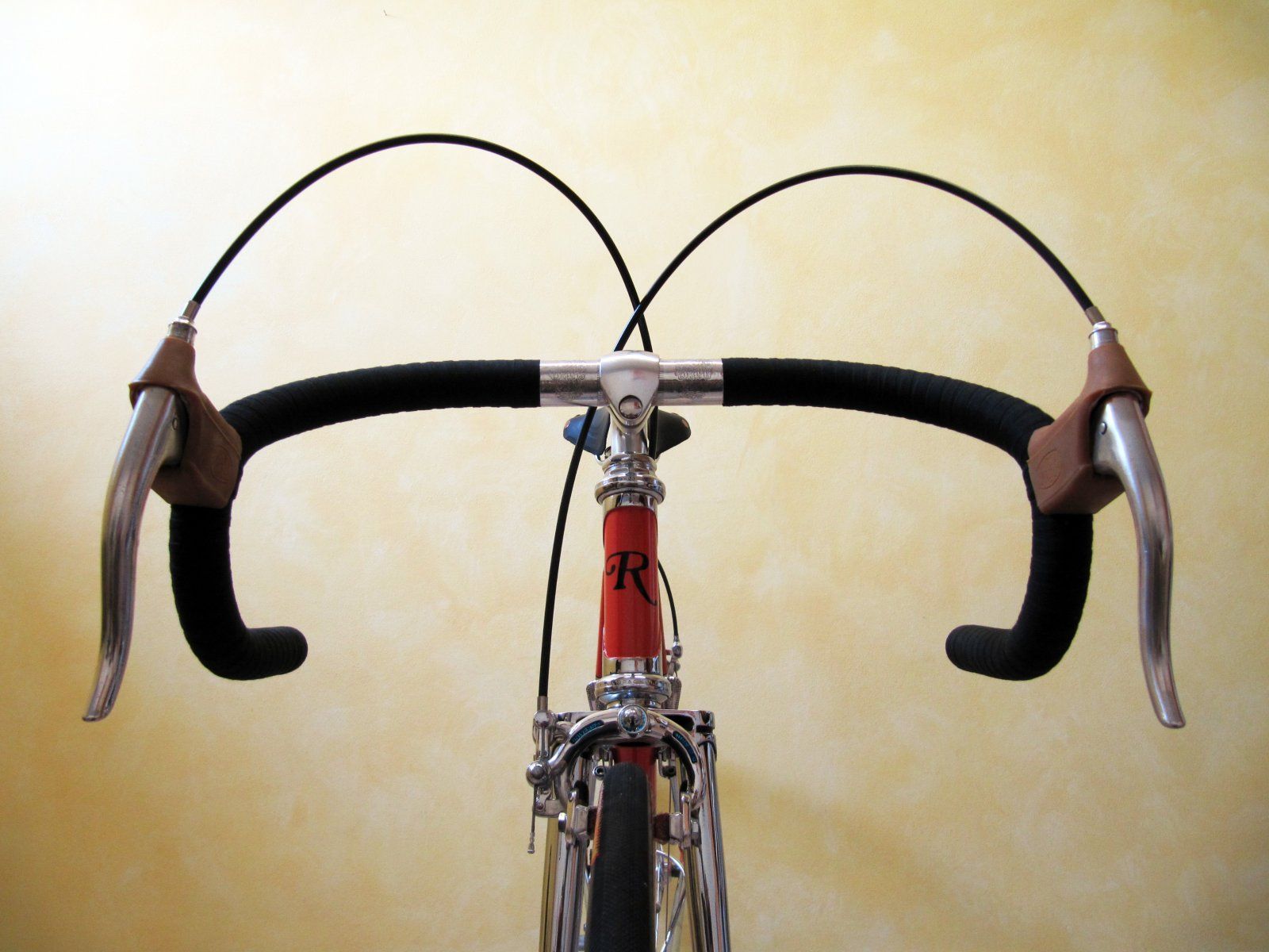

Rivola 7?? (Massalombarda, Ravenna, Emilia-Romagna)
Campagnolo Super Record
by Gianni Rivola

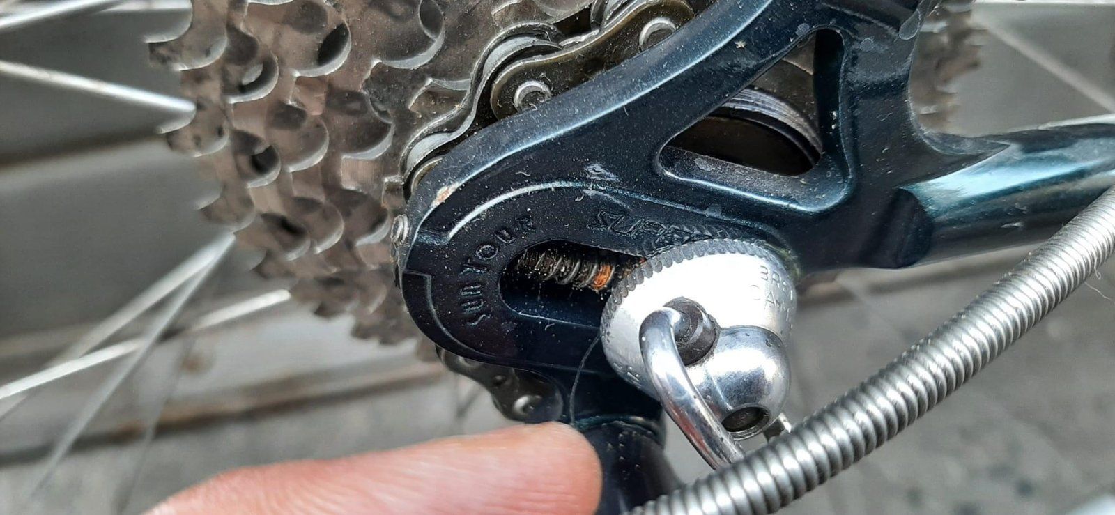

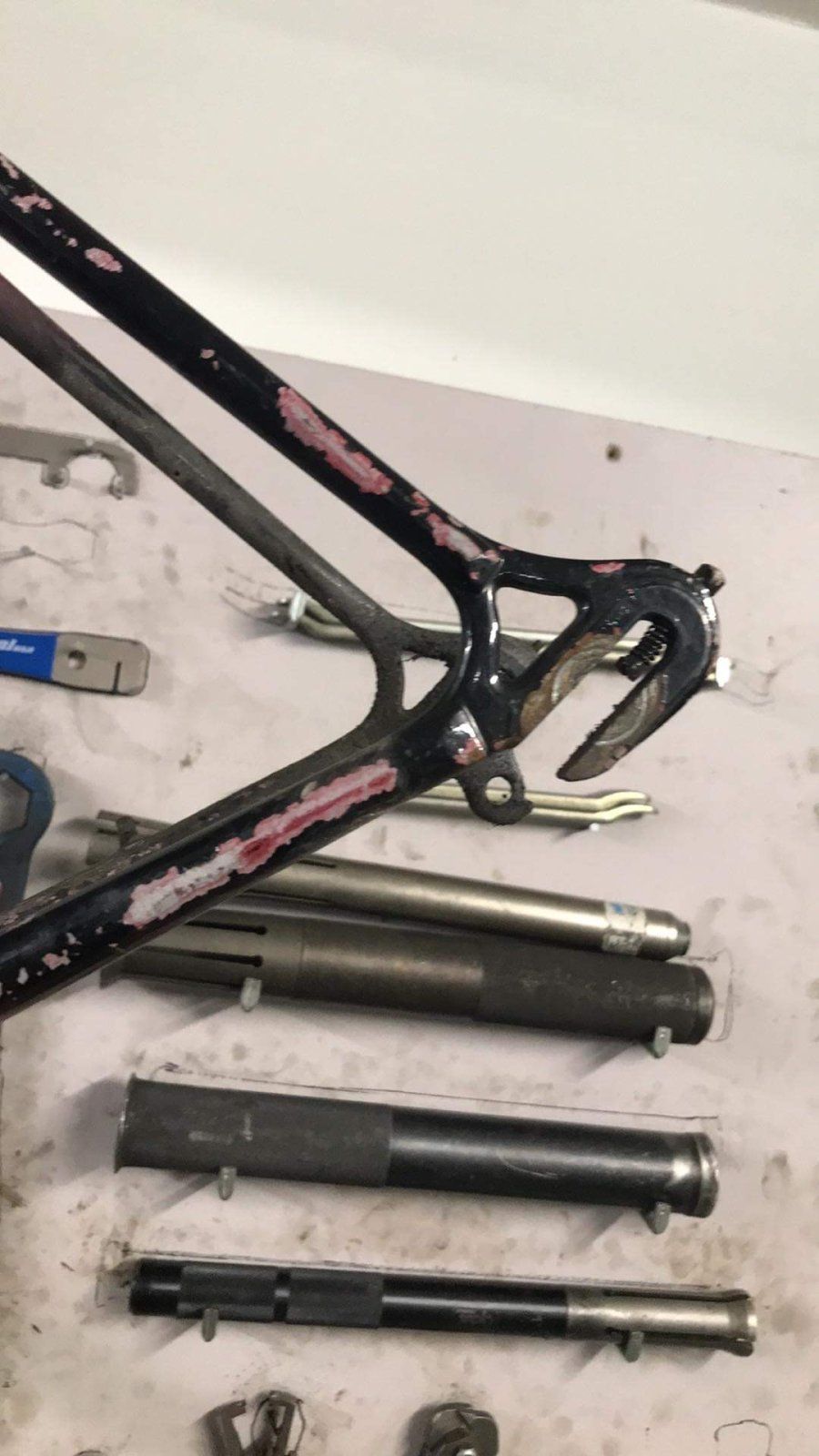

Campagnolo 1010/b porta catena dropouts / Ausfallenden / forcellini posteriori
Cinelli CSM & CSR lugs / Muffen / congiunzioni

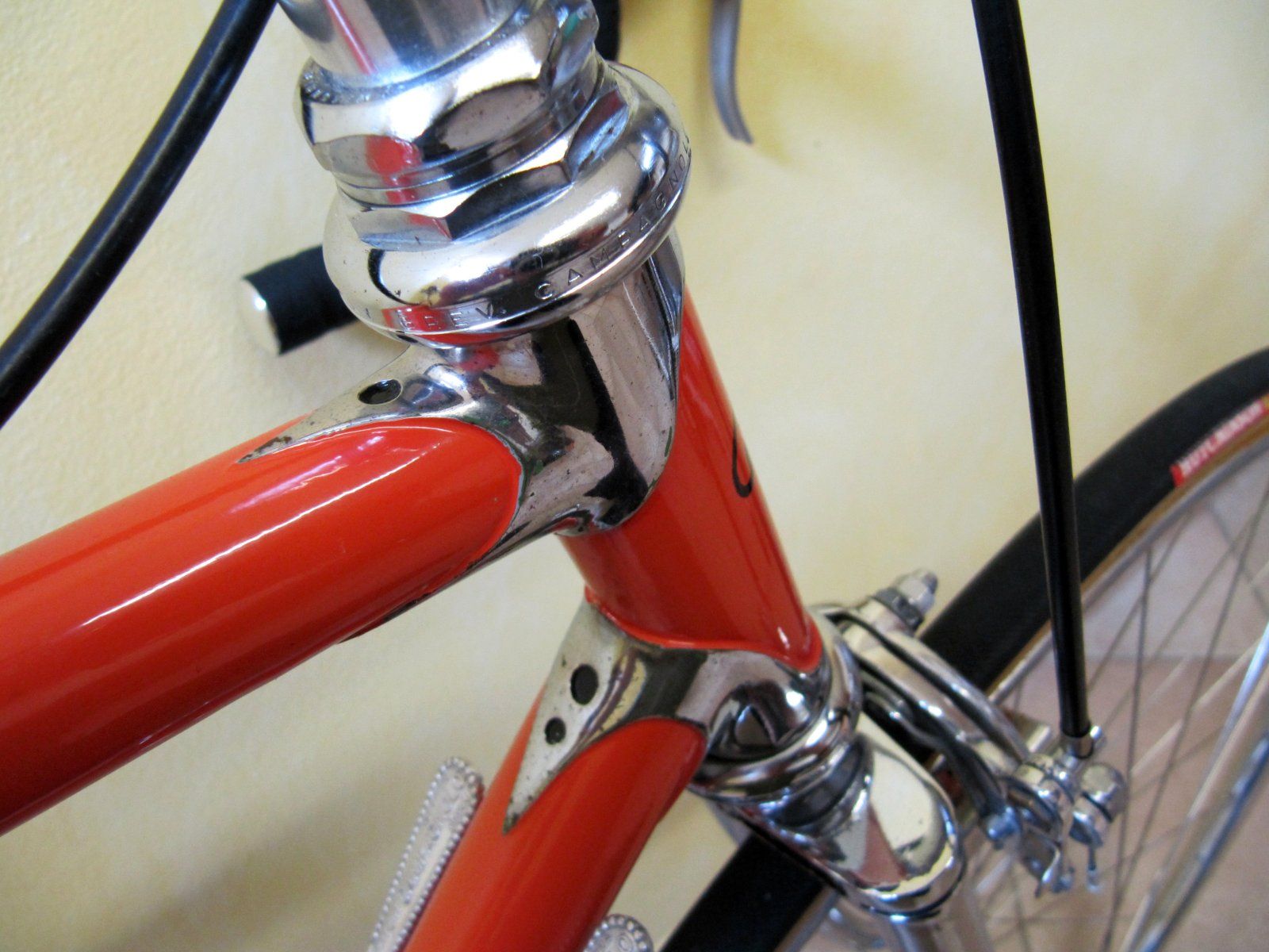

Cinelli SCA testa forcella / fork crown / Gabelkrone not SC

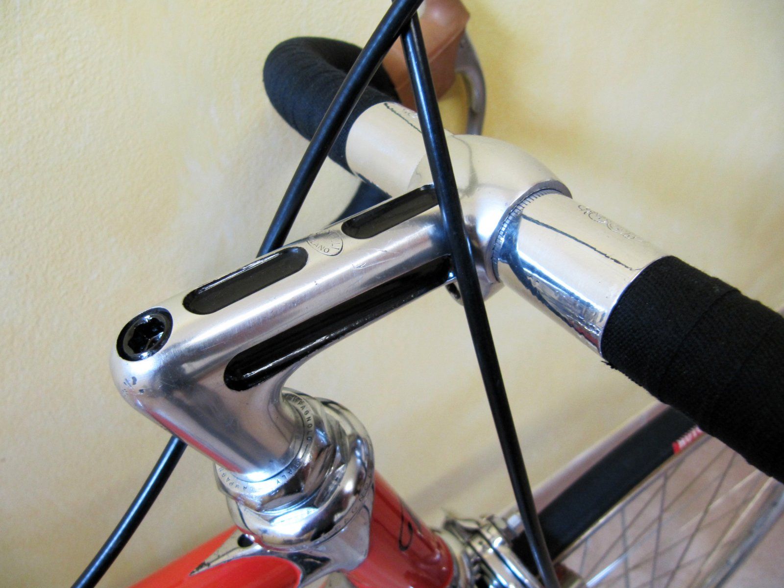

somec panto stem by Gino Cornazzani @ Castel Bolognese, Ravenna, Emilia-Romagna
wird heute noch gefahren
