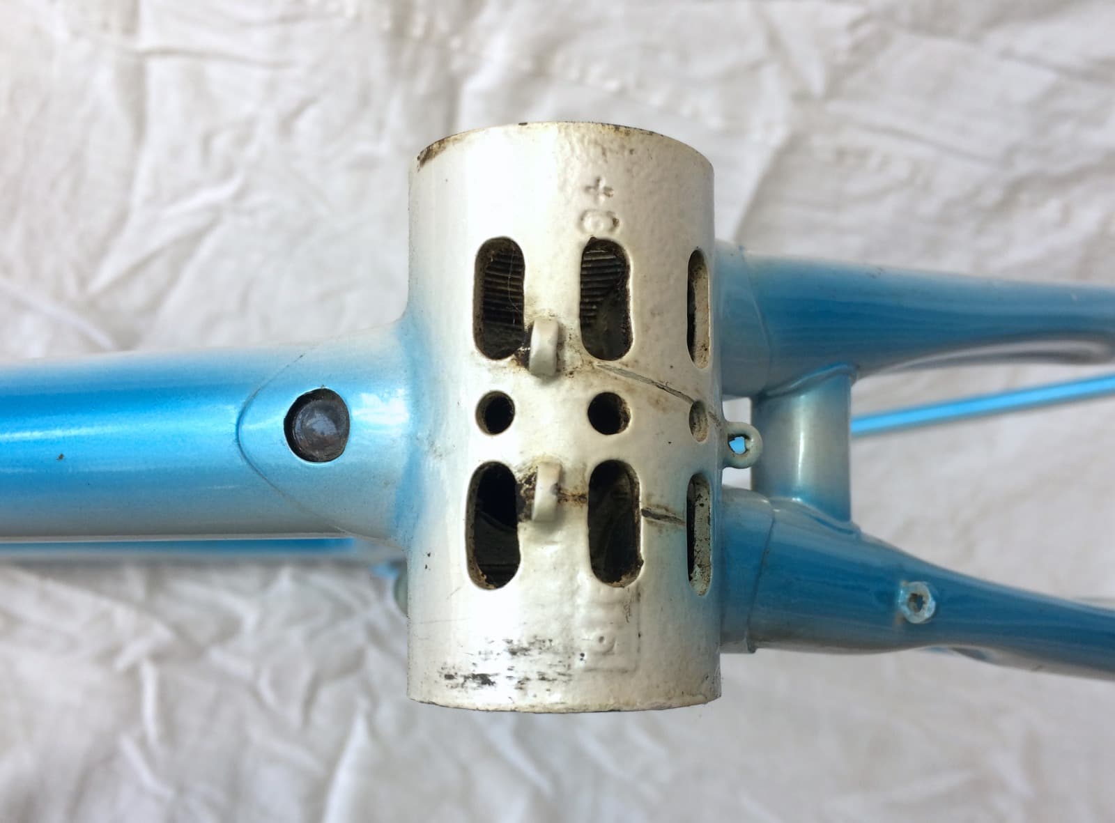

(fuer) Maurizio?
hat der Kollege aufgeloest? Was sagte Simone D'Urbino? 😭😂
kein nicht von Irio Tommasini ;-) 🤷‍♂️ ?😁
Post oben editiert :D 🙏🏾.
Pelà/Tommasini 😅
Ballini & Suzzi
Beide hier im thread

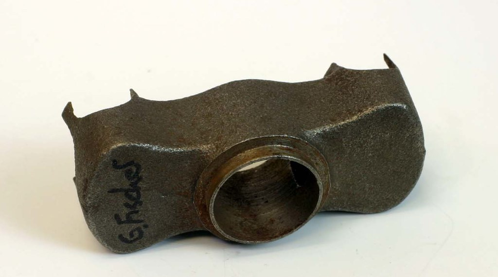

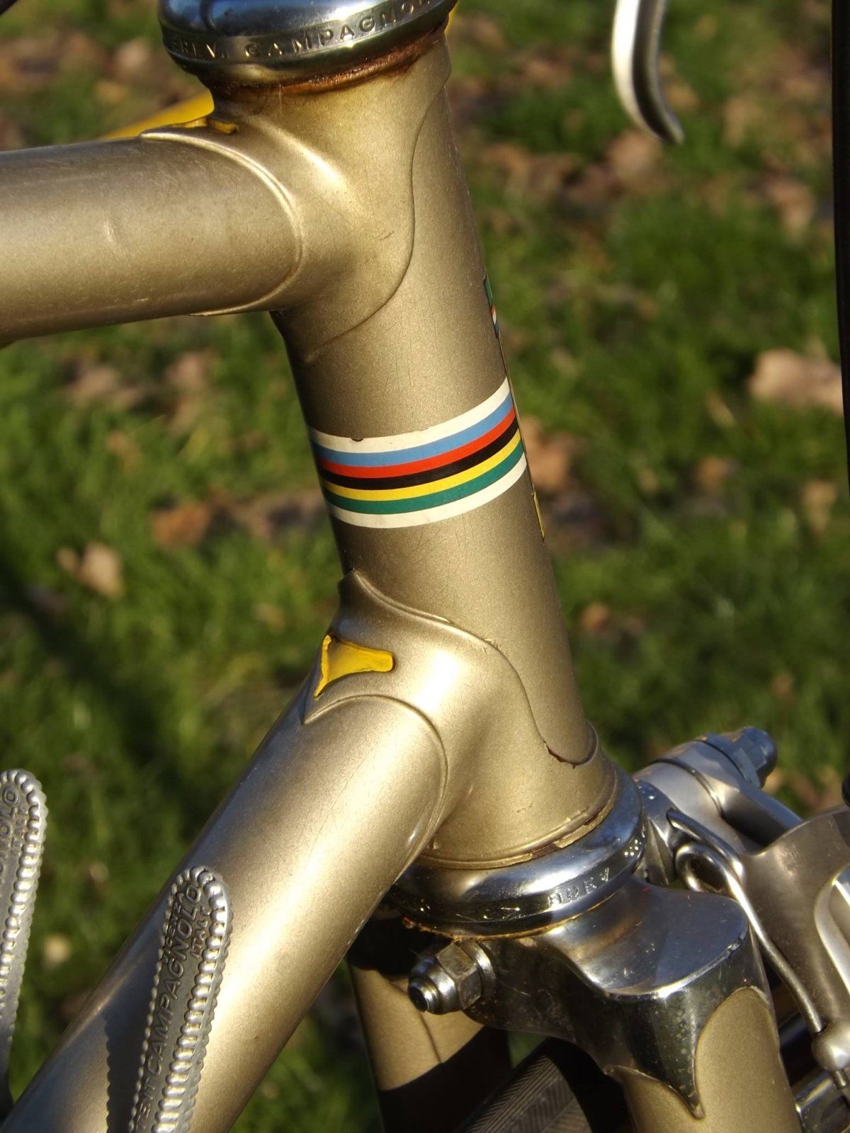

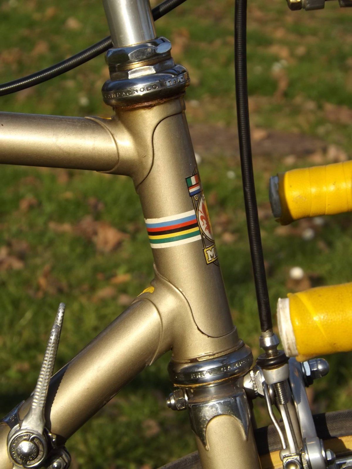

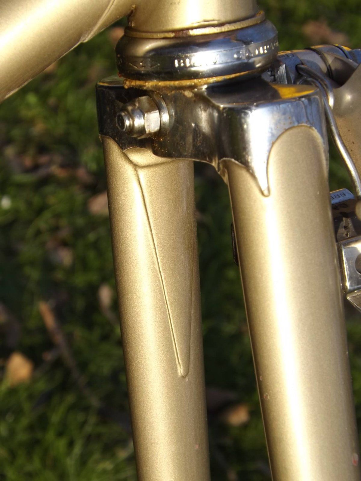

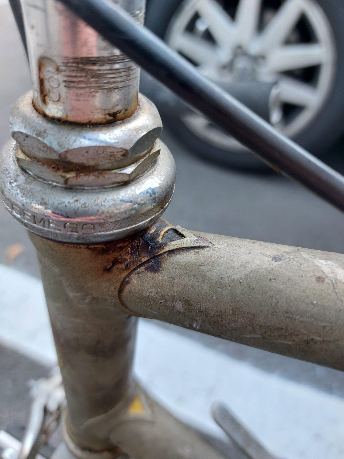

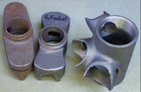

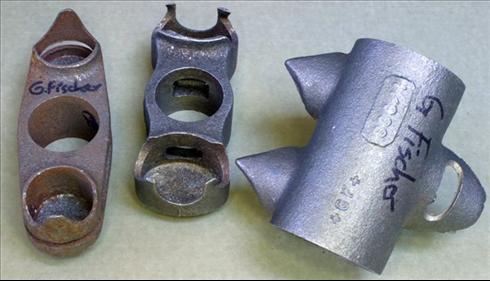

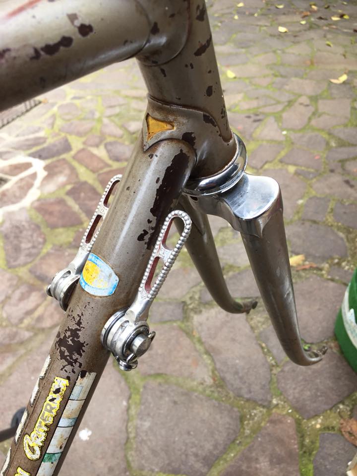

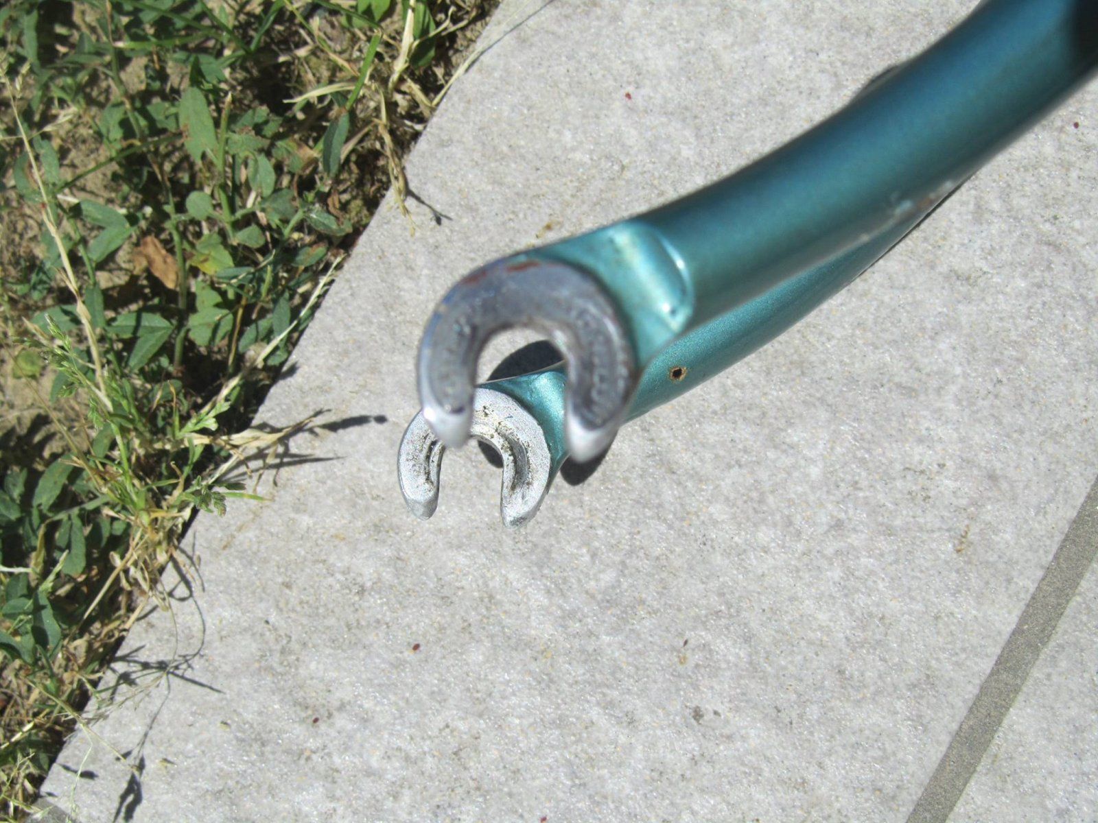

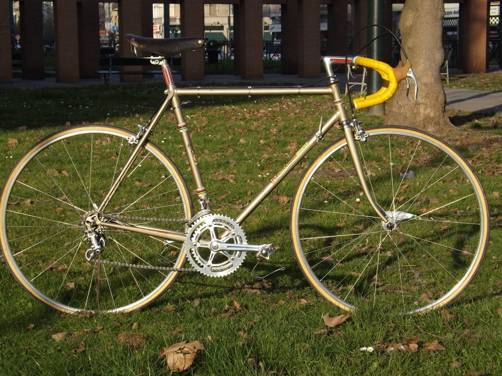

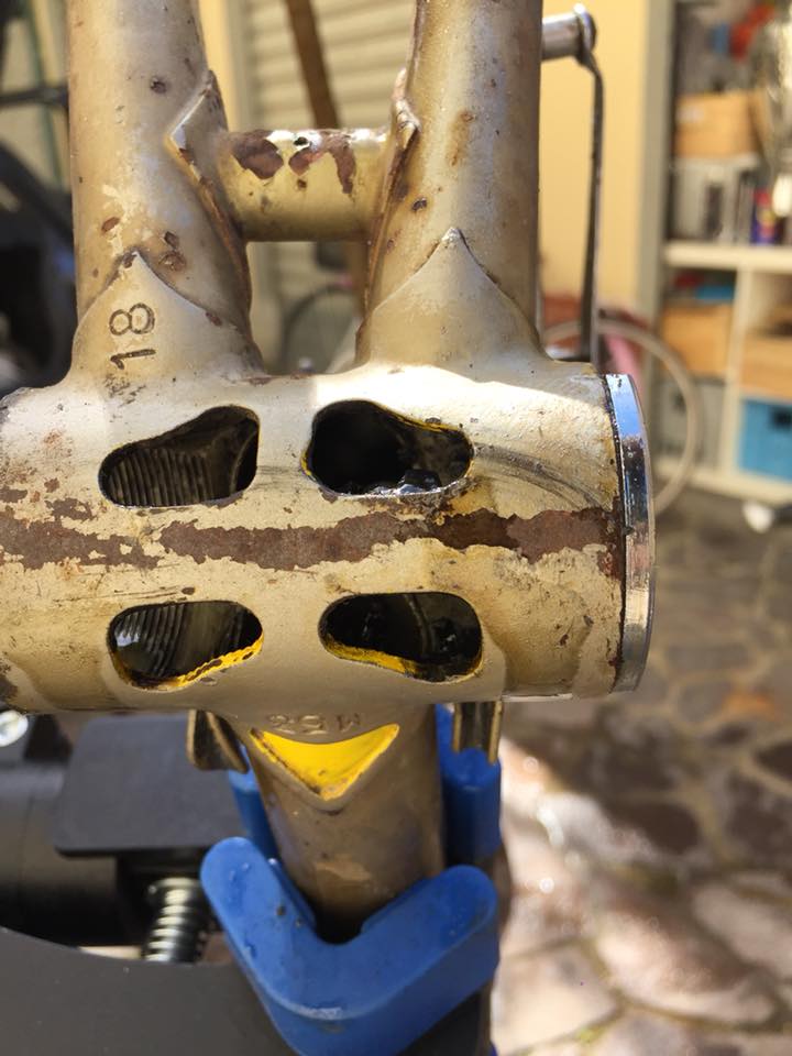

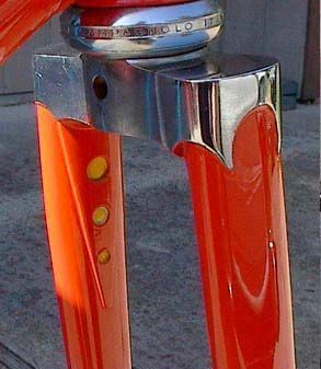

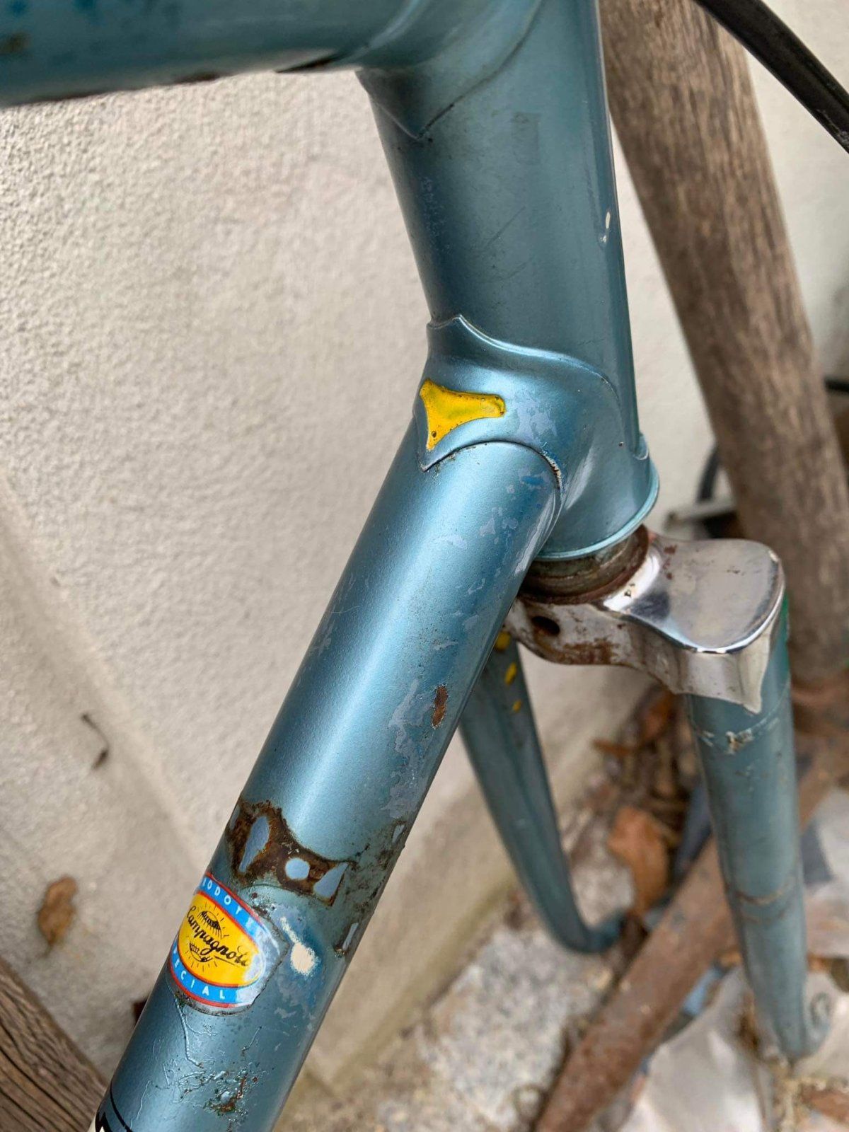

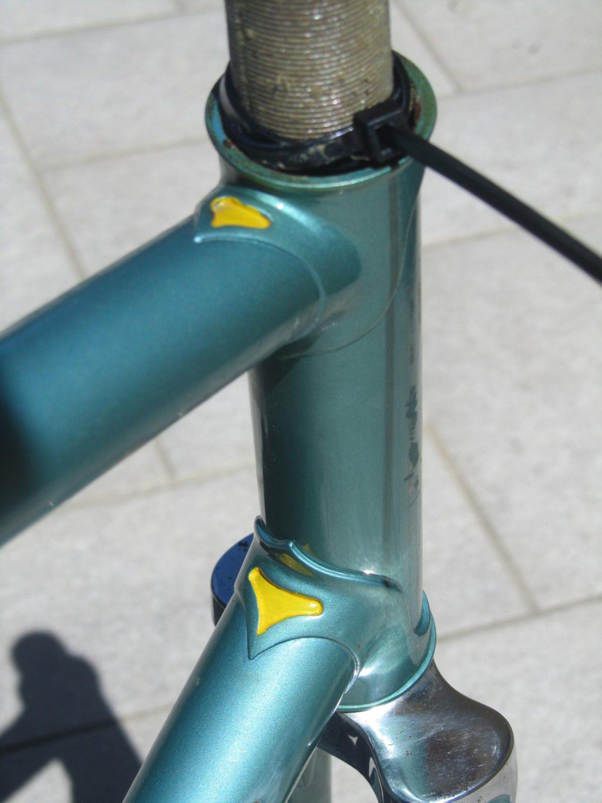

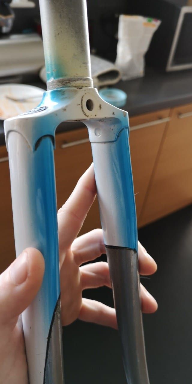

Gabelkrone ist eine stark bearbeitete Georg Fischer, dass Sie keine ganz gerade Gabelkrone mehr ist? Galube ich weniger, Bozzi/Rostagno auch nicht weil nicht ausreichend stark abgerundet...
Cinelli MR?
Quelle Speedplay
<- Georg Fischer Gabelkrone an einem Masi (Oberseite halt ganz gerade!)

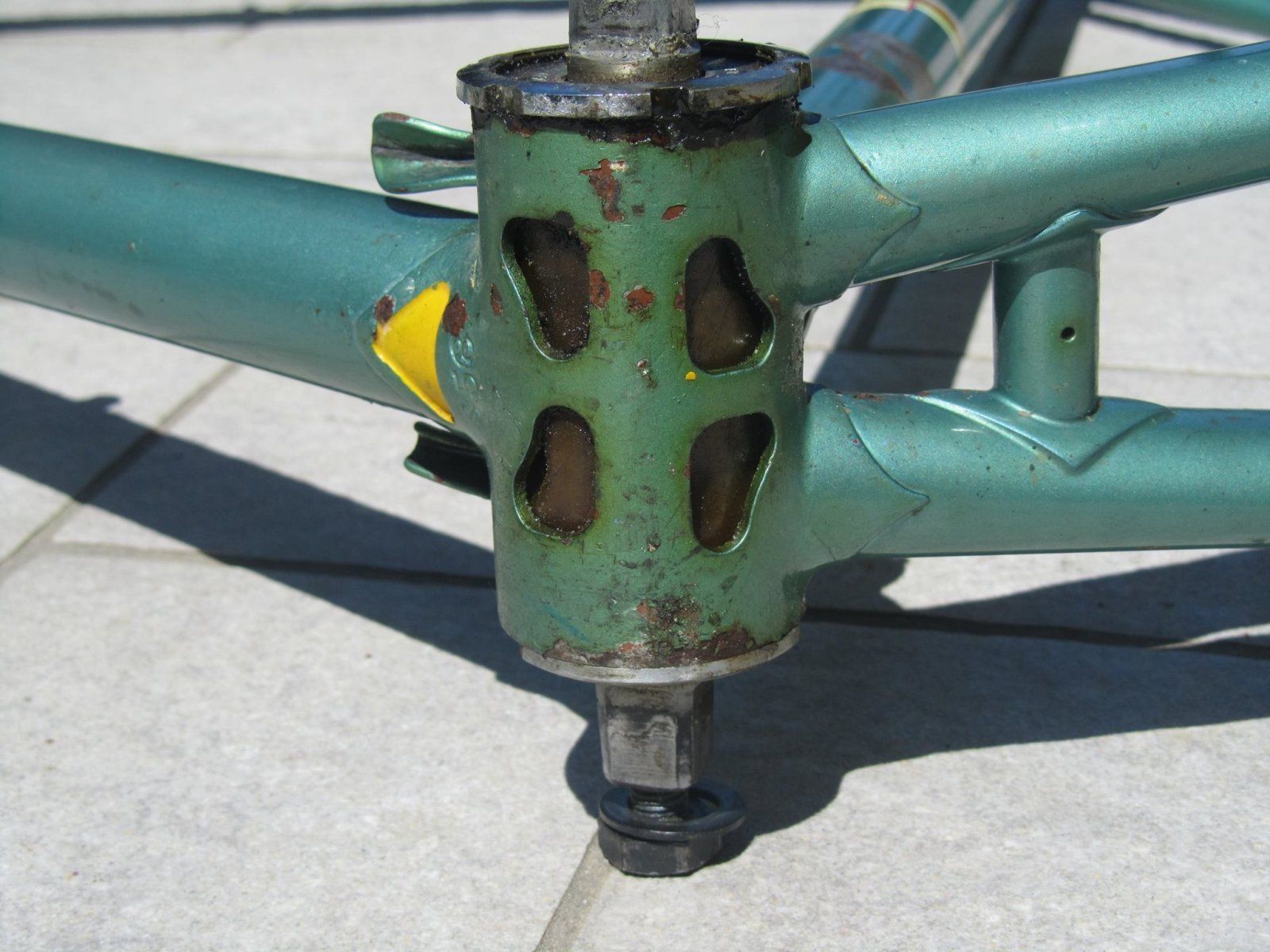

Bozzi/Rostagno:

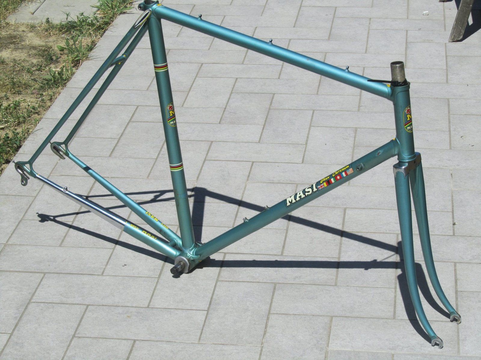

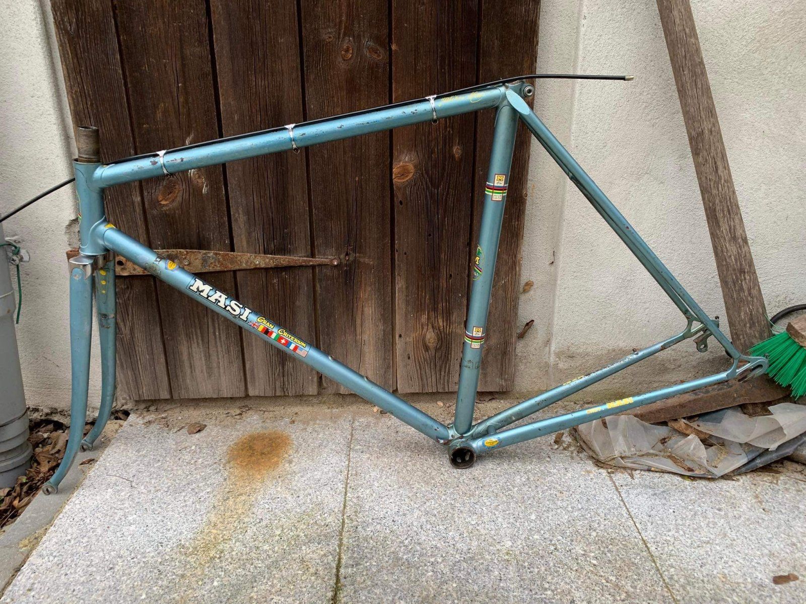

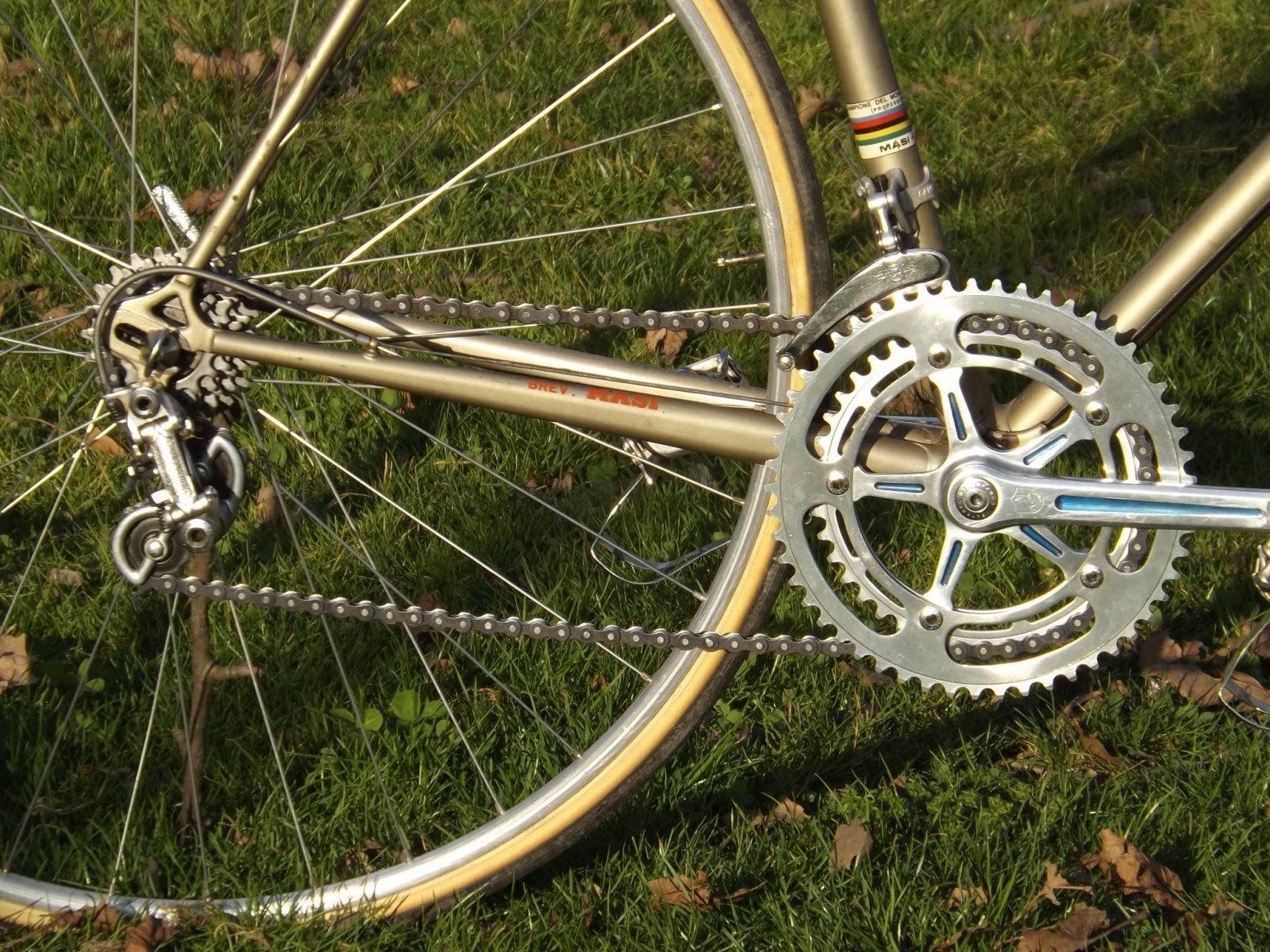

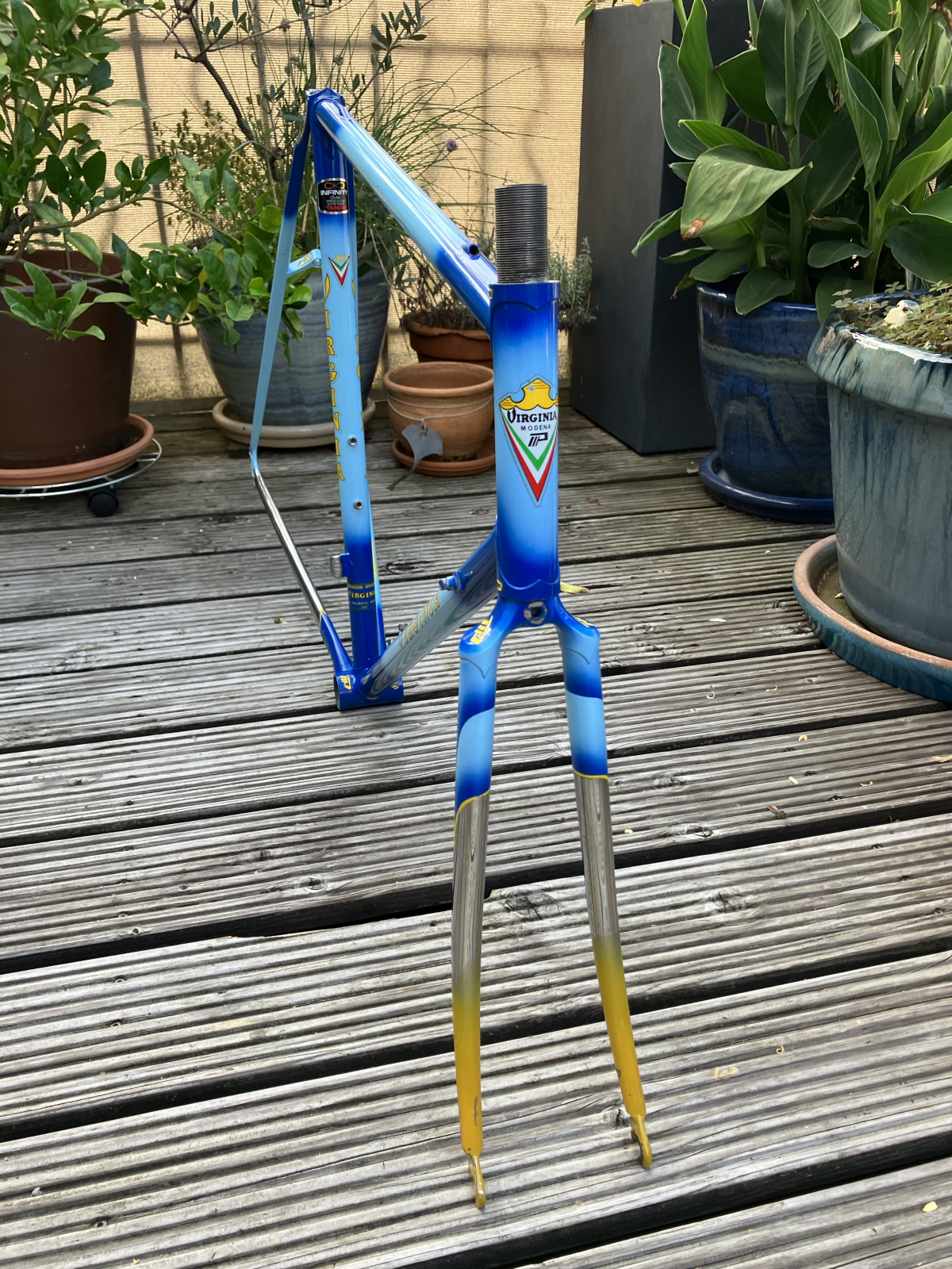

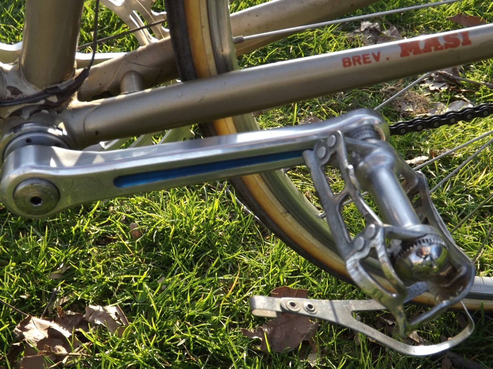

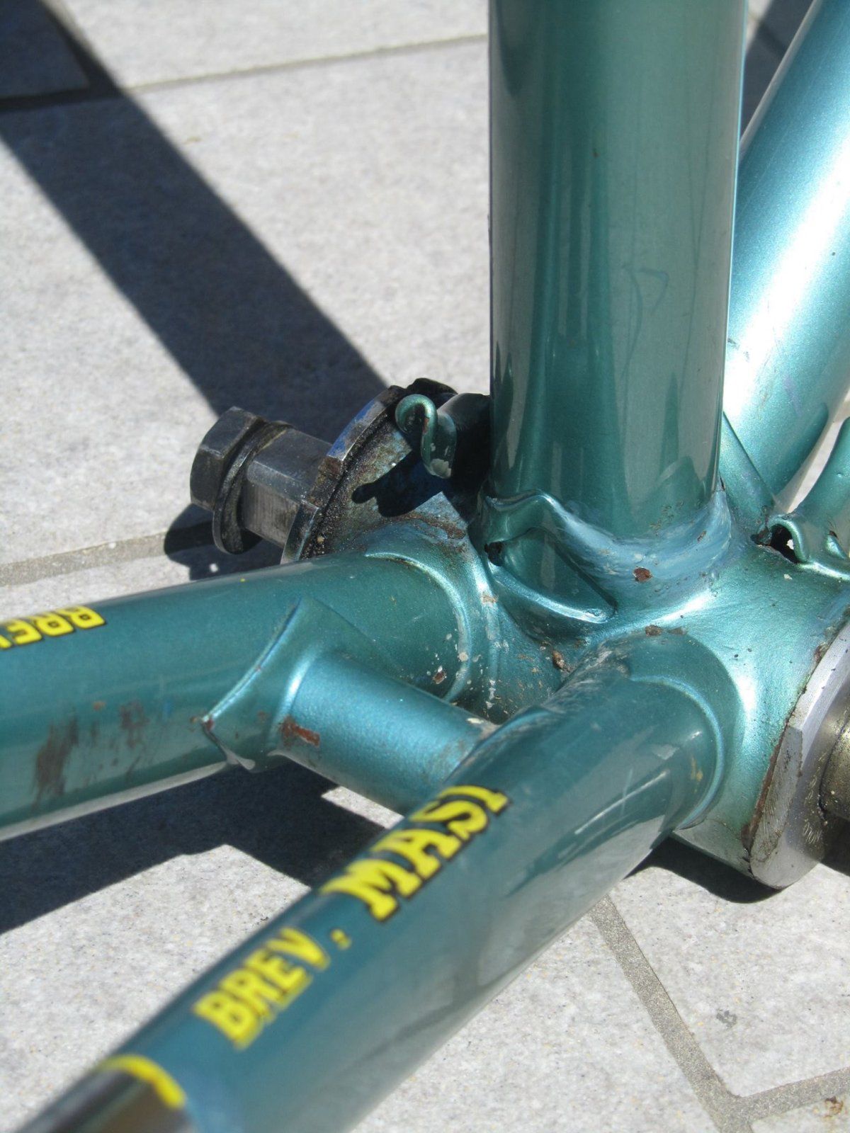

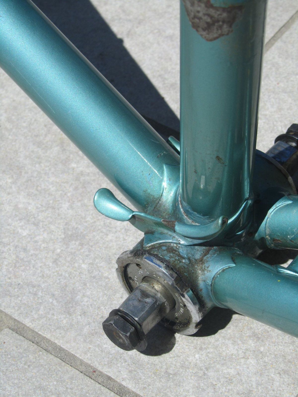

Virginia hat für Masi gelötet?!
Steuerrohrmuffen Aussparungen passen nicht fuer Masi. Nervex Dubois hamm auch andere verwendet 🙈 :D

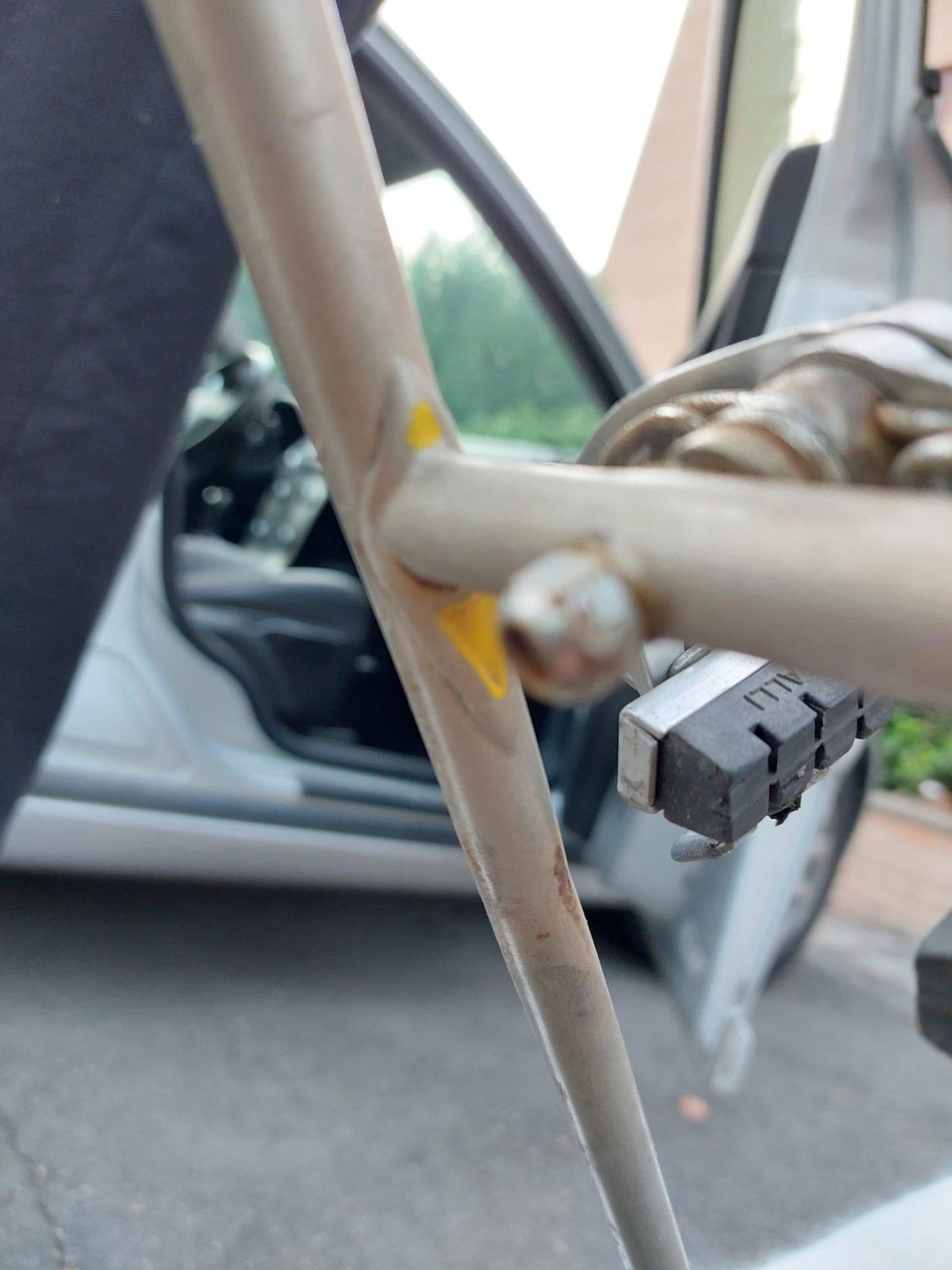

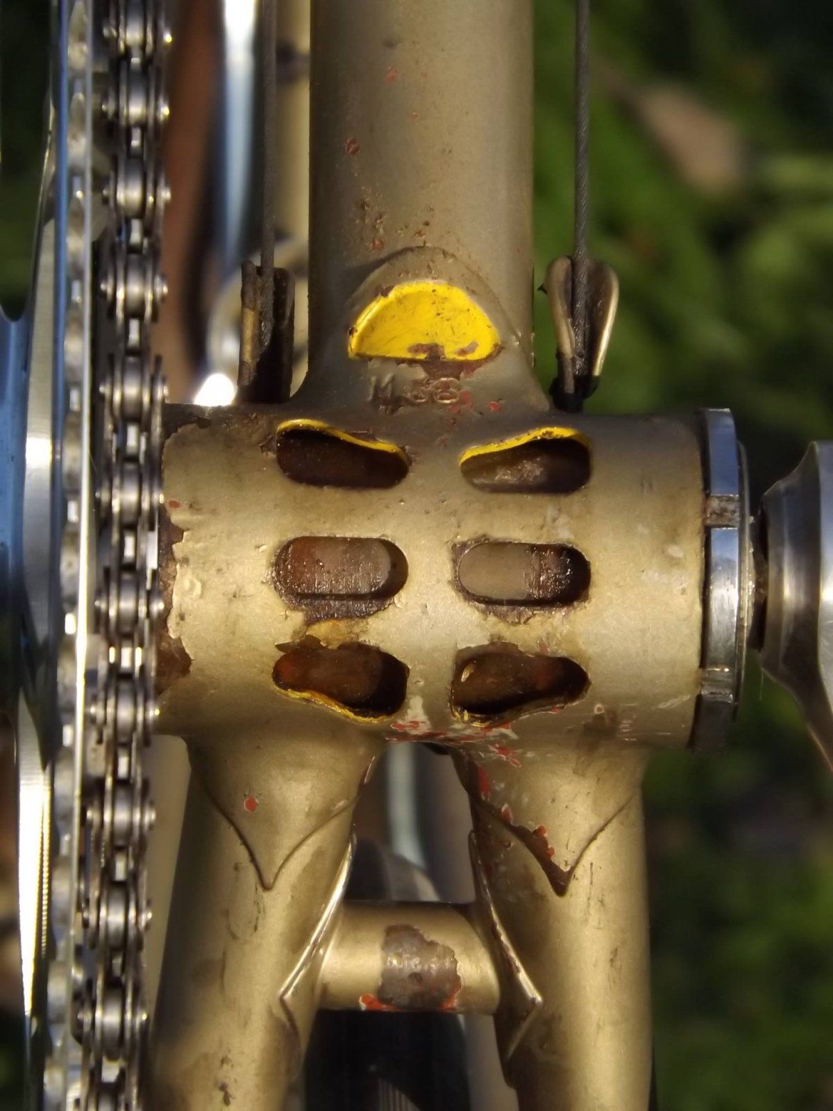

Nur das Tretlagergehaeuse und Unterstrebensteg*... oder Irre ich mich? 🙏🏽
Irrtuemer tuellich vorbehalten :D.
Strebenspiegel leider nicht sichtbar.
Mega interessanter Rahmen, meine ich auch vor einigen Tagen auf facebook gesehen zu haben.

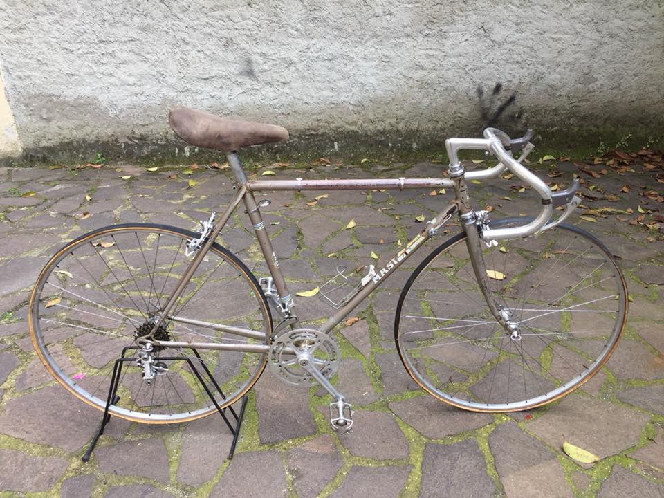

Hat mich auch eine halbe Minute mindestens gekostet, den Rahmen nicht unter Masi gelabelt zu sehen.

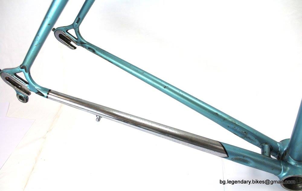

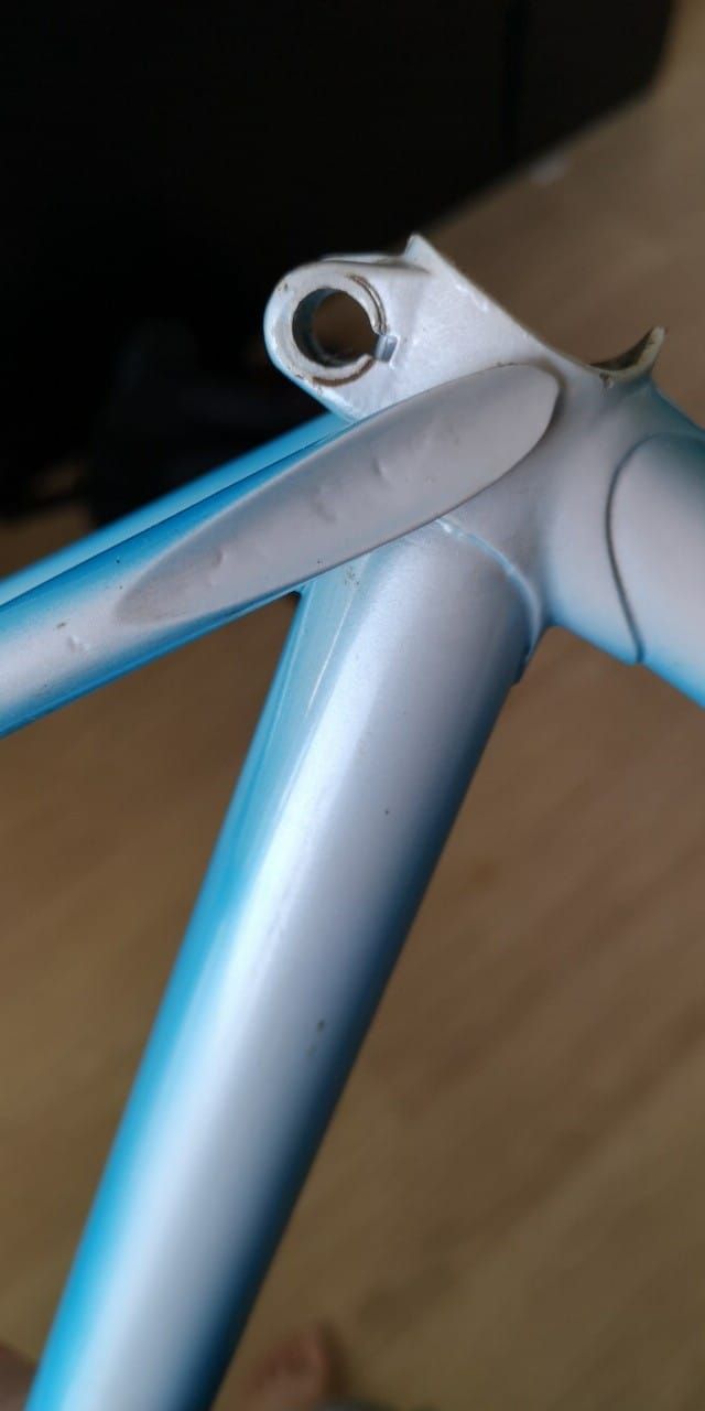

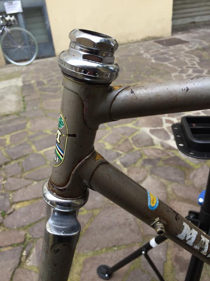

*der ist eher Pelà und Irio Style! Bei Masi s um diese Periode (70 +-1/2) sind die Verstaerunksbleche des Unterstrebensteges eher viereckig!
69-71 masi s by Pelà
Masi Faema 1969
Simone wollte da nichts zu sagen…

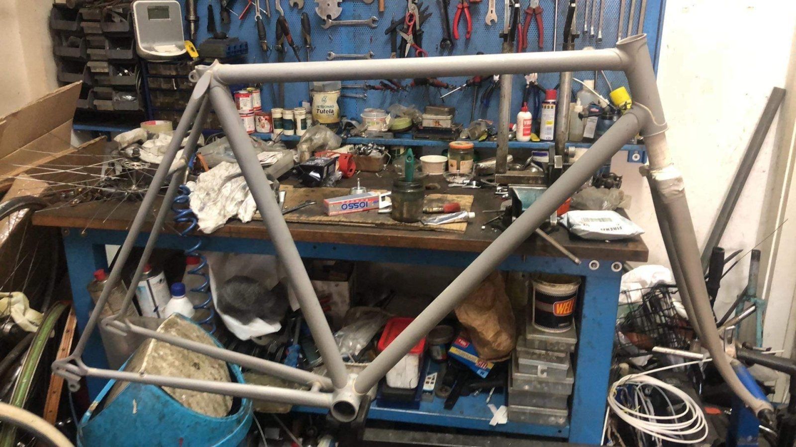

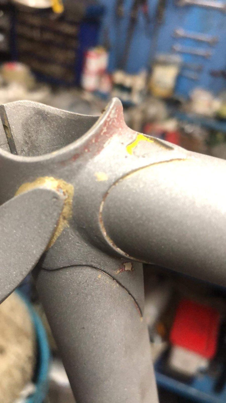

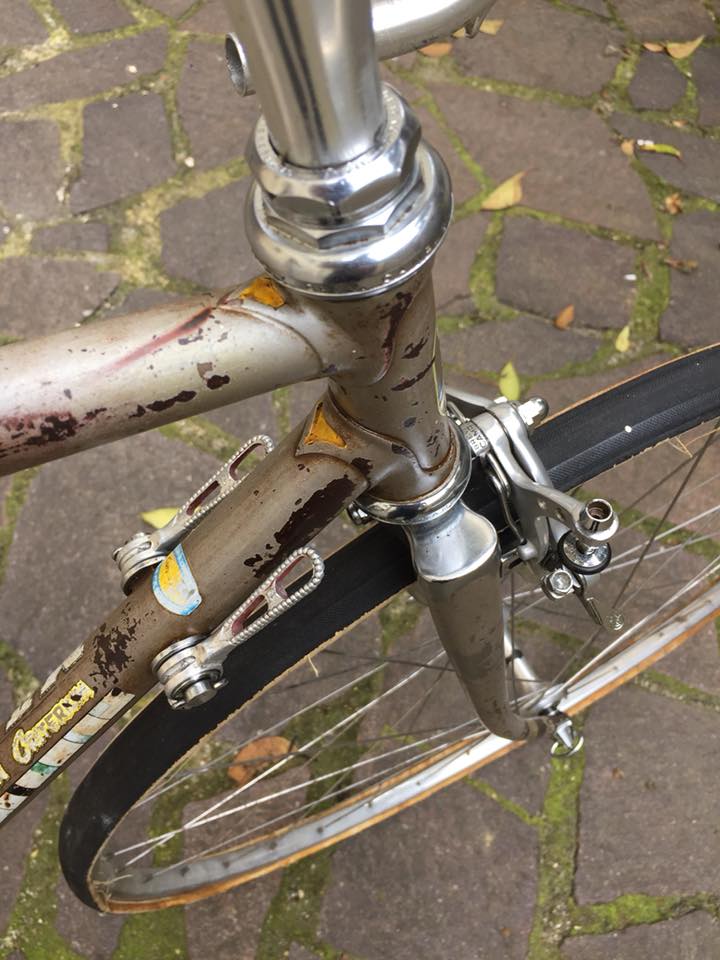

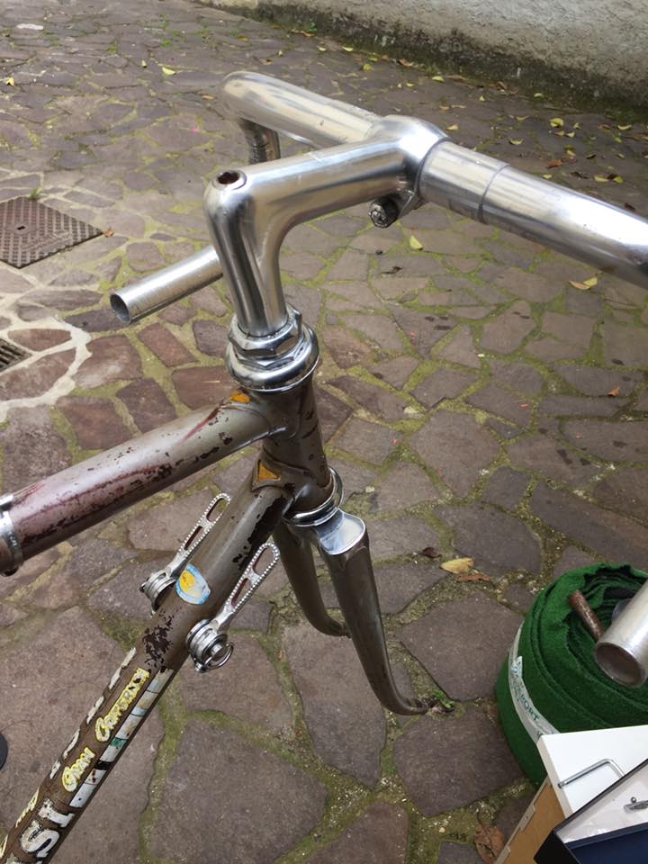

Beim entlacken kam der die original rote Grundierung hervor und darüber eine weiße Farbschicht. Glücklich für den Sammler.
Anhang anzeigen 1283573Anhang anzeigen 1283574Anhang anzeigen 1283575Anhang anzeigen 1283576Anhang anzeigen 1283577Anhang anzeigen 1283578Anhang anzeigen 1283579Anhang anzeigen 1283580Anhang anzeigen 1283581Anhang anzeigen 1283582

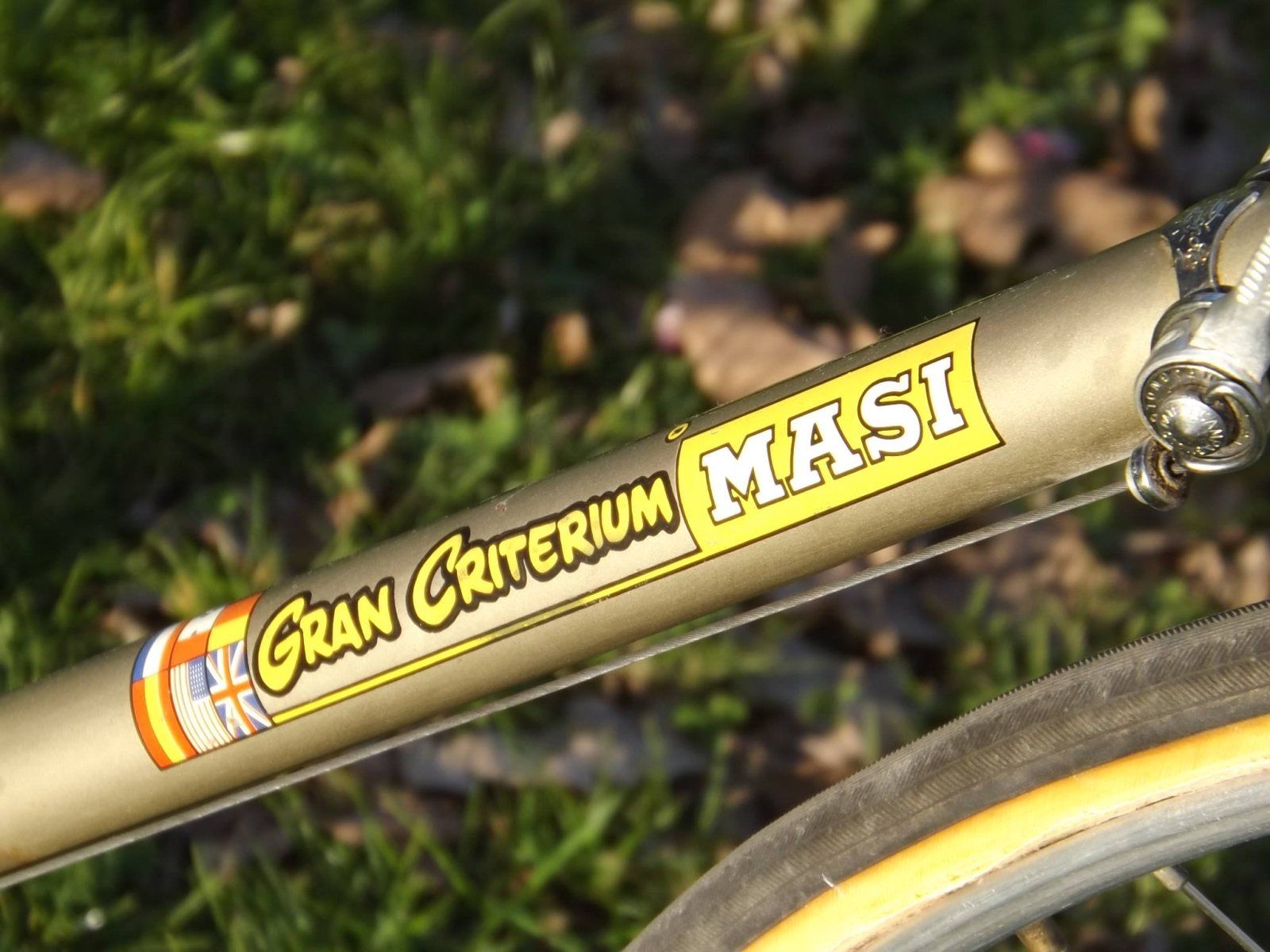

Masi
Gran Criterium
framebuilder | telaista | Rahmenbauer: Giuseppe »Pino« Pelà, alle porte 🚪 [gates] die Grosseto, Toscana

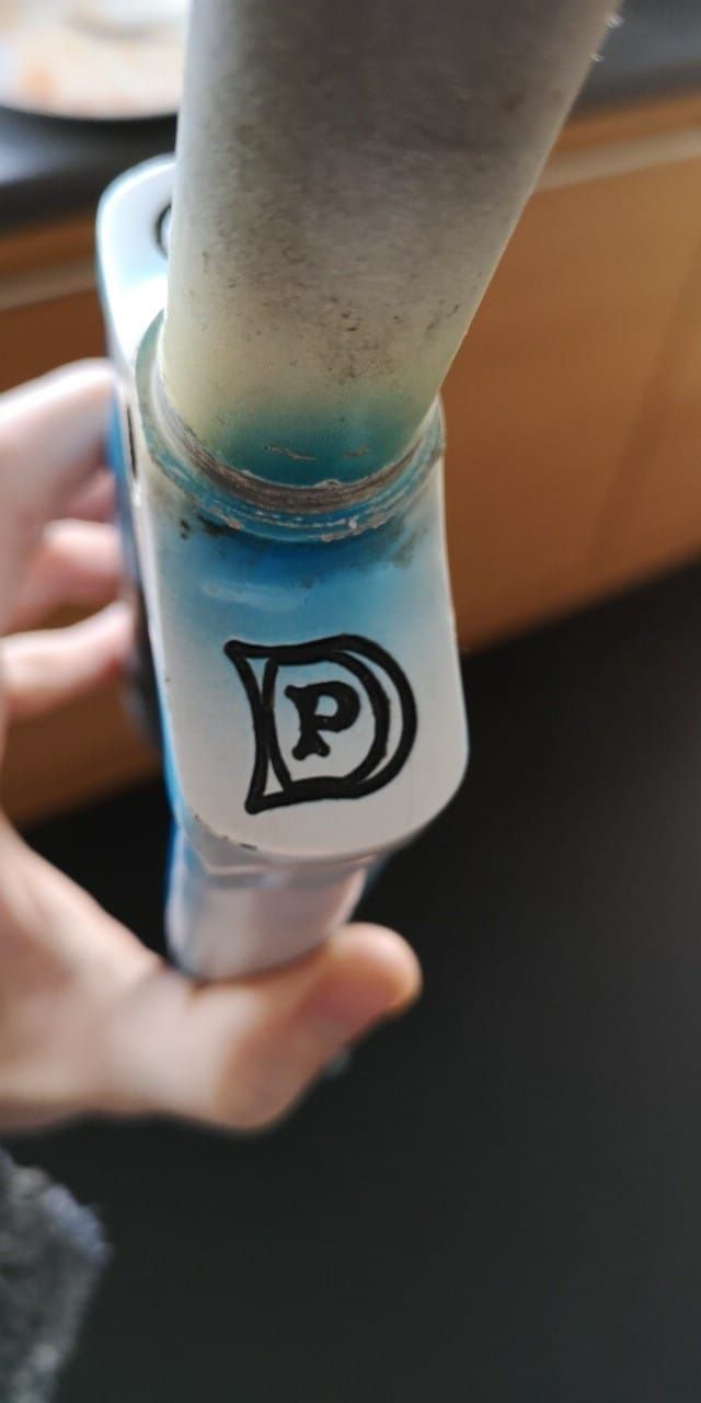

3 / 71' on {fork's} steering tube / Gabelschaft / cannotto forcella
Cinelli MR?

Anhang anzeigen 1317675Anhang anzeigen 1317677Anhang anzeigen 1317678<- Georg Fischer Gabelkrone an einem Masi (Oberseite halt ganz gerade!)
Bozzi/Rostagno:
Anhang anzeigen 1317679Anhang anzeigen 1317680

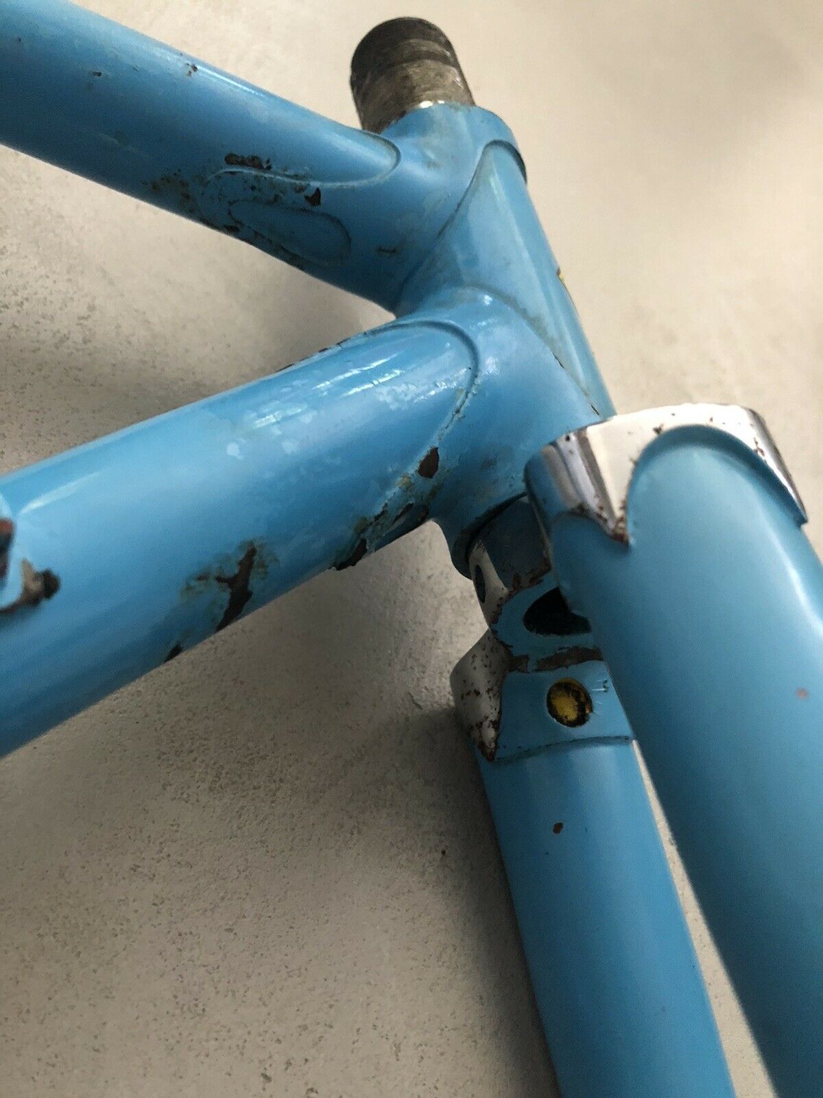

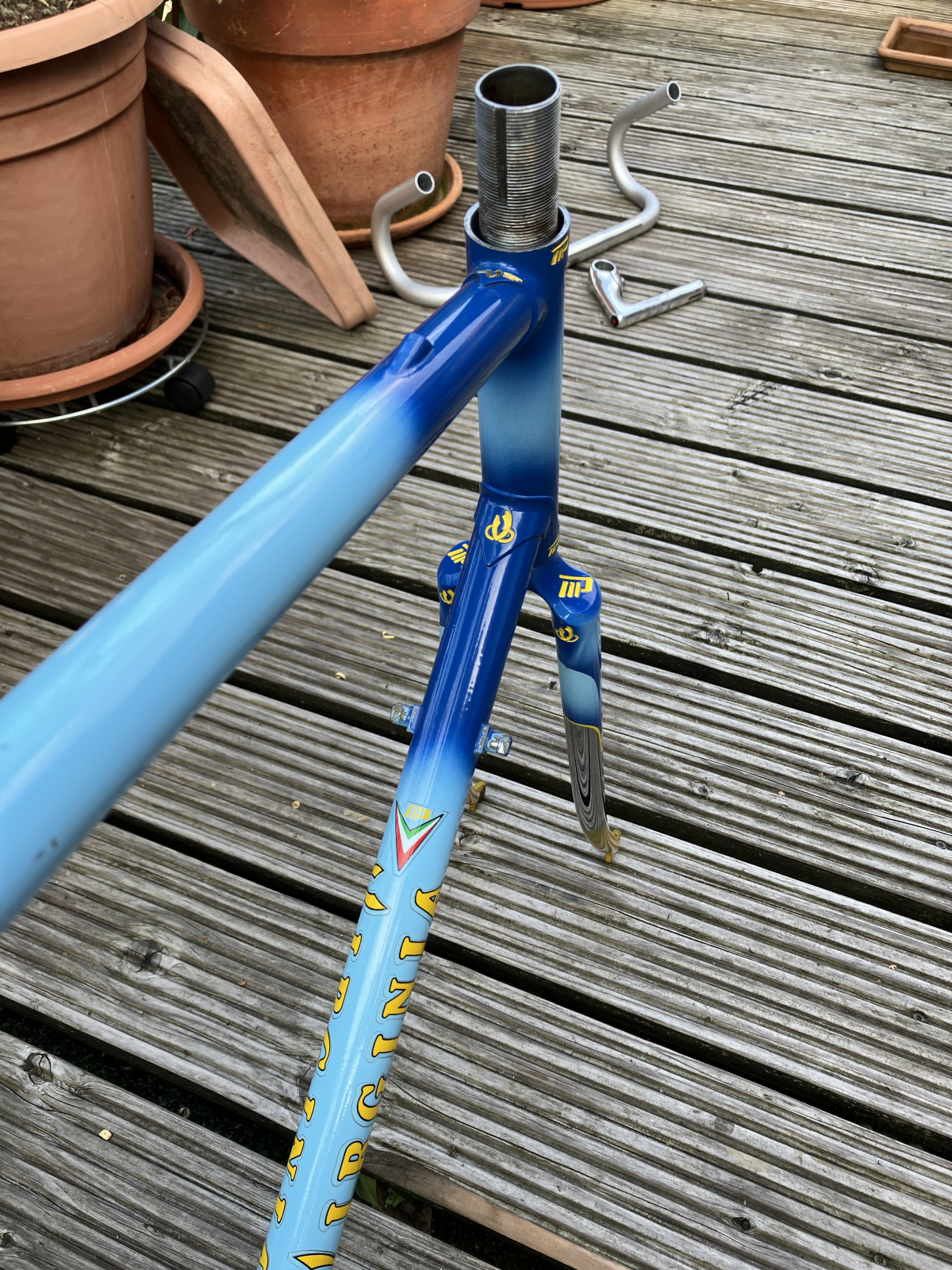

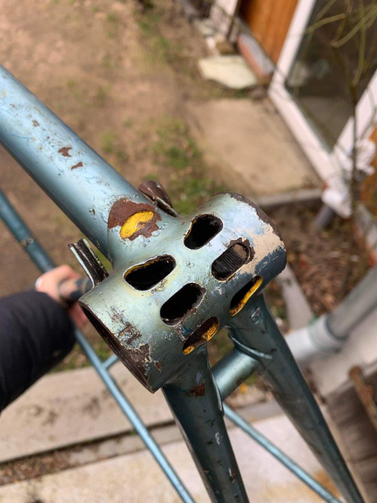

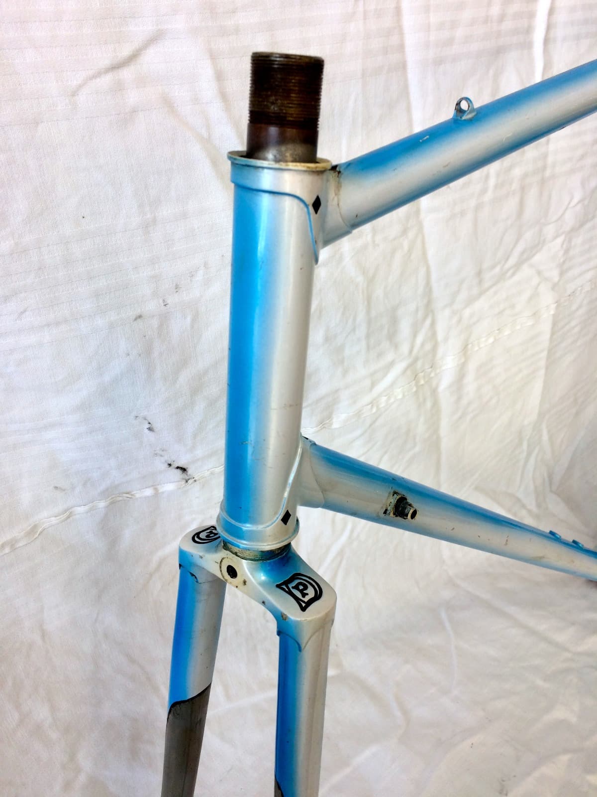

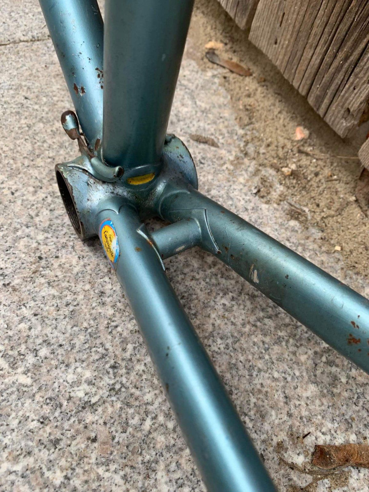

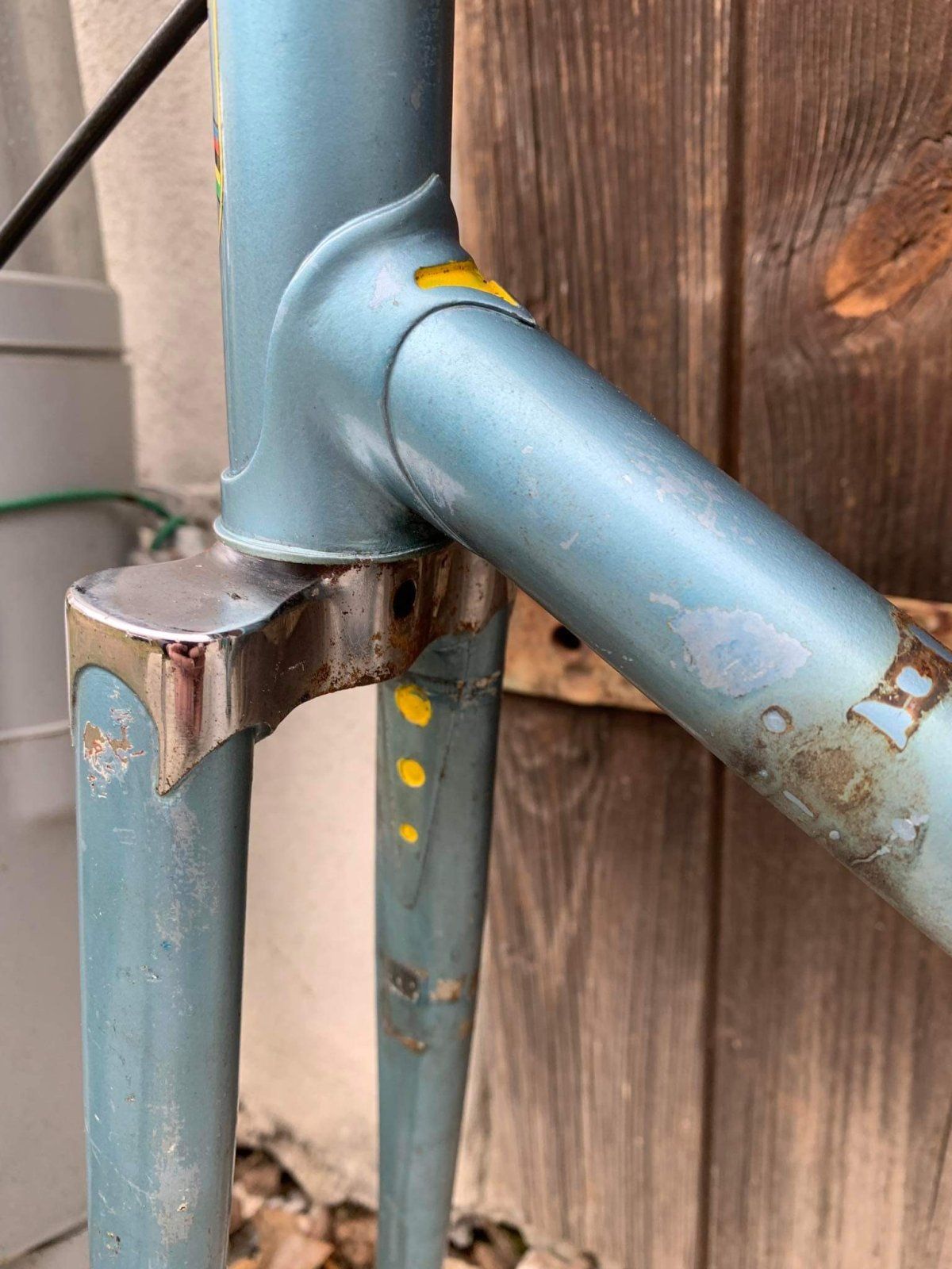

Cinelli Gabelkopf und ja, am ehesten grenzi.
Sieht aber sowas von nach Patelli aus. :D
Für Chiesa ist der zu jung und Rivola hat die Zugführung anders gemacht.
Problem ist nur, derjenige der den Beitrag teilte, hat bei Patelli nachgefragt und die haben Ihm gesagt der Rahmen ist nicht von Ihnen. Chiesa hat aber auch noch bis in die 80iger geloetet.

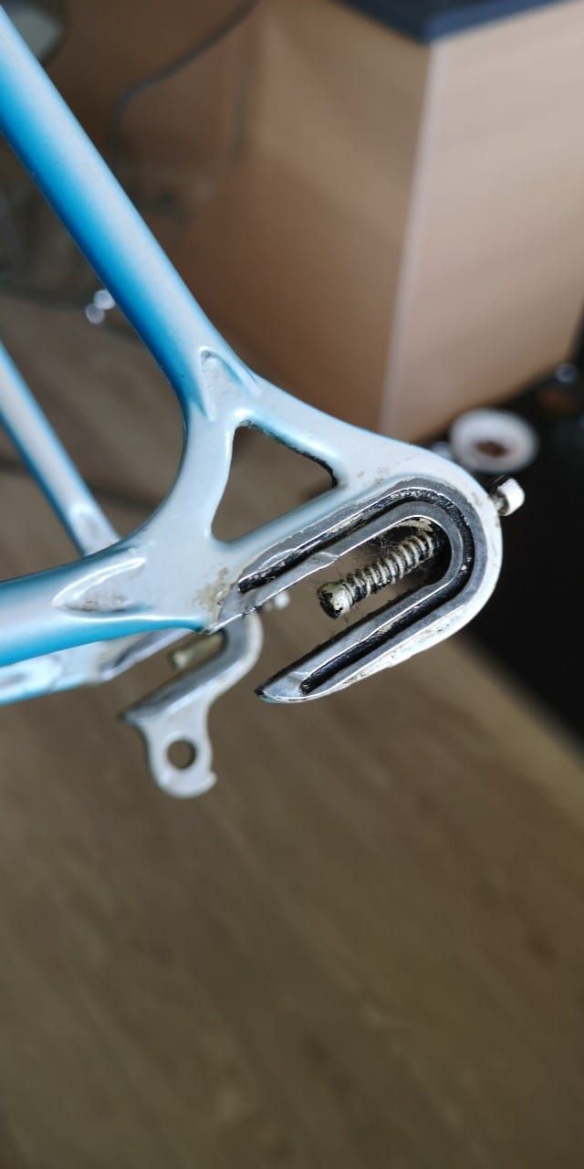

Komisch auch Campagnolo 1010 lange Ausfallenden und noch ein +GF Georg Fischer Gehaeuse, desweiteren die Eindellung auf beiden Seiten (Innenseite der Sitzstreben und Kettenstreben zum Ausfallende hin) kenne ich eigenlich nur von Rivola und Gianni, nicht mal von Chiesa besonders.
Und wenn ich mir die Gabelkrone ansehe, typisch Chiesa.
Also naeher bei Chiesa und Gianni als bei Patelli.
Die Zugfuehrung kann ebensogut auch neugemacht sein....
Nur ein Detail-Schaltzug Fuehrung sieht nach Patelli aus.
Alessandro M. sagte datt gleich wie du, ihm antwortete ich nicht so ausfuehrlich, seine Antwort steht noch aus.
Wenn du mir auch nur ein Patelli :D, das nicht von Chiesa 😂 ist, mit der gleichen Bearbeitung/Beschaffenheiten der Gabelkronen "Unterseite" plus die EIndellung auf beiden Seiten findest mir zeigen kannst, gehe ich bei deiner Aussage mit, sonst halt nitt :D .
*hust 🙏🏽
Frohen Sonntag, nach Berlin @-LUPO- 🤗 ♥️
PS: Ale hat jetzt die selbe laengere Antwort bekommen 🙈 😮‍💨 🙏🏽, auf italienisch tuellisch 😂

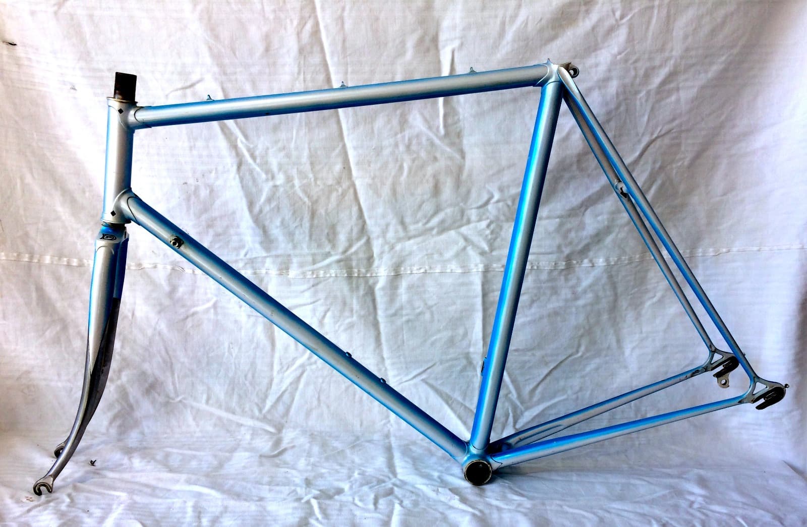

Ist ein typischer patelli rahmen aus ca. 77-78. Der in den 80ern nochmal überarbeitet wurde. Kann natürlich auch von chiesa sein. Rivola eher nicht.
also dieser blaue Rivola Rahmen ist definitiv von Chiesa und nicht etwa Luigi Patelli.
und auch vor 77-78.
77-78 und ueberarbietet gehe ich noch mit, Luigi Patelli sehe ich nicht unbedingt, nur die ueberarbeitete AeroSchaltzugfuehrung spricht fuer Luigi der loetete, die Rhomben in den Muffen, hatten auch andere ;-) und sind weniger Merkmale einer Rahmenbauermarotte, als einfach kauffbare Rahmenkomponente sprich Muffe.
Wie gesagt, finde mir eine Patelli mit GF Gehaeuse und Eindellung auf beiden Seiten ;-), Alessandro wird dann sagen von Gianni fuer Patelli, das gab es, und nicht etwa umgekehrt.
Also das sind typische patelli Mikrofusionsmuffen, die es in seiner neuen Werkstatt ab ca. 76-77 gab. Auch die Zugführung ist typisch für das Modell patelli Titanium. Ob chiesa die nun verlötet hat, oder nicht, kann man nicht genau sagen. Gianni hat doch erst um 78 angefangen von chiesa zu lernen oder? Ausfaller kenne ich so auch nicht von rivola.
