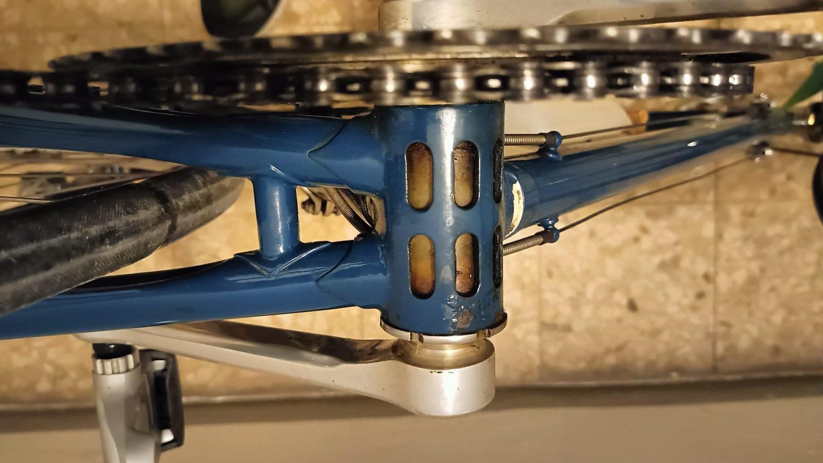

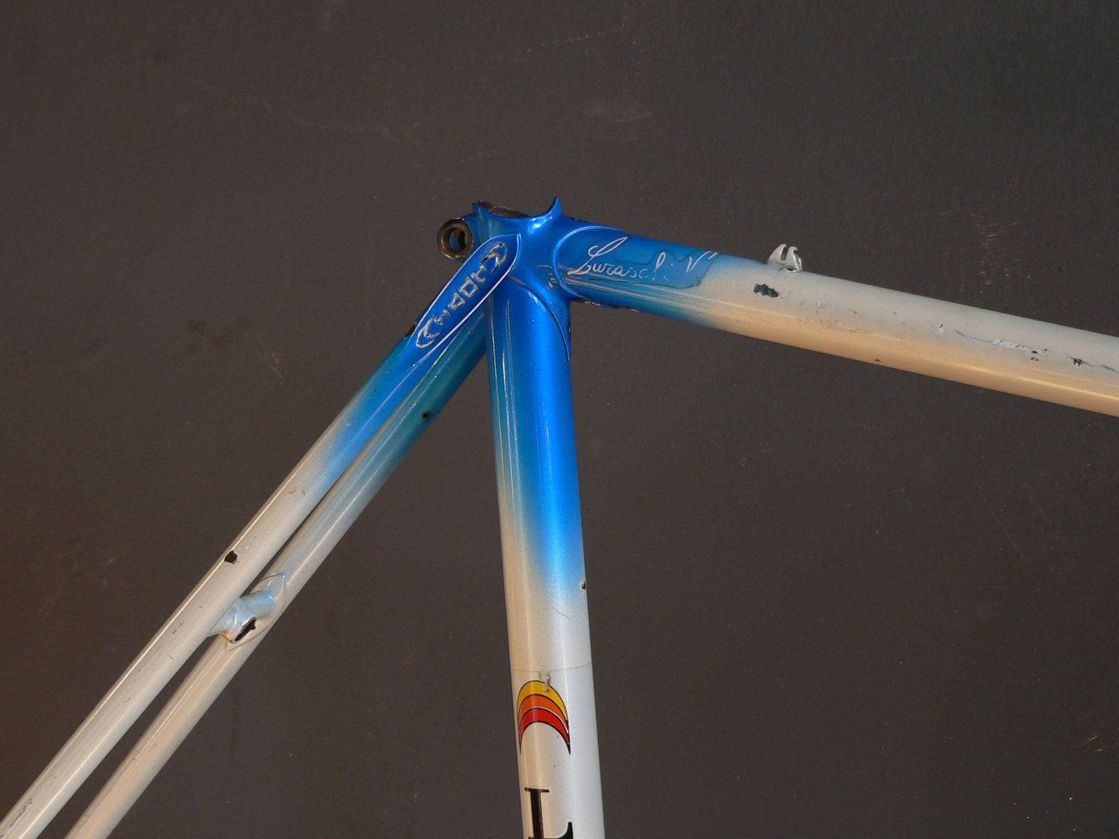

https://www.rennrad-news.de/forum/t...ket-shells-frame-building.167126/post-5608699kuckt euch mal die beiden Rahmen, und dann?

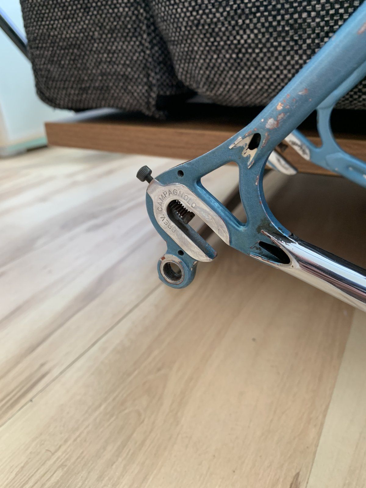

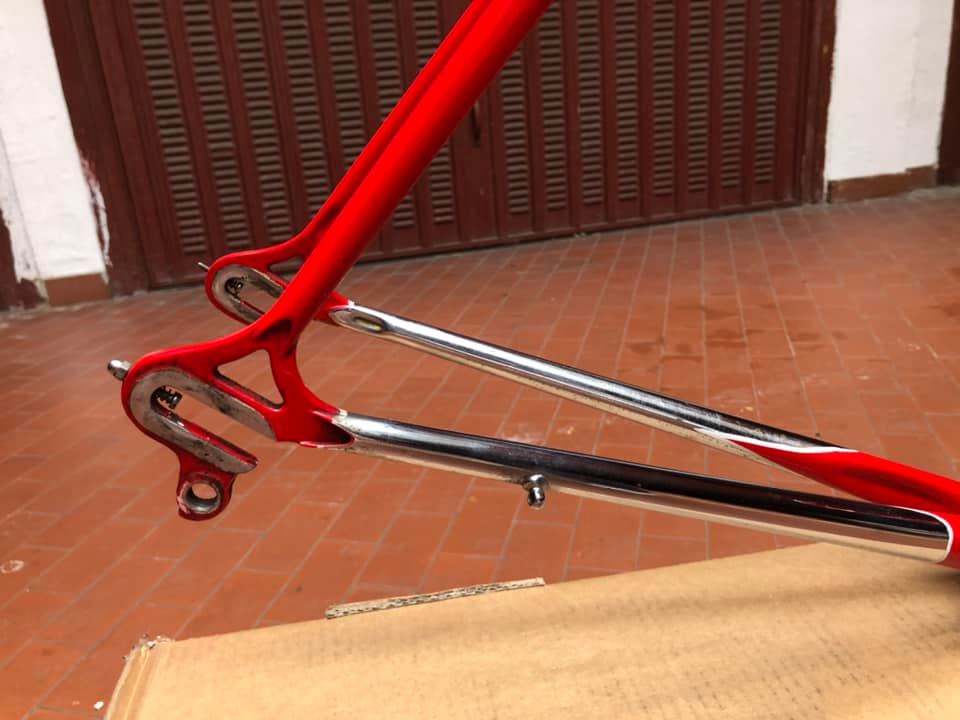

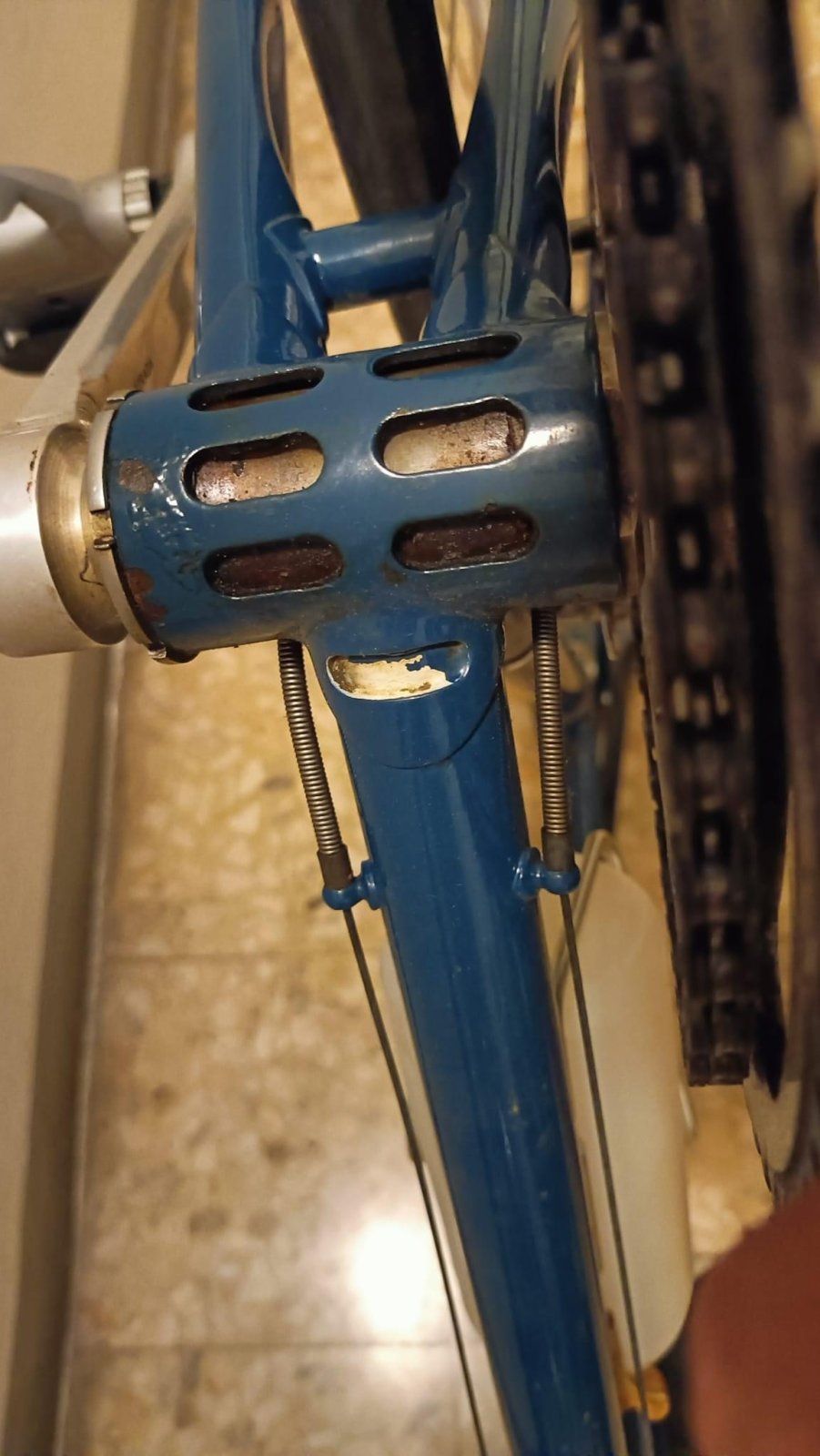

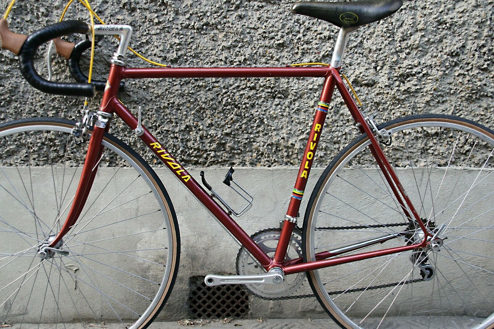

oehm ja ein von Gianni Rivola geloeteter Rahmen fuer Marchesini & Gizeta Zuffi.
Viele Parallelen zum besagten DP Rahmen.
Anhang anzeigen 1321331Anhang anzeigen 1321332Anhang anzeigen 1321333Anhang anzeigen 1321330

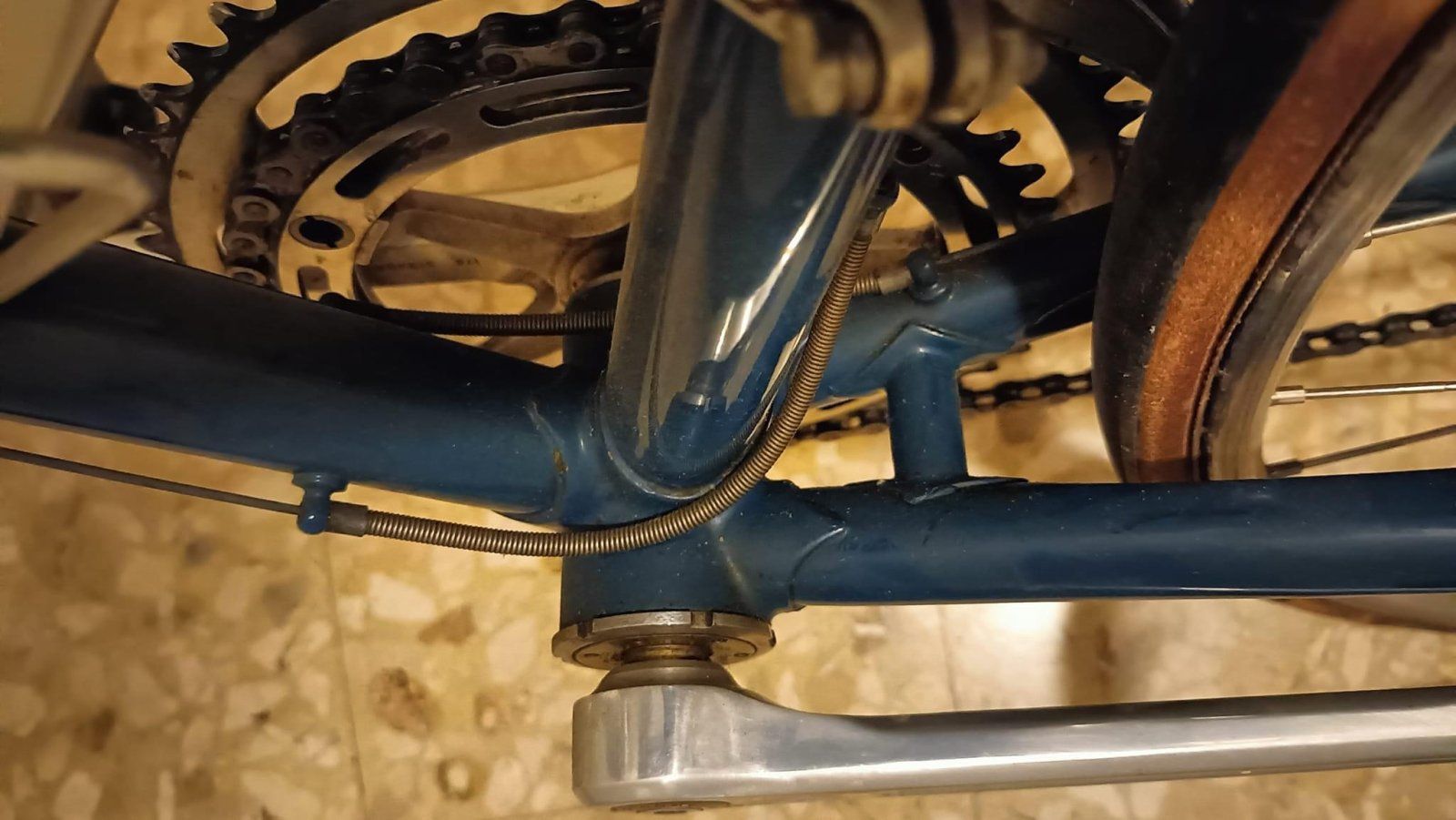

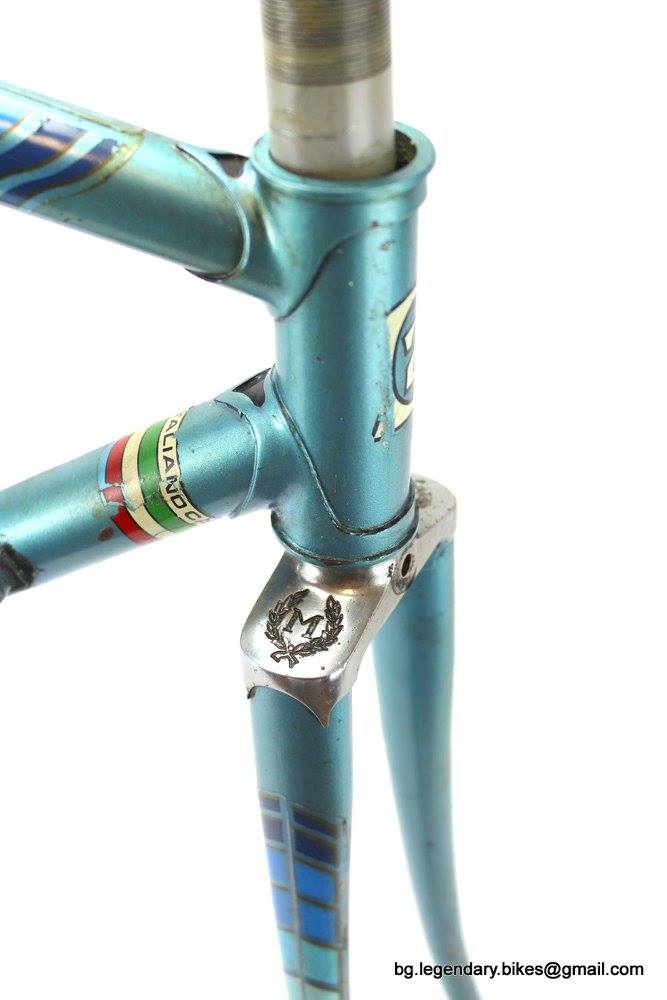

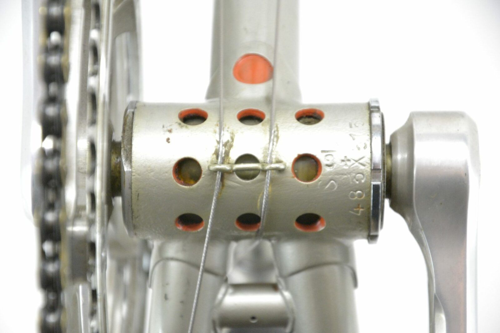

Wie kommst du bei dem auf Gianni, ist doch eher ein chiesa. typische Inschrift im Tretlager, etc. Die panto kommt mit dem Lorbeer kranz kommt auch aus der neuen patelli Werkstatt...
Re: Scatola movimento centrale d'artigano | Tretlagergehaeuse - Rahmenbau-Liebe Im Detail (Handwerkskunst) | elaborate bottom bracket shells

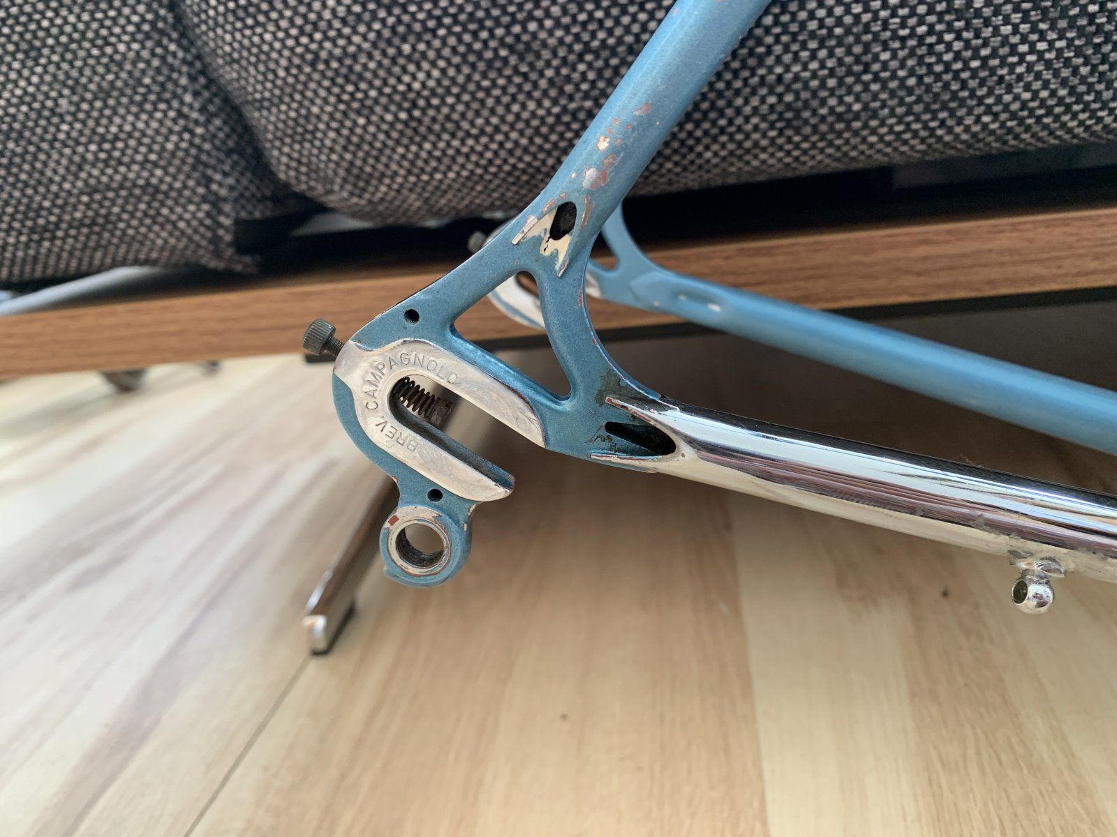

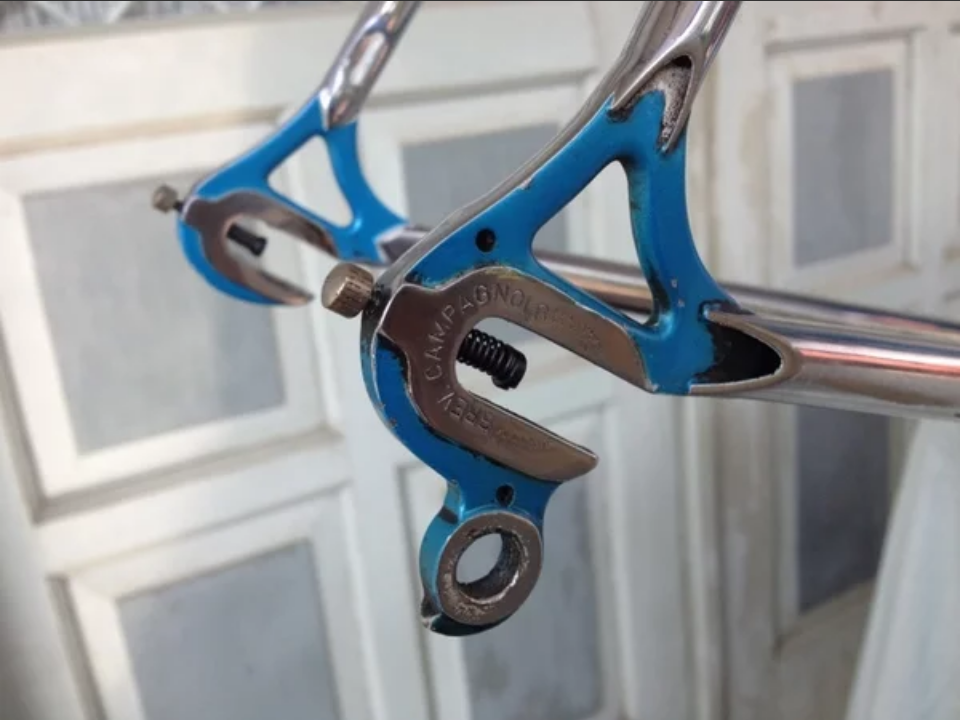

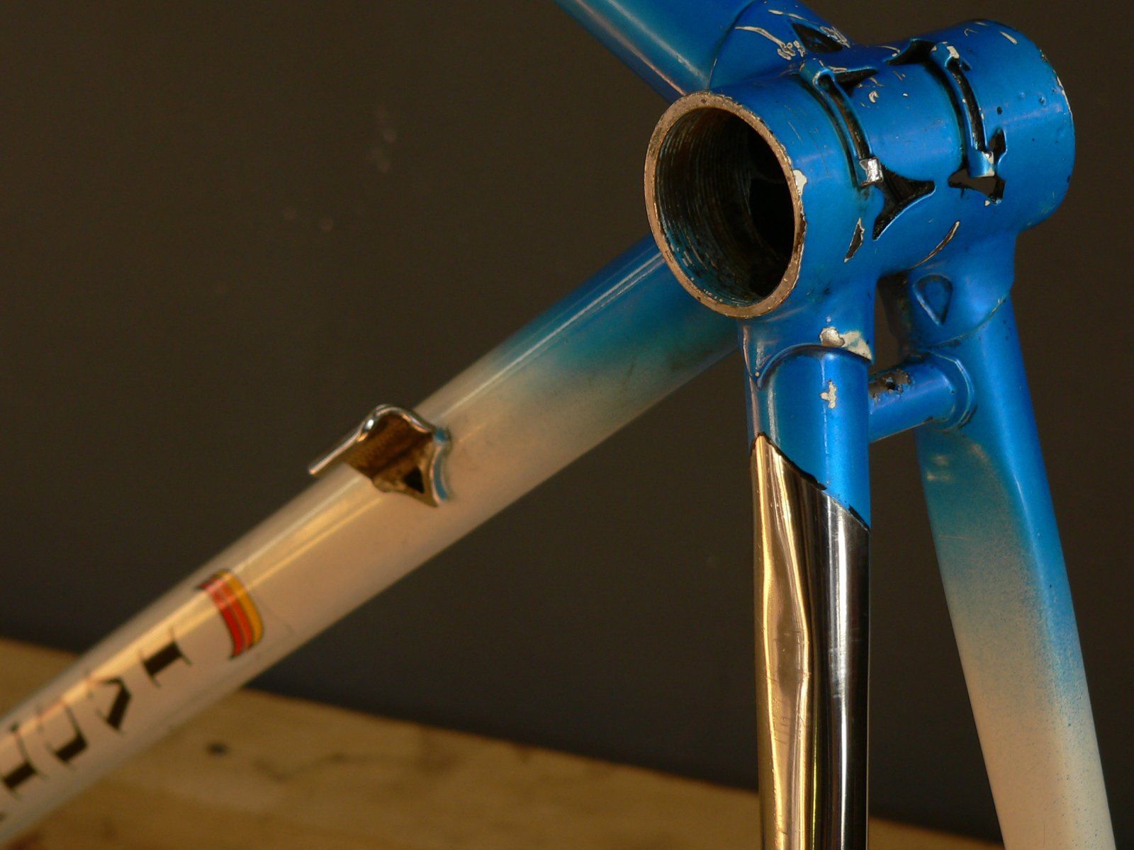

weil es genau ein Rahmen von Gianni ist, der halt von Chiesa gelernt hat.

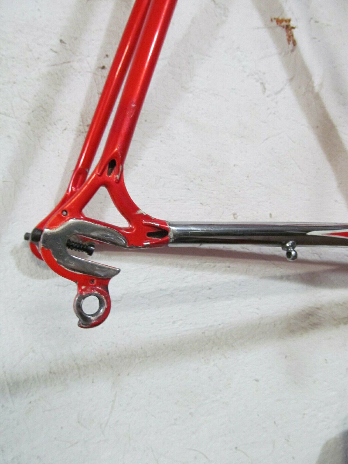

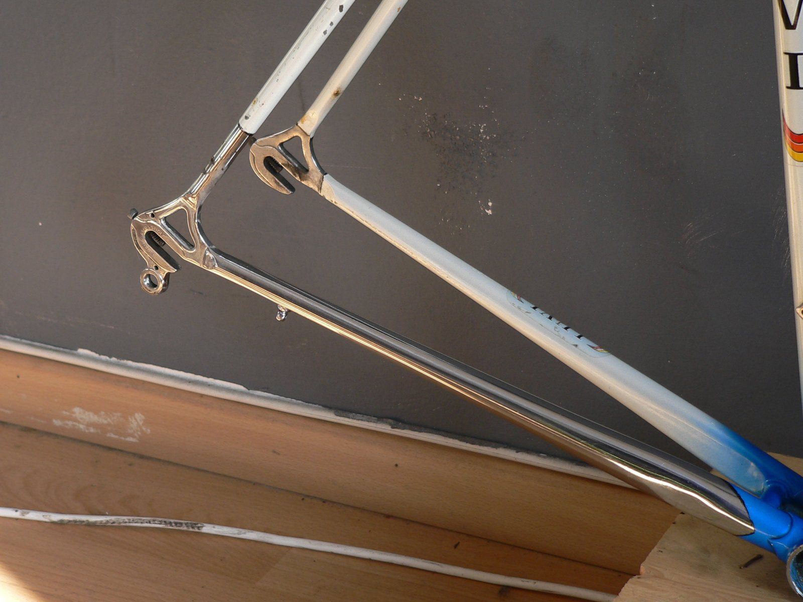

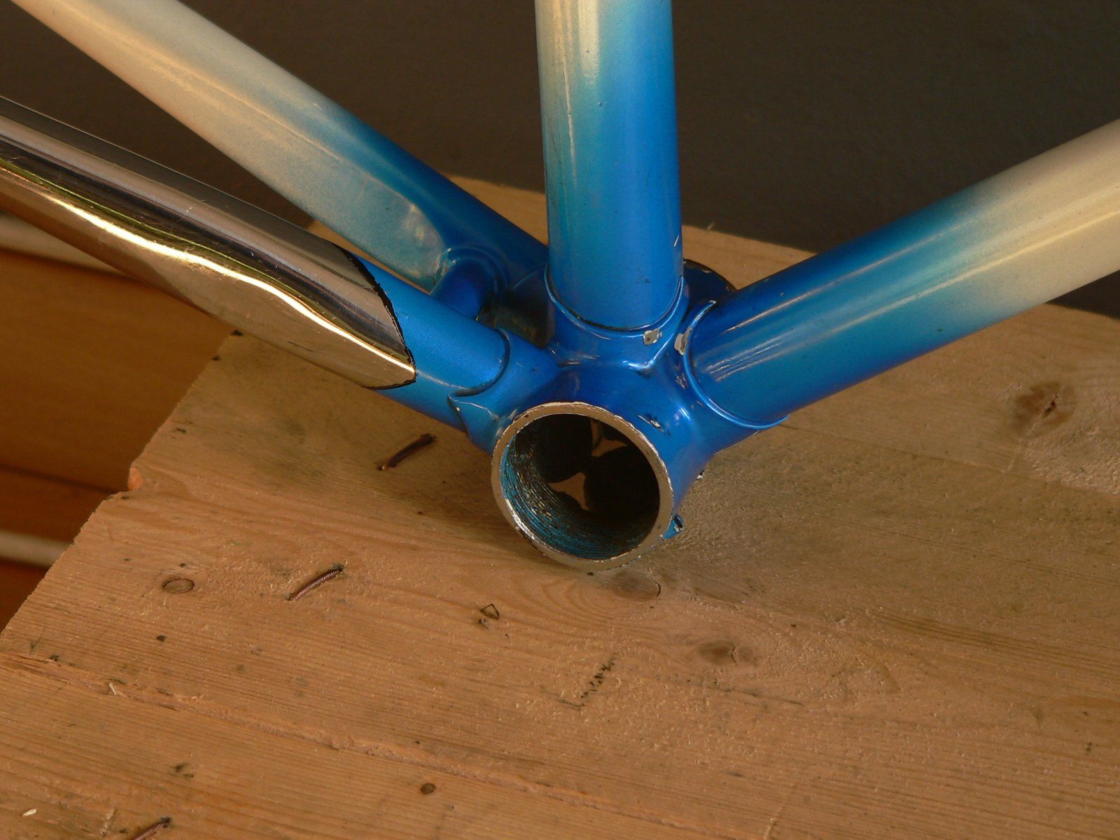

Die Eindellung beidseitig nochmal. Machte eigentlich nur Gianni so.
Aber wenn du meinst Lugi Patelli haette das oft so gemacht oder Chiesa.

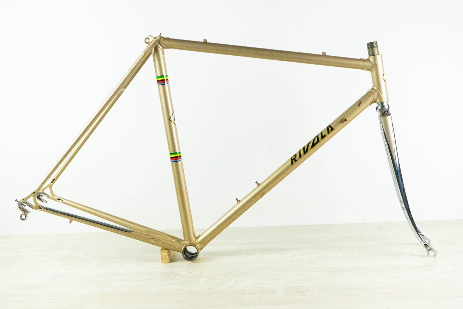

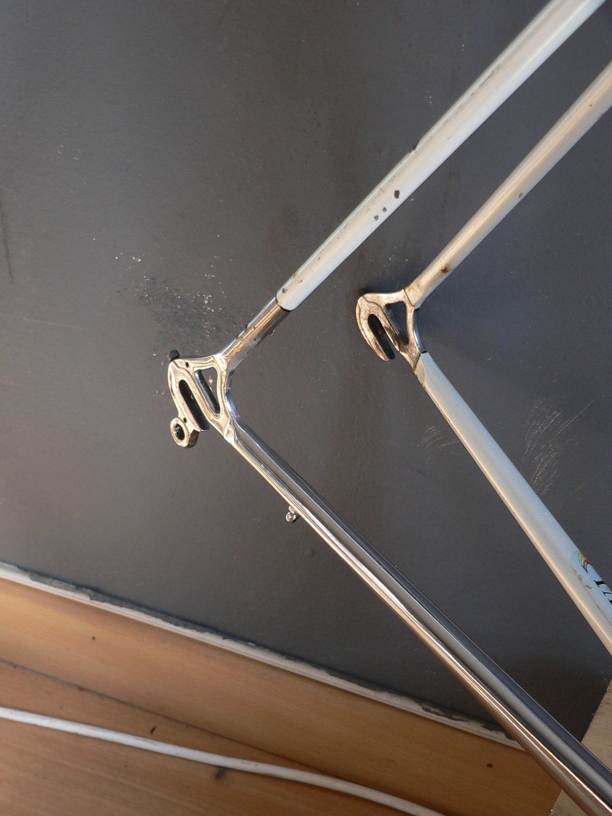

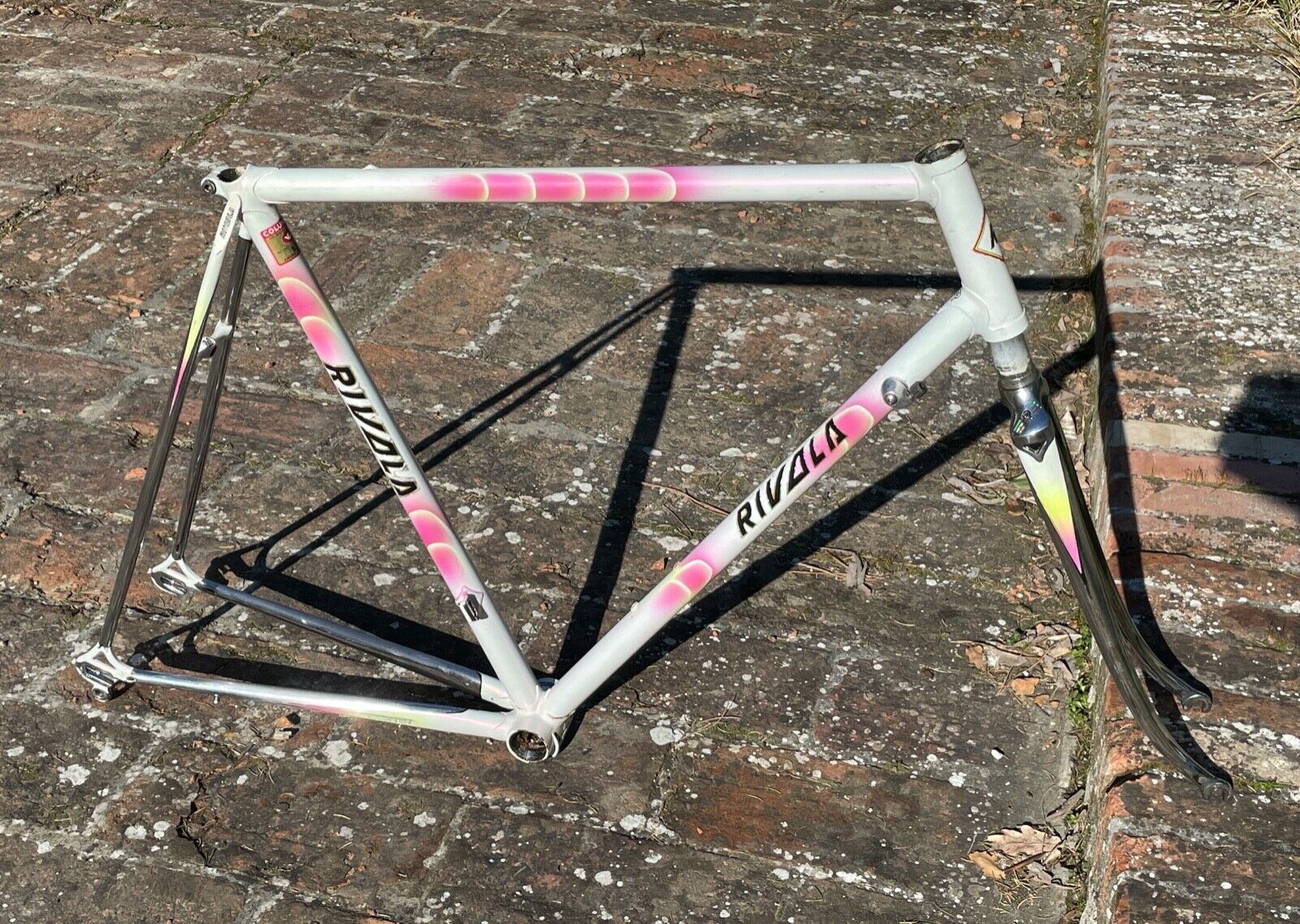

Alle Rivola Rahmen mit Numerierung, ausschließlich der orangenen mit C Gablekronen Pantografie und der eigeschlagenen auf der Unterseite des Tretlagergehaeuses 00, haben beidseitig die Eindellung, also auch links.
119
10
Superleggera
etc

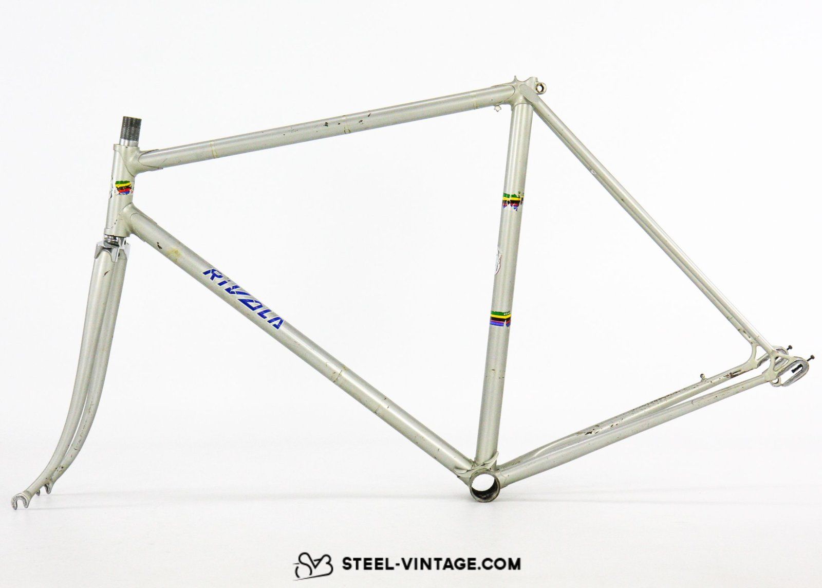

Rivola 883
Rivola 991
Columbus MS
Mit Spoiler Tretlagergehaeuse, post 1984
Rivola 110
ueberholter Rahmen, AnloetUmwerferSockel, Aero Bremszugfuehrung

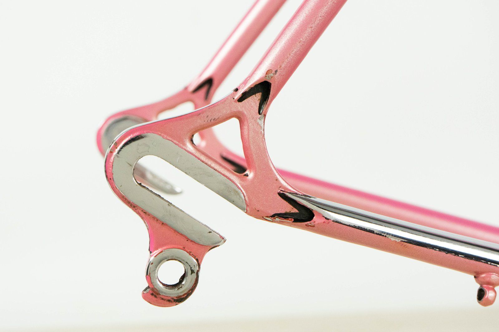

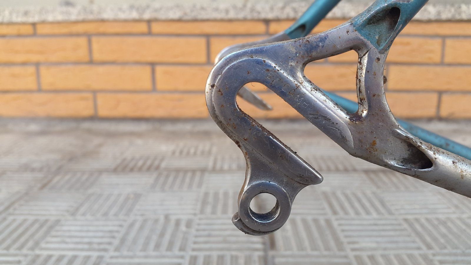

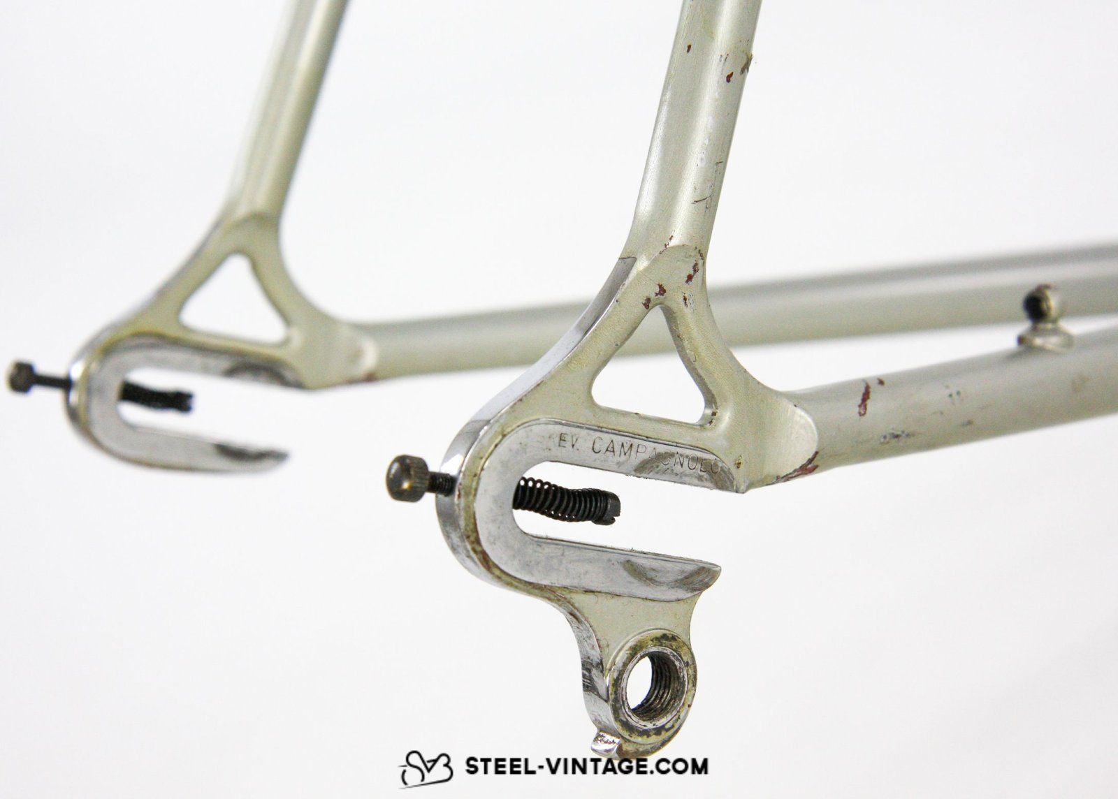

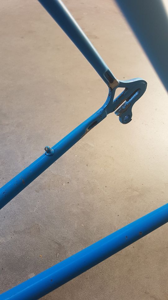

bei den aelteren Chiesa oder Rivola ist meist nur rechts die Eindellung
gibt Ausnahmen (ein Zunarelli-Chiesa, auch edit: ein weitere drei mir bekannte RivolaChiesa)

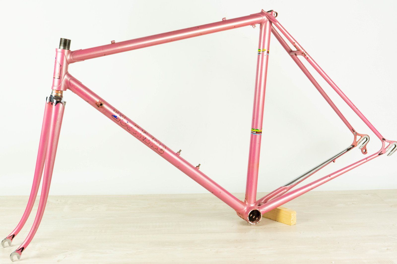

die meisten halt nicht.
Bei Gianni immer. Und jetzt -

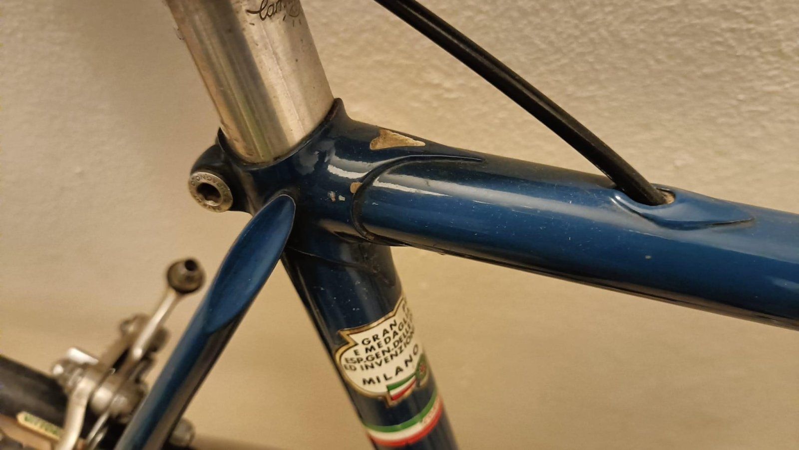

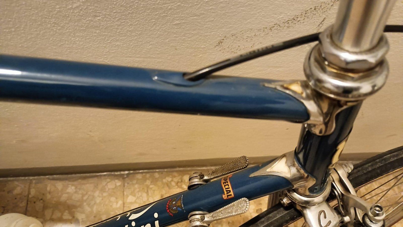

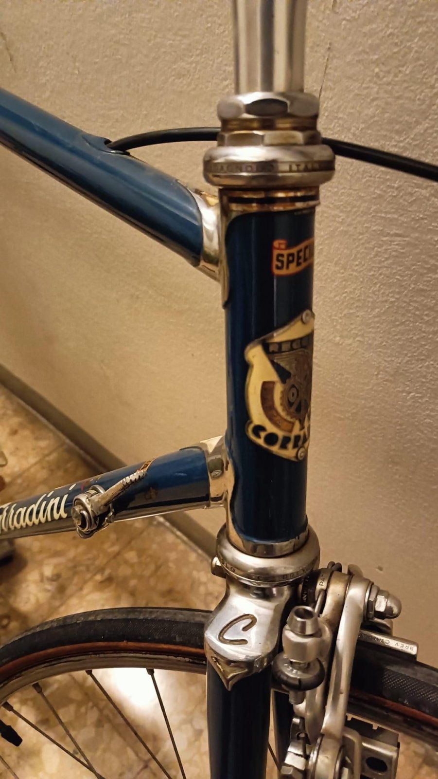

das blaue Marchesini ist von Gianni, das DP auch, mit Steuerrohrmuffen von Patelli, vielleicht auch gleich in deren Namen.

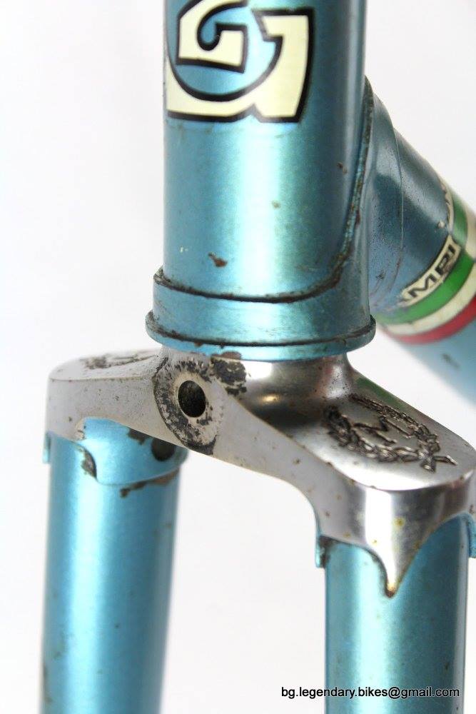

Die Formsprache gewisser Rahmen spricht recht offenkundig, durch die Praesenz vieler signifikanter rahmenbauerische Merkmale, ueber Stiftung, coda di rondine / Schwalbenschanz Anlegung der Ausfallenden und Ausfaller, Nervature (diese Eindellungen auf der Innenseite vor den Ausfallenden), Beschaffenheit der Gabelkrone, Strebenspiegel, Zugfuehrungen und Zugstopps, Muffenart & Hersteller, Sitz/Platzierung Venitalitionsbohrungen, Beschaffenheit&Machart der Stege&Bruecken, oder Pumpenhalternupsis 😄
diese letzten nicht, Gianni Rivola.

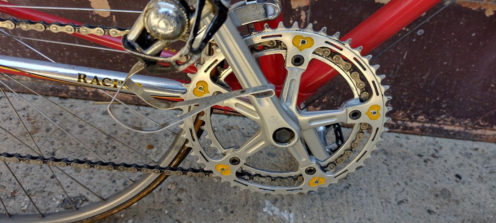

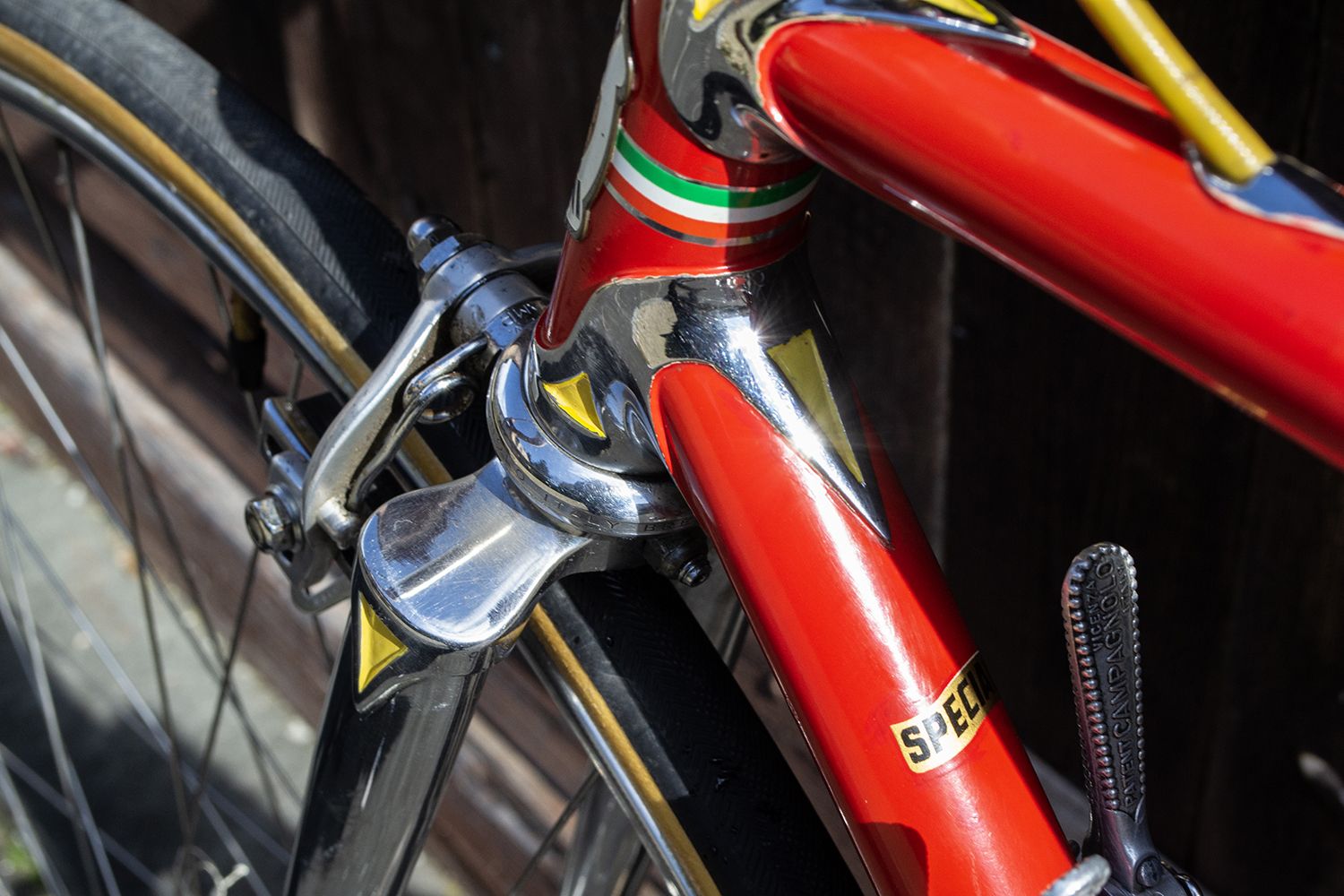

die Panto kommt von Cornazzani fuer ... und dieser Lorberkranz ward schon 1973 mit Super Record gepaart wie noch 5fach Schraubkranz an einer roten Rivola ;- )! Oder auch schon mit Cinelli 1R Vorbau.

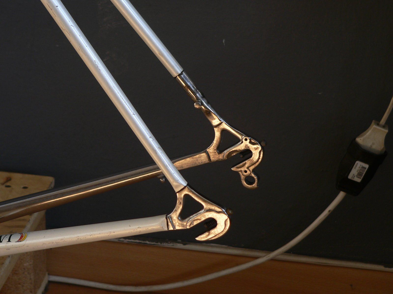

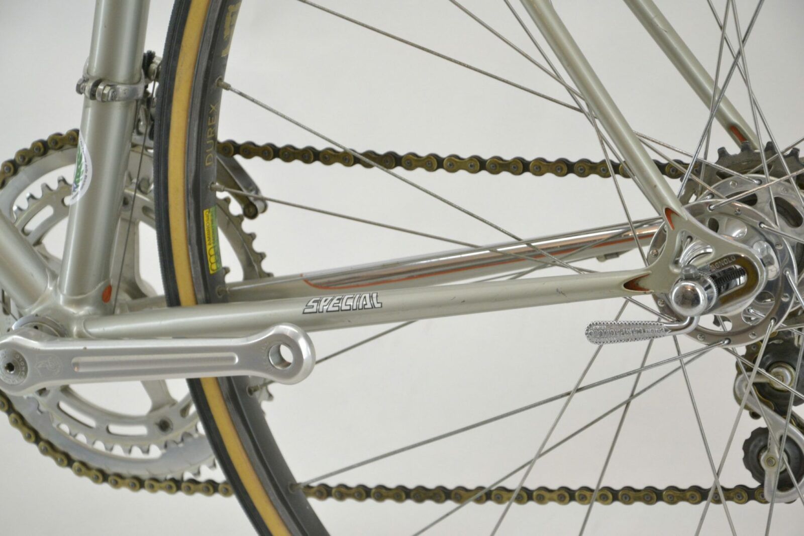

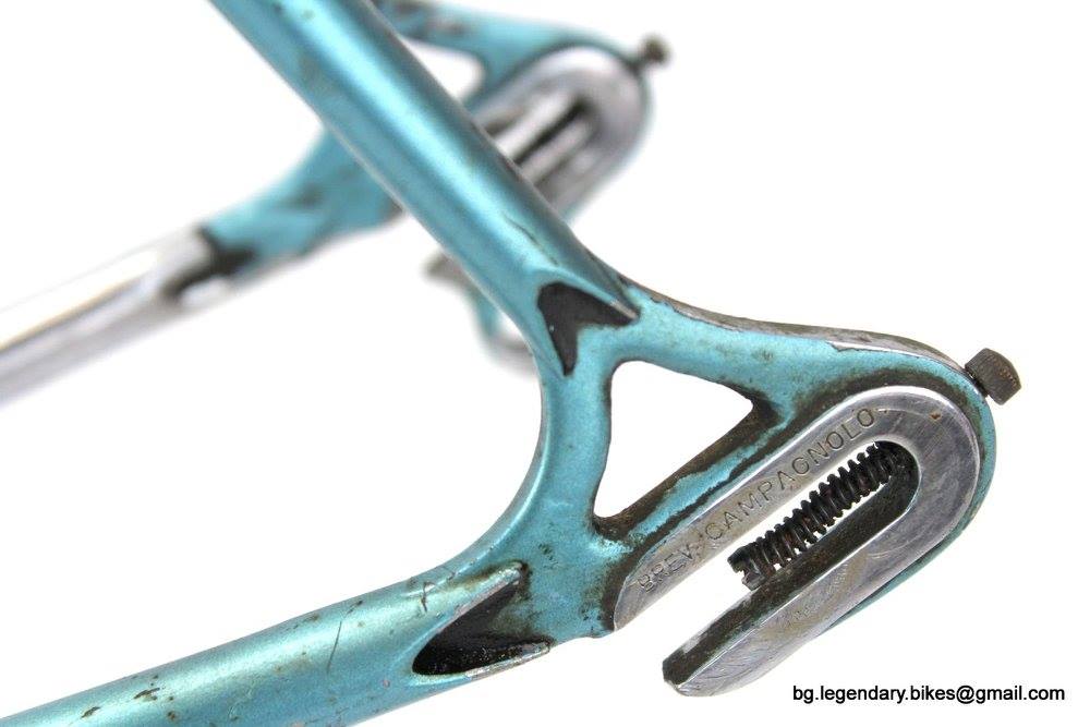

Chiesa hat beide Anlegenung verwendet. Ab 73 eher die Schwalben Schwanz. Manchmal aber noch die eingedrückte und manchmal auch auf beiden Seiten. Gianni hat doch nach eigener Aussage erst in den ganz späten 70 gelernt
aehm Chiesa hat noch vor der Schwalbenschwanz Anlegung der Ausfallenden, eine Seite, rechts dann - antriebseitig, die Eindellung gemacht, und dies bei Aufnahme der Praxis der Schwalbenschwanz Anlegung, beibehalten, selten beidseitig Eindellung (kenne nur drei Beispiele Chiesa s) und Gianni wiederum immer beidseitig Eindellung und Patelli halt auch nur einseitige Eindellung!
Da sind wir unterschiedlicher Meinung. Das rivola auf das du dich beziehst, ist mm erst um 76/77 gebaut worden. Der Kranz kommt mm aus der neuen patelli Werkstatt, die es ab 76 gab.
