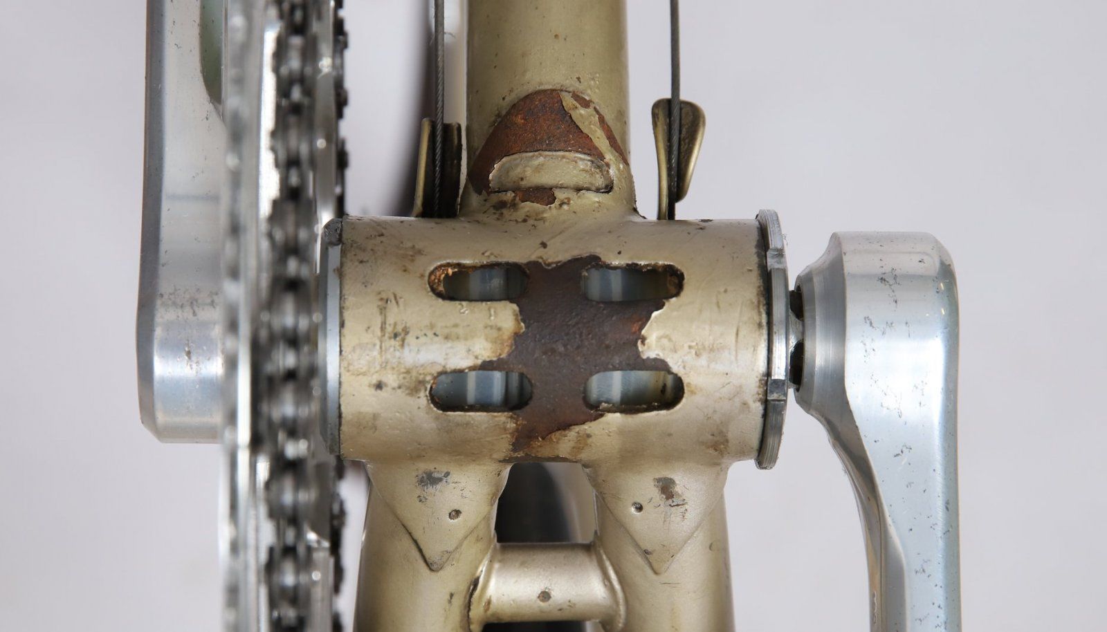

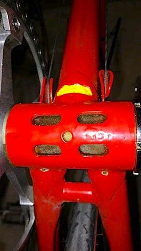

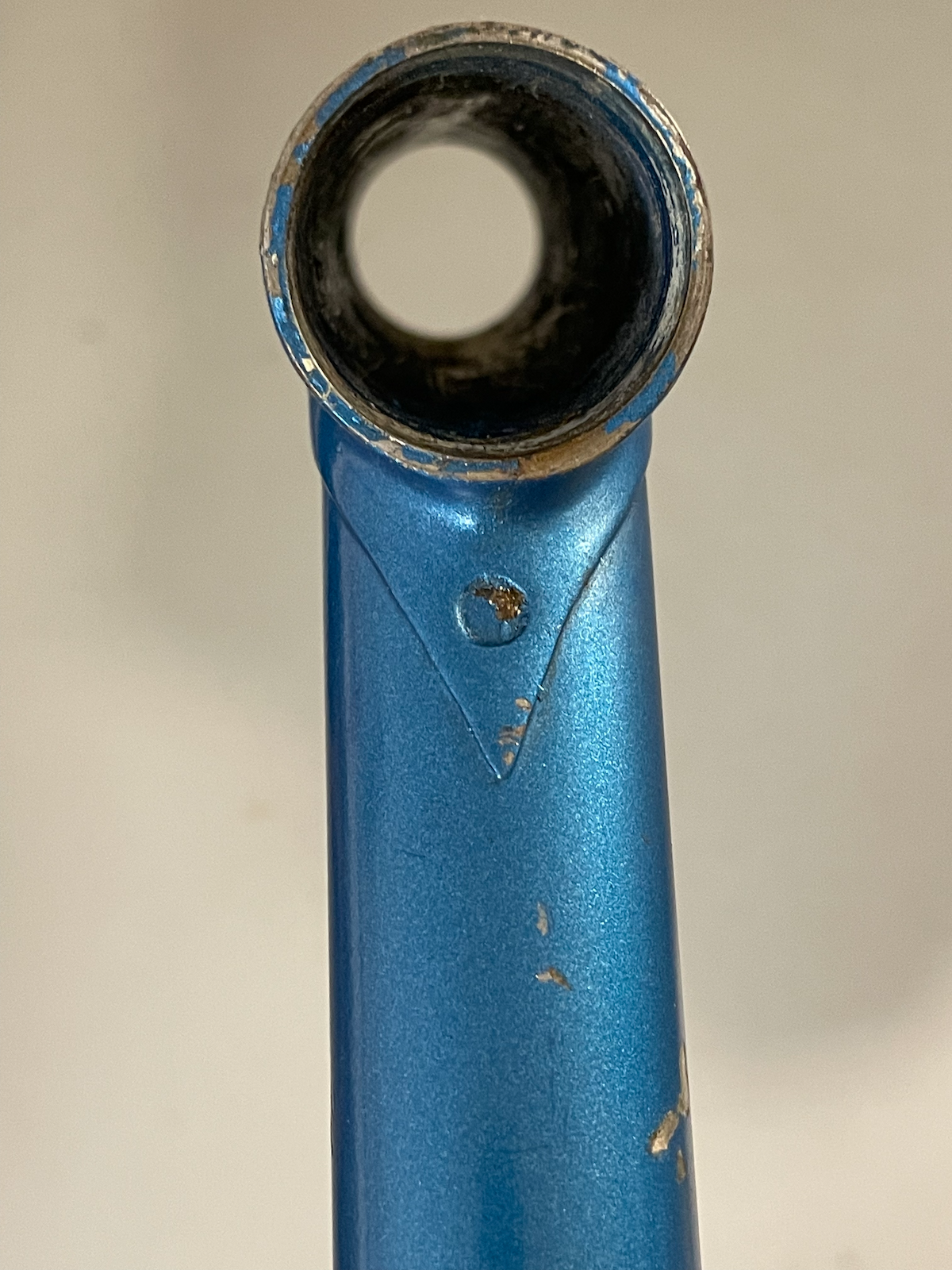

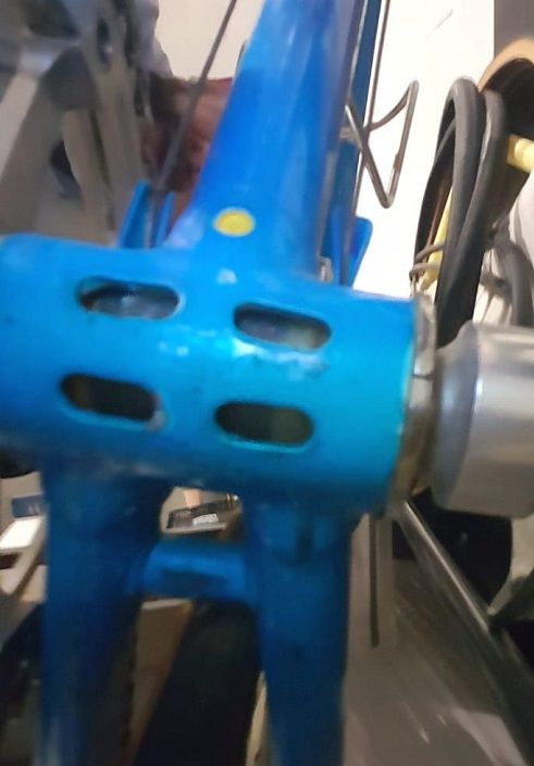

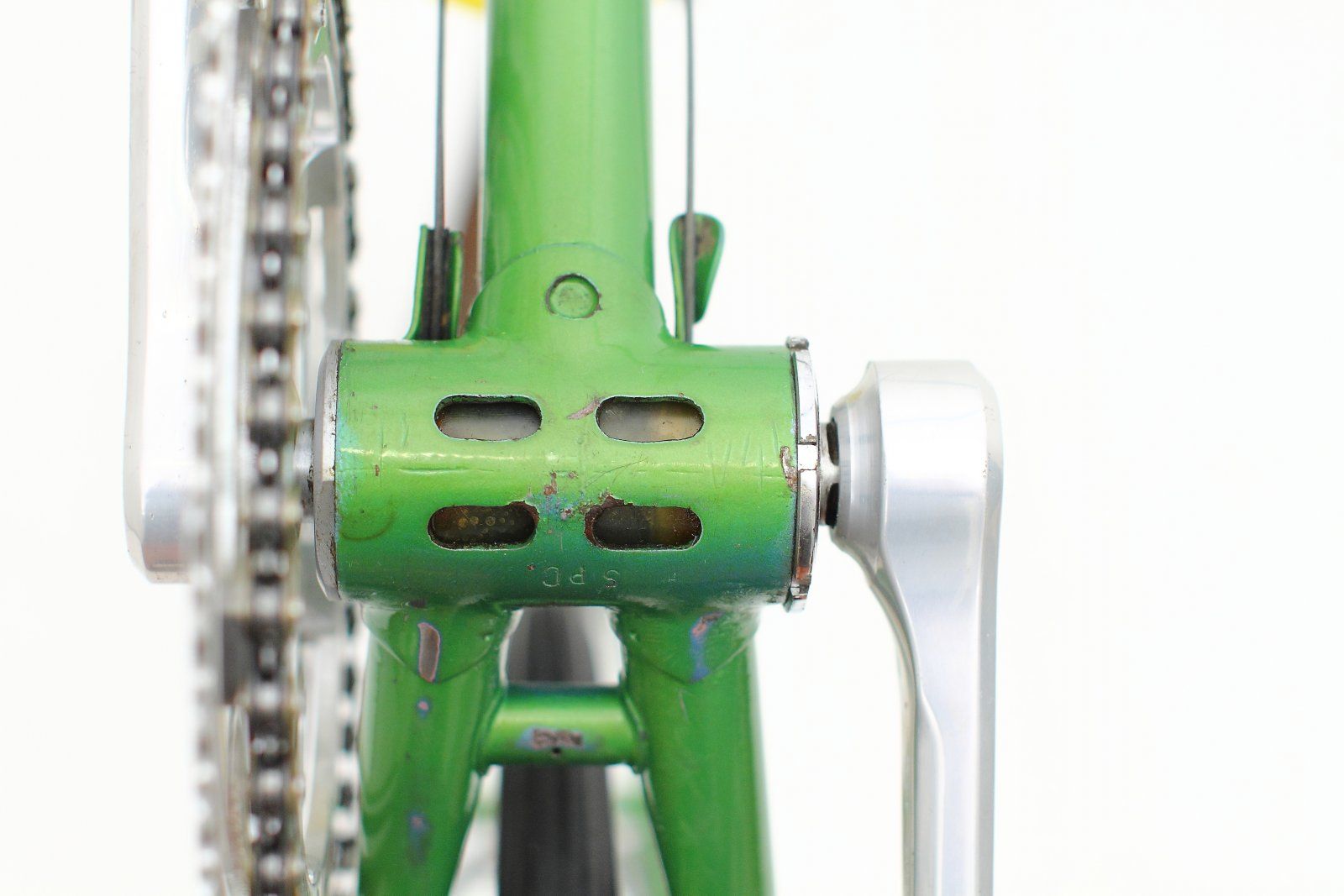

Sieht nach 6-Loch aus mit Herz im Tretlagermuffenübergang.Benotto
built by De Rosa for Moser's Benotto-sponsored Filotex team
came with this following pictures, one signed by Francesco Moser and Roberto Poggiali
Bicycle came out of Roberto P0ggialis shop
fuer DeRosa ungewoehnlich gestiftetes Tretalgergeheause - for DeRosa uncommen pinned bottom bracket shell
Sattelmuffe gleicht Gilardi s - seatlug is like Gilardi s (two examples!!!)
rot und blau schmueckt die Sau

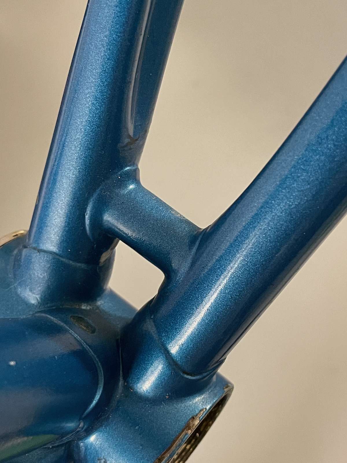

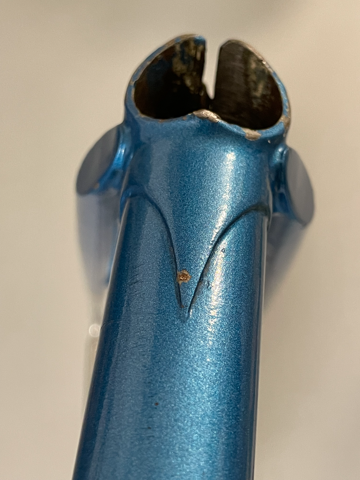

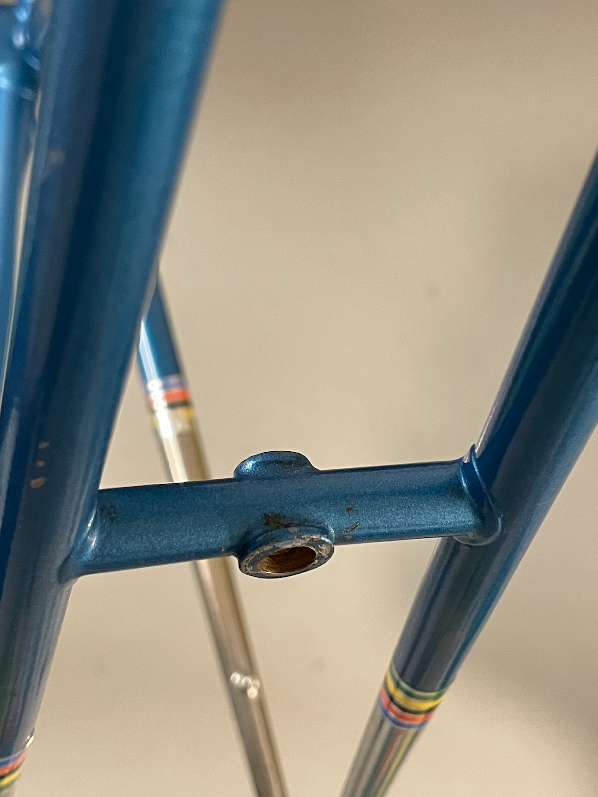

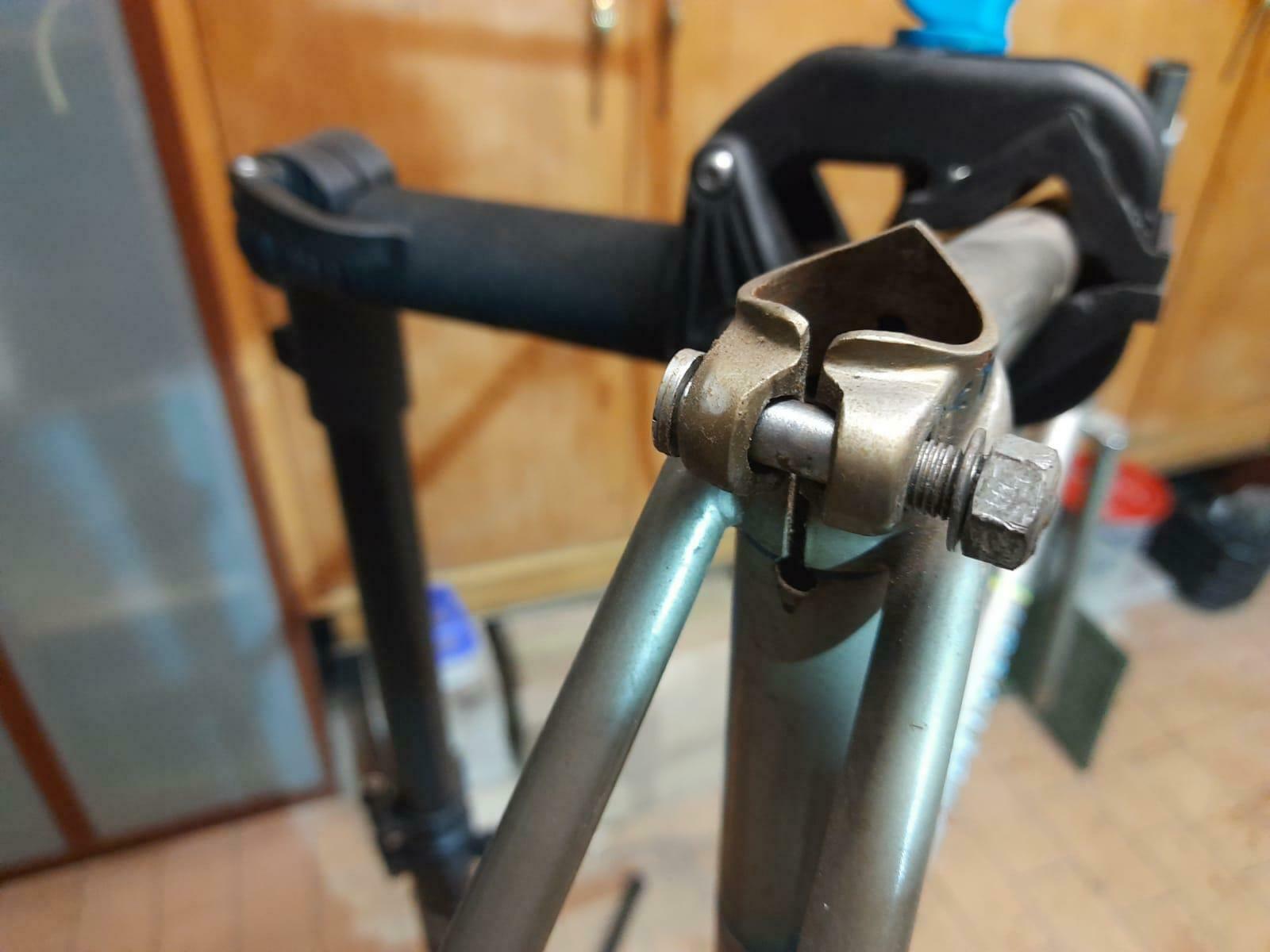

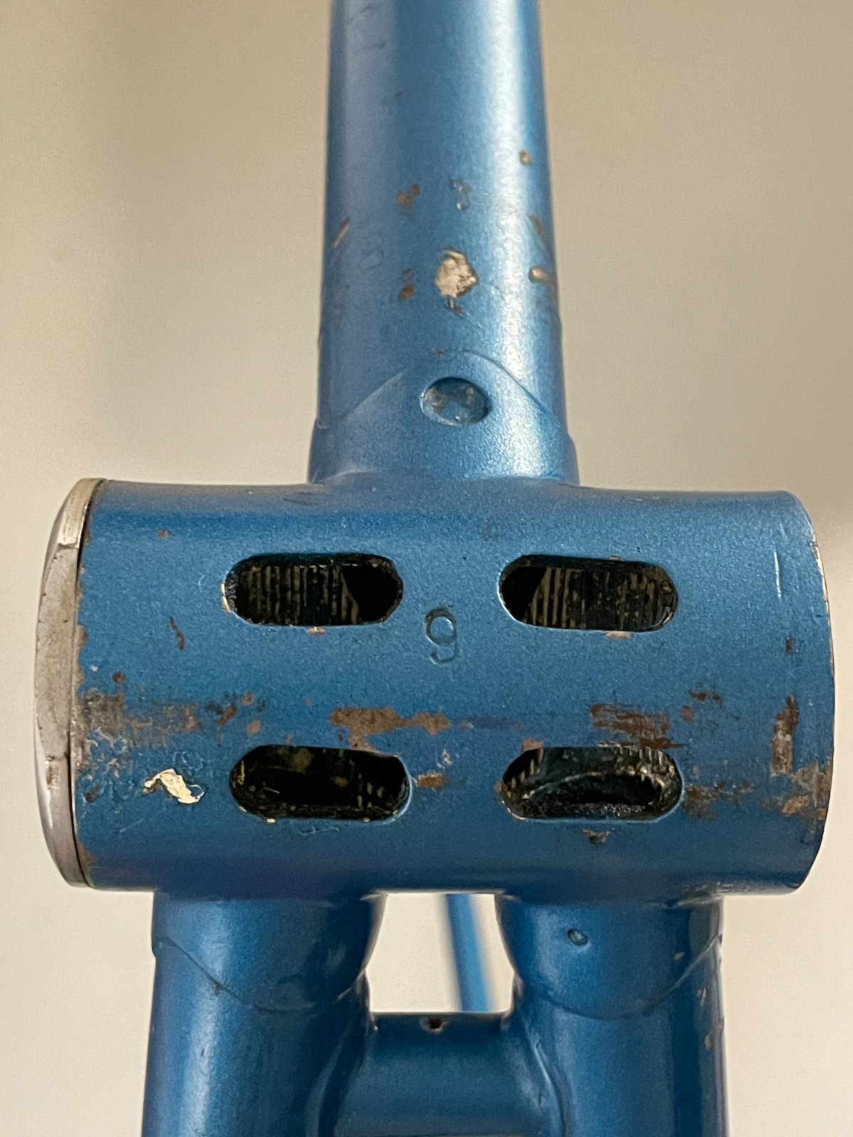

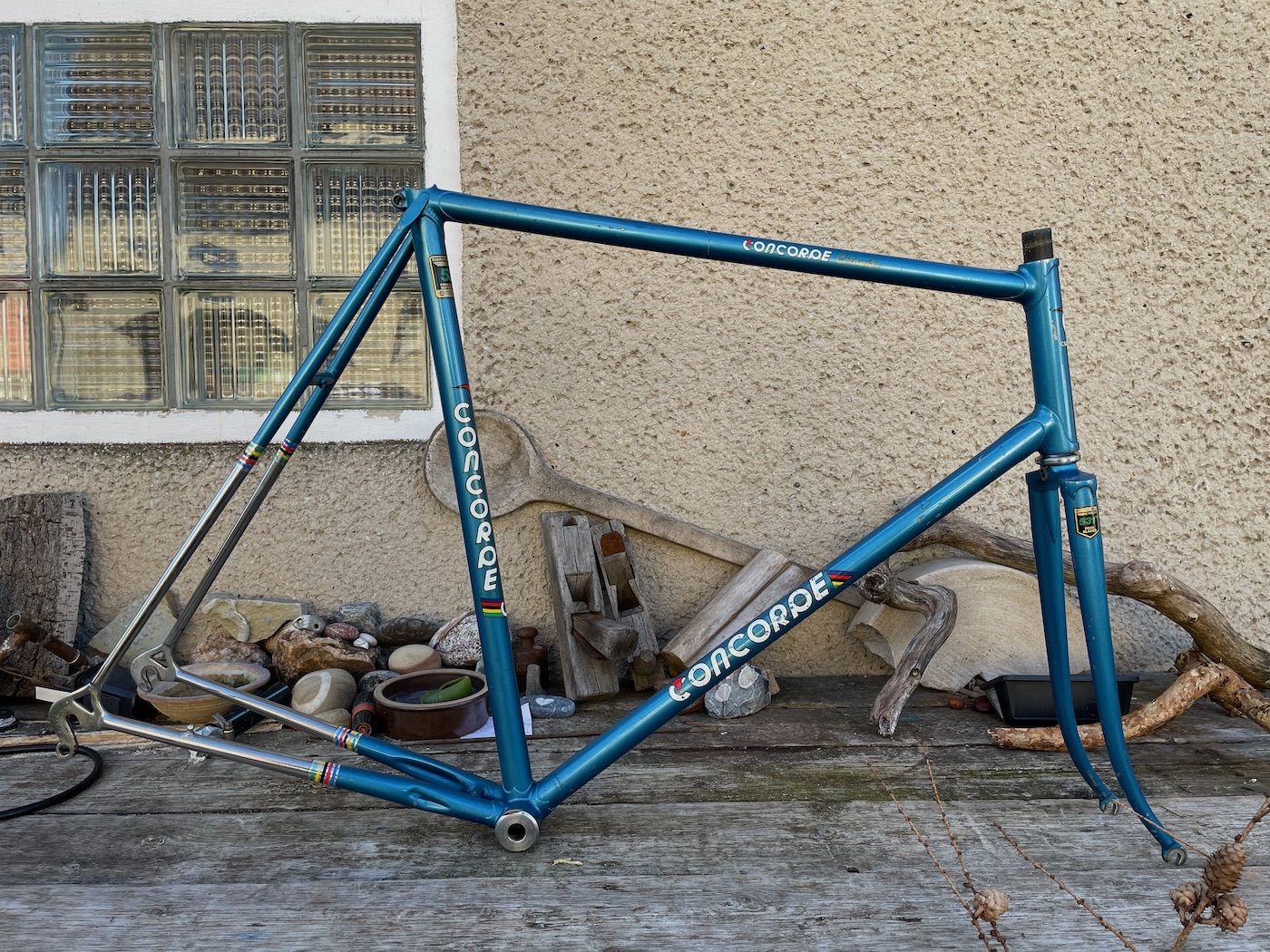

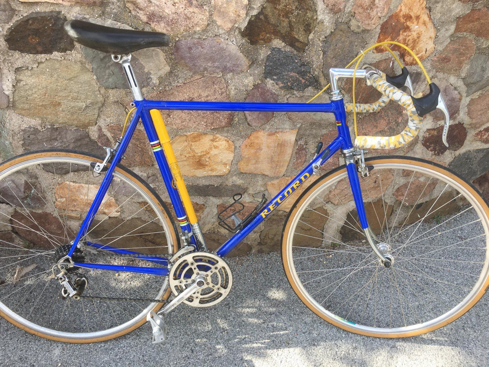

Gemacht von Mario Peloso, nicht Barale. Aber trotzdem sehr interessant, werde einen sehr aehnlichen Rahmen irgendwann mal bekommen!Concorde?Cicli Barale !
-9-
Bordighera, Liguria
Former professional cyclist, started frame building later.
Anhang anzeigen 1033334Anhang anzeigen 1033335Anhang anzeigen 1033336Anhang anzeigen 1033337
https://www.rivieratime.news/giorgio-barale-una-vita-tra-il-ciclismo-e-la-pittura/

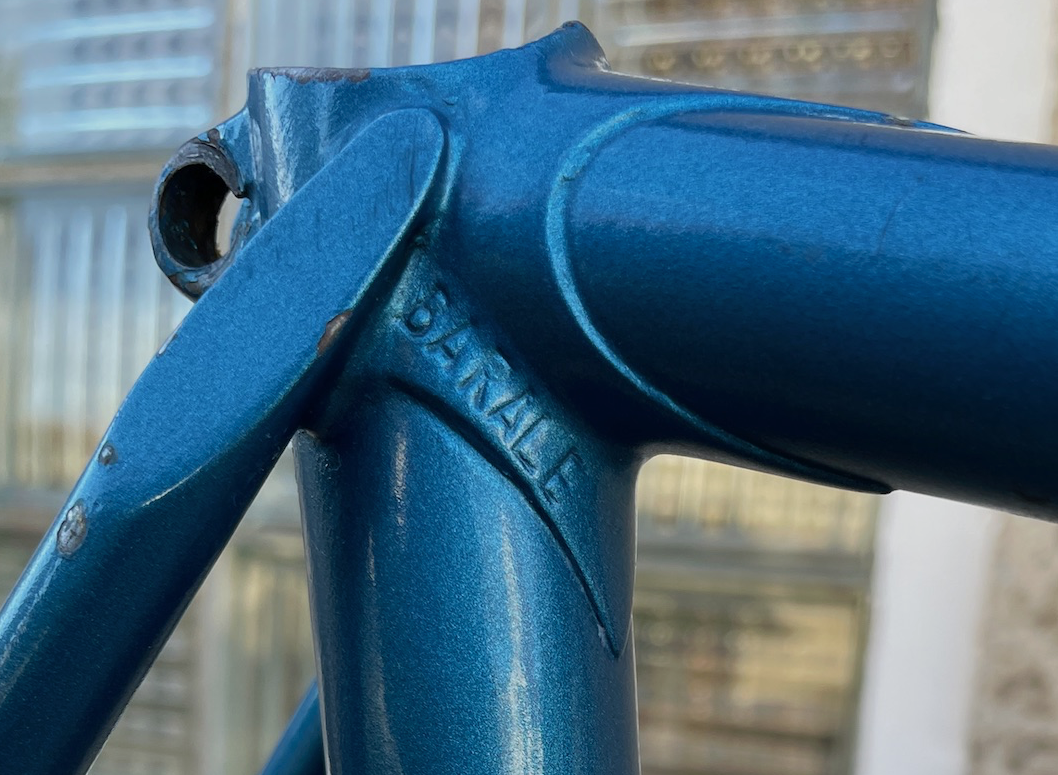

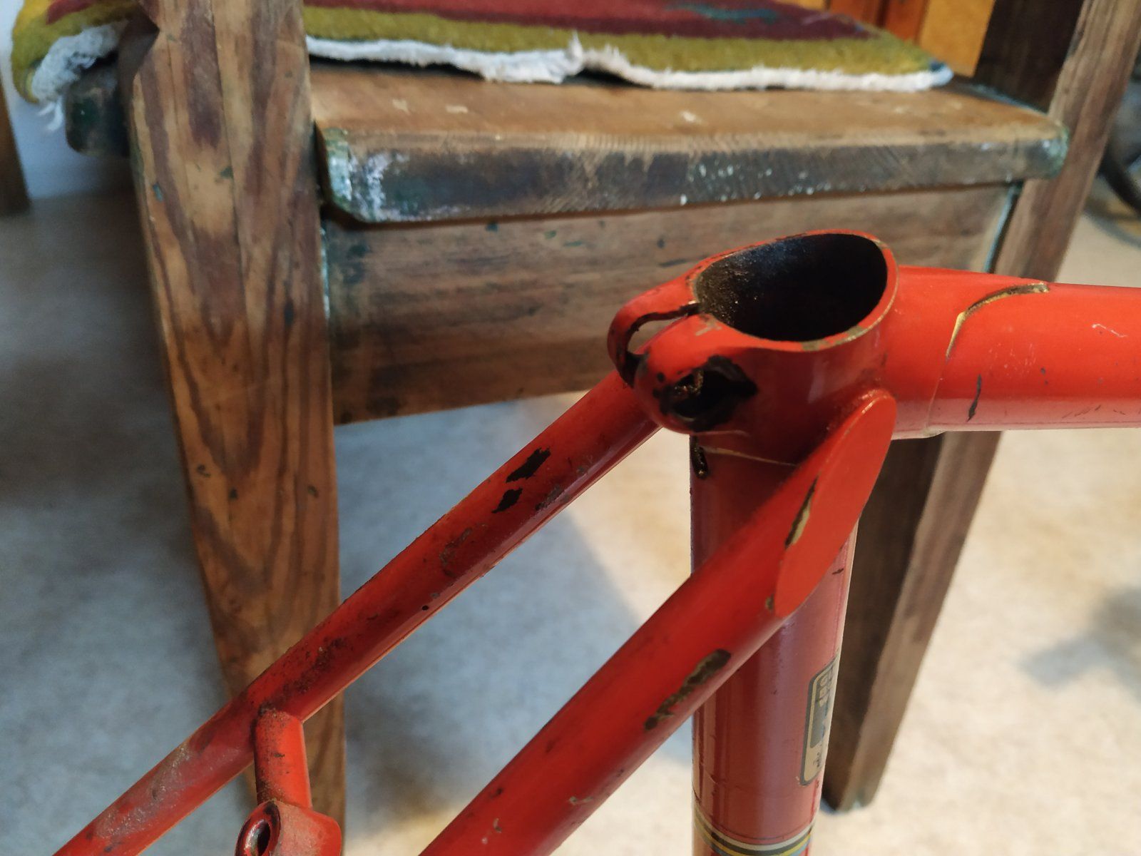

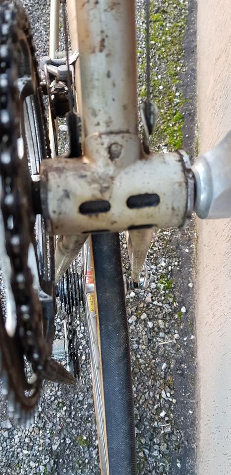

Danke für den Hinweis. Ist der Name auf der Muffe das entscheidende Kriterium für Peloso oder siehst du noch andere Merkmale? Alter könnte gut passen, aber ich dachte es wären immer nur Initialen gewesen bei MP.Gemacht von Mario Peloso, nicht Barale. Aber trotzdem sehr interessant, werde einen sehr aehnlichen Rahmen irgendwann mal bekommen!

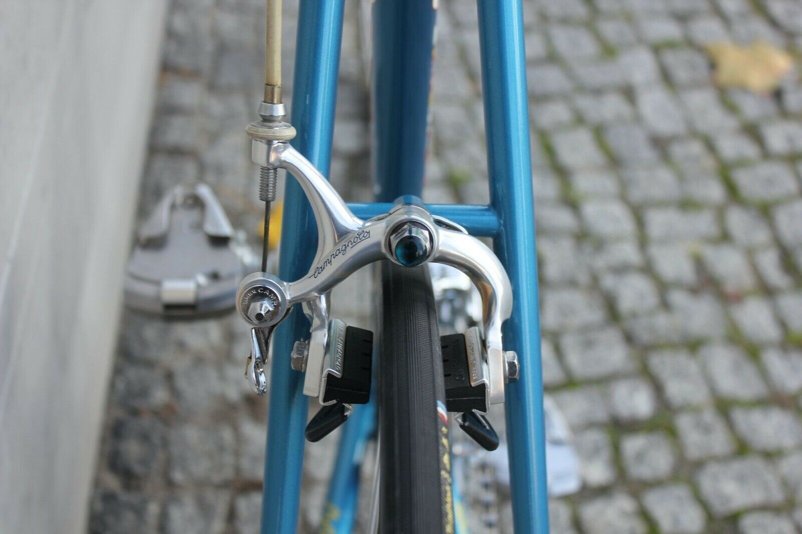

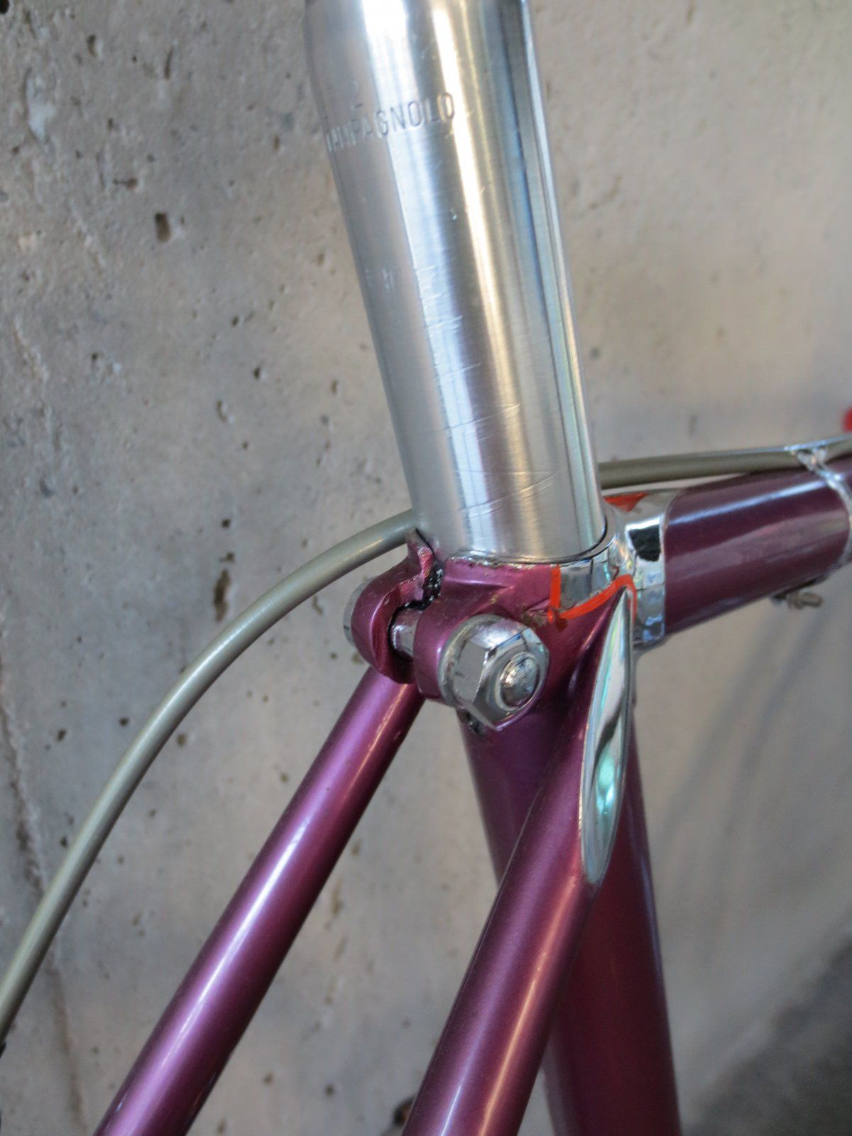

Meines Wissens nach hat Lüders die nicht innenverlegt. Der Bremszug verläuft außen, nahe am OR. Das Anlötteil ist nur Gegenhalter.Reibt der hintere Bremszug am Anlötteil?
Anscheinend bei kurzen Namen hat er auch mal den ganzen Namen eingraviert. Lustig nur, dass dieses hier mal bei mir ankommt (man sieht es schlecht, aber das ist auch 'Barale' eingraviert). Gleiche vertikale Ausfaller von Campagnolo, die haben sehr wenige Loeter damals riskiert zu verloeten, weil man dazu sehr genau loeten musste. In den Achzigern, wo das dann quasi maschinell ging mit diesen Rahmenschablonen, ging es ohne Probleme. Tretlager ist auch typisch, lange Zunge an der Sitzstrebenmuffe auch.Danke für den Hinweis. Ist der Name auf der Muffe das entscheidende Kriterium für Peloso oder siehst du noch andere Merkmale? Alter könnte gut passen, aber ich dachte es wären immer nur Initialen gewesen bei MP.
Dank dir für die Erläuterungen! Das mit dem zweiten Familienzweig war mir nicht bekannt. Es spricht aber tatsächlich einiges für deine Vermutung, dass es hier zwei verschiedene Barale Zweige gab. Die ohne Prägung an der Sattelmuffe unterscheiden sich meist auch in einigen anderen Details.Anscheinend bei kurzen Namen hat er auch mal den ganzen Namen eingraviert. Lustig nur, dass dieses hier mal bei mir ankommt (man sieht es schlecht, aber das ist auch 'Barale' eingraviert). Gleiche vertikale Ausfaller von Campagnolo, die haben sehr wenige Loeter damals riskiert zu verloeten, weil man dazu sehr genau loeten musste. In den Achzigern, wo das dann quasi maschinell ging mit diesen Rahmenschablonen, ging es ohne Probleme. Tretlager ist auch typisch, lange Zunge an der Sitzstrebenmuffe auch.

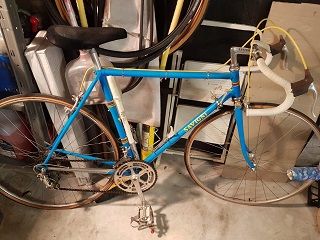

Hab mich damals mit Barale etwas beschaeftigt, es gibt einen Familienzweig, der in der Naehe von Domodossola zu Hause ist, mit Radgeschaeft und allem drum und dran. Ich glaub, das waren 2 Brueder von dem Giorgio Barale, eigentlich die besseren Profis als der Giorgio.
Also 'unsere' Barale Raeder koennten vielleicht vom Sohn der Brueder aus Domodossola stammen, der hat in den 70/80-Jahren etwas Radsport betrieben. Aber man muesste mal fragen. Mein Rahmen kommt irgendwann im Februar in Australien an...
Anhang anzeigen 1033476Anhang anzeigen 1033477Anhang anzeigen 1033478Anhang anzeigen 1033479Anhang anzeigen 1033480
Hatte aber die genau gleiche Idee wie du anfangs. Das heisst, dass der Peloso vielleicht fuer das Giorgio Barale Geschaeft geloetet hat. Hatte damals nur umgelaberte Alan-Rahmen gefunden von Barale. Hab nachgefragt in Italien, dort sagten mir die Experten, dass der Mario Peloso die Rahmen nach den Kunden benannt hat, und nicht nach Radgeschaeften. Aber wer weiss, nach dieser Koinzidenz? Giorgio Barale hab ich dazu angeschrieben, kam aber nix zurueck...Anscheinend bei kurzen Namen hat er auch mal den ganzen Namen eingraviert. Lustig nur, dass dieses hier mal bei mir ankommt (man sieht es schlecht, aber das ist auch 'Barale' eingraviert). Gleiche vertikale Ausfaller von Campagnolo, die haben sehr wenige Loeter damals riskiert zu verloeten, weil man dazu sehr genau loeten musste. In den Achzigern, wo das dann quasi maschinell ging mit diesen Rahmenschablonen, ging es ohne Probleme. Tretlager ist auch typisch, lange Zunge an der Sitzstrebenmuffe auch.
Ja, ich denke der fokussiert sich auf die Malerei. @Juergen58 war wohl schon mindestens einmal vor Ort bei Giorgio - vielleicht hat er da noch Infos bekommen.Hatte aber die genau gleiche Idee wie du anfangs. Das heisst, dass der Peloso vielleicht fuer das Giorgio Barale Geschaeft geloetet hat. Hatte damals nur umgelaberte Alan-Rahmen gefunden von Barale. Hab nachgefragt in Italien, dort sagten mir die Experten, dass der Mario Peloso die Rahmen nach den Kunden benannt hat, und nicht nach Radgeschaeften. Aber wer weiss, nach dieser Koinzidenz? Giorgio Barale hab ich dazu angeschrieben, kam aber nix zurueck...
Meins wurde in den Achzigerjahren in Suedfrankreich neu lackiert. Geschichte davor ist nicht bekannt. Dein Rahmen ist wohl etwas aelter, aber trotzdem erste Haelfte Siebzigerjahre.Dank dir für die Erläuterungen! Das mit dem zweiten Familienzweig war mir nicht bekannt. Es spricht aber tatsächlich einiges für deine Vermutung, dass es hier zwei verschiedene Barale Zweige gab. Die ohne Prägung an der Sattelmuffe unterscheiden sich meist auch in einigen anderen Details.
Mein Rahmen ist irgendwann in die Niederlande gekommen und hat Concorde Decals bekommen. Gewicht des Rahmens liegt bei 1900g. Ich hatte eh vor den überwiegend mit NR aufzubauen und dein Rad ist jetzt die perfekte Bestätigung dafür!

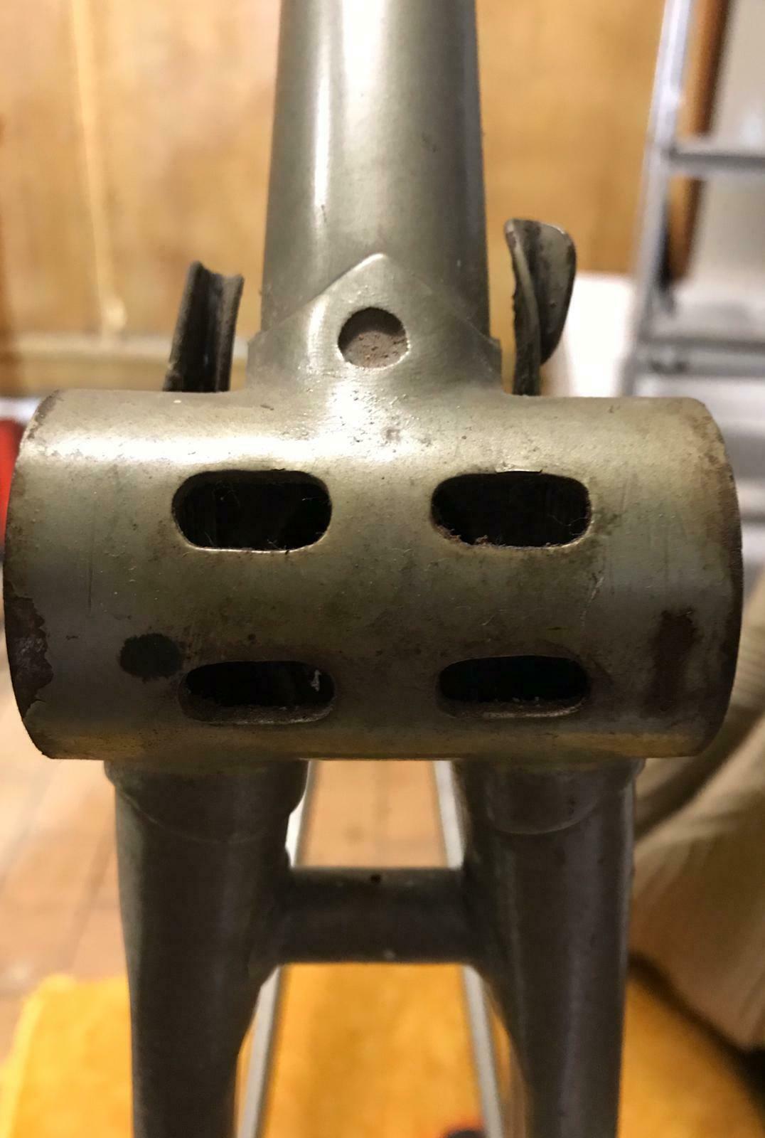

Trelagergehaeuse Aussparung so ist ein weiteres Kennzeichen, oder die Campag 1060 racing dropouts auch, Gabelkrone (Bozzi/Rostagno auch), Strebenspiegel wie so oft, auchDanke für den Hinweis. Ist der Name auf der Muffe das entscheidende Kriterium für Peloso oder siehst du noch andere Merkmale? Alter könnte gut passen, aber ich dachte es wären immer nur Initialen gewesen bei MP.

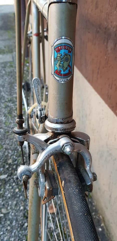

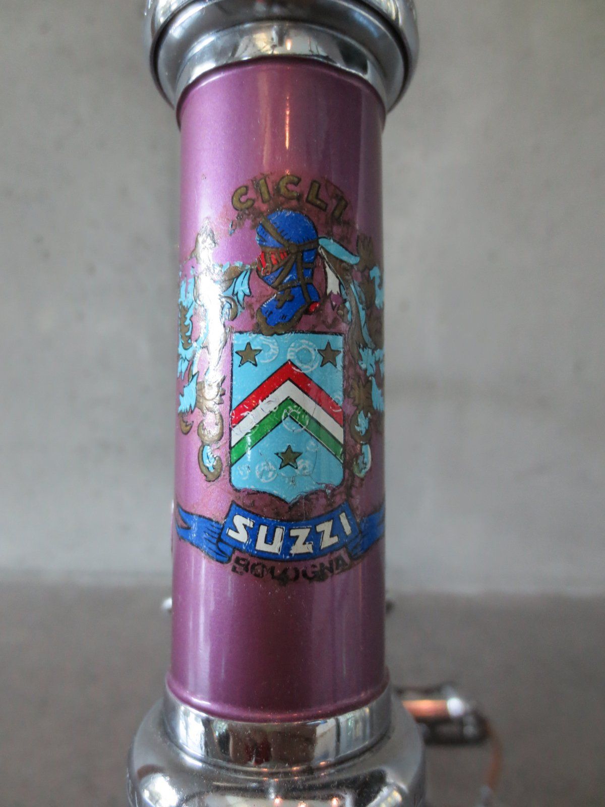

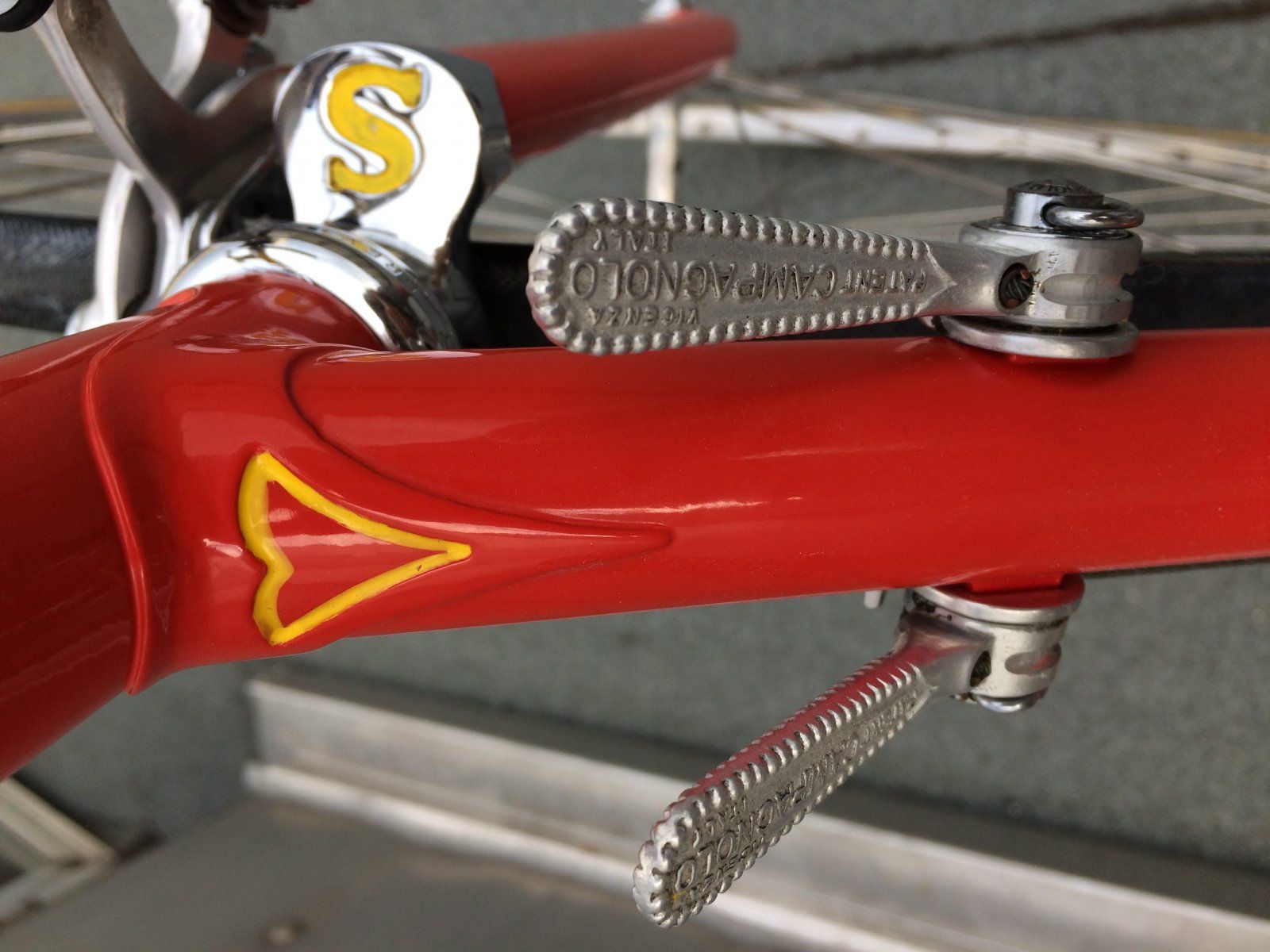

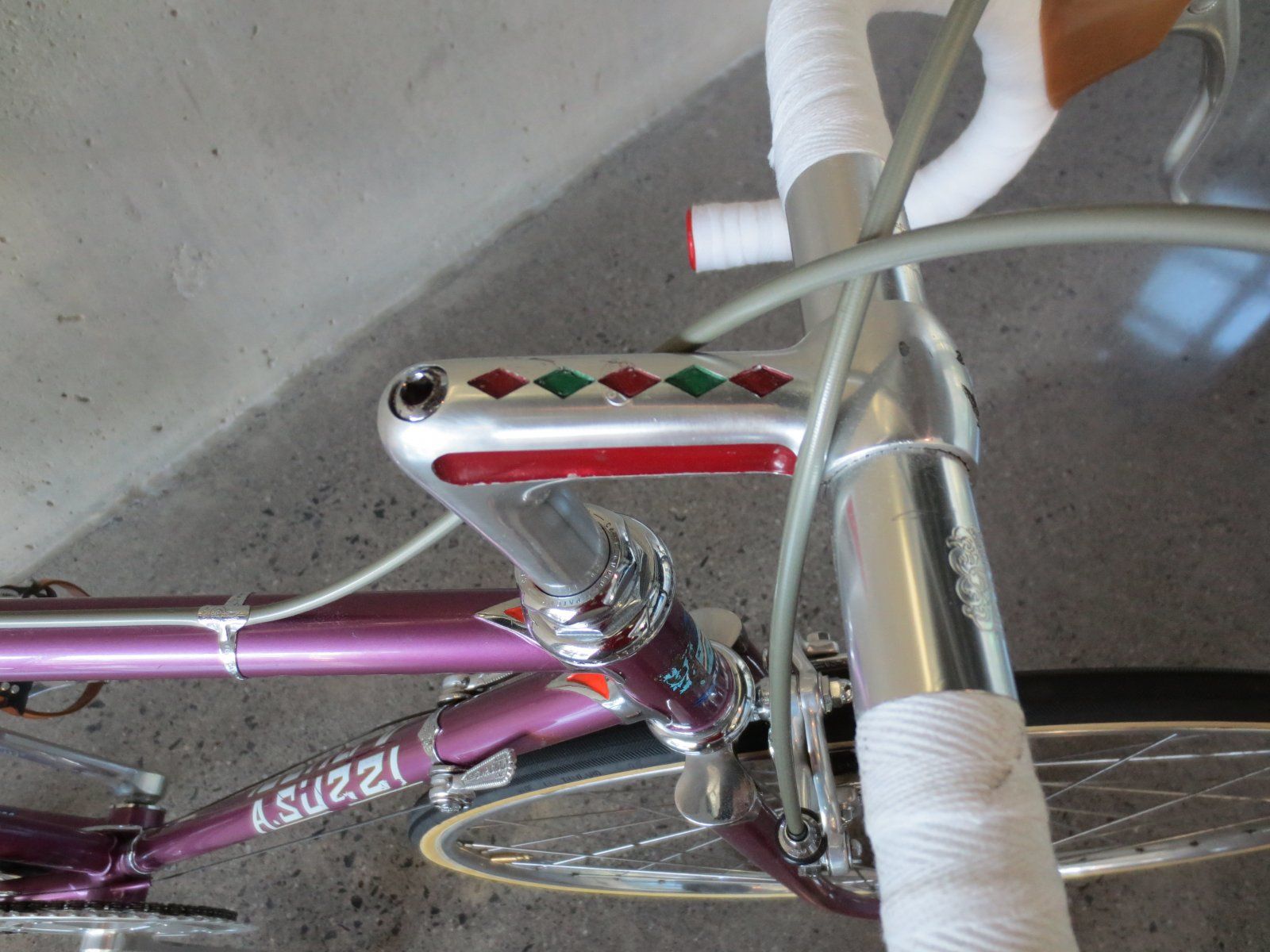

1972 Alfredo Suzzi by Mario Peloso, in via Milano a D'Alessandria, Piemonte con suo assistente Rodolfo.
(my uncles name is Rodolfo, and he is a native milanese! , as - i own a Peloso {from 69'/70'} )
Suzzi's workshop was in Imola, but he had a retail shop in Bologna, at via Fossato 21. In cycling business for a number of decades from the 1920s to late 1980s (supposedly he died in 1998 at the age of 96).
<SA> engraved on the seattube lug!!! zoom ;-)
Anhang anzeigen 881519Anhang anzeigen 881511Anhang anzeigen 881513Anhang anzeigen 881512Anhang anzeigen 881520Anhang anzeigen 881517Anhang anzeigen 881510Anhang anzeigen 881516Anhang anzeigen 881514Anhang anzeigen 881518
still red - rossa come la Ferrari!

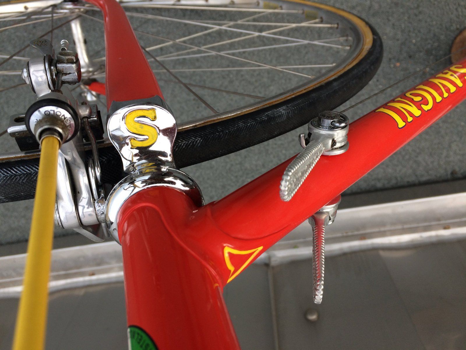

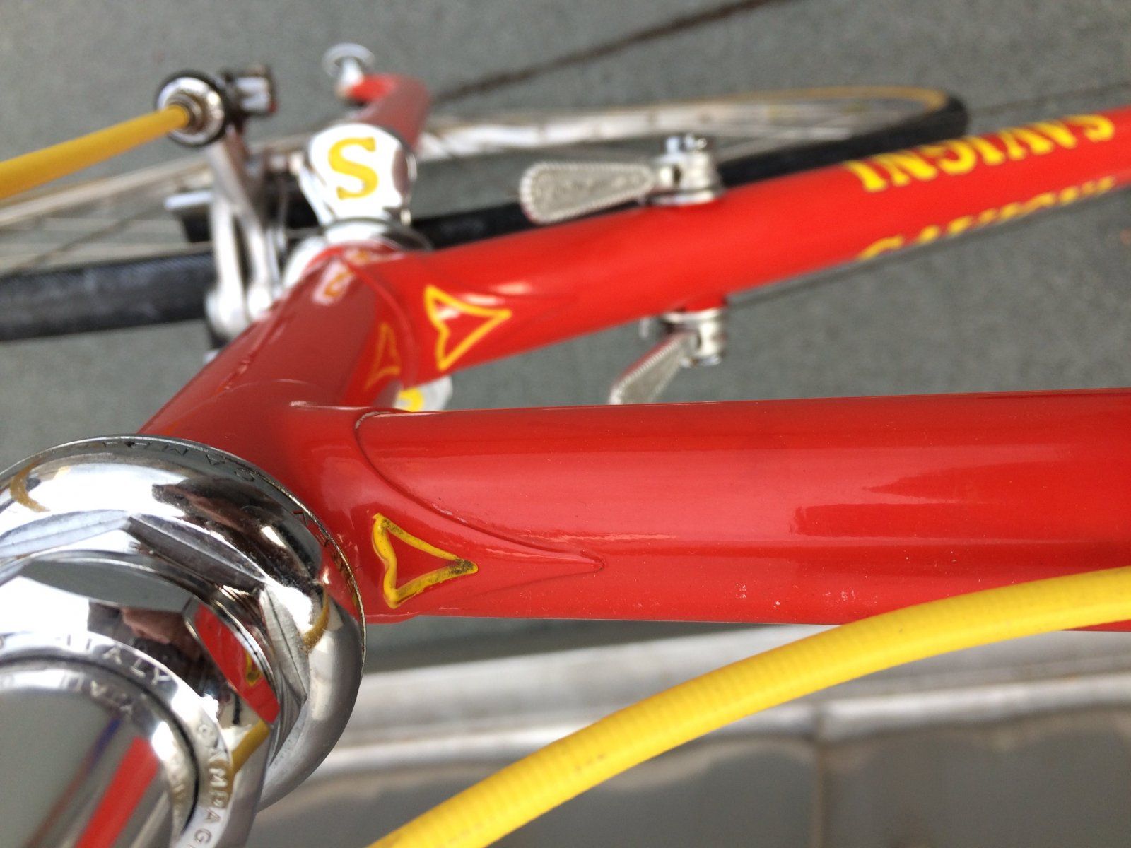

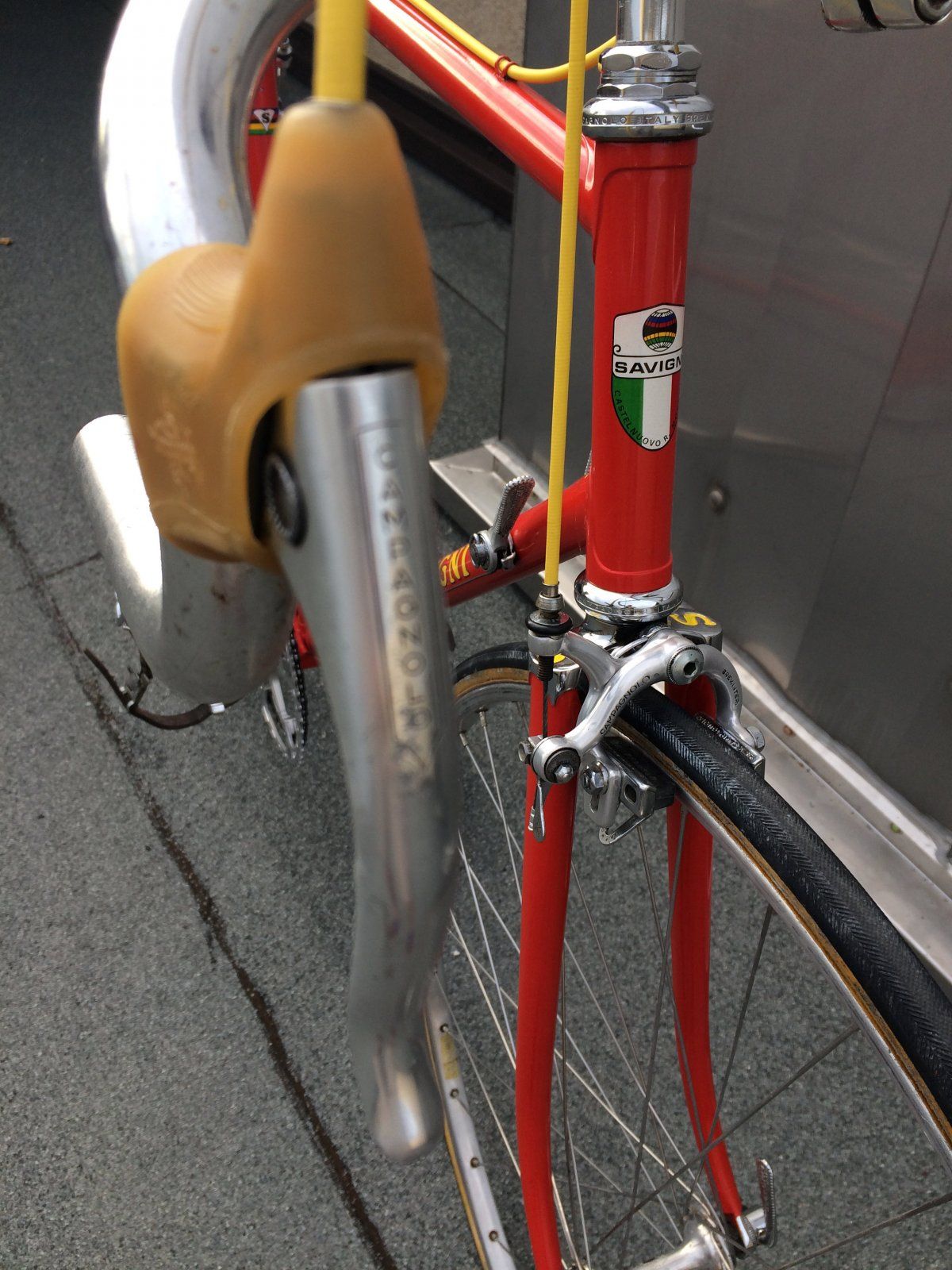

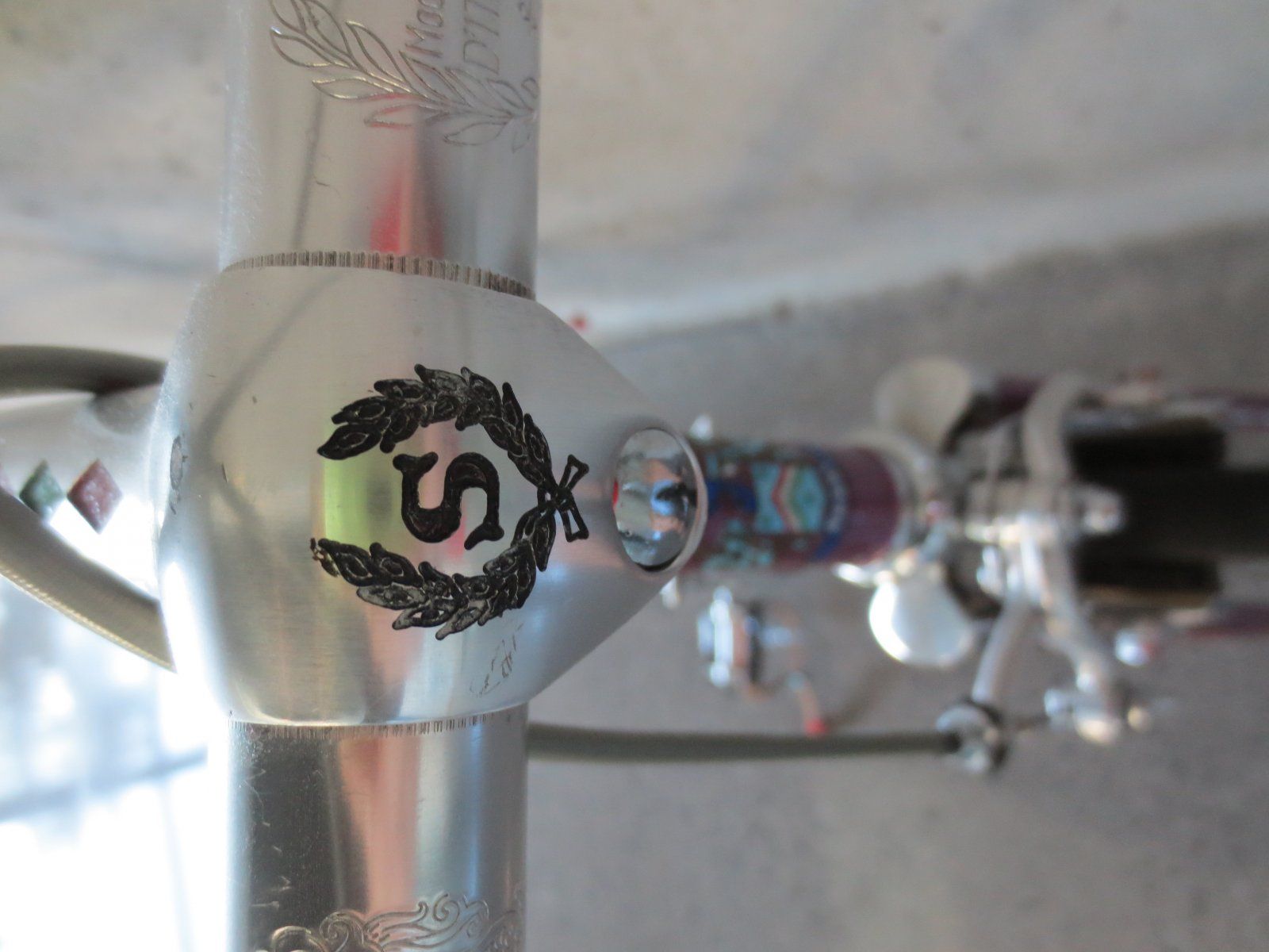

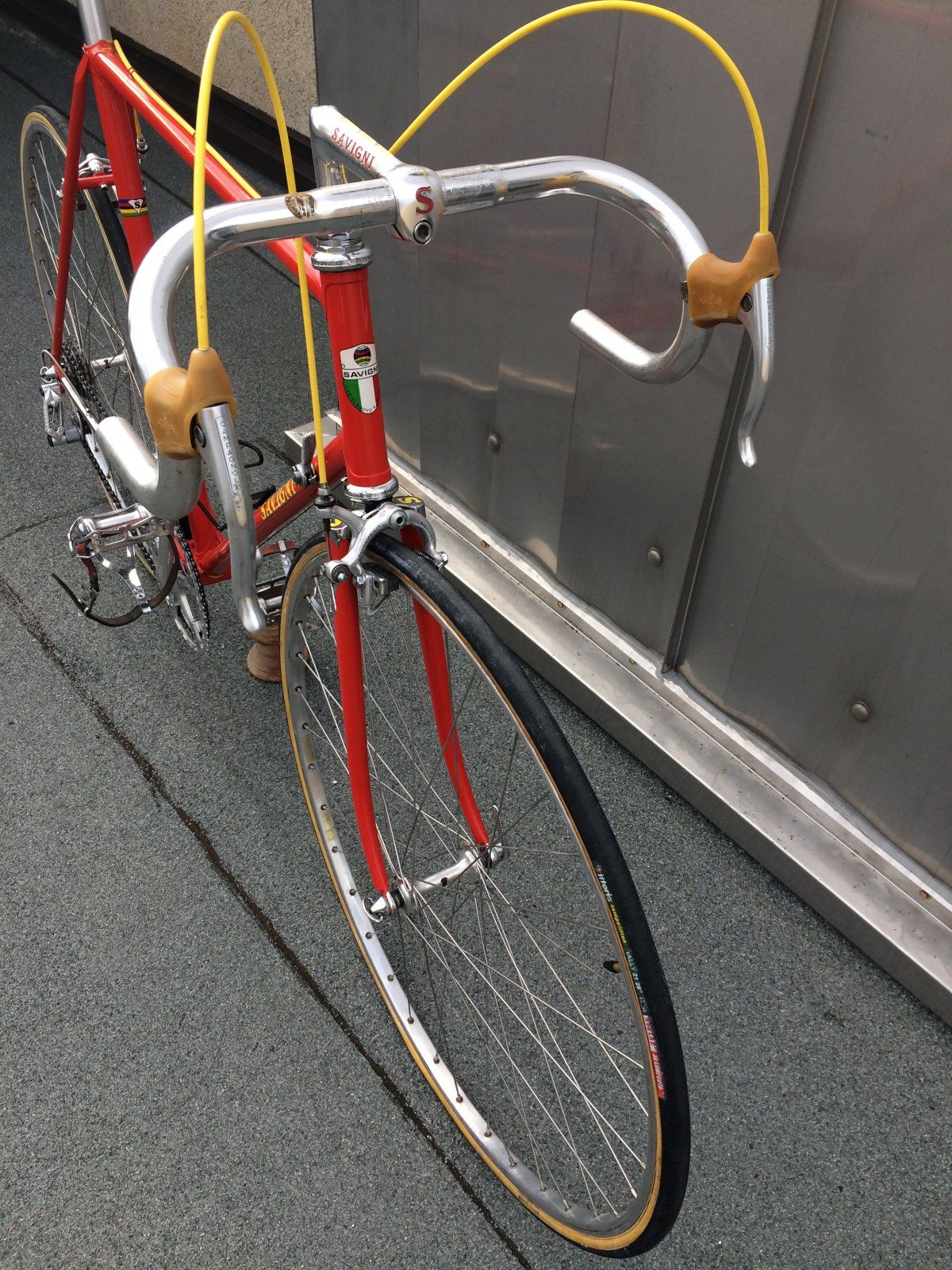

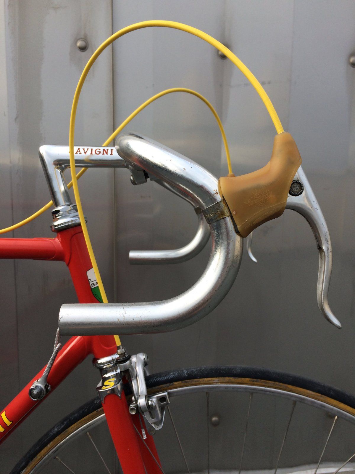

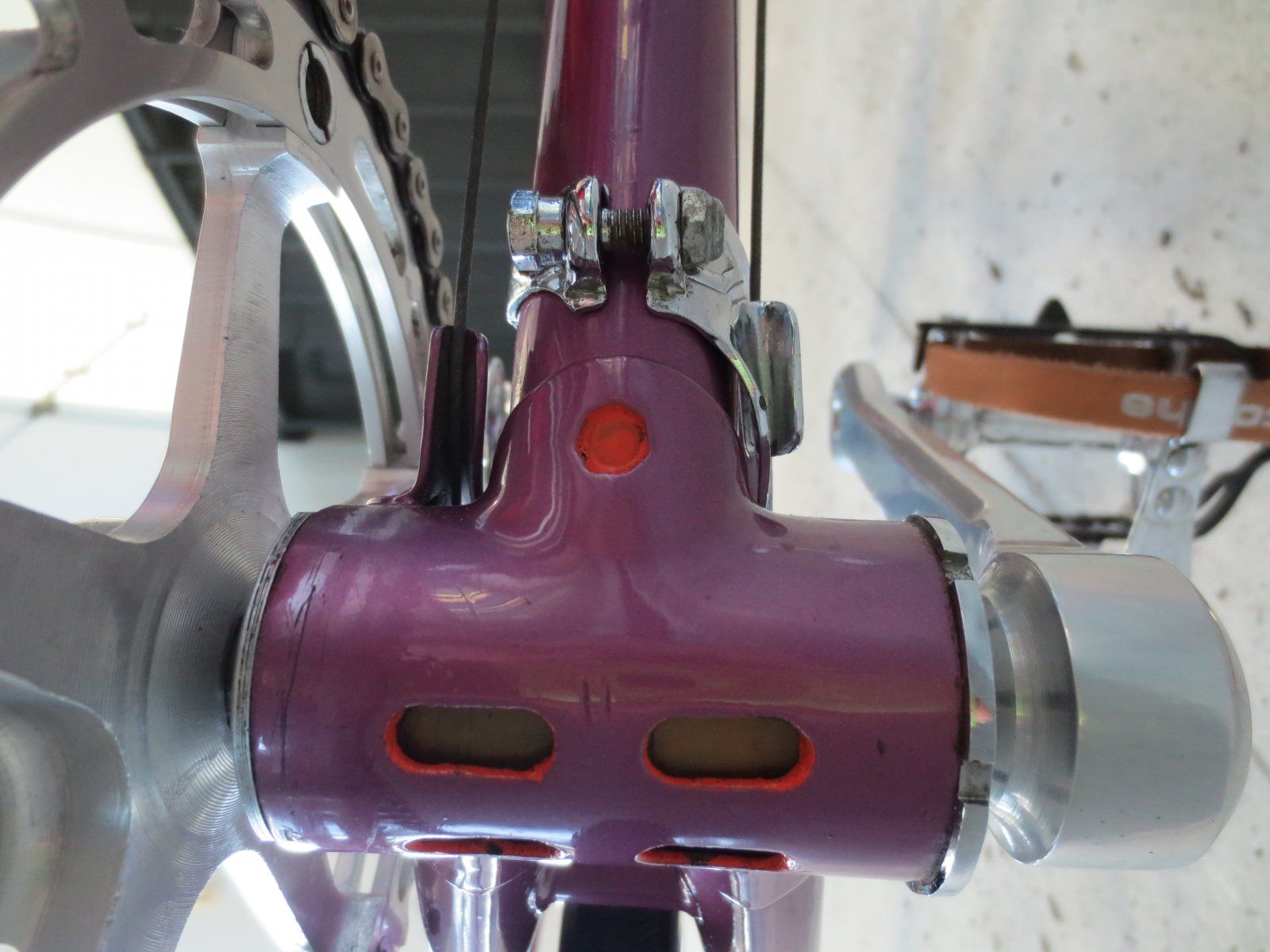

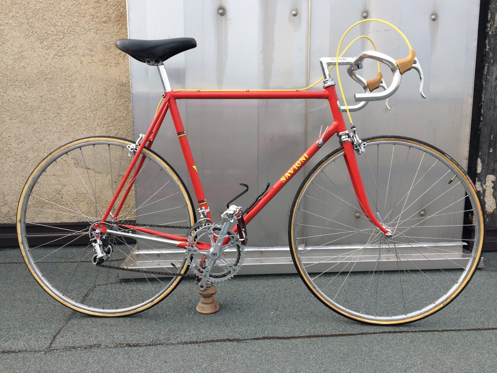

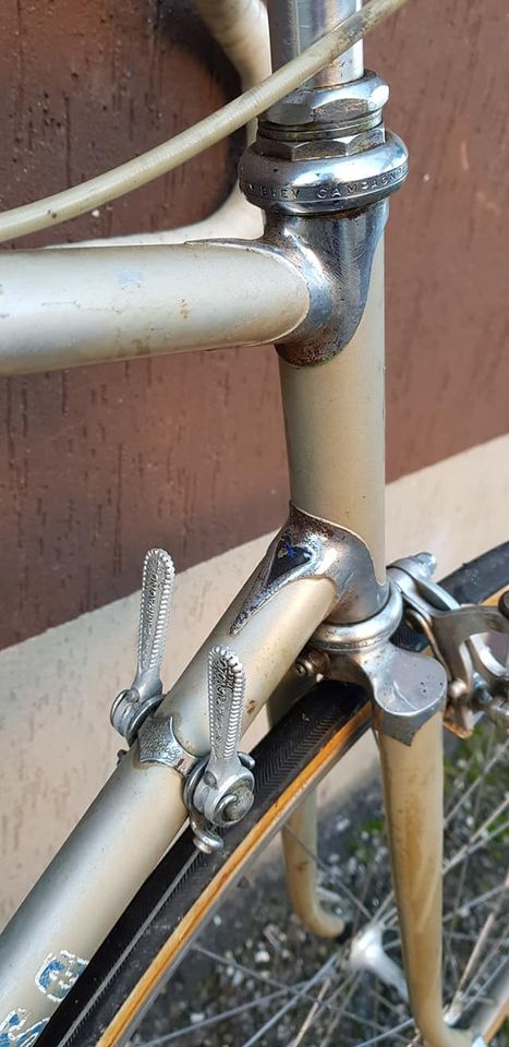

Savigni, Filiberto
1973'
brazed byPatelliPeloso I* would guess ;-)
+GF+ Georg Fischer sand cast bottom bracket shell, swiss CH
Anhang anzeigen 915475Anhang anzeigen 915472Anhang anzeigen 915467Anhang anzeigen 915469Anhang anzeigen 915468Anhang anzeigen 915466Anhang anzeigen 915473Anhang anzeigen 915470Anhang anzeigen 915471Anhang anzeigen 915474
Savigni
1968 and later...
by Mario Peloso, d'Alessandria, Piemonte
per/for <SF>
congiunzioni/lugs - Prugnat (S/4 ?)
testa forcella (colata a sabbia) / fork crown sand cast - Rostagno

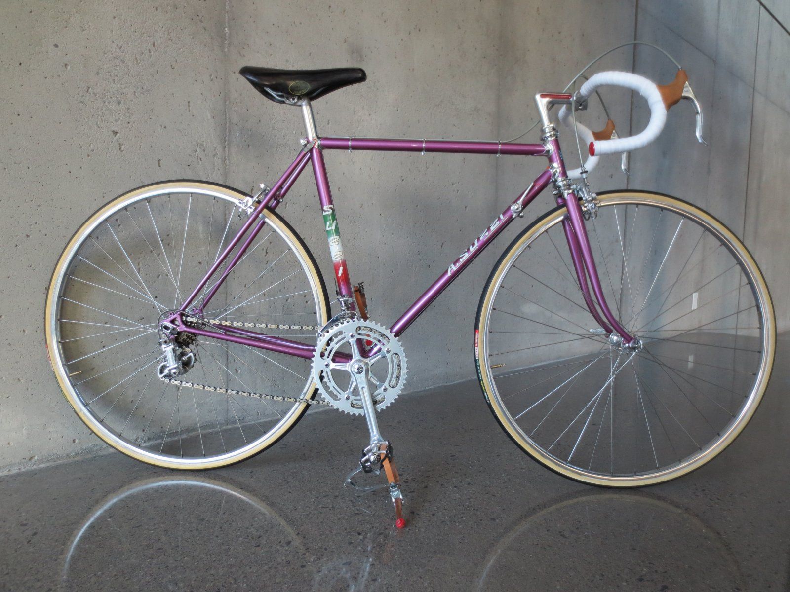

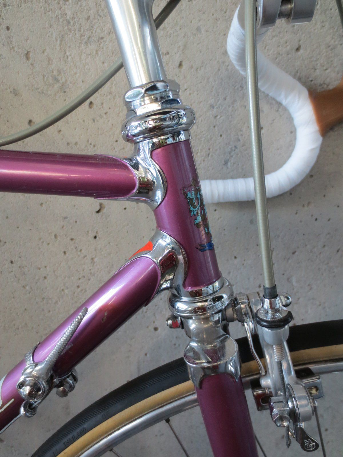

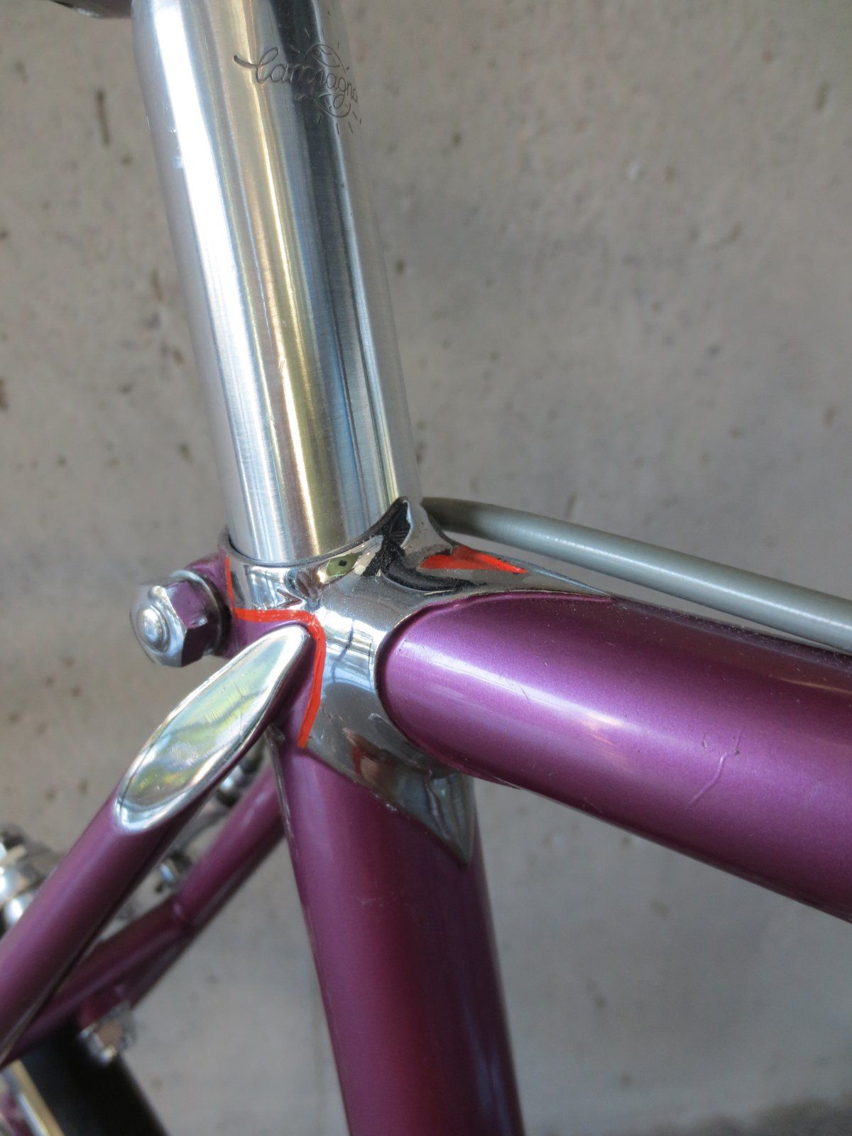

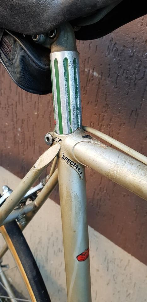

last but not least mein 1969 Peloso.Peloso Special
70s
Mario Peloso, Via Milano, D'Alessandria, Piemonte
tubazione Columbus (tubi rinforzati acciaio speciale garantito)
Anhang anzeigen 1023539 i would guess
forcellini posteriori & anteriori Campagnolo
Anhang anzeigen 1023530Anhang anzeigen 1023537Anhang anzeigen 1023529Anhang anzeigen 1023534Anhang anzeigen 1023536Anhang anzeigen 1023533Anhang anzeigen 1023538Anhang anzeigen 1023532Anhang anzeigen 1023531

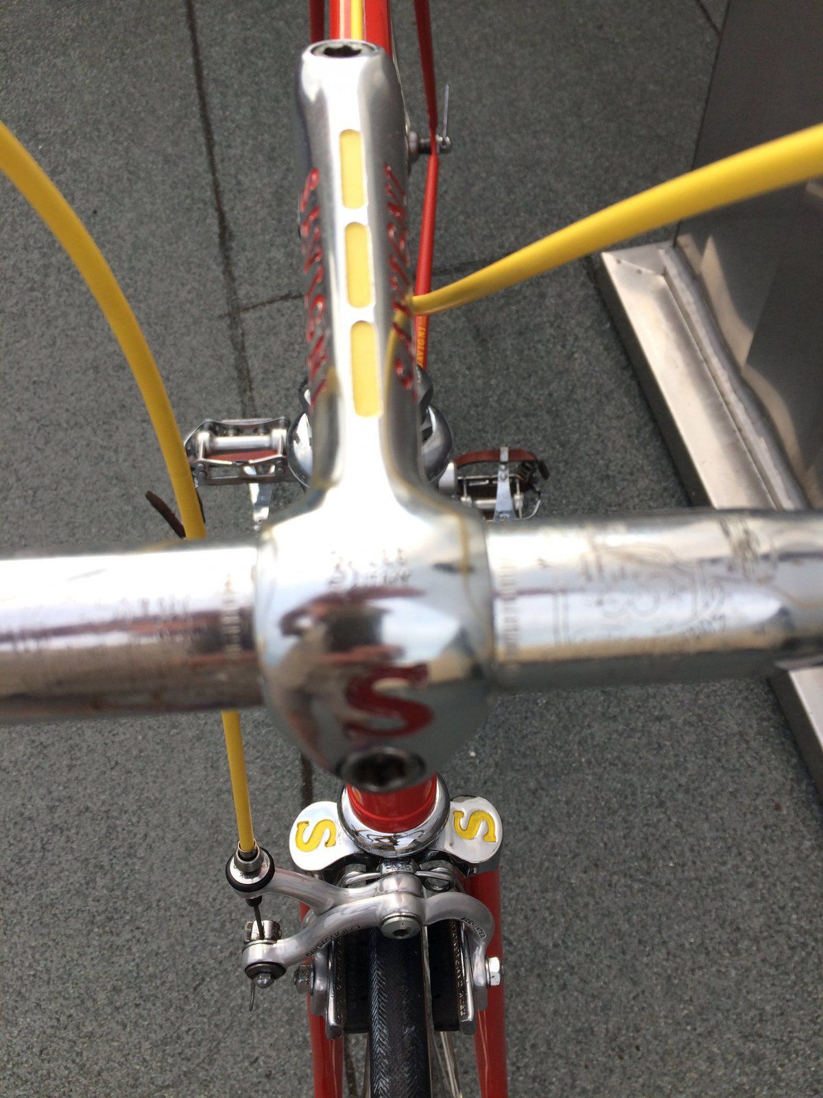

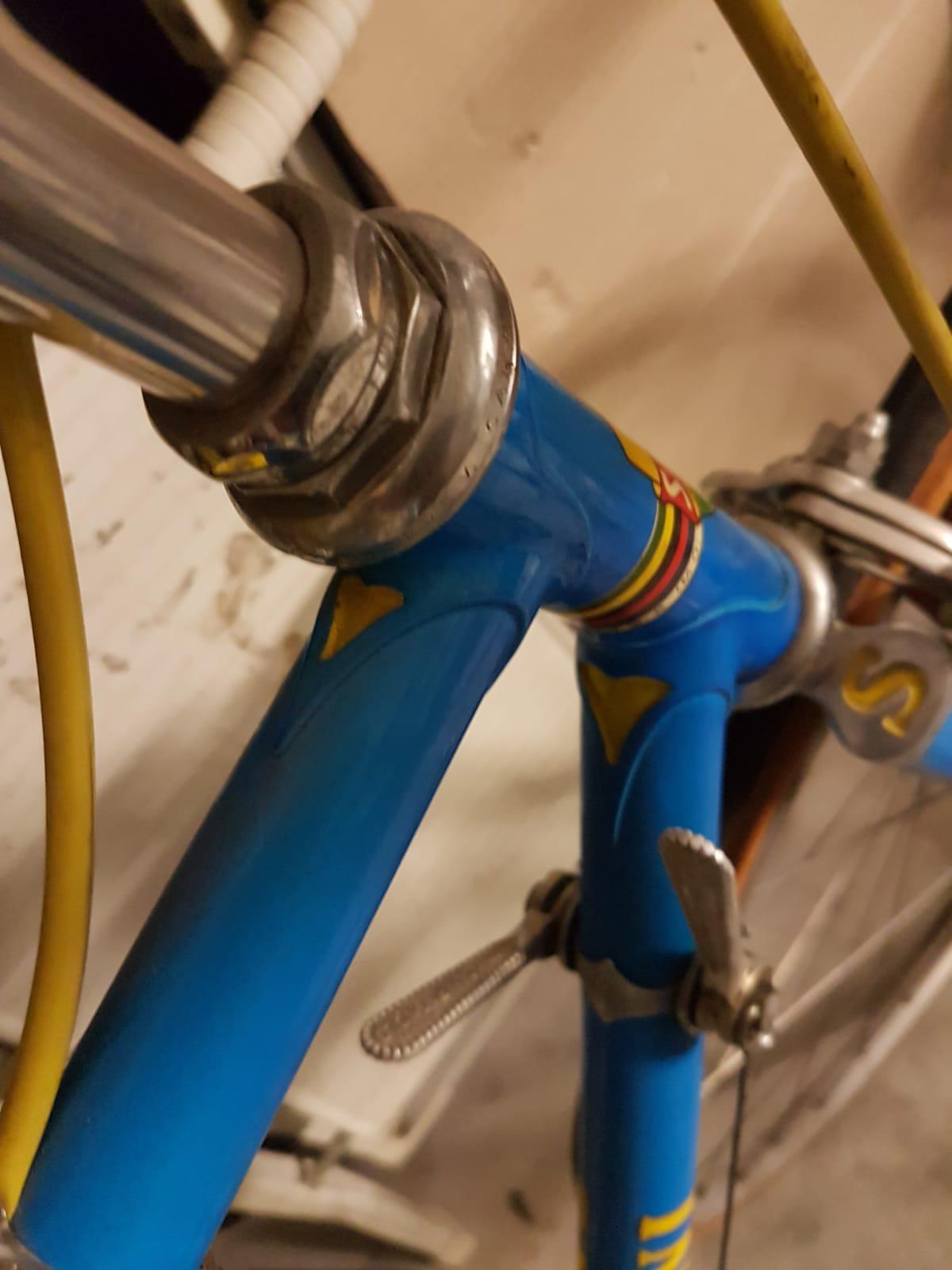

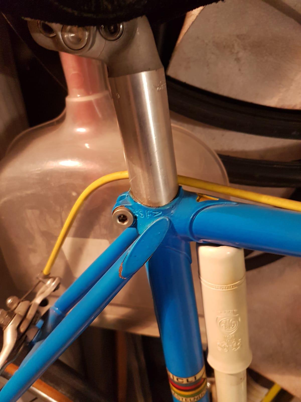

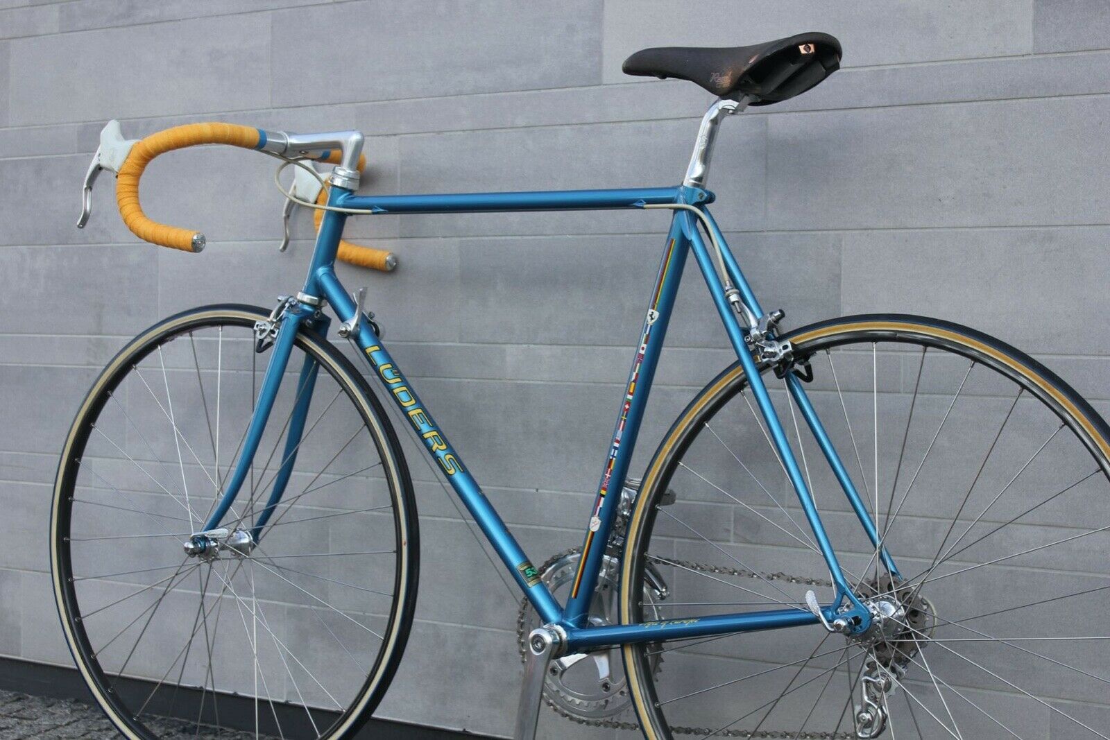

@Avi.1990, schön dass unter all deinen tollen Italienern auch mal ein Berliner Rahmen auftaucht. Und sehr interessant, denn dieses kleine Rote gleicht in allen Details meinem Grasfrosch-Lüders aus dem selben Jahr 1976 (CR3, 188 76, 57.5)Lüders
CR3 21176
'76
birthday present/gift for his 9. birthday
and found it's way back to his owner 40 years later!
Gaensehaut
*hust thanks to (will add him later if he is daccordo with this post - I do not remember )
1977? 1978?... Berliner Schueler Meisterschaft - Sieger Rennrad?
CR for tout Campagnolo (SR tout Shimano)
Reynolds 531 (only 3 main tubes...??? )
Campagnolo 1010/a dropouts
Nervex Professional fork crown
Prugnat 62/D lugs
(eight images made with my mobile phone in cologne @ my neighbours my fathers place)
Anhang anzeigen 1033309Anhang anzeigen 1033313Anhang anzeigen 1033312Anhang anzeigen 1033318Anhang anzeigen 1033314Anhang anzeigen 1033315Anhang anzeigen 1033317Anhang anzeigen 1033316
Ich glaube fast, ich will nun auch ein Lüders.
