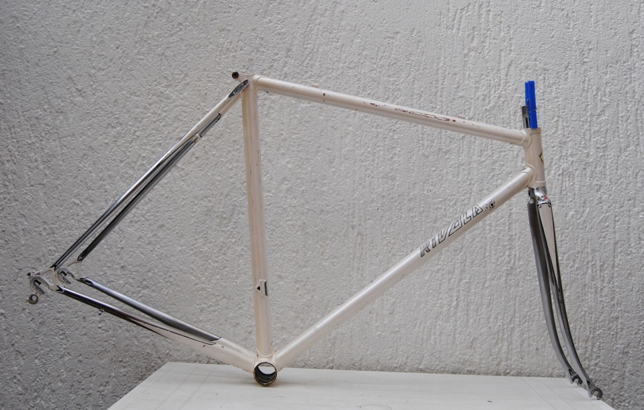

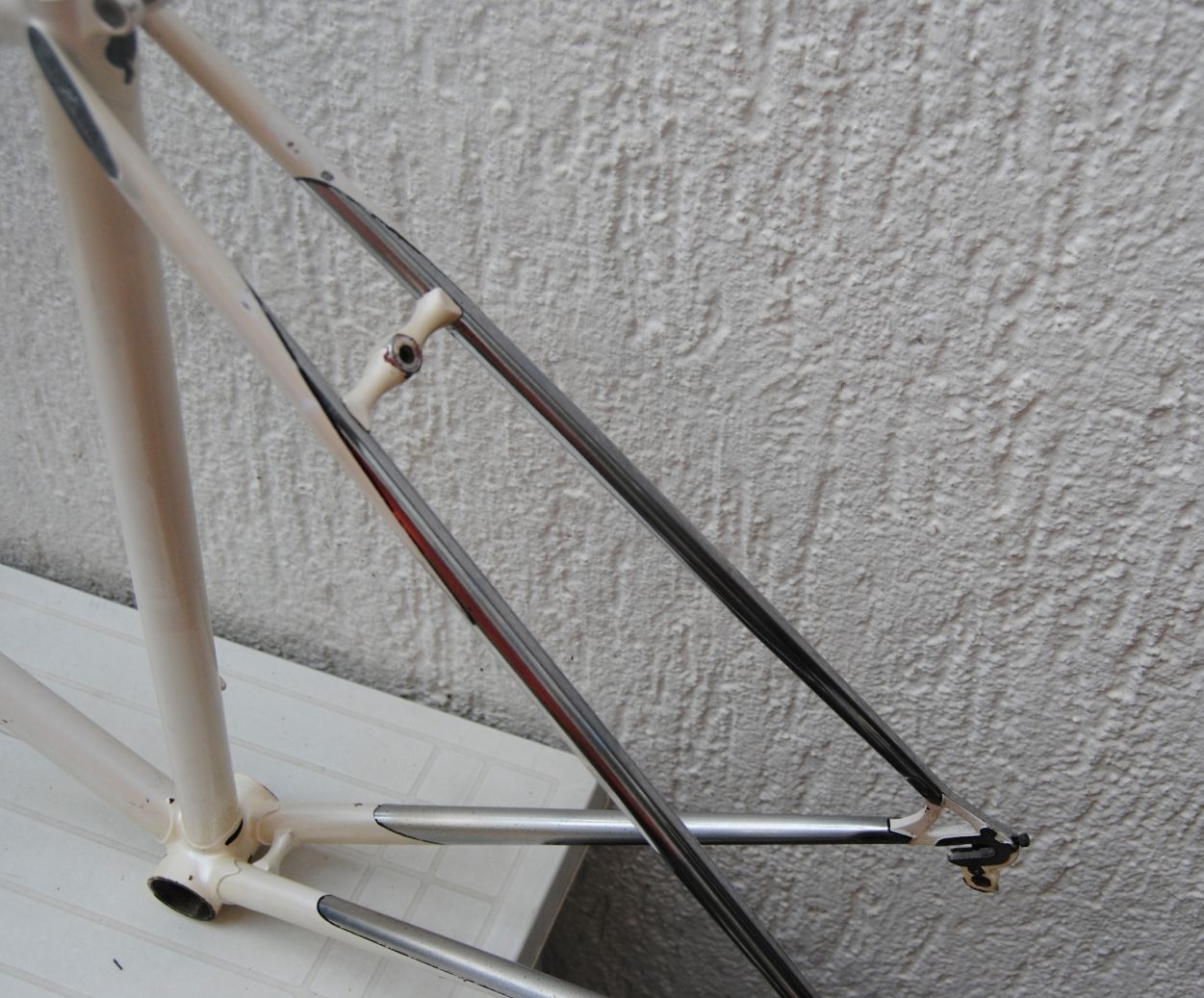

GUERCIOTTI
telaio LOSA
(testa) forcella PELÀ (not original to the frame)
all original @ Bergamo :D
allestita Galli 🐓

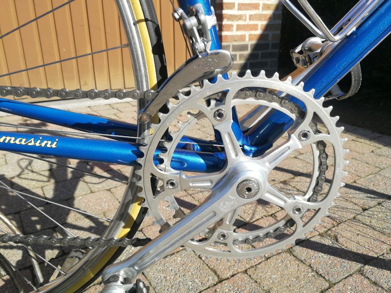

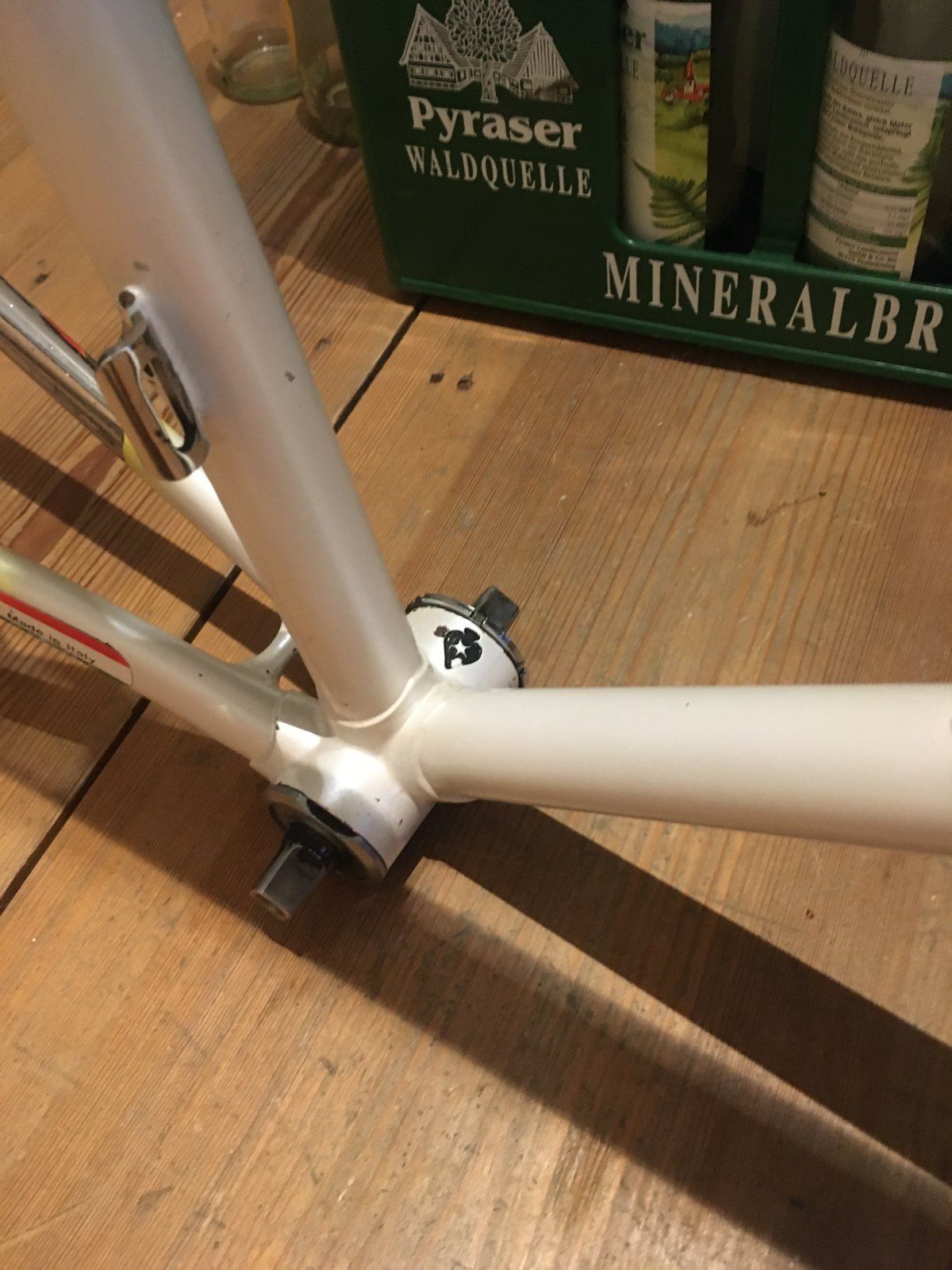

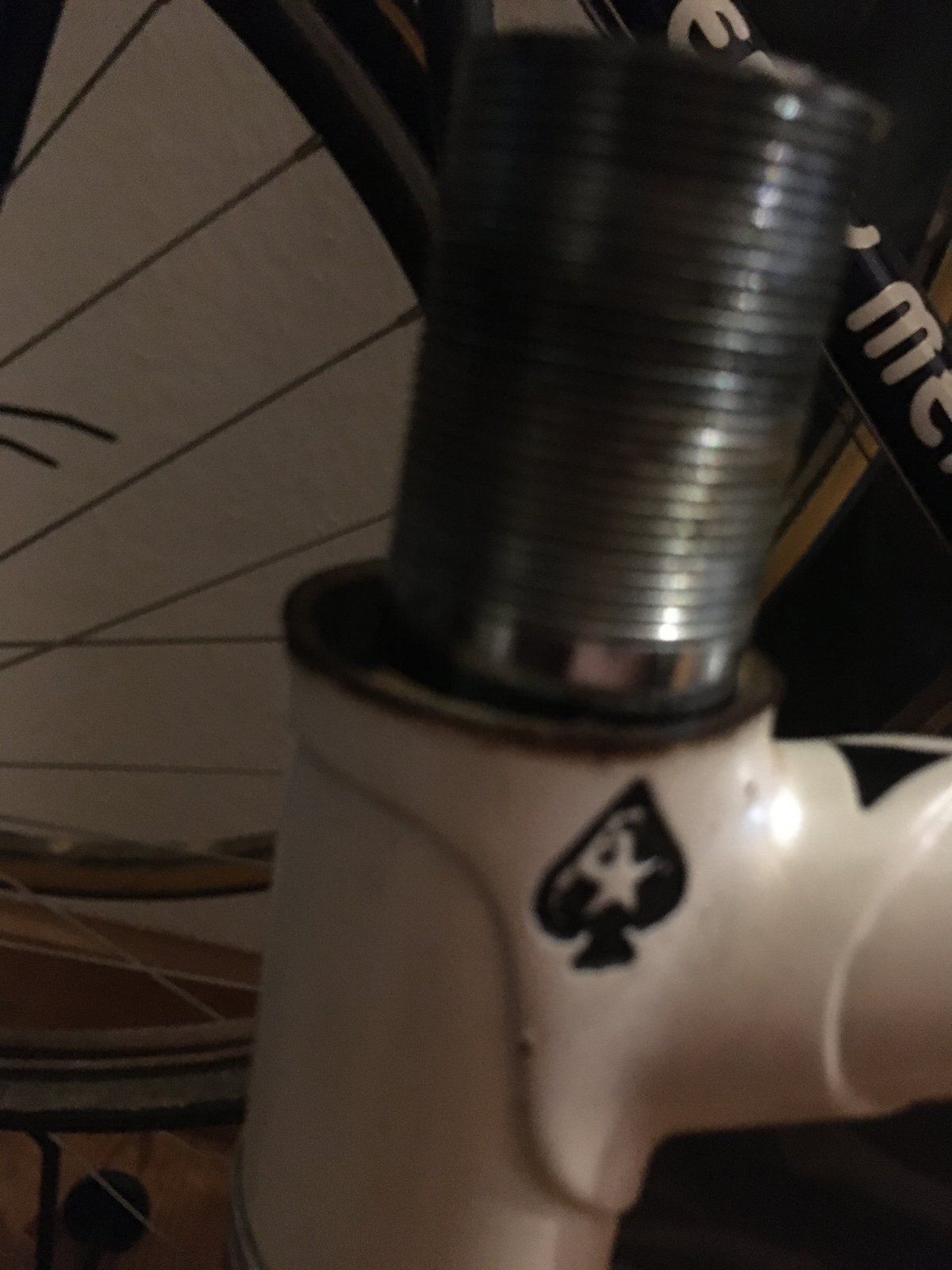

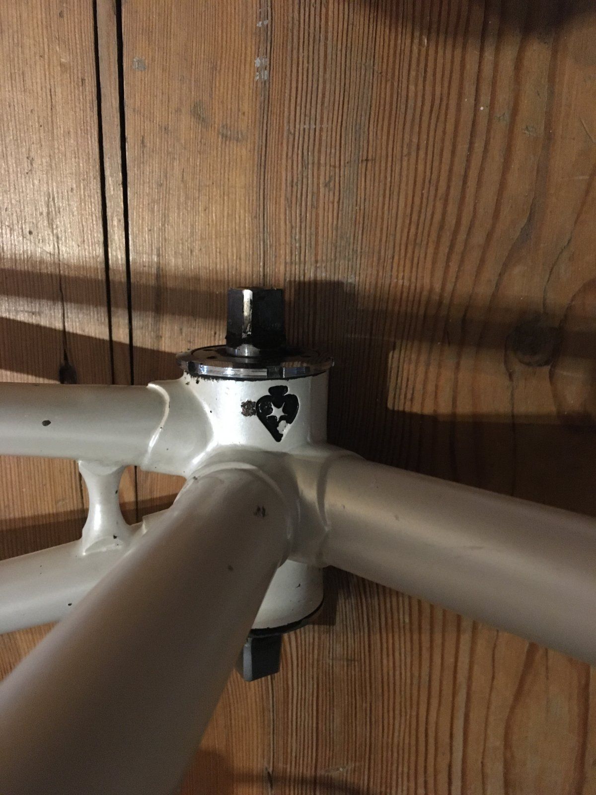

ich habe gestern ein Rennrad entstanden mit einer Gravur im Tretlagergehäuse, die ich noch nicht gesehen habe.
Kann mir vielleicht jemand helfen, den Rahmen zu identifizieren?

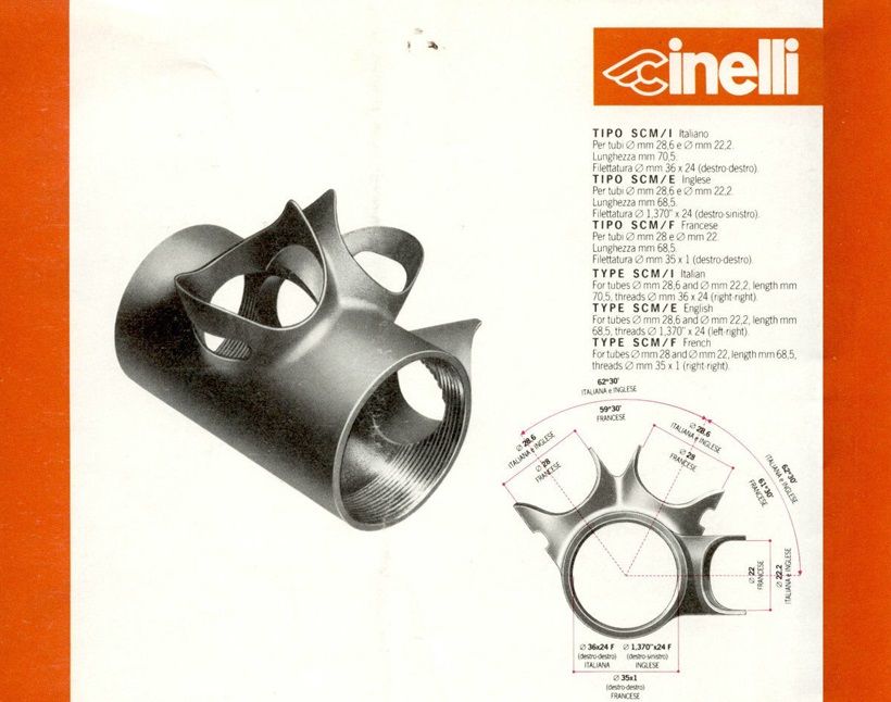

Dieses TLG ist von verschiedenen Rahmenfabrikaten bekannt. Dieses Terry Dolan hat bspw. ebensolches.
Meiner Einschätzung nach wurde dieses TLG so gegossen und der Ausschnitt nicht vom Rahmenbauer vorgenommen. Es ist ein Zulieferteil und daher kein Indiz für einen speziellen Rahmenbauer.
Um zu diskutieren, wer deinen Rahmen gebaut hat, sind mehr Detailfotos und Informationen vonnöten. Aber das besser in einem anderen Faden: Hier oder hier.
Um zu diskutieren, wer deinen Rahmen gebaut hat, sind mehr Detailfotormationen und Infos vonnöten. Aber das besser in einem anderen Faden: Hier oder hier.

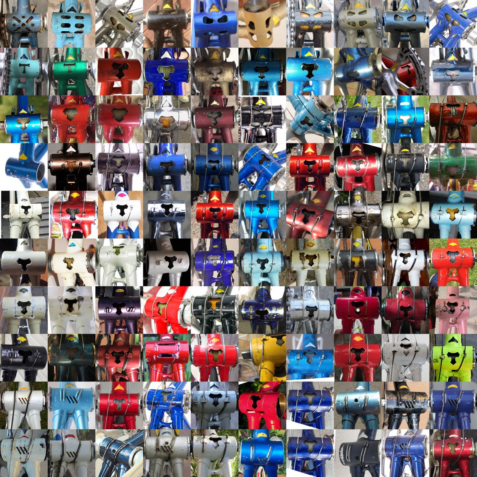

oder hier geht es auch
https://www.rennrad-news.de/forum/threads/gravurenbingo.97108/

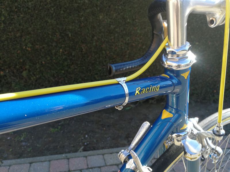

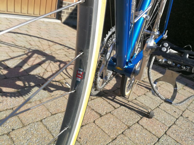

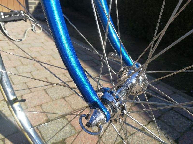

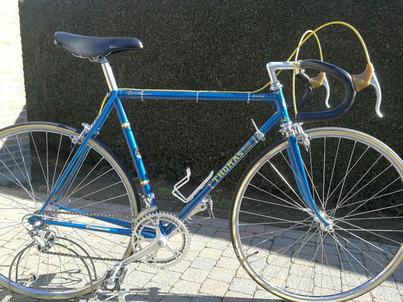

Thomas Racing Tommasini 1975 (or maybe '72)
brazed by
Irio Tommasini still in turin or by Pelà
Via Nepal, 5/9, 58100 Grosseto GR, Toscana, Italia +39 0564 455006
dopo aver lavorato in una grande impresa milanese, fonda in Toscana la Tommasini nel 1957.
Nel 1956 è stato meccanico nella squadra Nivea-Fuchs, con Faliero Masi.
1966 apprednista (apprentice/Auszubildender/Geselle) di PP Pino Pelà.
aHR0cHM6Ly93d3cucmVubnJhZC1uZXdzLmRlL2ZvcnVtL2F0dGFjaG1lbnRzLzE2Mzc1OTQzMDE4OTEtanBlZy4xMDE1NTEwLw.jpeg
(click -> zoom)
scatola movimento centrale (tipo Cinelli SCM) / bottom bracket shell (type Cinelli SCM): Giuseppe Pelà
testa forcella / fork crown: Giuseppe Pelà
