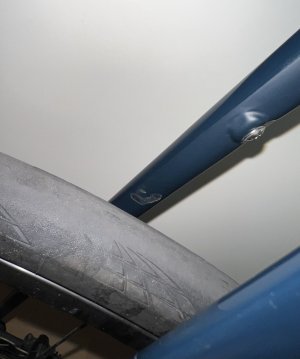

mir sind an meinem TREK Domance SL 5 Schäden am Carbon-Rahmen aufgefallen und ich würde mich freuen, wenn ihr mich mit einer Einschätzung unterstützen könntet.
#1: Schleifspur an der Innenseite der schrägen linken Strebe am Hinterrad
#2: Abplatzer / Ausbruch an der Außenseite der horizontalen linken Strebe am Hinterrad
Wie könnten diese Schäden entstanden sein, was kann (oder sollte) ich unternehmen?

Wie groß ist der Abstand vom Reifen zur Strebe? Ist da eine Kontakt mit dem Reifen denkbar?
Ich sehe da vor allem abgeschliffenen Lack. Eher unbedenklich.
Vielen Dank für die schnelle Rückmeldung.
Der Abstand von der Reifenaußenkante zur Strebeninnenkante ist 2cm; also eigentlich genug Platz.
Vielleicht wurde das Rad mal mit Gravel-Reifen genutzt und die Spur stammt daher (dann wundere ich mich allerdings etwas darüber, dass an der rechten Seite nichts abgeschliffen ist)
Wie das Rad ist eine Gebrauchtkauf und der Schaden ist Dir jetzt erst aufgefallen?
Genau, das Bike hat insgesamt einen extrem guten Eindruck gemacht. Die Schleifstelle habe ich leider nicht bemerkt, da sie bei Tageslicht nicht auffällt und mir auch die Erfahrung bei Gebrauchtkäufen fehlt.
Meiner Meinung nach hätte der Verkäufer, sofern ihm das bekannt war, darauf hinweisen müssen… ich würde das Rad einfach wieder zu ihm schleppen.
