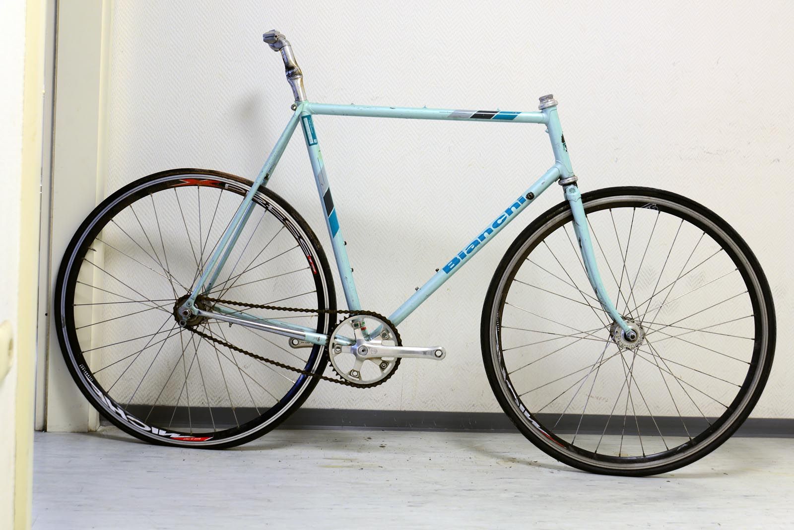

Alle was ich bis jetzt gesehen hatte, war alles immer nur an alten Rahmen.
Mich würde echt interessieren ob das auch jemand an einen Bianchi...
Ja, hier! :cool: Die Sägerei hab ich am Bianchi probiert. Alles andere, Wärme, Brute Force etc. natürlich auch. :D

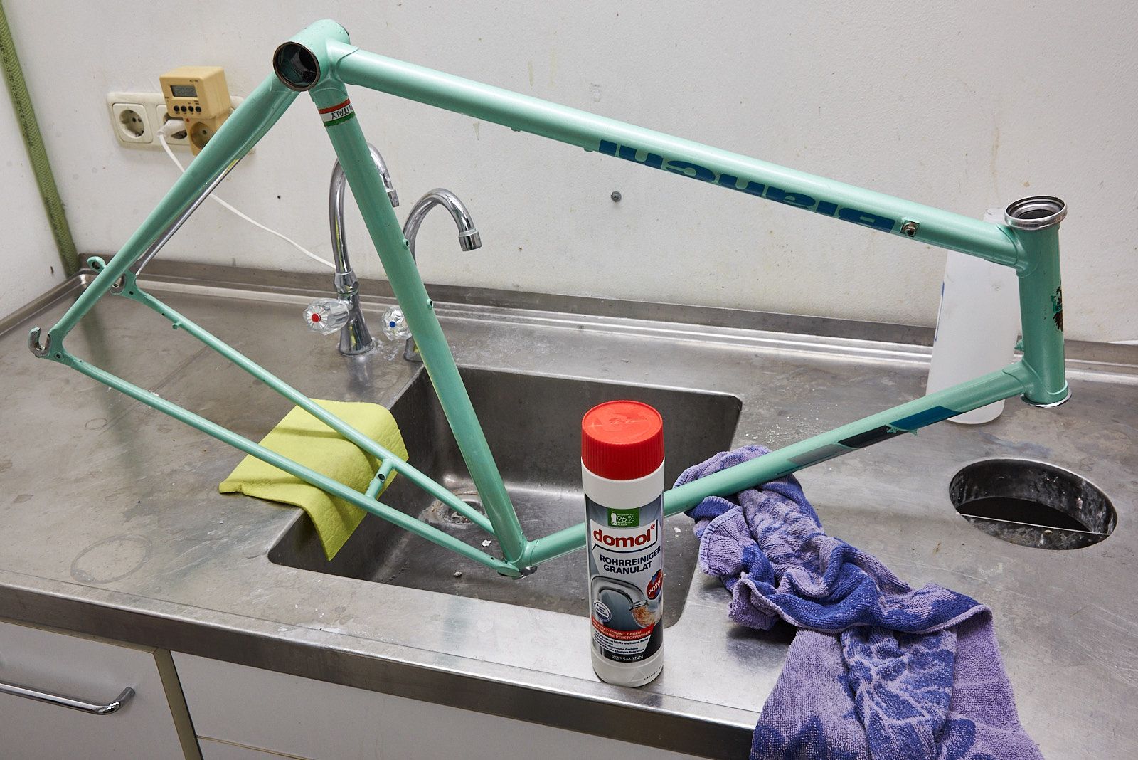

bx-jpg.1341122

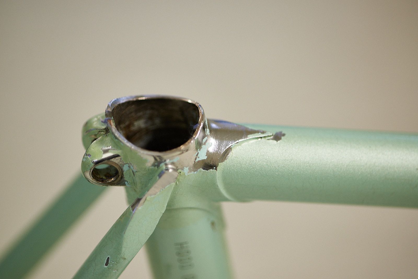

Da die Sattelstütze aber länger war als übliche klassische SaStüs, war es nicht möglich freihand wirklich parallel zum Rohr zu Sägen. Daher doch die dreitägige Rohrreinigeraktion.
dsc_2081-jpg.1366926

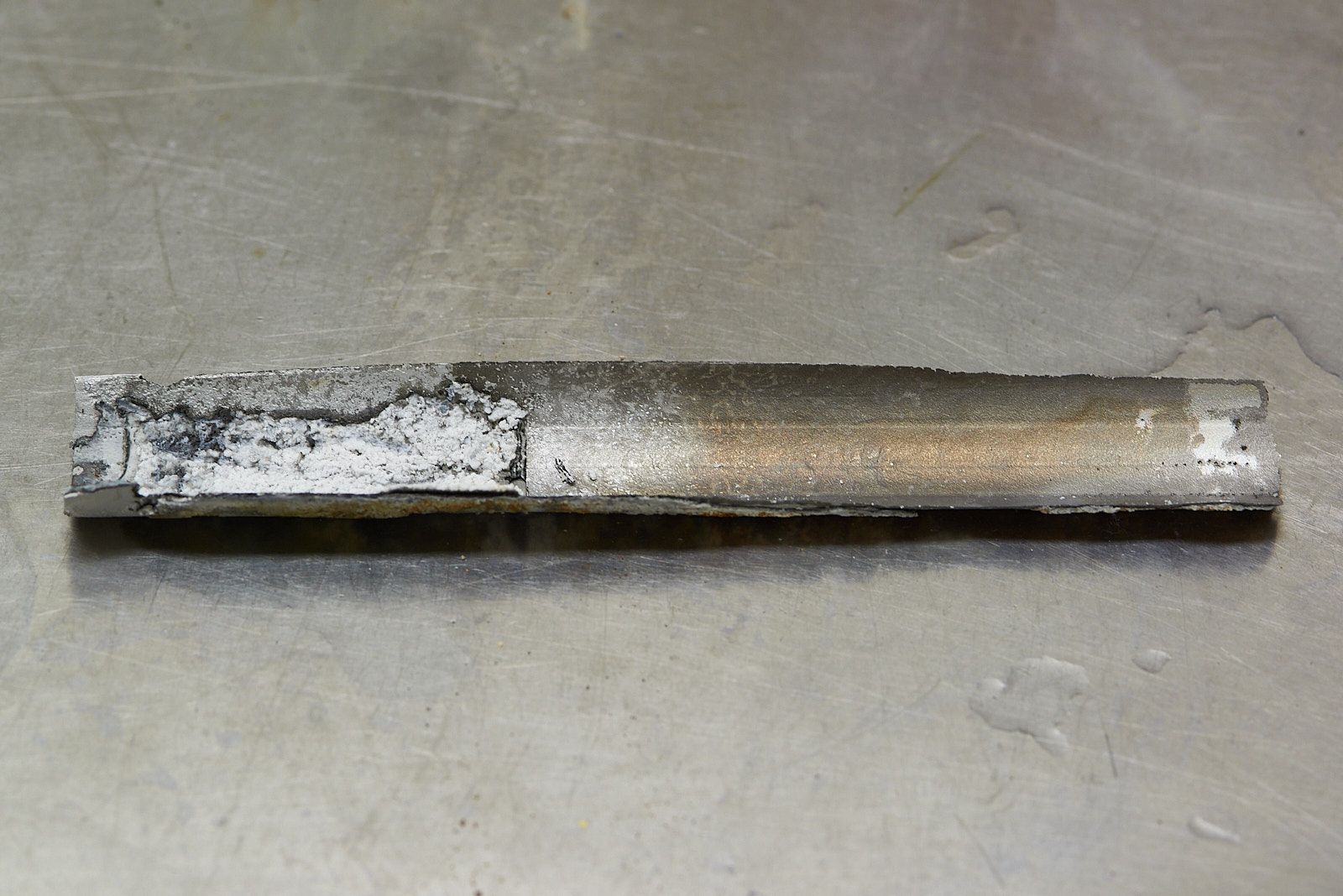

Fragment der Stütze. Durch die vorherige Sägerei konnte ich drei dieser Teile aus dem Rahmen ziehen.
dsc_2049-jpg.1366927
Der Lack hat durch die Einwirkung der Lauge und die Wärme leider gelitten. Also nix für wirklich rares Kulturgut. Der Rahmen ist aber erhalten geblieben. :)
dsc_2099-10-jpg.1366994
