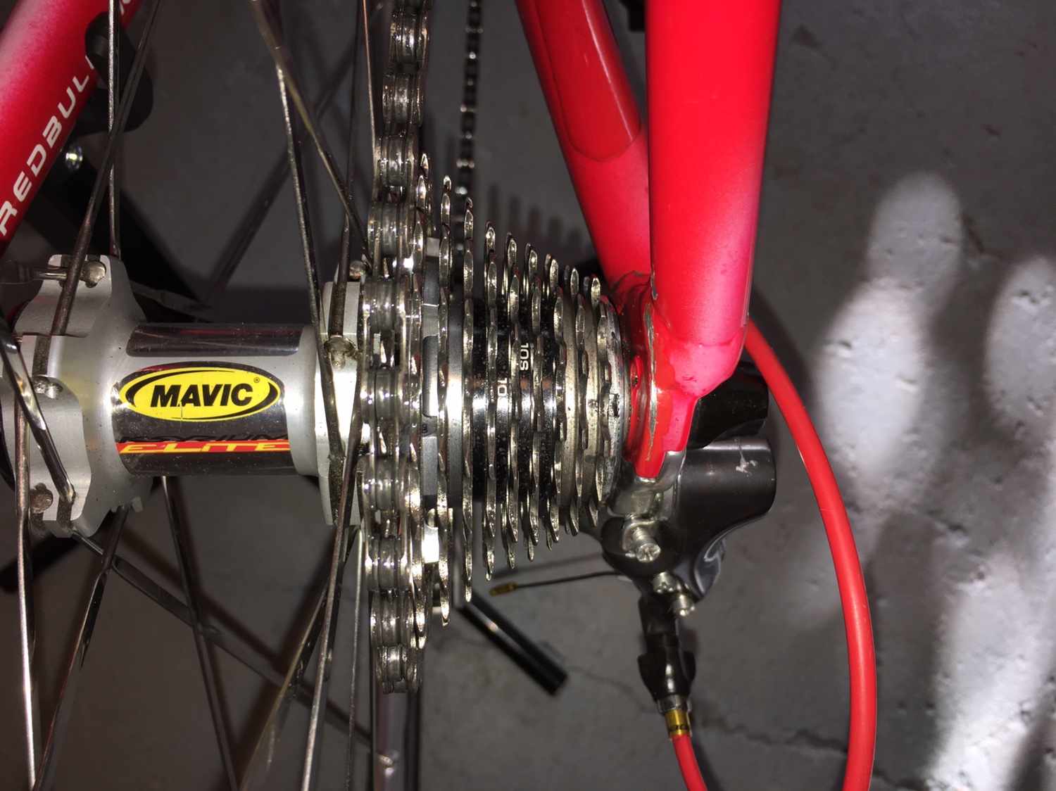

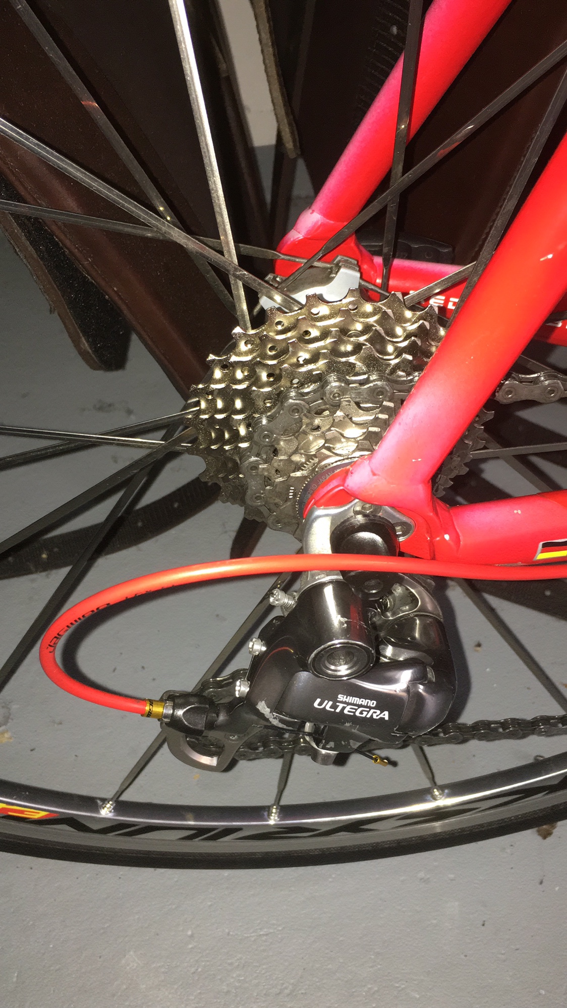

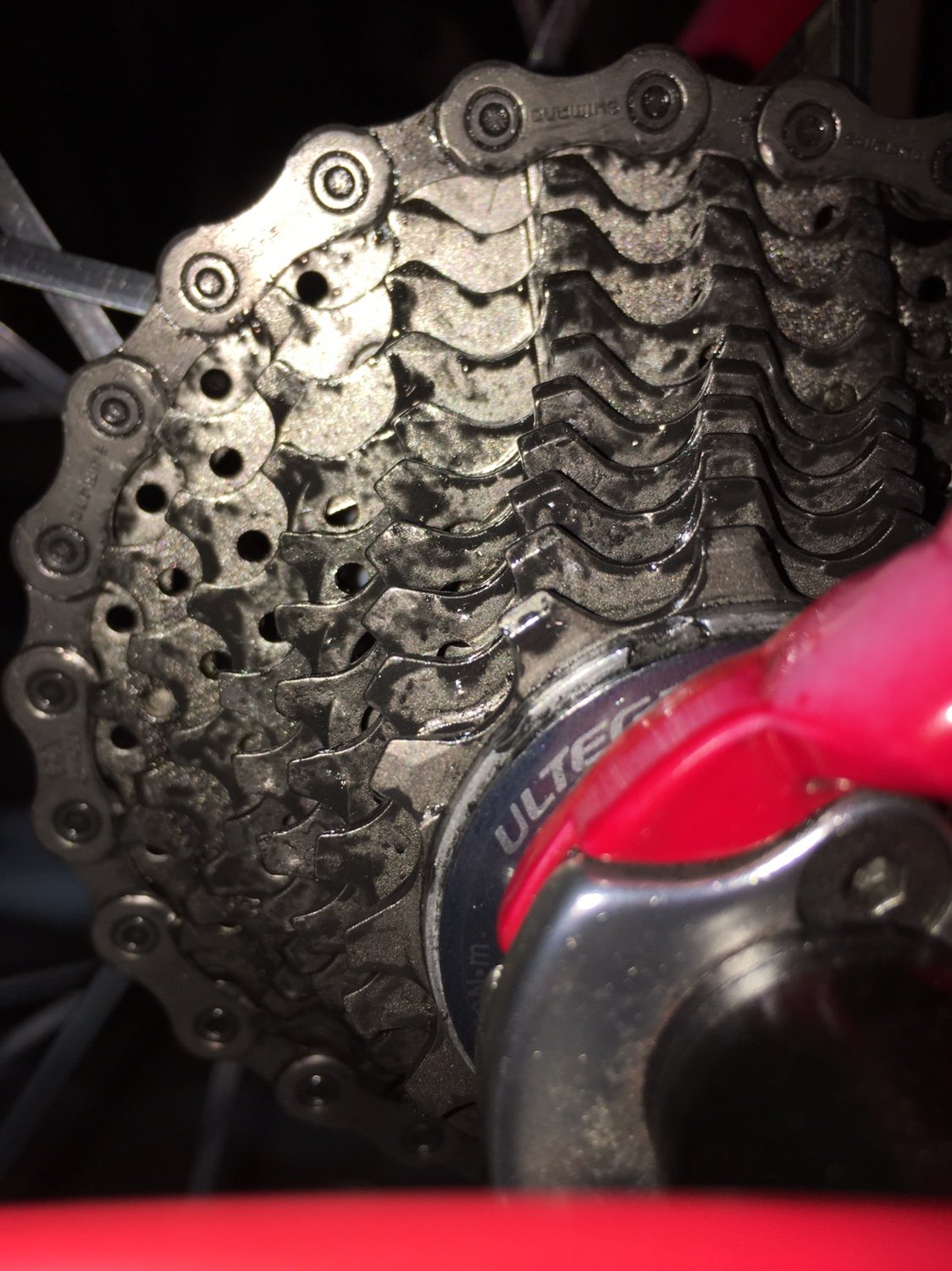

Vielen Dank für deine Antwort. Das Schalwerk lief gut beim Kauf, allerdings waren einige Ritzel abgefahren, daher ließ ich eine neue Kassette einbauen 11-25 welche sofort gut lief ohne am Schaltwerk etwas verändert zu haben. Anschließend habe ich mir vom "kleinen Händler" eine 12-25 Kassette samt HG 95 Kette (seine Wahl die Kette) draufbauen lassen und jetzt ist alles Murks.
Alte Kassette mit abgefahrenen Ritzeln (lief, nur die Kette ist durchgerutscht bei Belastung)
neuer Zahnkranz der auch lief (11-25) hatte ich im Mai draufbauen lassen
aktueller Zahnkranz (12-25) mit aktueller Kette HG-95
Bitte vergrößer mal die Bilder und achte genau auf den Bereich hinter dem Lockring und auf die Kette. Es sieht aus als wäre zwischen dem Lockring und dem 12er Ritzel etwas eingebaut was vorher nicht drin war, ich dachte es wäre der Lockringspacer. Aber wenn der Lockringspacer nur ein dünnes Blech sein soll, dann kann er es nicht sein?!
Und die Kette sieht auch anders aus.

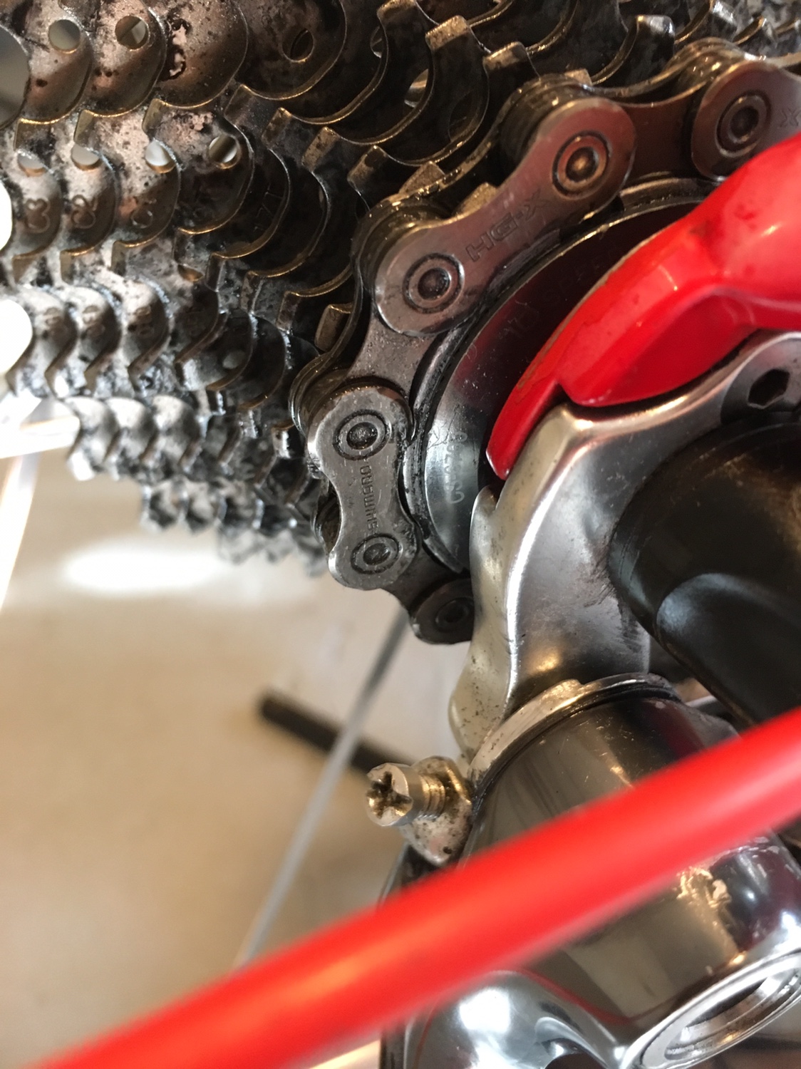

ist das Teil zwischen dem Lockring und dem ersten Ritzel der Lockringspacer? Es ist auf jeden Fall dicker als 1mm.
Ob die Ritzel locker sind, werde ich morgen früh direkt prüfen.

Also der Lockring-Spacer ist eine dünne Metallscheiben mit nem Zehntelmillimeter Dicke. Bessere Alufolie quasi.
Ein Spacer dieser Dicke (=Ritzelspacer) gehört auf GAR KEINEN FALL zwischen das letzte Ritzel und den Lockring. Wenn das tatsächlich eine Fachwerkstatt montiert haben sollte, dann streich diesen Fahrradladen von der Liste. Wer einen Ritzelspacer als Lockringspacer (...) :mad:. Aber die Ritzel haben schon alle den gleichen Abstand, oder? Nicht das die Trollos da noch einen vergessen haben.
Ansonsten ist das meiner Meinung nicht der Abschlussring, der zu den Kassetten dieser Baureihe gehört. Da der Durchmesser aber passt, kann dir das erst mal egal sein.
Wenn die Laufräder aus dem gleichen Jahr wie Kurbel und Schaltwerk sind, dann handelt es sich vermutlich um einen 8/9/10f Freilauf. Dafür benötigst bei deiner Kassette (von innen nach außen): Mavic 1,75 mm + Shimano 1 mm + Kassette + (Lockringspacer) + Lockring.
