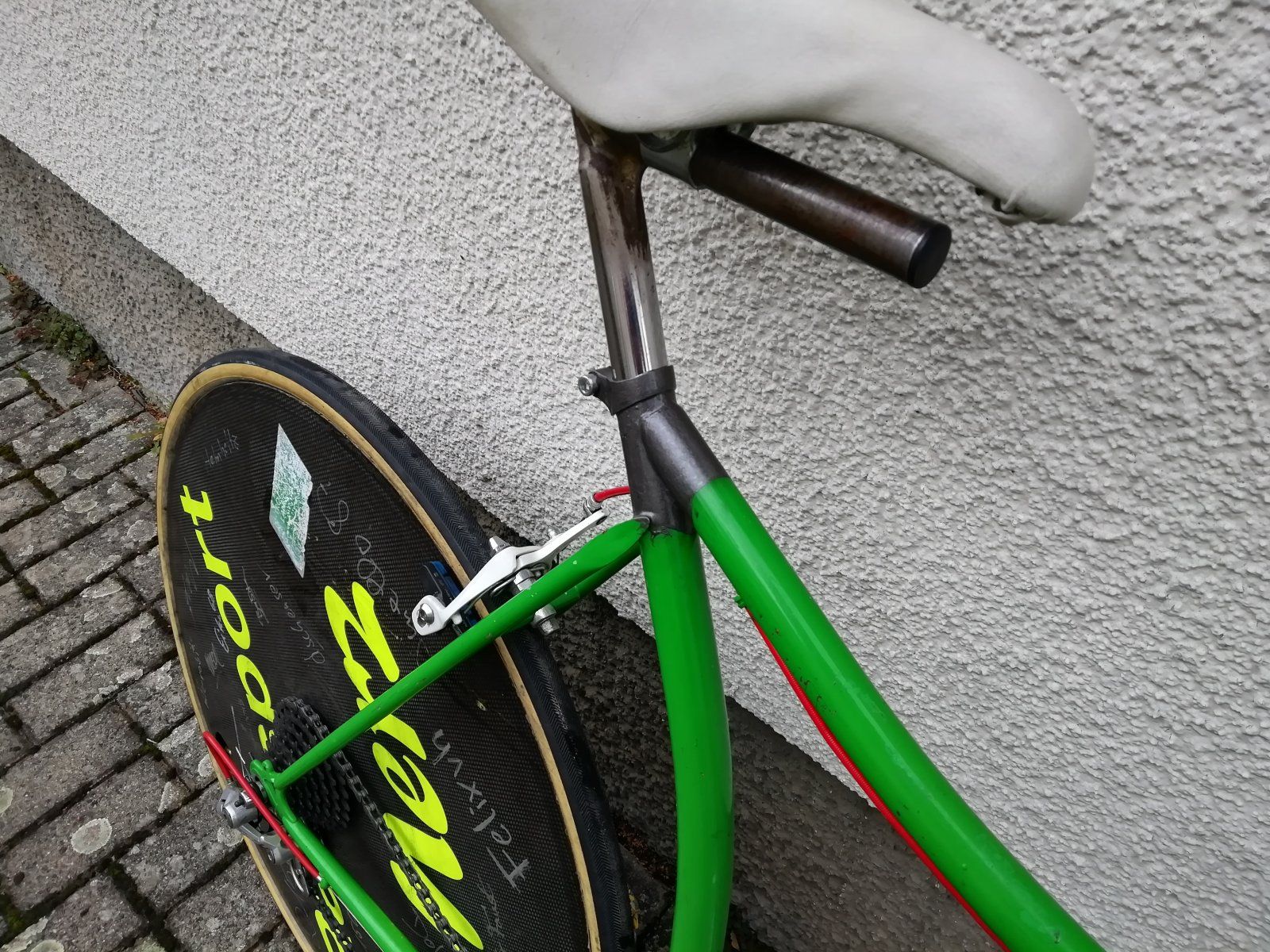

Habe jetzt die gelötete Sattelmuffe mit Fertan behandelt. Nach dem Trocknen kommt noch ordentlich Wachs drauf. Dann rostet hoffentlich nichts.

Meine gelesen zu haben das die Chemie abgewaschen werden muss sollte nach der Anwendung
Fertan is ja nach Werbung ein " Rostumwandler"
Keine Ahnung in was sich Rost umwandeln lässt
Klugscheißmodus an:
Anorganische Chemie in "einfacher Sprache":
"Durch die darin hauptsächlich enthaltene Phosphorsäure bildet sich aus dem Rost eine dunkle, wasserdichte Beschichtung aus Eisen(III)-Phosphat. Oberflächliche, poröse Rostschichten sollten jedoch vor der Behandlung entfernt werden."
Klugscheißmodus off
Naive Frage: Wird gemäß den hiesigen Forenregeln ("Geschmackspolizei") hier (oberflächlicher, begrenzter) Rost eigentlich als "Patina" subsummiert? Im Auto-Oldtimerbereich scheint es ja gerade Mode zu sein, die sichtbaren Karosserieteile so weit wie möglich im rostigen Zustand zu belassen....
Klugscheißmodus nachgelegt:
Fertan bildet innerhalb überschaubarer Einwirkzeiten keine wasserdichte Schicht und schützt auch nicht dauerhaft vor Rost.
Es kann vorhandenen, leichten Rost wegätzen bzw. in Phosphat umwandeln, aber konzentrierte Phosphorsäure kann das besser, schneller und billiger.
Beide erzeugen Phosphatschichten, die bei beiden nicht dick und dicht genug sind, um einen echten Rostschutz zu bewirken. Aber die typische grauviolette Oberfläche sieht natürlich besser aus, als blanker Stahl mit Spuren verbrannten Lacks an Resten eines Flussmittels.

Deshalb ja noch Wachs.. Der müsste natürlich regelmäßig erneuert werden, vot allem nach einer Regenfahrt.

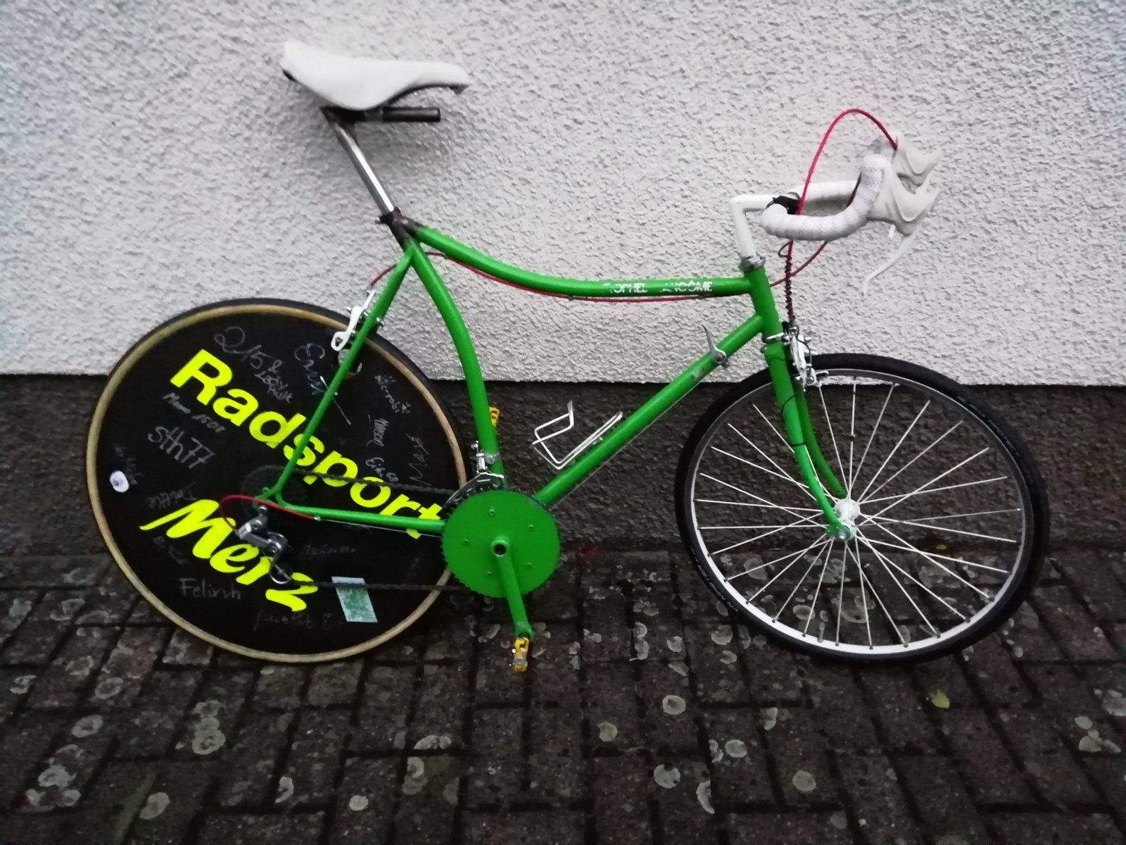

Der Lack war Heute trocken. Zusätzlich habe ich noch die zu lange Sattelstütze um 5 cm gekürzt. Jetzt passt sie für Fahrer/innen von 180 bis über 200 cm. Ich habe sie jetzt etwas runter gestellt. Nicht so gut für meine Knie, aber besser für meinen Rücken. Die kurze Sattelstütze war leider viel zu kurz.
