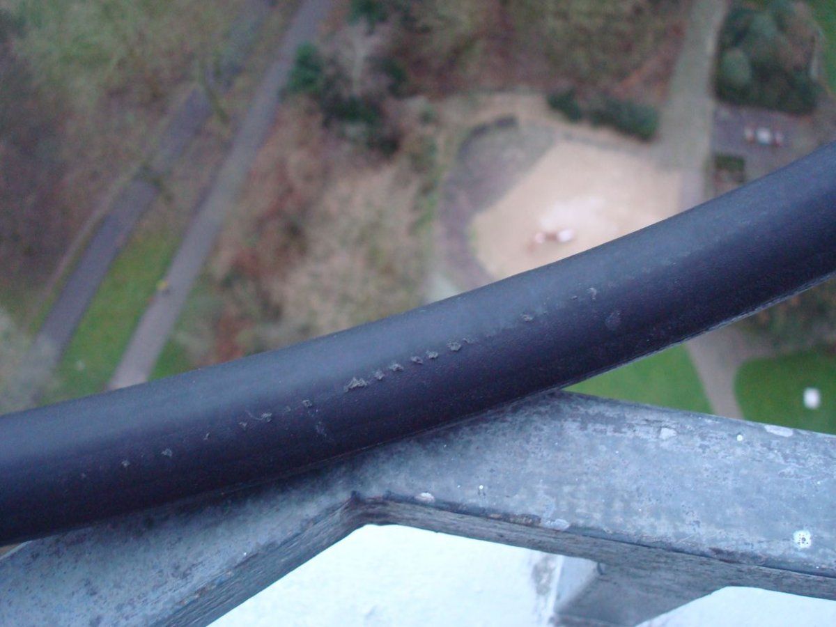

Habe die Mavic mal bestellt.
Werde berichten...
Seit wann machen die denn auch Reifen, bzw. wer macht die für die?
Sind heute gekommen...
...was ist das denn auf der Lauffläche?
Produktionsfehler, Schaden, zurückgehen lassen?
