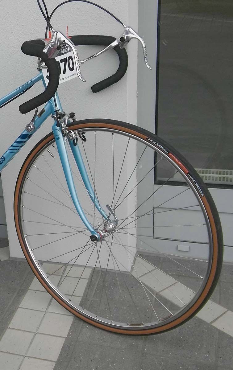

Tufo hat auch gute Reifen mit guten Rolleigenschaften, bin die jahrelang im WK gefahren. Wenn man den Unterschied nicht spürt, reichen halt die billigen, ich finde den Unterschied zwischen billigen und guten Reifen immer wieder frappierend.
Quelle: http://www.radsport-rennrad.de/test-technik/schlauchreifen-auf-dem-pruefstand
Wenn man den Testergebnissen glaubt, nehmen sich die Elite und die S33 nichts im Rollwiderstand. :rolleyes: Die Optik beim S33 pro geht eher Richtung Braun, aber nicht ganz so dunkel wie der Conti GP Classic. Unterscheidet sich aber deutlich von den bekannten Billigheimern Giro, Rally und Lugano.
Hercules-Himmelblau und Tufobraun.
Nachdem sich meine Frau über den 'hoppelnden' Rally beschwert hat, habe ich die Tufos erstmals ausprobiert und seitdem keine Klagen gehört. Rundlauf ist exzellent. Jetzt ein Jahr pannenfrei im Einsatz. Für mich der Sorglosreifen, wenn die Optik zum Rad passt. Das Profil ist laufrichtungsunabhängig, man kann ihn auch mit dem schicken(?) :rolleyes: Logo auf die andere Seite montieren.
