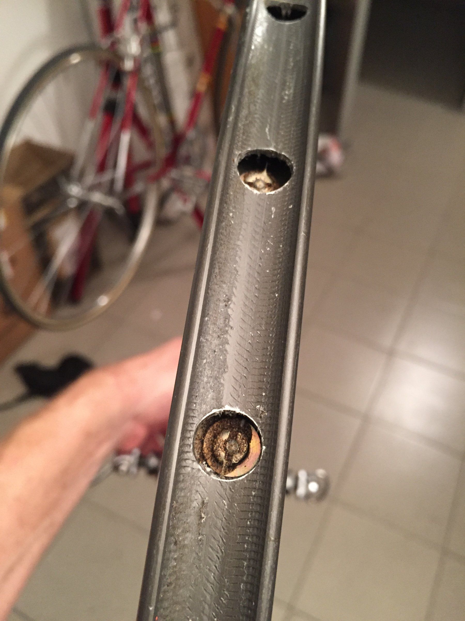

Ich habe hier einen LRS der neue Schlauchreifen bekommen soll. Die alten waren mit Kitt geklebt, bei den neuen soll Tufoband zum Einsatz kommen. Ist das Felgenbett dafür sauber genug oder muss ich das hochglanzpolieren?;)
Das Klebeband hat den Vorteil, dass es sehr schnell verarbeitet wird und man dadurch den "Schrecken" vor dem Kleben und allgemein dem Thema Schlauchreifen verliert.

Ich habe das Tufoband jetzt zwei mal verarbeitet und meine Faulheit ist total hingerissen. Lässt sich idiotensicher und schnell verarbeiten, funktioniert genau so, wie in der Anleitung steht und klebt bis jetzt super.

Fährst Du kilometerlang Pässe in den Alpen damit runter? Nein? Dann ist das Tufoband völlig ok.
Hilft das weiter? :)
Der Profi (Willi Singer):
So sehe ich das auch. Ich hatte bislang zwei Reifenwechsel von mit Tufoband verklebten Reifen. Einmal bei Minusgranden am 31. Dezember gegen 7 Uhr abends :mad: und einmal bei sommerlichen Temperaturen. Die Reifen waren beide male nicht so ganz einfach von der Felge zu lösen, was mir die mehr als ausreichende Klebekraft des Tufobandes bestätigt. Wandernde Reifen nach längeren Abfahrten ( schiefes Ventil), hatte ich bislang auch noch(?) nicht. :daumen:
So sehe ich das auch. Ich hatte bislang zwei Reifenwechsel von mit Tufoband verklebten Reifen. Einmal bei Minusgranden am 31. Dezember gegen 7 Uhr abends :mad: und einmal bei sommerlichen Temperaturen. Die Reifen waren beide male nicht so ganz einfach von der Felge zu lösen, was mir die mehr als ausreichende Klebekraft des Tufobandes bestätigt. Wandernde Reifen nach längeren Abfahreten ( schiefes Ventil), hatte ich bislang auch noch(?) nicht. :daumen:
ich finde die gute Klebekraft fast als Nachteil..... da brichst dir ja fast die Finger.
