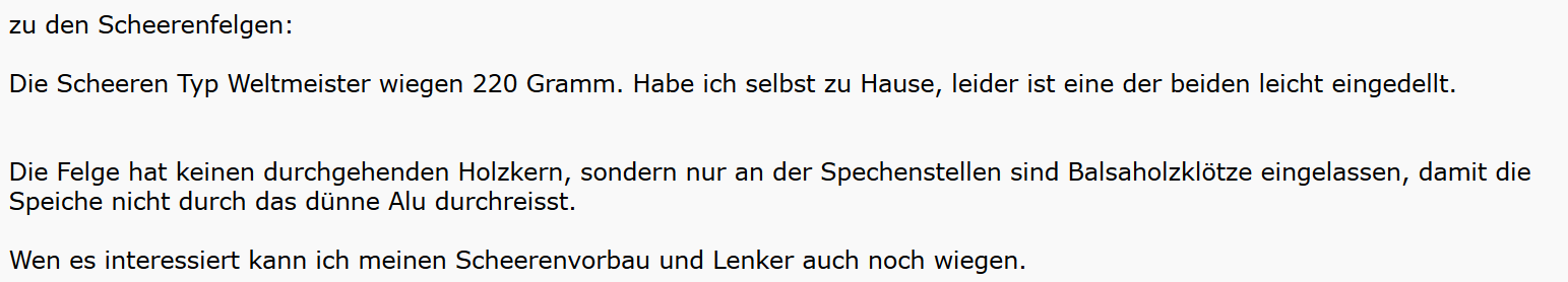

ich frag mal hier, den ultimativen schlauchreifenfelgenthread hab ich nicht gefunden:
weinmann weltmeister, mit und ohne holzkern.
gewicht ohne holzkern:
vor- und nachteile beider bauformen, und am liebsten noch das mitholzgewicht - wer kann helfen?
Die Wandstärke bei den Weinmann "jeff Scheerens" Holzkernfelgen scheint zumindest hier auf dem Bild kleiner zu sein. Irgendwo hatte ich auch mal eine Gewichtsangabe von nur 220g gelesen, finde ich leider jetzt nicht.

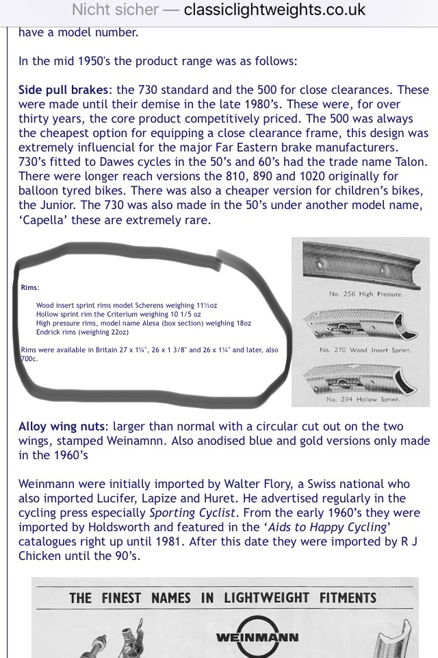

http://www.classiclightweights.co.uk/components/weinmann-components.html
Hier schreibt einer von Holzeinlagen nur an den Ösen.
