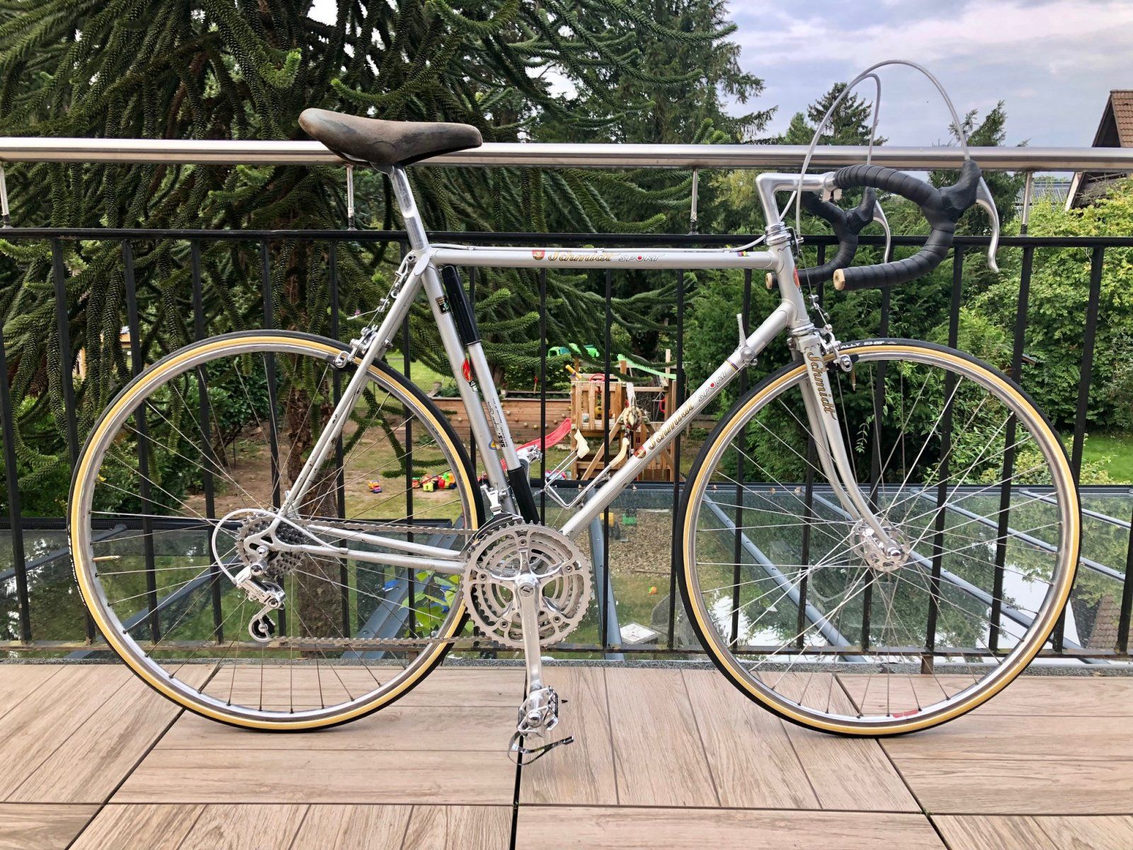

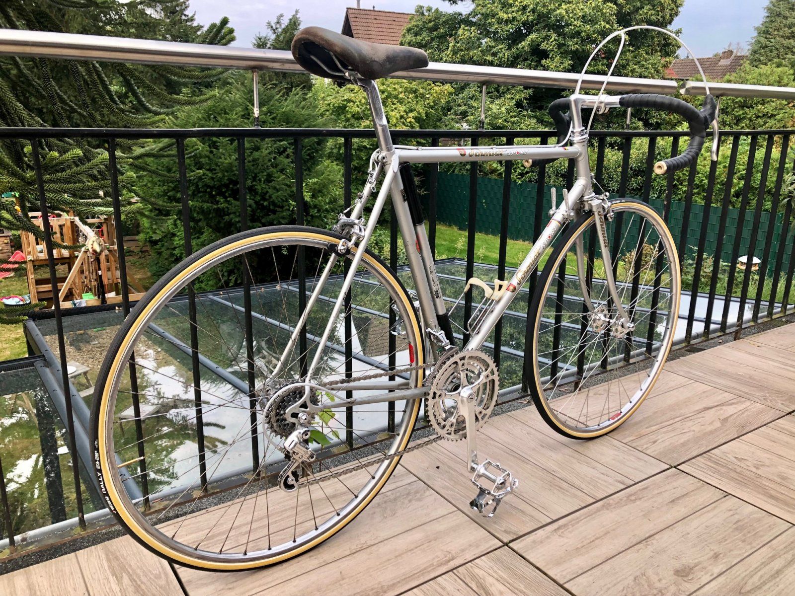

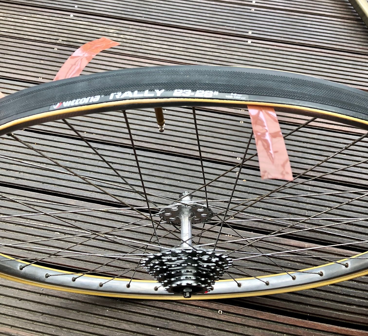

Guten Morgen, danke für die Hinweise. Ich habe mich jetzt einfach für den Vittoria Rally RVC 23mm entschieden. Ich wollte dann doch eine helle Flanke und erstmal einen günstigen Reifen. Für den ersten Versuch mit Schlauchreifen bin ich damit zufrieden. Montage mit Tufo Extreme ging gut.
Anhang anzeigen 993805Anhang anzeigen 993806
Schönes Rad! Die Rally SR sehen zwar gut aus, rollen aber wie ein Sack Nüsse, damit entgeht Dir das seidige Fahrgefühl "richtiger" Schlauchreifen. Nach dem ersten Platten würde ich mal die Vittoria Corsa cx montieren, die sind nicht billig, verbessern aber wirklich spürbar die Fahreigenschaften.
Wenn Du nochmal nach den gleichen Kriterien einkaufst: Nimm den Rally in 25, der rollt deutlich weniger holzig.

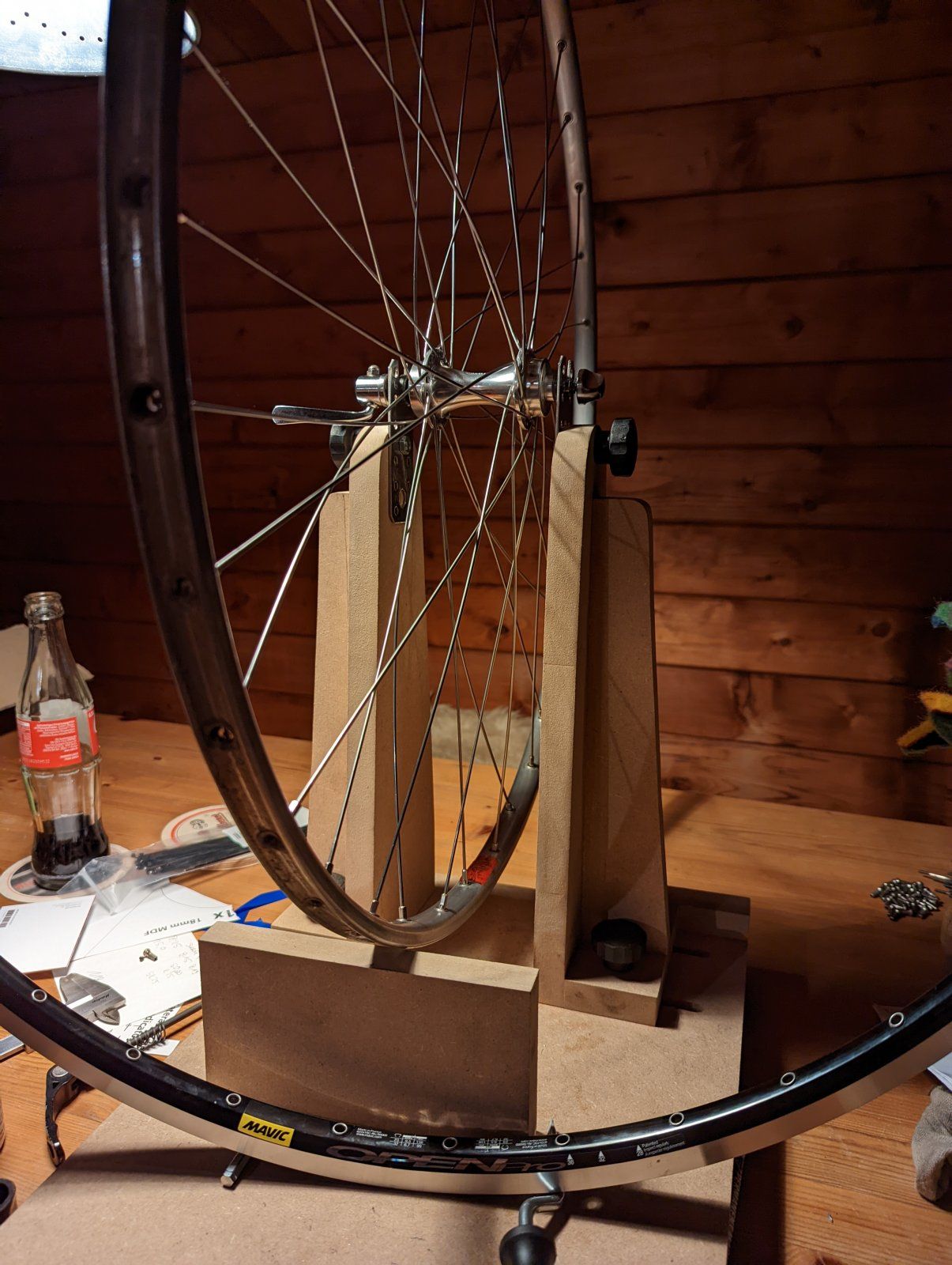

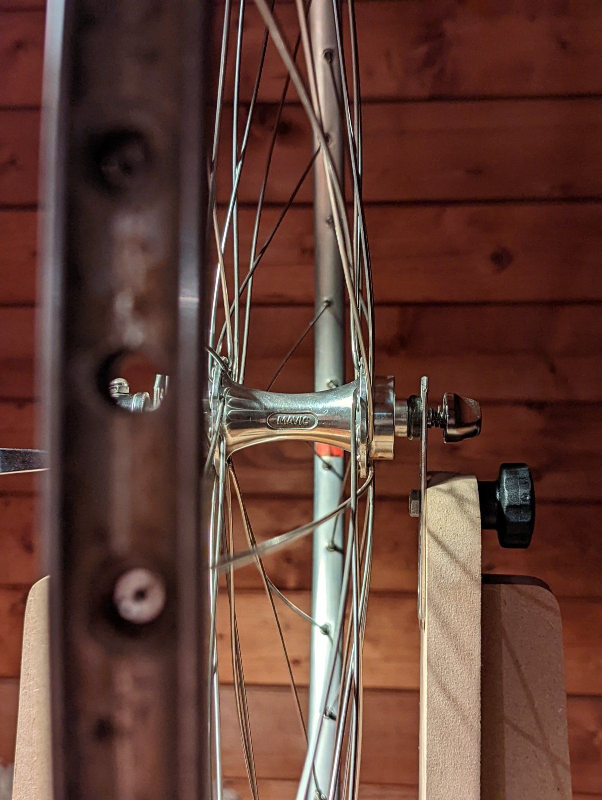

Mein selbst eingespeichter LRS wird fertig.
Mit Schlauchreifen bin ich nicht groß geworden, sprich...
null Ahnung.
Mavic 500 mit silbernen SR Felgen. Da kommt kein schwarzer Schlauchreifen in Frage.
Schwarz/Natur muss sein.
Die Mavic SR-Felgen sind gebraucht und sind von @Horst68 und laufen gerade.
Danke nochmal an dieser Stelle.
Die Kittreste splittern, wenn man mit dem Fingernagel darüber geht. Das muss mit 60er Schmirgel vermutlich runter.
Ich dachte an Kitt, weil klassisch. :)
Oder sollte man als Anfänger mit Klebeband beginnen?
Was taugt bei Reifen mit Naturflanke (um 40 EUR/Stück) und ist gerade zu bekommen und nicht im Lieferrückstand?
Die Open Pro im Vordergrund bitte ignorieren. Hat nichts mit dem Thema zu tun. ;)
