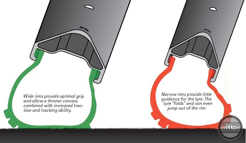

Genau, die Birnenform und niedriger zusammen führen dazu das die Reifen schwammig werden. Hab diesen Winter die normal Erfahrung machen dürfen als ich am CX von 18C auf 21C umsteigen konnte., Der gleiche Reifen ist auf der 21C bei weniger Druck deutlich stabiler. Bin von etwas über 2 bar auf etwas unter 2 bar runtergegangen und es kommt mri trotzdem stabiler vor. Man brauch einfach mehr Druck um die "Birne" zu stabilisieren.
Aber auch wenn man mit viel Druck fährt, ist m.E. die Form von Vorteil. Ich meine das die mehr Grip in der Kurve haben, Aber das kann auch Einbildung sein, Beim CX bin ich mir aber absolut sicher.
Hier ist das mal illustriert.
Die beiden Vergleichsbilder beziehen sich doch aber sicher auf den gleichen Reifendruck, oder? Mit höherem Druck dürfte der Querschnitt des schmalen Reifens doch sicher dem des breiteren entsprechen. Allerdings ist es schon so, dass mit niedrigerem Druck der Grip besser ist. Als ich während der Schulzeit abonnierte Zeitungen ausgetragen hatte, war es mal extrem glatt. Mit reduzierten Luftdruck (dank der Zeitungen auf dem Gepäckträger) nahe am Durchschlagen (was aber angesichts der seinerzeit montierten Panzerschläuchen kein Problem war), aber gerutscht bin ich nicht.
