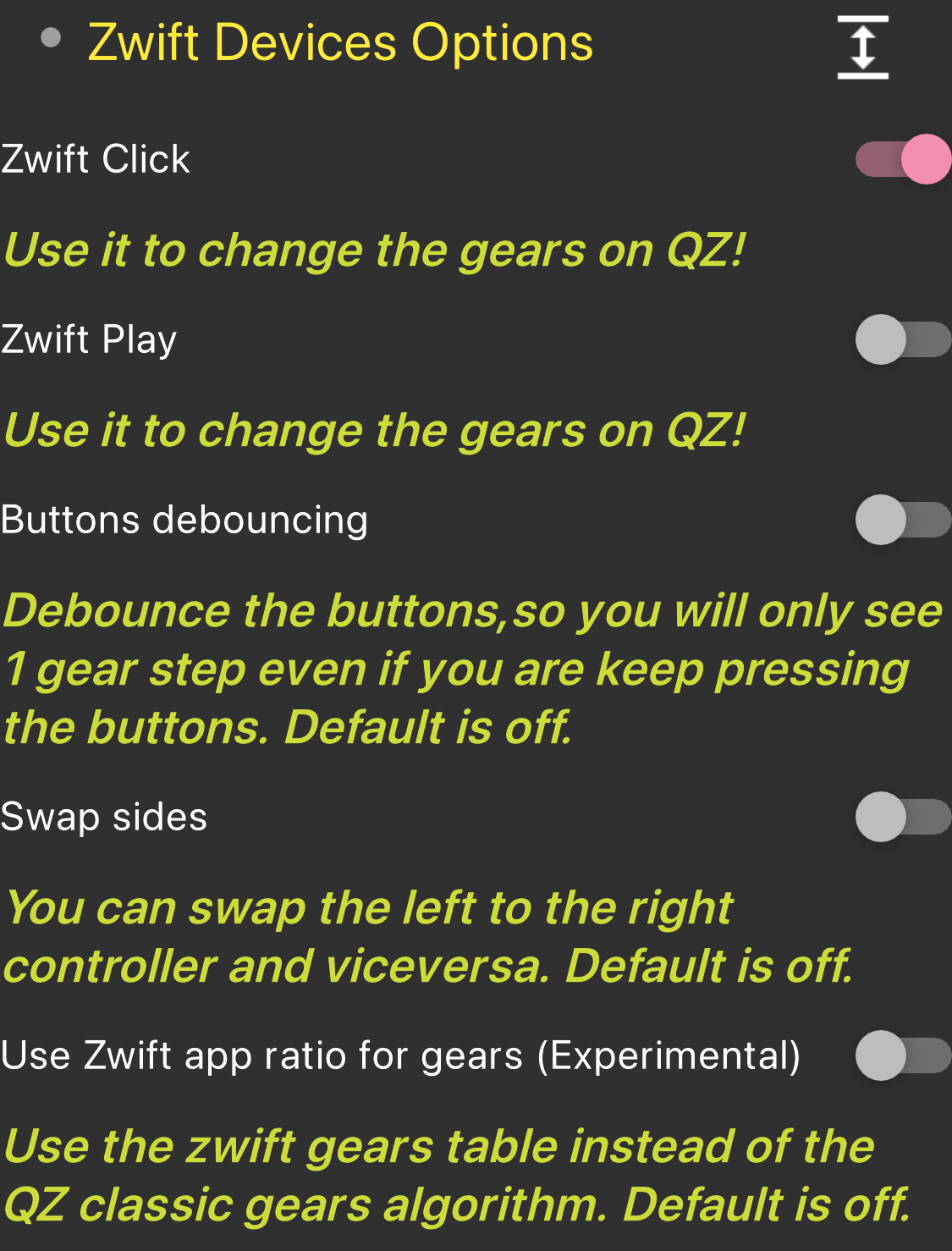

Das debouncing habe ich aktiviert.
Wenn deaktiviert wird solange geschaltet wie der Finger auf dem Schalter ist.
Das finde ich deaktiviert besser. Ich hatte es zu Beginn auch aktiviert, kam aber mit dem Schalten einzelner Gänge nicht immer zurecht, dauerte für mich zu lange.

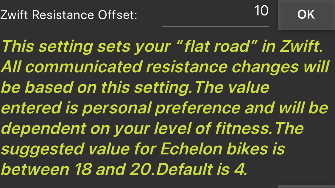

Ich habe Zwift Resistance Offset auf 10 gesetzt, nachdem ich die Watts des Kickr Core mit meinen Powermetern verglichen habe.
