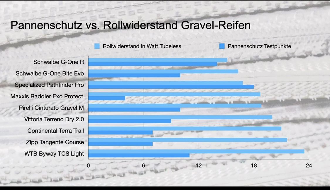

Kommt halt drauf an was man unter "rollt gut" versteht (Spezi PF). Auf Straße nicht so lahm wie z.B. der Conti TT, dafür im Gelände ein bisschen mehr Reserven als ein reiner slick.
Auf Straße rollt natürlich so ein Conti 5000 wesentlich besser, im Schotter mochte ich den G-One Bite oder den Conti TT lieber. Es ist halt ein Kompromiss.
Ostersamstag 🐇🐣hab ich den Spezi in 32mm auf jeden Fall schön zum driften bekommen. War wohl noch ein bisschen Schmodder dran (Wiesen waren noch arg batzig) und rein in die Stadt schön auf diesen dämlichen Backsteinen bei einer abrupten Bremsung ist mir das Hinterrad ausgebrochen, konnte es aber noch abfangen. Huiiii.
Im Test hatte der Pathfinder doch ganz okay abgeschnitten…
Na klar, ist ja auch ein top Reifen, der für einen Allrounder echt gut rollt. Gibt auch schöne Zwischengrößen mit 38mm, die auf Crossern oft noch gut passen. Super Nassgrip und Pannenschutz gibt’s aber nur in Kombination mit höherem Rollwiderstand.
