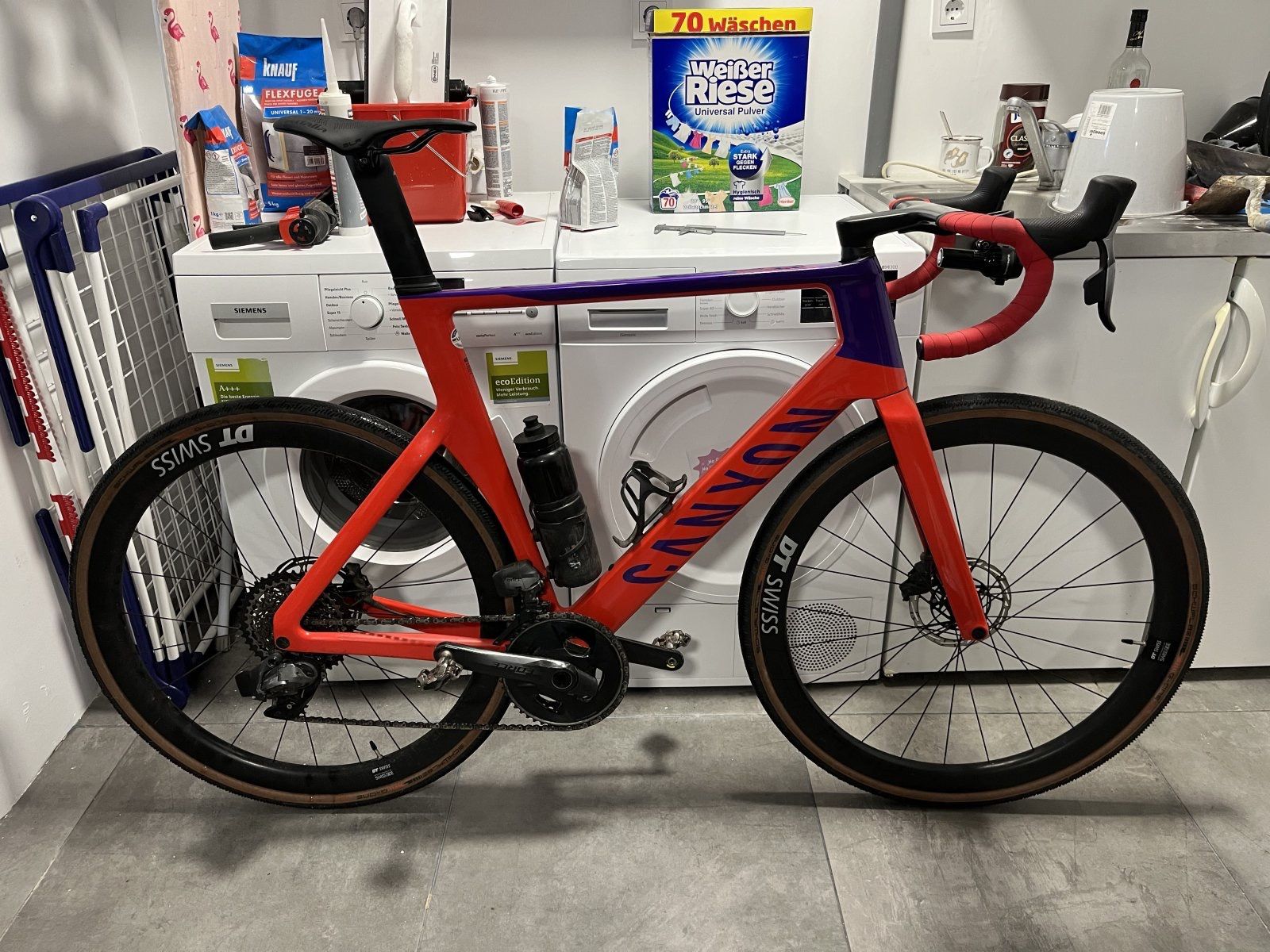

Superschnelles Gravel....gerade in einem anderen Fred entdeckt... 35er G-One mit real 38 mm auf breiten Felgen
Hab selbst grade einen Aeroad CF Sl -Rahmen in der Mache (mit kleinem Schaden für quasi nix bekommen...) -da geht was !!
