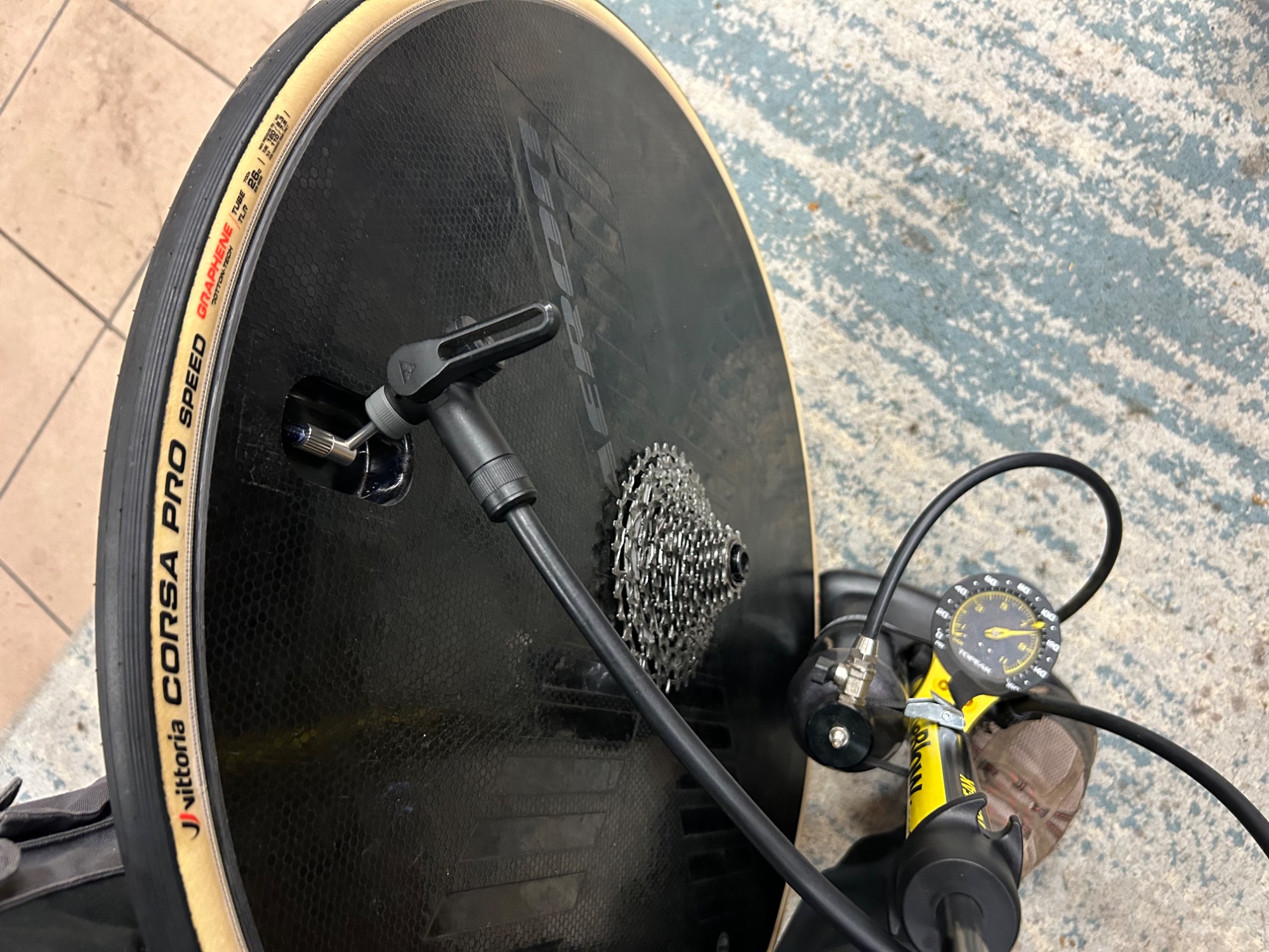

Mit den Pannen hab ich auch Angst und den Corsa Pro Speed für die Saison 2024 300km genutzt. 6Monate mit Milch gefahren und weil ich am Gravel aktuell sehr gute Erfahrung mit den Air Liner gemacht habe werde ich wohl für die Saison 2025 damit fahren.
