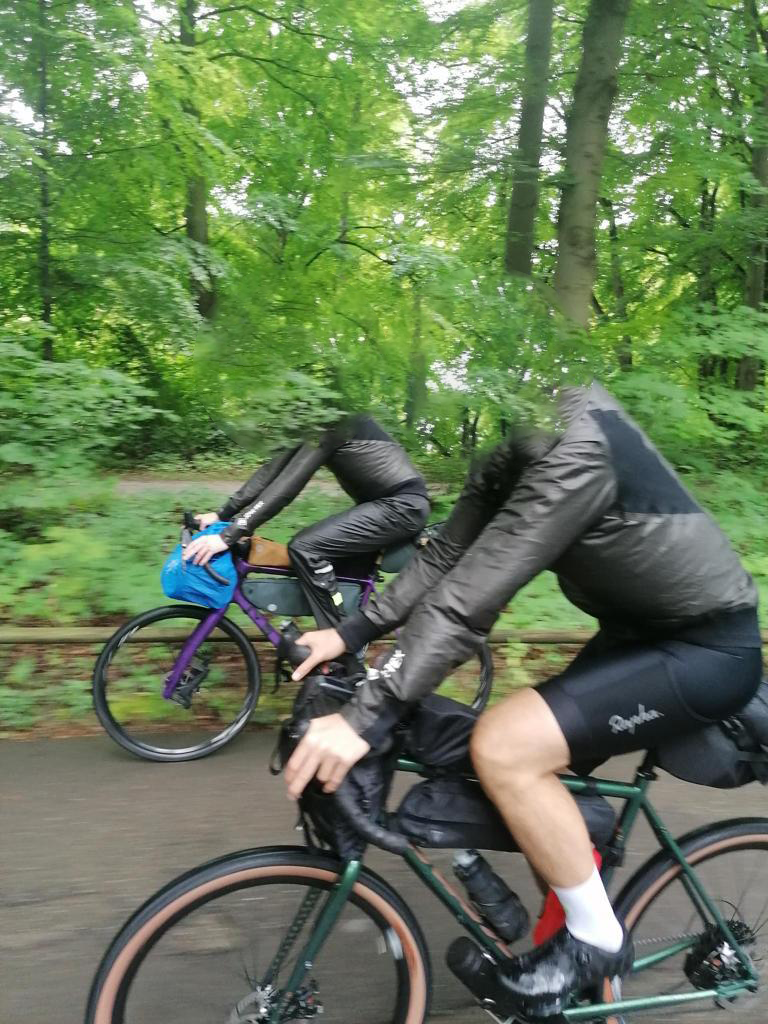

Ich bin in den 30iger, 184cm Groß, Innenbeinlänge von 89cm, Armlänge (etwa, da gerade nur die Möglichkeit das selbst zu messen) 59cm. Ich habe mir vor 3 Jahren mein erstes "richtiges" Rad gekauft. Ein Stahl Gravelbike von Kona in Rahmengröße 56. Ich denke das passt mir ganz okay. Hier ein Foto von mir auf dem Rad (der Vordere) (ein Besseres habe ich leider nicht zur Hand, bin Fotoscheu :x)

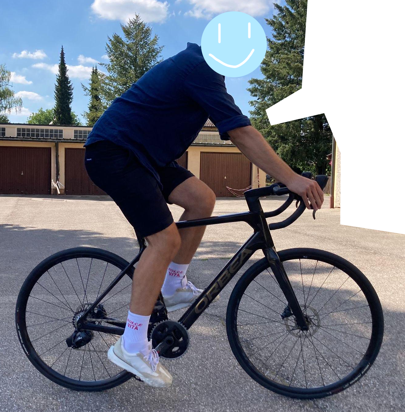

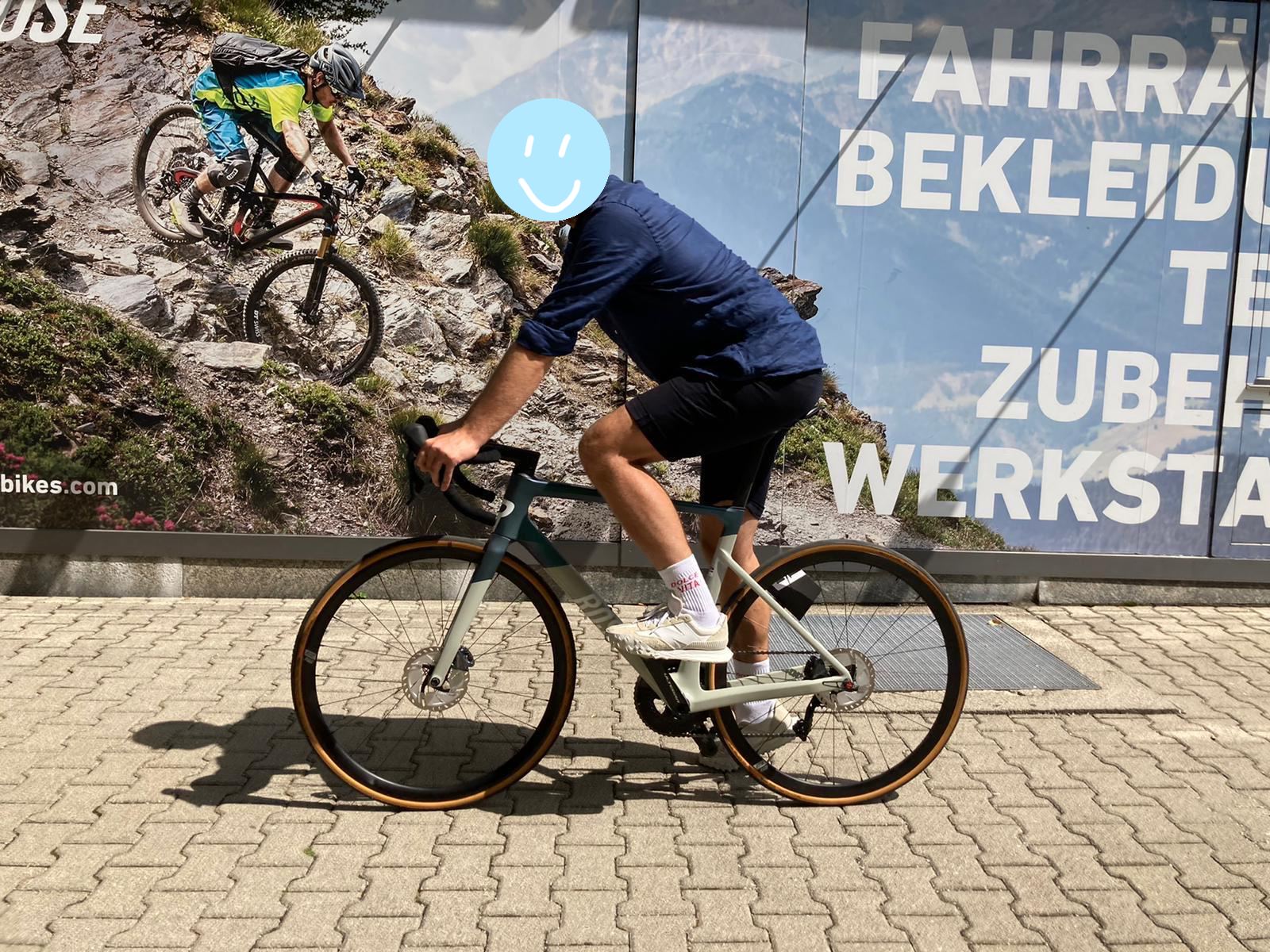

Anbei noch Bilder von mir auf den getesteten Rädern, alle Bilder natürlich nicht super geil (und ja, ich weiß, mit normaler Jeans Räder probieren ist geht so geil, war spontan auf dem Rückweg aus dem Urlaub).
Rose 57cm, war "okay", hat sich aber doch etwas sehr fragil angefühlt
Rose 59cm, war gut, besser als das 57
Orbea 55cm, war gut
Gibt es von euch Empfehlungen ob der Scott Rahmen mit L/56cm zu klein oder genau passend sein könnte?
