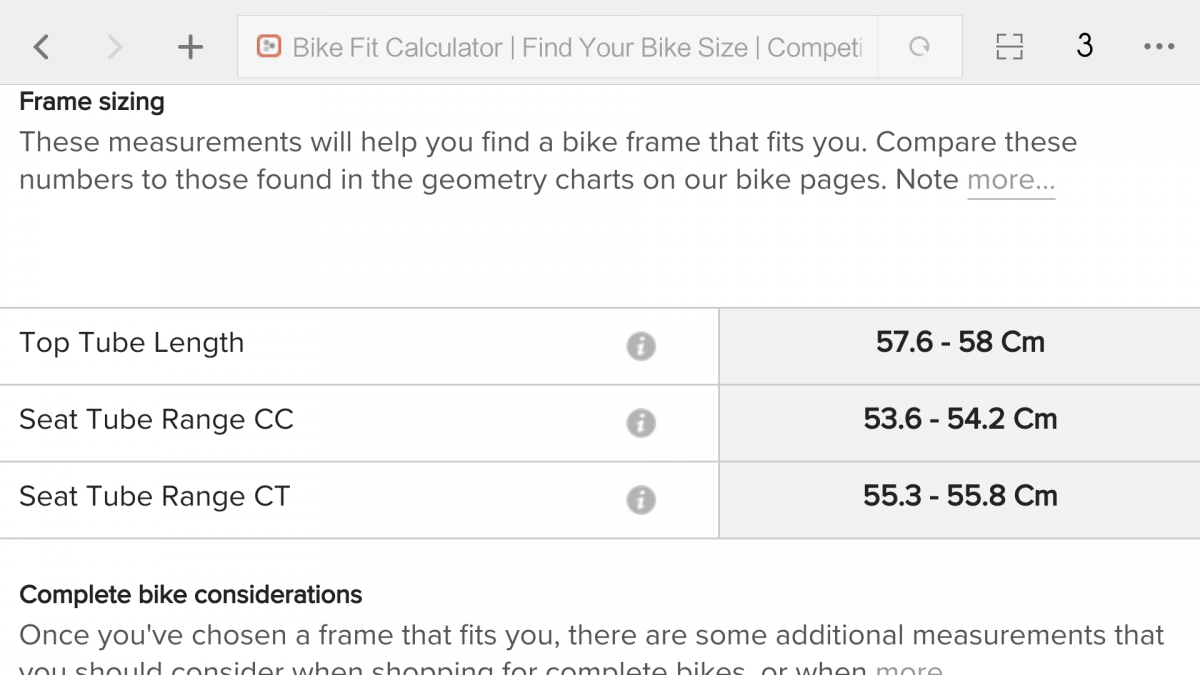

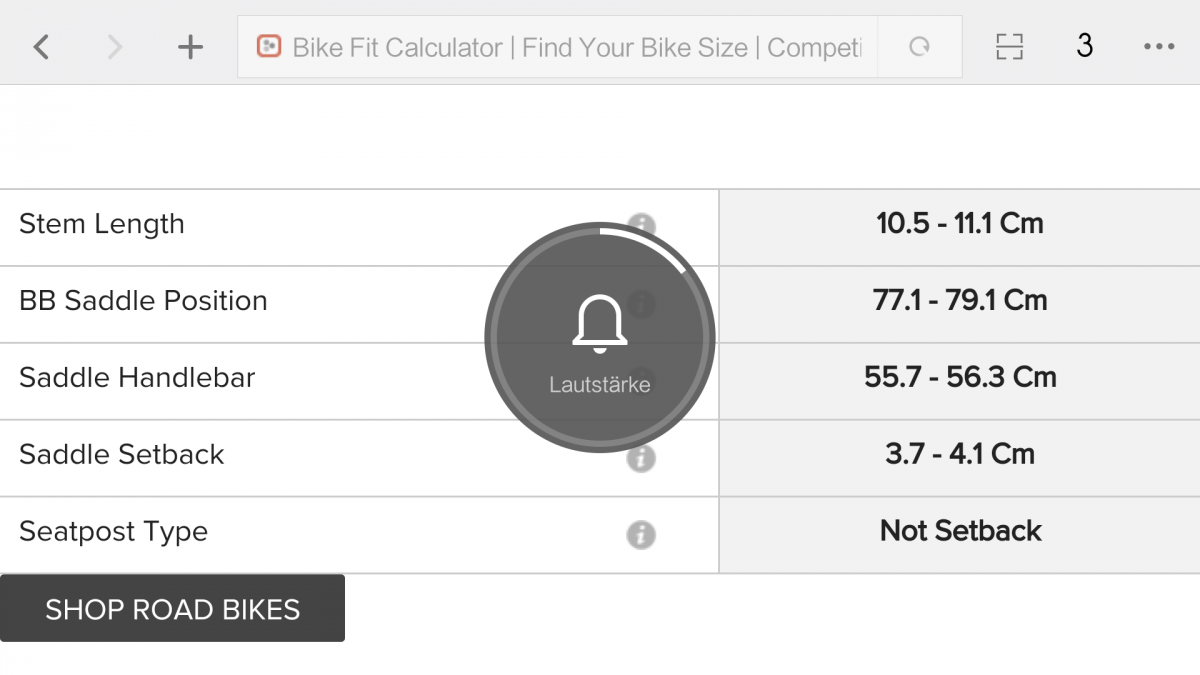

Hi, hier mal meine Daten als Bild im Anhang.
Hab es mit den Geometrieangaben der jeweiligen Räder abgeglichen und bin ehrlich gesagt nicht wesentlich schlauer geworden.
Vllt könnt ihr mir helfen.

Ganz abgesehen davon, dass das Bulls von der Größe wohl nicht in Frage kommen kann:
Den Unterschied zum Billigrahmen erkennt man, wenn man den Speedster mal unter die Lupe nimmt. Das überdurchschnittlich aufwendige Hydroforming von Oberrohr, Unterrohr, Ketten- und Sattelstreben, die Schweißnähte, die Lackierung, und nicht zuletzt konsequent sinnvoll gearbeiteten Details und die durchdachte Geometrie.
Ob das Bulls von der Papierform so viel besser da steht, bleibt auch offen. Klar, Ultegra liest sich gut, nur haben wir es hier auch mit einem ziemlich wilden Komponentenmix zu tun: Bremsen 105, Gossamer-Kurbeln, und die Vorbau-Stützen-Kombi von Kalloy ist für RR-Freunde eher aus dem "unteren" Regal. Der Bulls-Sattel ist Murks, kann ich aus Erfahrung sqgen. Ich habe ein Bulls-Alu-MTB, ist nicht schlecht, ich nutze es recht häufig für CC-Touren, aber die Schweißnähte kommen nicht annähernd an das Erscheinungsbild eines Scott oder Specialized heran. Und Mavic-Aksium ist nun auch nichts Besonderes, vielleicht minimal leichter als die Syncros am Scott - wie gesagt, ein späteres Update ist bei den Teilen das geringste Problem.
@cyclingmats , die Argumente hören sich nachvollziehbar an. Danke dir.
In 54 ist keines der beiden mehr da. Das Scott in L - 56 ist vorhanden. Die Entscheidung wird jetzt zugunsten des Scott ausfallen ;)
