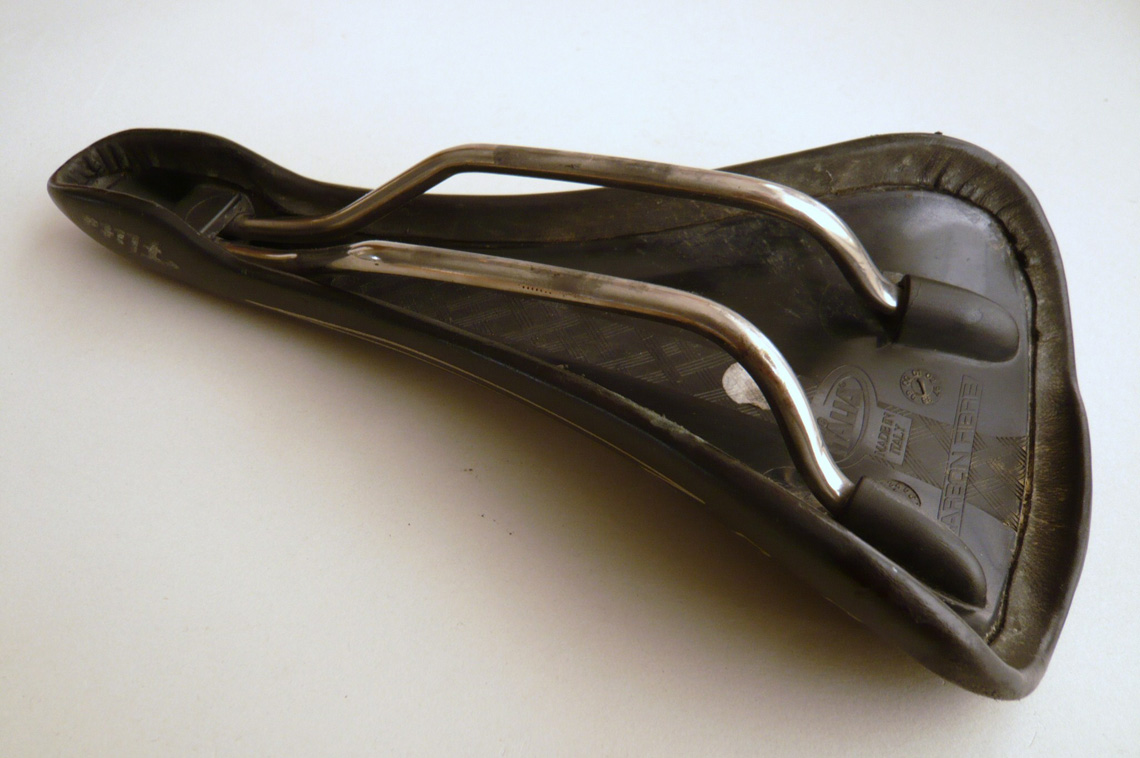

Vermutlich weil bei einigen Sattelstützen die Klemmung am unteren Rand des Sattels das Leder aufrieb.
Das hab ich bei keinen der älteren bis jetzt erlebt …
Kenne ich schon, aber hauptsächlich bei Verwendung der damalig üblichen Leichtbausattelstützen (Rohr mit Wippe ohne Setback). Da haben halt einigen zum Ausgleich den Sattel bis Anschlag nach hinten geschoben und dann standen die Querollen innen an der Satteldecke an.
Du meinst z.B. tune "Starkes Stück" und ähnliche Konstruktionen?
Bei meinen gebrauchten Ur-Flites kam es immer im vorderen Bereich zum Kontakt Sattelgestell-Leder, wenn die Sattelschale bereits bananenförming durchgebogen war. Im Neuzustand trat das nicht auf. Die Sattelschale senkte sich eben leicht ab.
Das war bei den diveren Modellen Tri-Gel etc. jedoch nie der Fall, nur beim Ur-Flite mit der roten Beschriftung.
Vetta oder Ritchey zum Beispiel, falls davon welche überlebt haben. Ich verstehe nicht so ganz die Schärfe in den Kommentaren. Hier geht’s doch um Liebhaberei.
Vetta habe vor ein paar Jahren schon nicht mehr gefunden. Bin einige Jahre Vetta SL und XP gefahren, aber die waren dann nicht mehr zu bekommen.
Das was ihr beschreibt ist wohl auch vom Fahrergewicht beim starken Stück ist meines Erachtens ein kleiner Konstruktionsfehler enthalten den andere nicht machen, der Übergang von einer flexiblen Schale auf ein sehr steifes Gestell deswegen geht er am Übergang dort hinten auch öfter defekt hatte schon 4 davon in den Händen einen auch selbst gerichtet aber dann doch entsorgt, wieder an der Stelle gerissen und durch die Reparatur den Effekt noch verstärkt. Als Referenz sind hier wohl Becker Carbon oder der Phoenix von ax Lightnes der ist mein Favorit bisher Leichtgewicht und trotzdem komfortabel weil flexibel und eben kein steifigkeitssprung im Übergang Sattel zu Gestell
