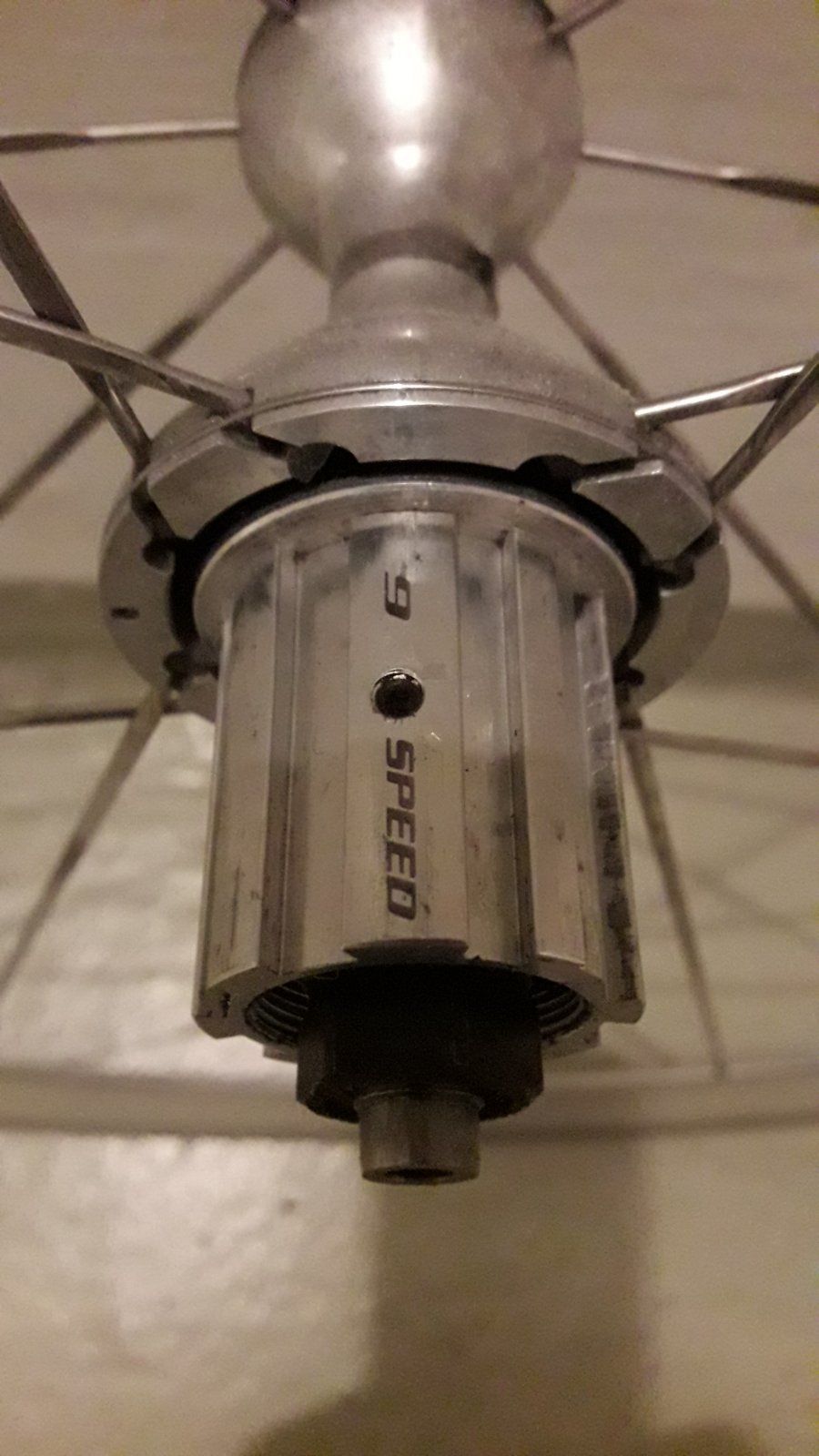

Auch wenn ich dir auf den Sack gehe :) aber einen reinen 9-fach Freilauf gab es nie von Campagnolo. Jeder FLK der 9-fach kann, kann auch 10-fach. Es muss halt das Gewinde des Abschlussringes beachtet werden.
Was der @Recordfahrer schrieb muss allerdings auch beachtet werden. 11- und 12-fach Kassetten können bei diesen alten Naben an der Nabenhülse anstehen.
Nein, du gehst mir nicht auf den Sack.
Ich habe eine 11fach Kassette auf den alten 9fach Freilauf gesteckt.
DU hast recht!
ICH habe es falsch beurteilt, mea culpa!:rolleyes:o_O
Ich kann nicht mehr genau nachvollziehen warum ich davon überzeugt war. Vermutlich weil ich nur die Form vor Augen hatte und es 1998 den "alten" 9fach bei Veloce und den neueren 9fach Chorus Freilauf gab. Vielleicht auch beim kurzen probieren die Ritzel nicht gleich rauf gingen? Die neuere Form blieb ja auch bei 10 und 11fach.

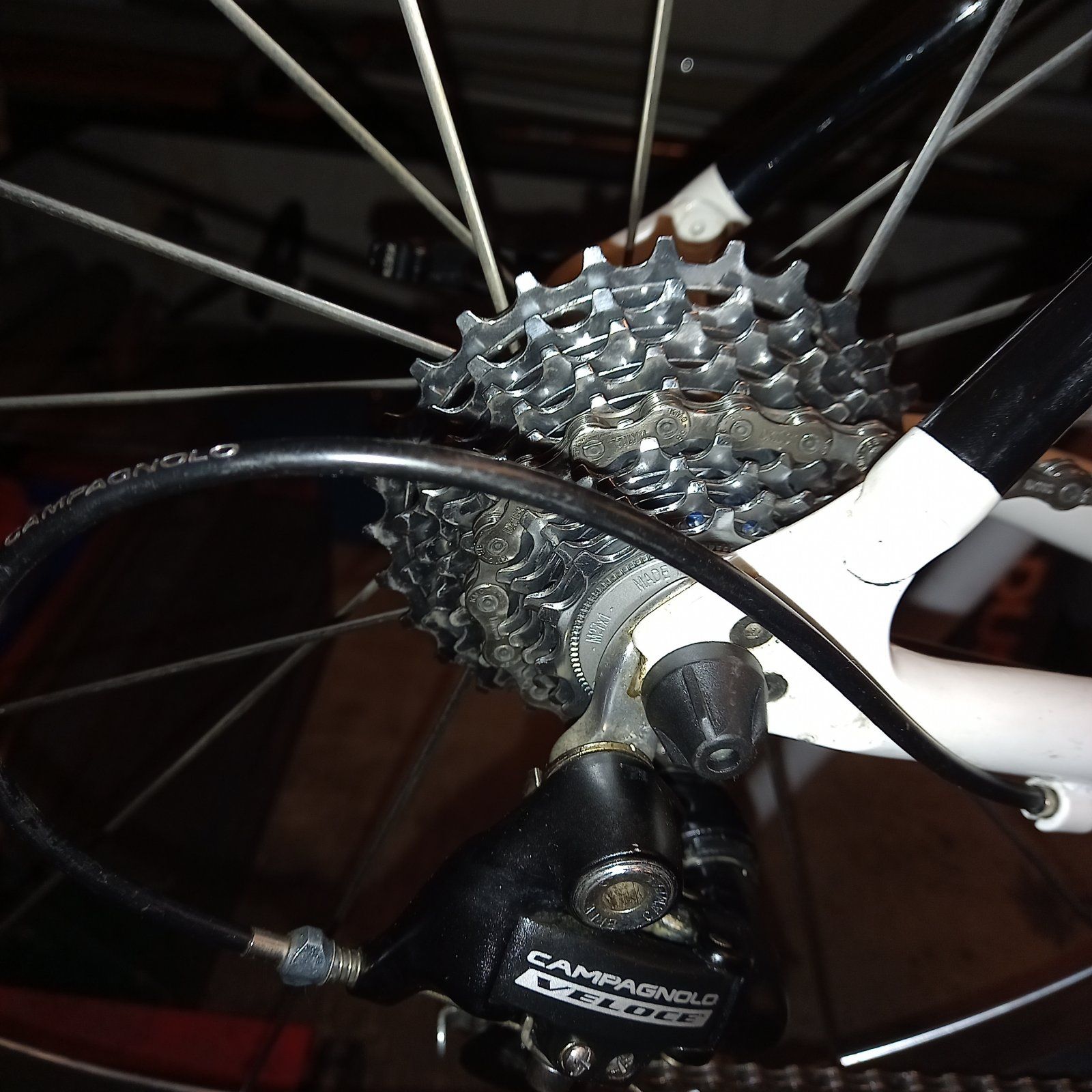

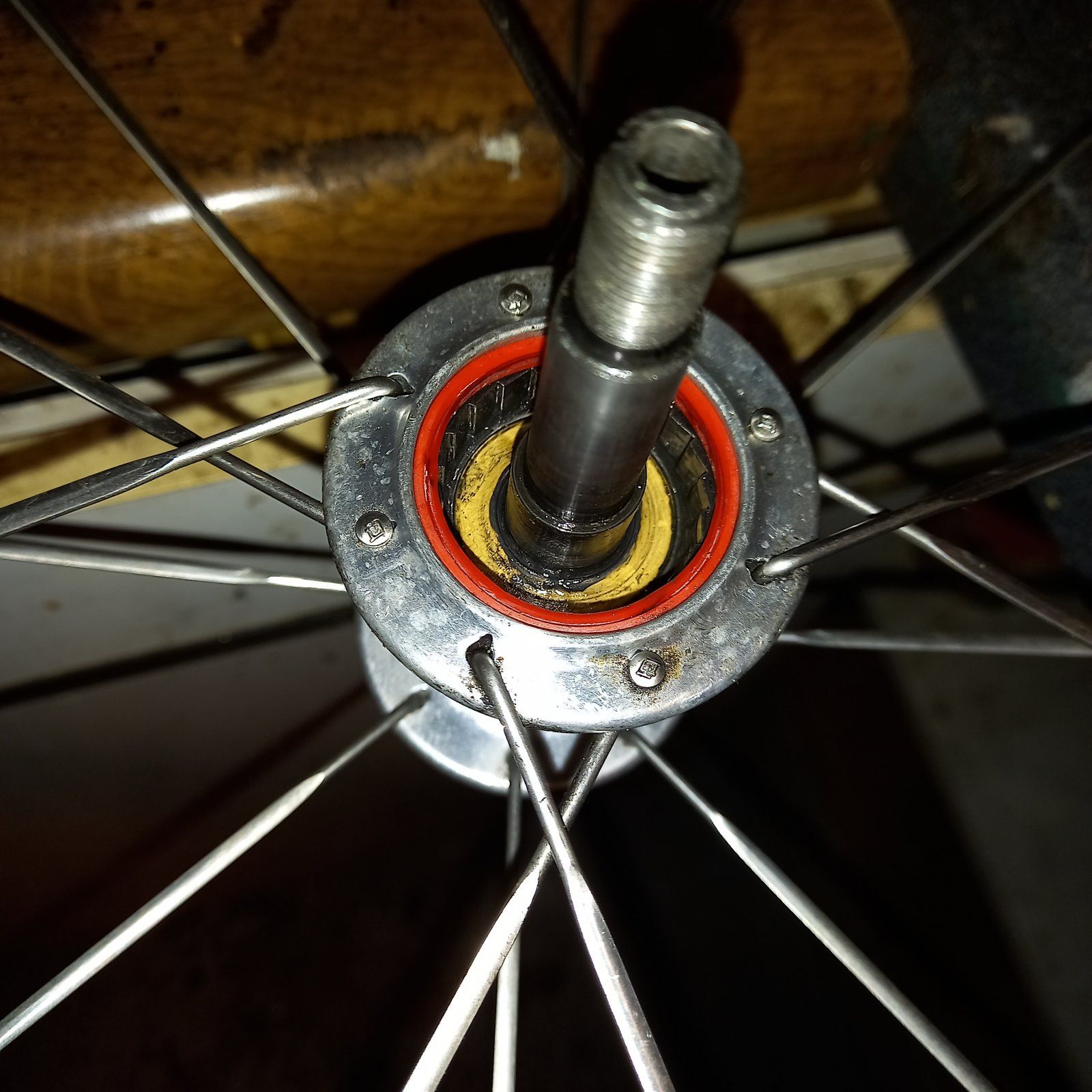

So jetzt hab ich vermutlich eine Lösung, die ich ehrlich gesagt total GUT finde. :)
Ich habe mir diesen Novatec
Freilauf bei ebay gekauft.
Der Passt PERFEKT hinein und sogar der Dichtring schließt sauber ab.
Jedoch muss der Freilauf umgebaut werden.
Die Lager haben innen 10mm welche auf innen 12mm umgestellt werden müssen. Zusätzlich noch ne 15mm Hülse mit 12 mm Innendurchm.
Lager und Hülse kosten knapp 25€ bei ebay.
Dann kann man schon problemlos das 9-11 Campagnolo Ritzelpaket fahren OHNE Kompromisse mit spacern oder so eingehen zu müssen oder sich um nur schwer beschaffbare alt-Teile kümmern zu müssen.
Das ist mir bis jetzt lieber, als alle anderen Varianten, denn ich kann hierbei NEUE "wiederbesorgbare" Teile verwenden
Ein Wermutstropfen bleibt jedoch.
In meinem Fall, werde ich aber von 3 Klinken auf 2 exakt gegenüberliegenden Klinken den Freilauf umfräsen, da ich eine Fräsmöglichkeit in meiner Werkstatt habe.
Ansonsten rastet immer nur eine Klinke gleichzeitig ein. (Stört vermutlich nur mich)
Man kann aber auch so Problemlos mit 3 Klinken fahren.
Ich nehme mich dem ganzen vermutlich im Januar an, wenn der ganze Weihnachts und Silvester Stress um ist.
Falls jedoch auch noch jemand vor diesem Problem steht, kann ich hier gerne Hilfe beim besorgen der Teile anbieten.
Wie gesagt der Freilauf und die Lager kosten
keine 45€ zusammen und man hat neue wiederbeschaffbare Teile.
Frohe Weihnachten
LG Klaus

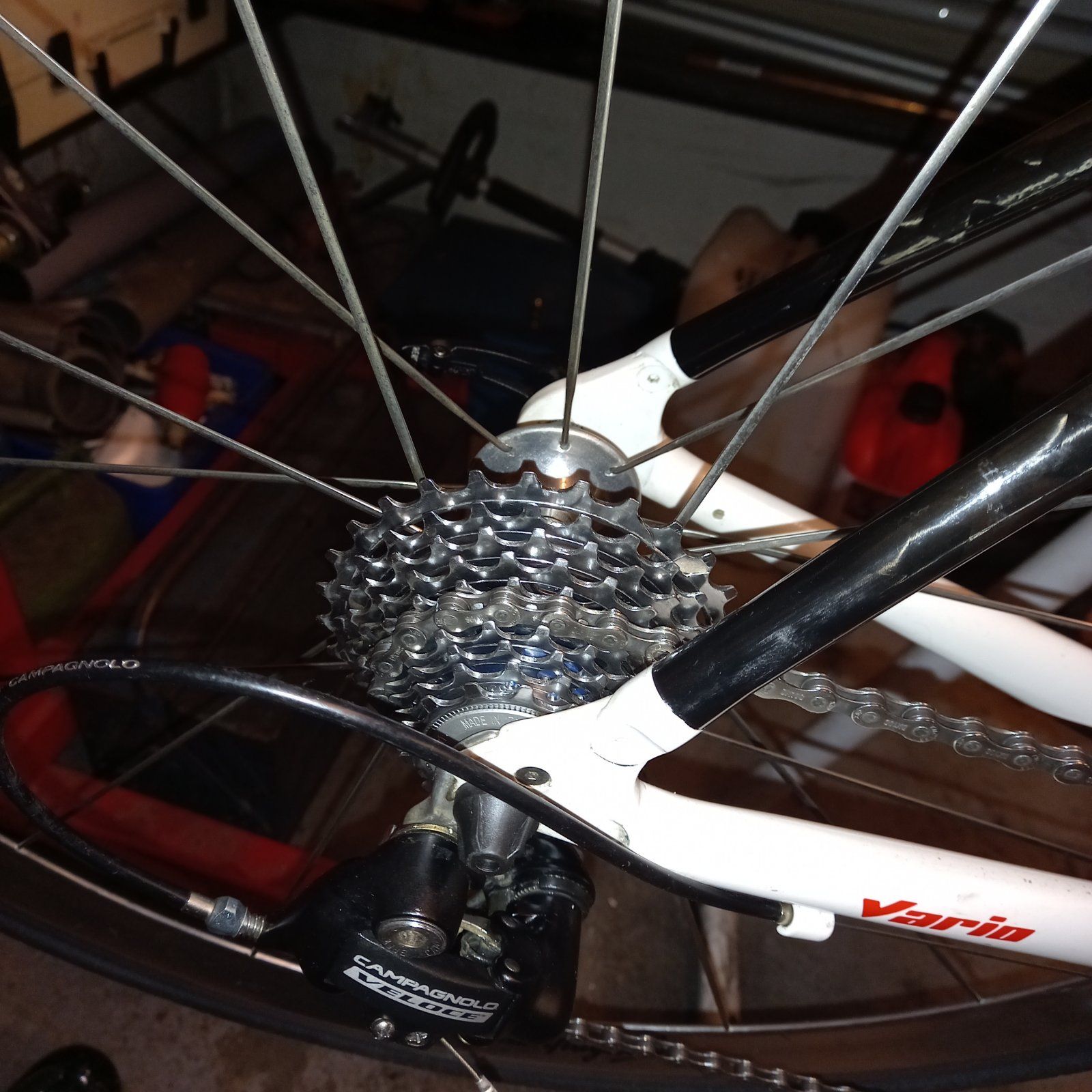

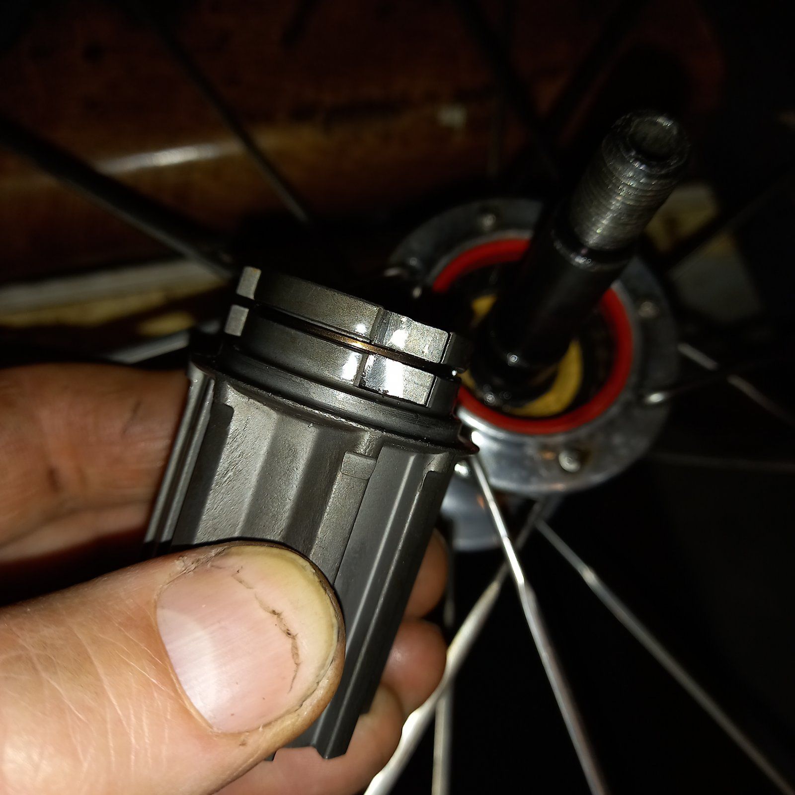

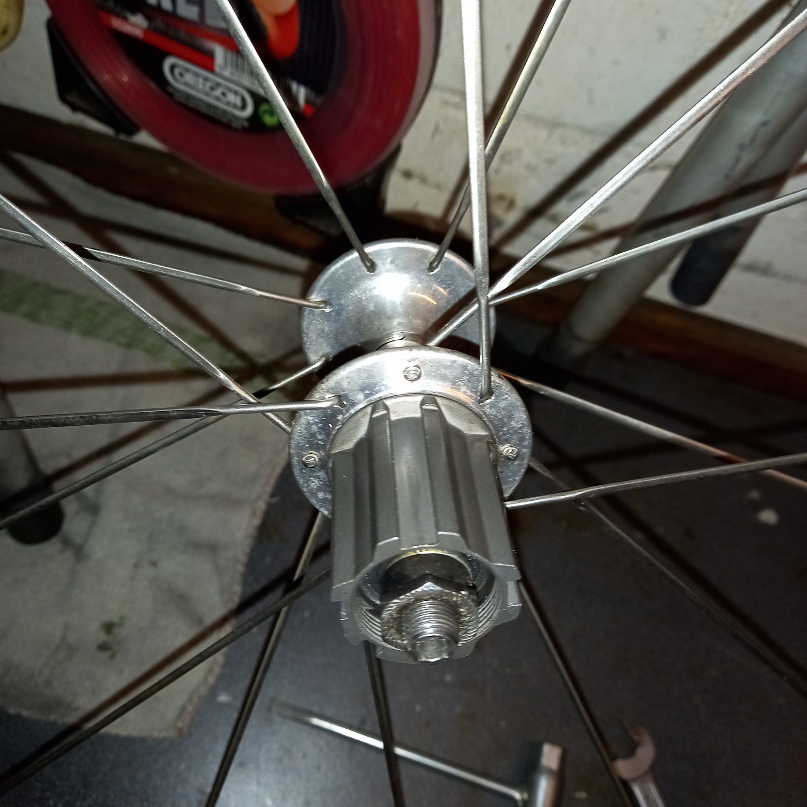

So nun kann ich mich zurück melden.
Alle benötigten Umbauteile für nen 9-11fach Freilauf für Campagnolo Ritzel für die Shamals sind heute gekommen.
Es hat alles geklappt, war jedoch etwas komplizierter als ursprünglich von mir gedacht.
Die Lager hab ich dann durchgetauscht auf 12mm Innendurchmesser. Dann musste ich noch ne passende Hülse, ebenfalls 12mm Innendurchmesser drehen. Soweit war noch alles ok und auch so gedacht.
Als ich dann alles fertig hatte, hab ich bemerkt, dass die Klinken minimal zu groß sind. Also alles wieder auseinander gebaut und die Klinken etwa 3/10mm heruntergefeilt. Dass war dann Handarbeit.
Dafür ist das Ergebnis jetzt Top.
Ein NEUER Freilauf für die Shamal's, ohne irgendwelche unterschiedlichen Zwischenringe im Ritzelpaket und immer wieder reproduzierbar ohne lästige Altteilesuche.:)
