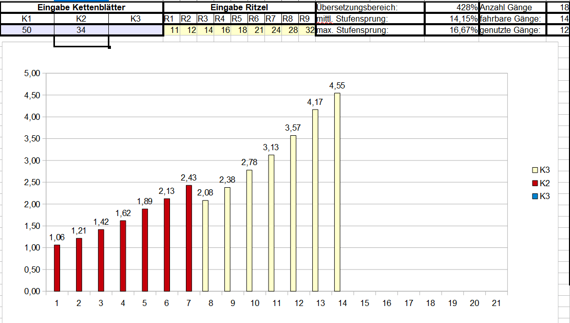

In der Praxis wirst Du bei den heute möglichen Abstufungen nicht mehr von 53/18 auf 38/14 und dann wieder auf das große Blatt 53/21 schalten. Das gab es früher und nannte sich Halfstep.
50/34 mit 11-32 würde dann so aussehen

Deinem Diagramm entnehme ich, dass du nur die Ritzel 1-7 und 3-9 benutzt. Richtig?
Der Ritzelrechner zeigt immer 1-8 und 2-9 an. Ich meine auch 1-11 und 2-12 bei 12-Fach. Das kam mir auch etwas komisch vor, dass der immer nur die "Äußeren" ausblendet.

Ja, die beiden äußeren Ritzel sollte man eigentlich nicht benutzen wg. Schräglauf der Kette, Abnutzung, usw.. Geht aber zur Not auch, z.B. um bei einer kurzen Rampe auf dem großen Blatt zu bleiben.
