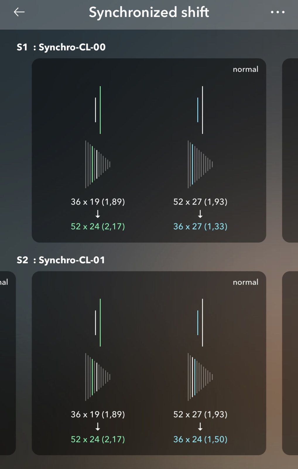

Äh nein der Umwerfer hat komplett alleine das Blatt gewechselt als er dachte nun sei mal genug Schräglauf bei Männe - und ja man kann trotzdem manuell drüberschalten.Ah OK, das meinst Du. Aber auch der Umwerfer schaltet da nicht automatisch, sondern auf Klick am rechten STI.

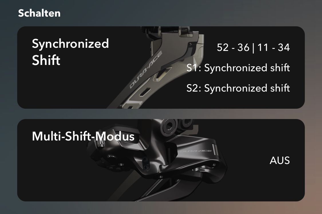

Also ich fahre Synchro seit dem Sommer, finde das sehr gut, nur noch mittels rechtem STI schalten zu können. Die Umgewöhnung ging fix. Habe das aktuell so bei mir:
Edit: kannst trotz Synchro auch am linken STI den Kettenblattwechsel immer noch manuell machen.
