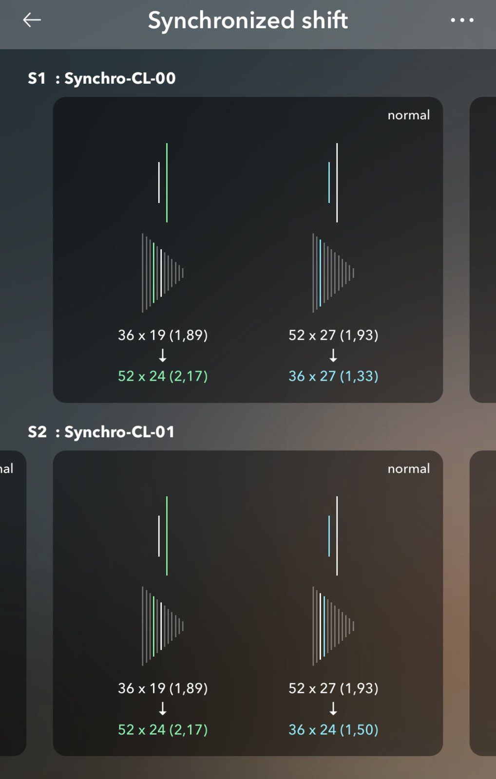

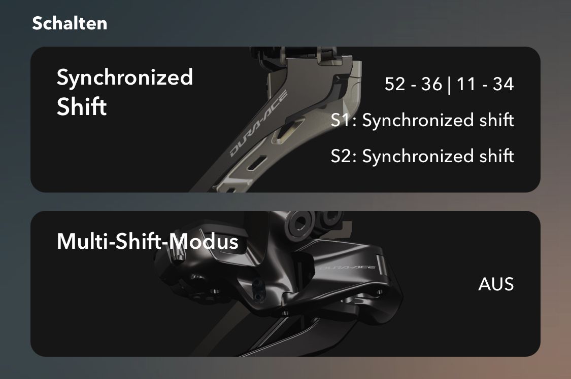

Habe das aktuell so bei mir:
Bin beeindruckt.
Von 52 x 27 -> 36 x 24 ist ein Sprung von 25% und
von 52 x 27 -> 36 x 27 sogar ein Sprung von 38%.
Da kannst du ja lange auf dem höheren Gang bleiben bis du einen dicken Sprung nach unten machst.
