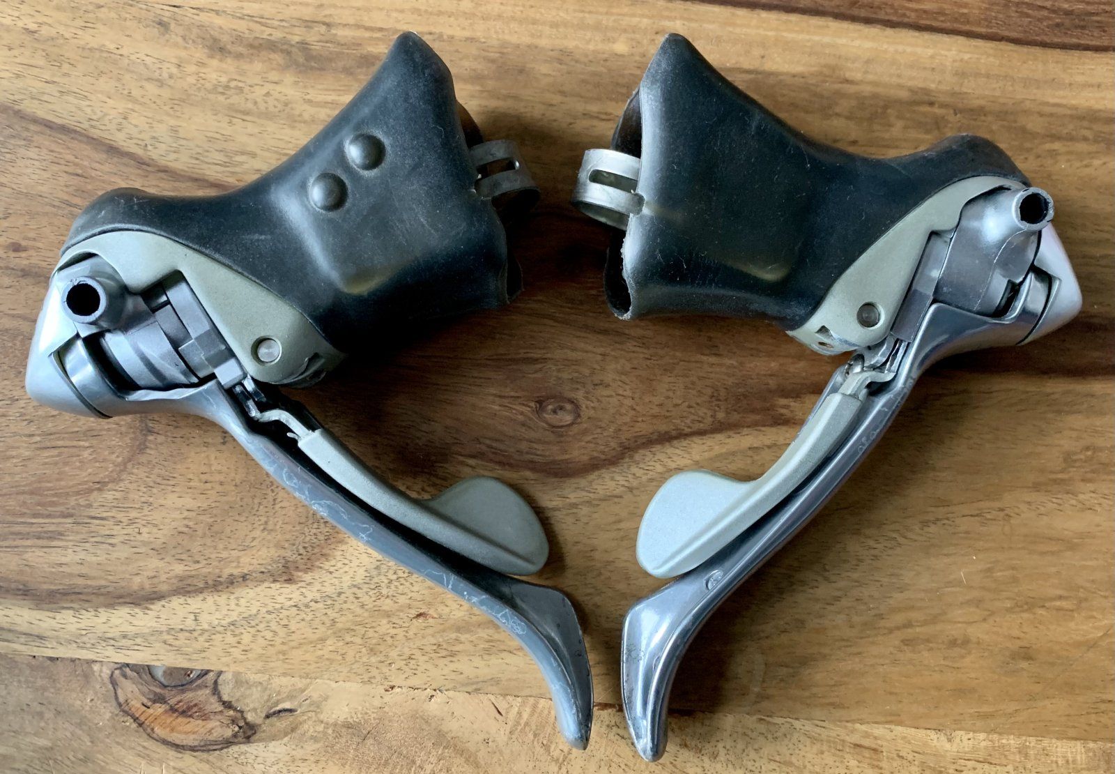

Bild von den defekten Hebeln wäre weiterführend
