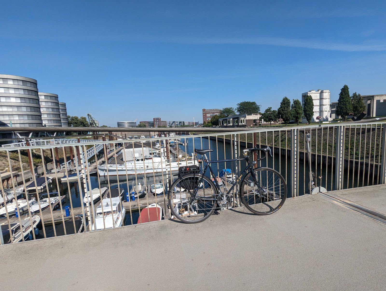

Ich fahre bei dem Rad oben 13/26 mit 46/34. Damit kann man bei einer Ausfahrt, wie Sonntag in Lünen auch mit dem Rando mit Rennrädern mithalten. Bei flachem Gelände brauche ich hinten eh nur zwei, maximal drei Gänge. Vorne fahre ich durchgehend 46.
Diese Tour hatte aber auch kein "Rennradtempo". :D Dafür konnte man sich sehr gut unterhalten.
Aber du hast recht, 46/13 reicht m.E. für "Normalfahrer", wenn es nicht gerade deutlich bergab geht. Ich hatte 20 Jahre auch 46/13 als dicksten Gang, wobei mir im Sauerland bergab immer etwas gefehlt hat. Mittlerweile fahre ich überwiegend an meinen "Bergrädern" 46/12 als dicksten Gang und hinten 9-fach anstelle vorher 7-fach.
