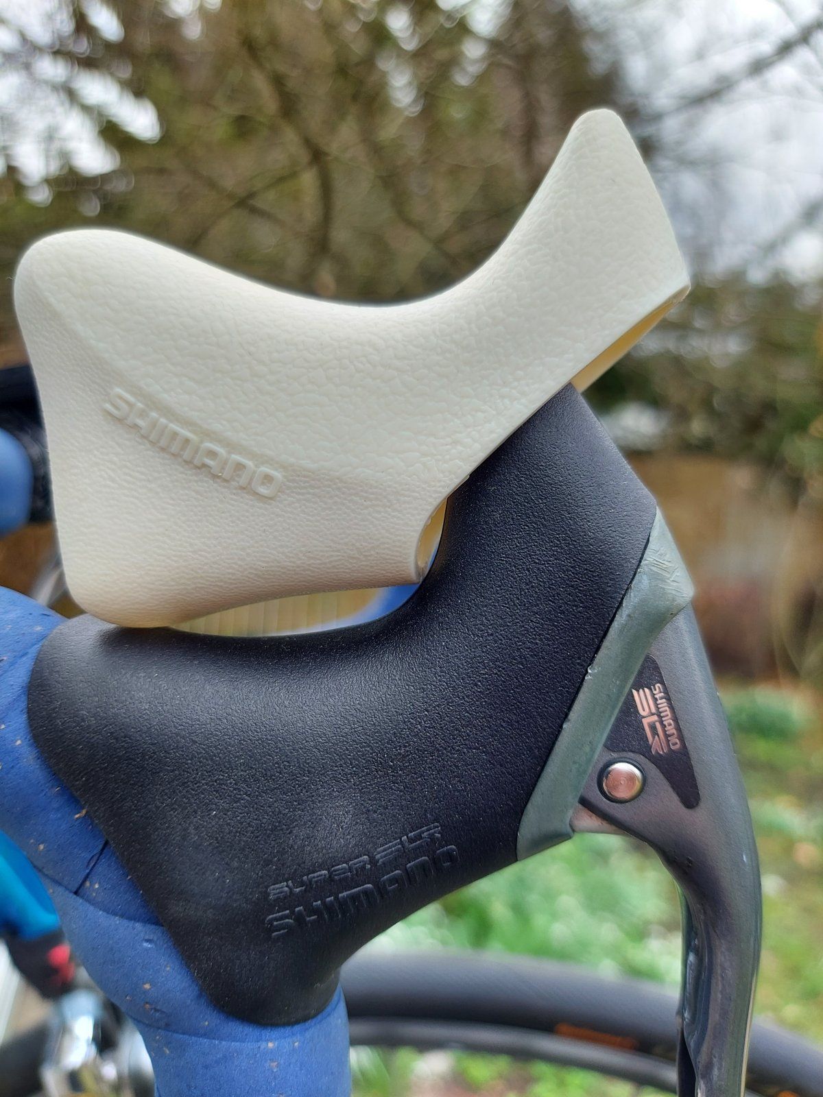

es gibt neue Erfahrungen, nachdem ich an meinen 6401-Bremshebeln die 6403-Gummis gegen 6401-Gummis getauscht habe, weil komischerweise vor allem das rechte Gummi nicht gut passte: oben war wie schon beschrieben ein Spalt und unten überlappte das Gummi diese grünliche Spange - trotz aller Versuche, das Gummi zurechtzuziehen. Links passte es deutlich besser. Jetzt habe ich beide ausgetauscht, und sie passen natürlich viel besser, ein kleiner Spalt ist oben allerdings immer noch. Zwei Unterschiede habe ich gefunden: Der Shimano-Schriftzug außen verläuft bei 6401 schräg, bei 6403 ist er waagrecht, und es steht Super SLR drüber. Aber wichtiger: Im Inneren hat der 6403 im Hütchen oben links und rechts Stege, die der 6401 nicht hat. Das könnte den Spalt erklären. Bei Gelegenheit mach ich mal Bilder.
Also: zur Not taugen die 6403 mit etwas Glück.

Habe jetzt mal die schwarzen 6403? Mit den weissen neuen 6401 Nr. 87E9811 verglichen. Die schwarzen passen eigentlich perfekt an den alten Hebeln aber haben andere Beschriftung , Oberfläche und der "Spitz" oben ist runder. Lasse die schwarzen jetzt drauf bis das Lenkerband gewechselt wird dann kommt 6401 in weiss dran. Die 6401 haben innen einen kleinen Steg

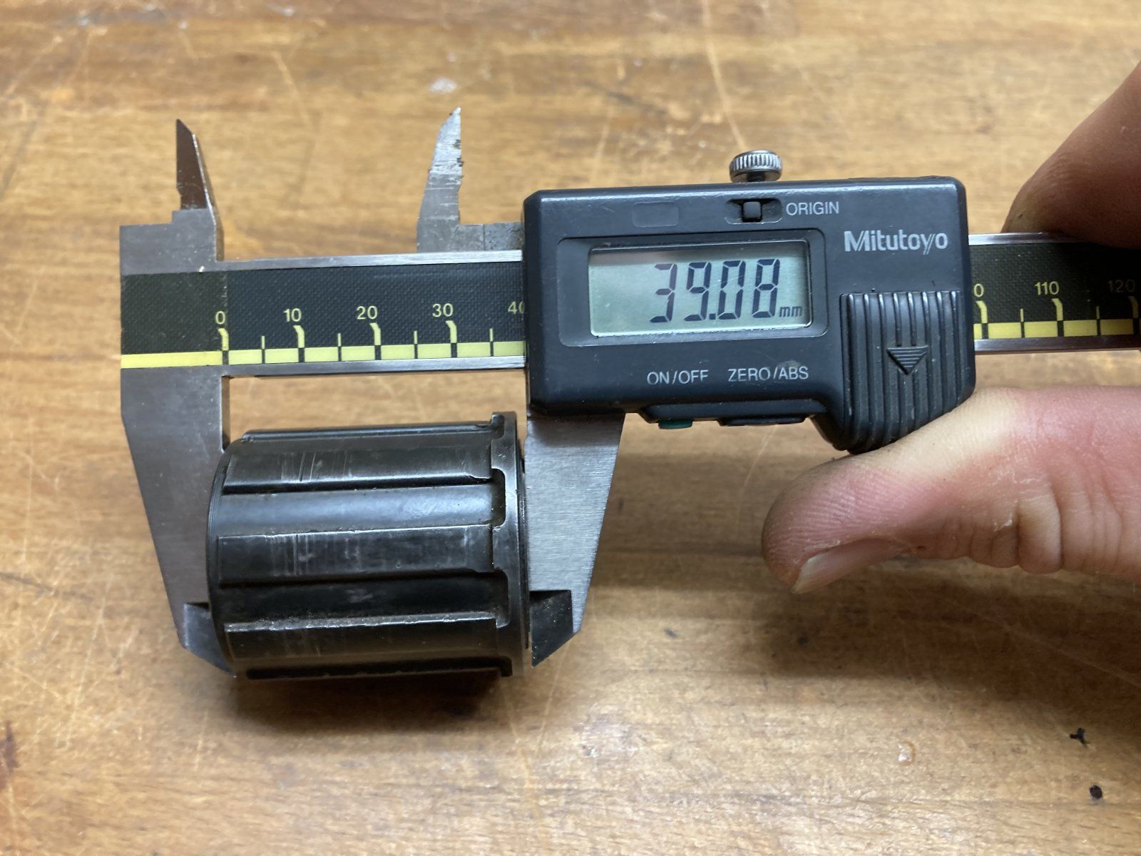

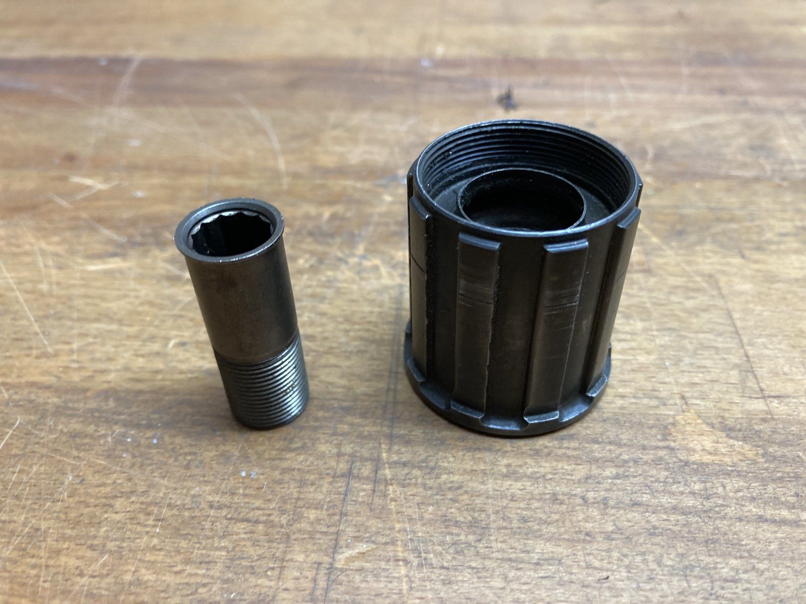

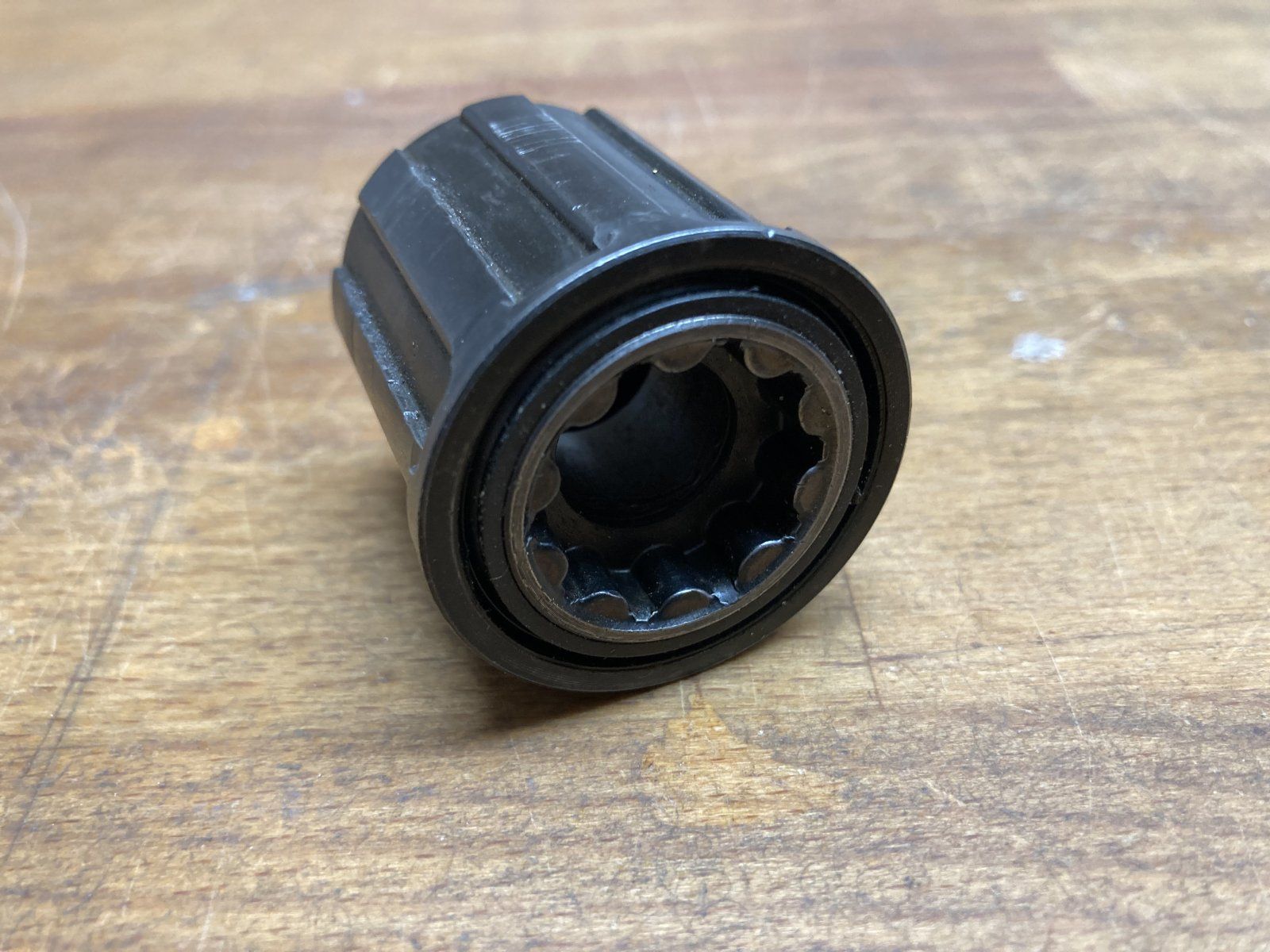

Ich hab auch eine 6400er Nabe, die einen UG/HG 7f Freilaufkörper hatte, mit 8 bis 10f Körper ausgerüstet. Muss natürlich ne neue Axe rein, weil 5 mm länger, und umspacern. Und ja, da war auch iwas mit den Dichtungen, iwas schleift da auch ganz leicht im Leerlauf. Der neue Freilaufkörper ist halt keiner aus der Serie. Ist aber unproblematisch.

Schau mal. Der könnte passen. Wenn der passt, einfach ne PN an mich.
Der passt da aber auch drauf, musst halt nur alles auf 130 anpassen. Das ist genau das, weshalb mein 7facher obsolet wurde.
