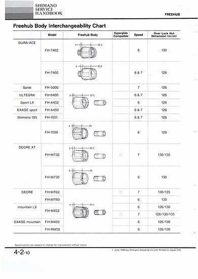

Und ja genau, ich brauche den kleineren Körper bei dem nur die Splines ca. 31 mm lang sind.
Bei Sheldon Brown gibt es eine tolle Auflistung, auch wenn viele Modelnummern, die man so im Netz sieht auch in dieser Liste nicht zu finden sind.
https://www.sheldonbrown.com/shimano-cassette-bodies.html#links
und dann bei SI Shimano suchen

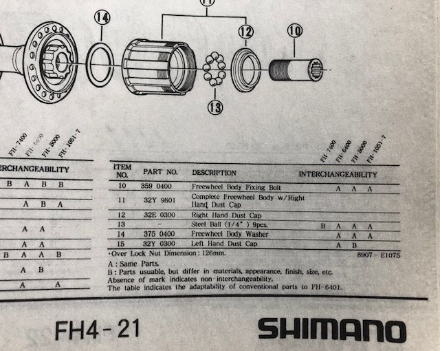

Die Aufstellung kannte ich noch nicht! Gut zu wissen, dass es noch diese 3 Deore bzw. Mountain LX Körper gibt, die HG kompatibel wären. Die anderen gelisteten Modelle müssten dann laut der Tabelle (Spalte 4) alle noch reine UG-Körper sein, richtig?
Auf Si Shimano schaue ich dann auch immer gleich nach, allerdings verwirrt es mich, dass die Körper der einzelnen Serien jedes mal andere Modellnummern haben obwohl diese zumindest äußerlich gleich zu sein scheinen. Ich weiss dann immer nicht wo jetzt wirklich die Unterschied sein sollen.

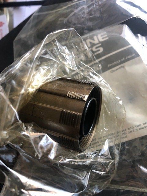

Genau dieser Freilaufkörper auf dem Foto wäre es.. Deiner?
Genau dieser Freilaufkörper wäre es.. Deiner?

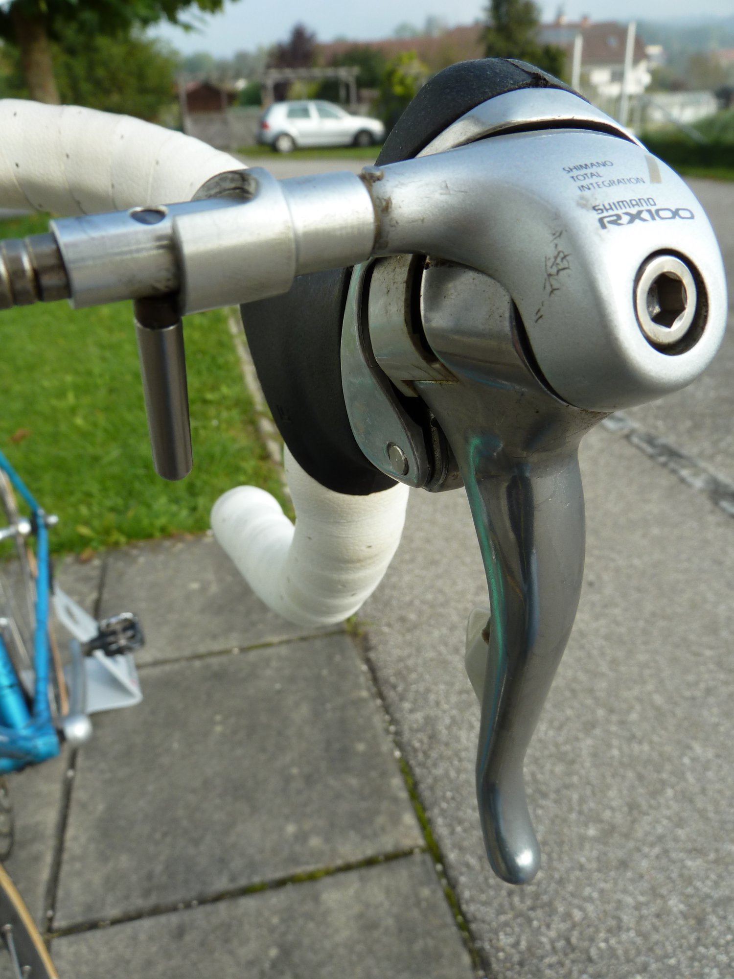

Moin Experten!
Kann man mit den ST-6400, genauer gesagt dem linken Hebel, auch 3-fach schalten, oder nur 2-fach?
Viele Grüße!
"Offiziell" geht das nicht, d.h. ist nicht vorgesehen. Die Schalthebel haben aber eine Zwischenposition, eventuell kann man das so hinfummeln, dass man damit 3-fach schalten kann.
Moin Experten!
Viele Grüße!
Bei meinen 2fach Sora und RSX Hebeln hat das nicht funktioniert. Die mittlere Position ist nur zum trimmen. Der Seileinholweg ist für Dreifach leider zu klein. Kann mir vorstellen das es bei der Tricolor auch so ist. Es gab jeweils eigene Hebel links für Dreifach.
