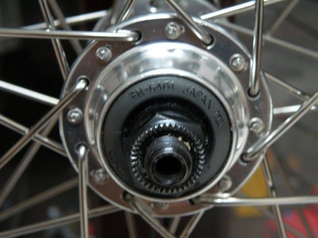

Mach mal so ein Bild wie hier von deiner Nabe und poste es:

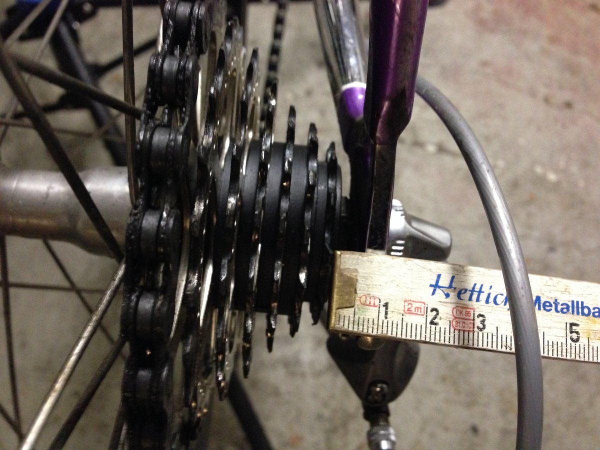

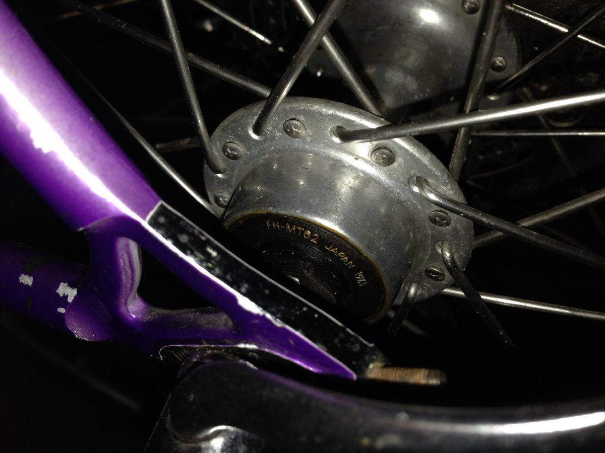

Ich war mir bis jetzt eigentlich ziemlich sicher, dass alle Komponenten an meinem Rad von der Serie "Ultegra 600" sind. Jetzt stelle ich gerade fest, dass auf meiner Nabe "FH-MT 62" steht. Lt. Google eine Mountainbike-Nabe aus der Deore II-Reihe von 1989, wohl schon mit 130 mm. Siehe Bilder. Ob das Rennrad so ausgeliefert wurde oder ob es der Vorbesitzer umgebaut hat - keine Ahnung. Vorne jedenfalls ist es eine Ultegra-Nabe.
Distanzscheiben kann ich keine erkennen, ihr etwa? Siehe Bilder.

Auch laut Velobase ist die Nabe für 7fach.
Wenn der Rest des Rades mit 6400 bestückt ist, dann wurde der Rahmen wohl mal auf 130mm aufgebogen.
Falls du das Laufrad behalten möchtest, könntest du dir auch einen gebrauchten 8fach Freilauf besorgen und den einbauen.
Dann müsstest du allerdings auch umspacern und die Felge 2mm nach rechts zentrieren.

Das Hinterrad kriege ich übrigens ohne Probleme rein, muss nichts aufbiegen. Falls es mal ein 126-er Rahmen war, hat es jemand mit viel Gefühl aufgebogen. Hatte da noch nie Probleme.
PS: Würde eigentlich auch eine Dura-Ace 8-er Nabe als Ersatz für meine MT-Nabe gehen?
Klar, jede Nabe mit 130mm Einbaubreite geht prinzipiell. Sinnvoll wäre eine mit dem gleichen Lochkreis an den Flanschen, damit man die alten Speichen nutzen kann, da habe ich aber gerade die Daten der genannten Naben nicht parat.
