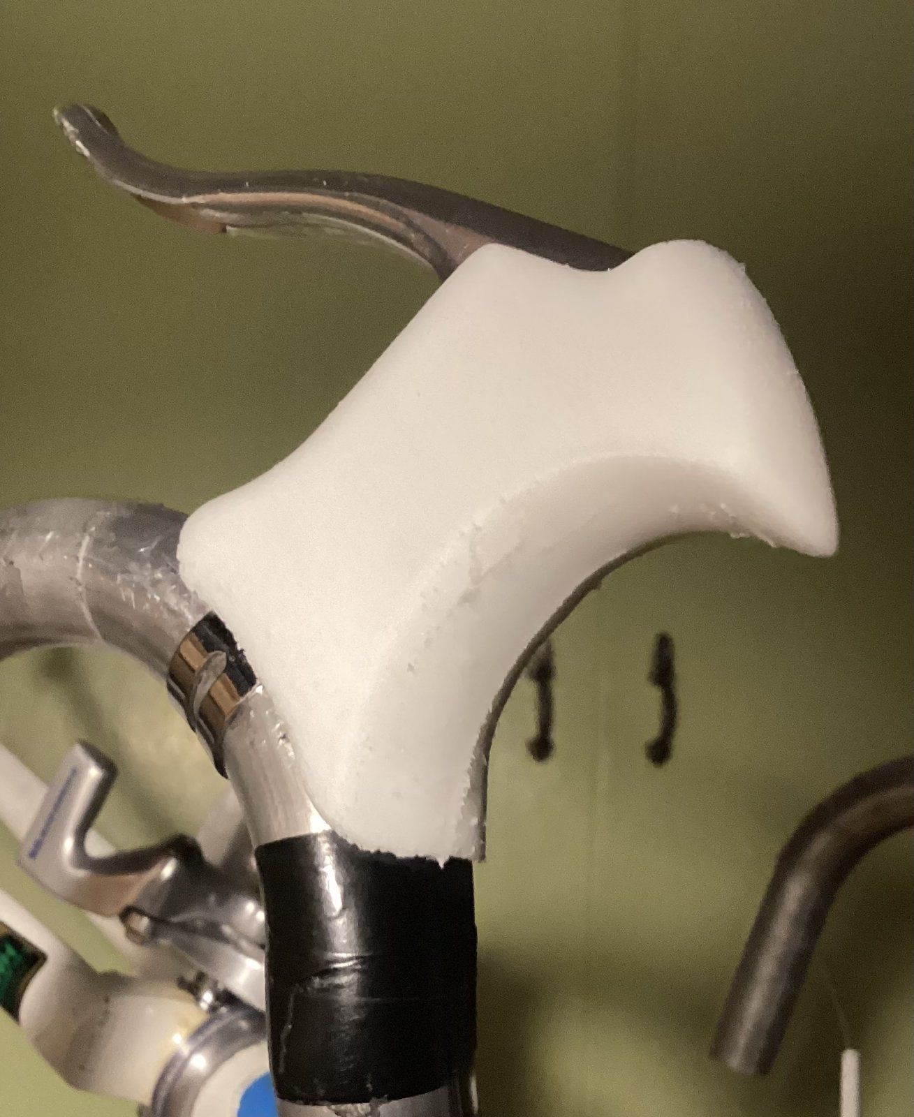

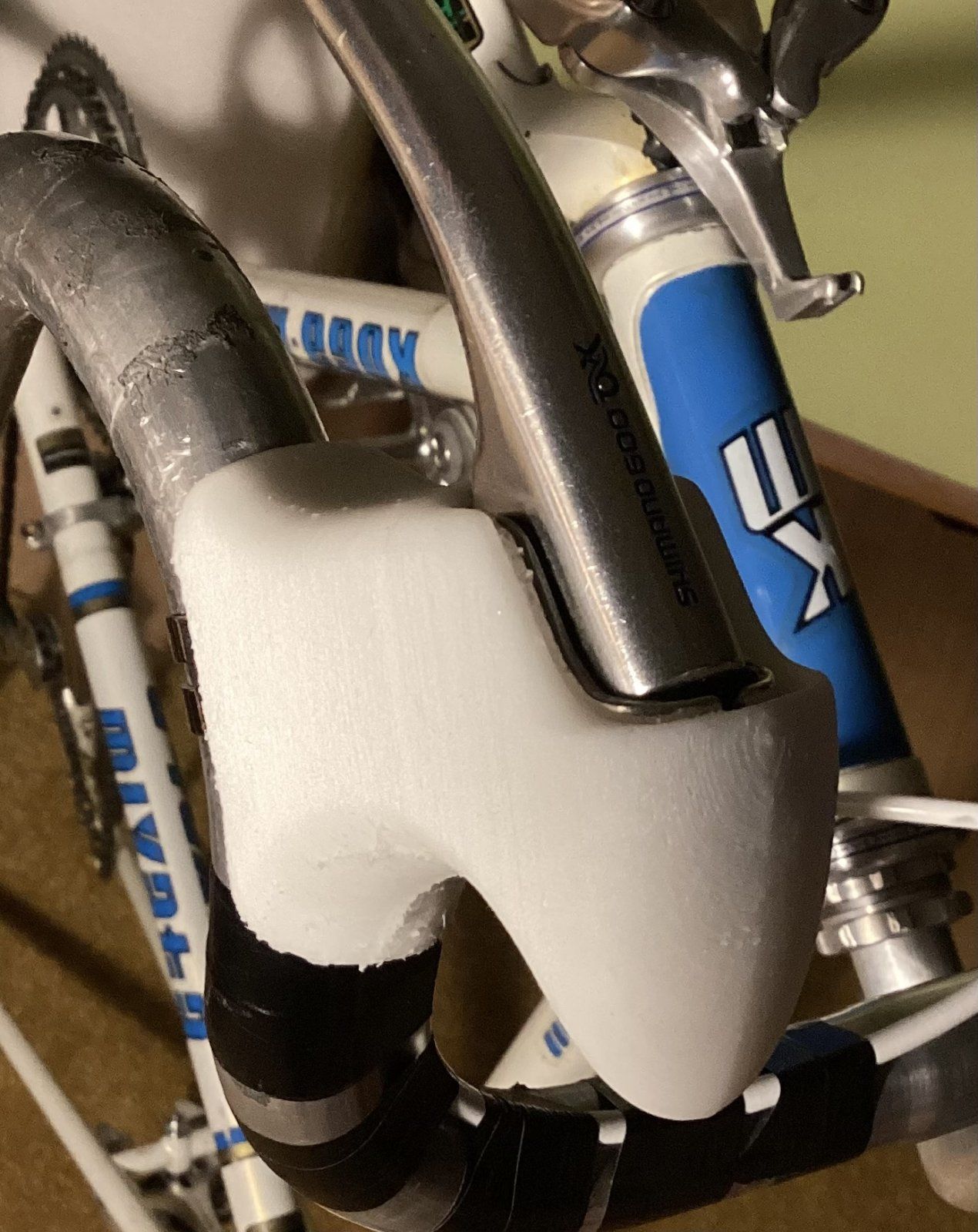

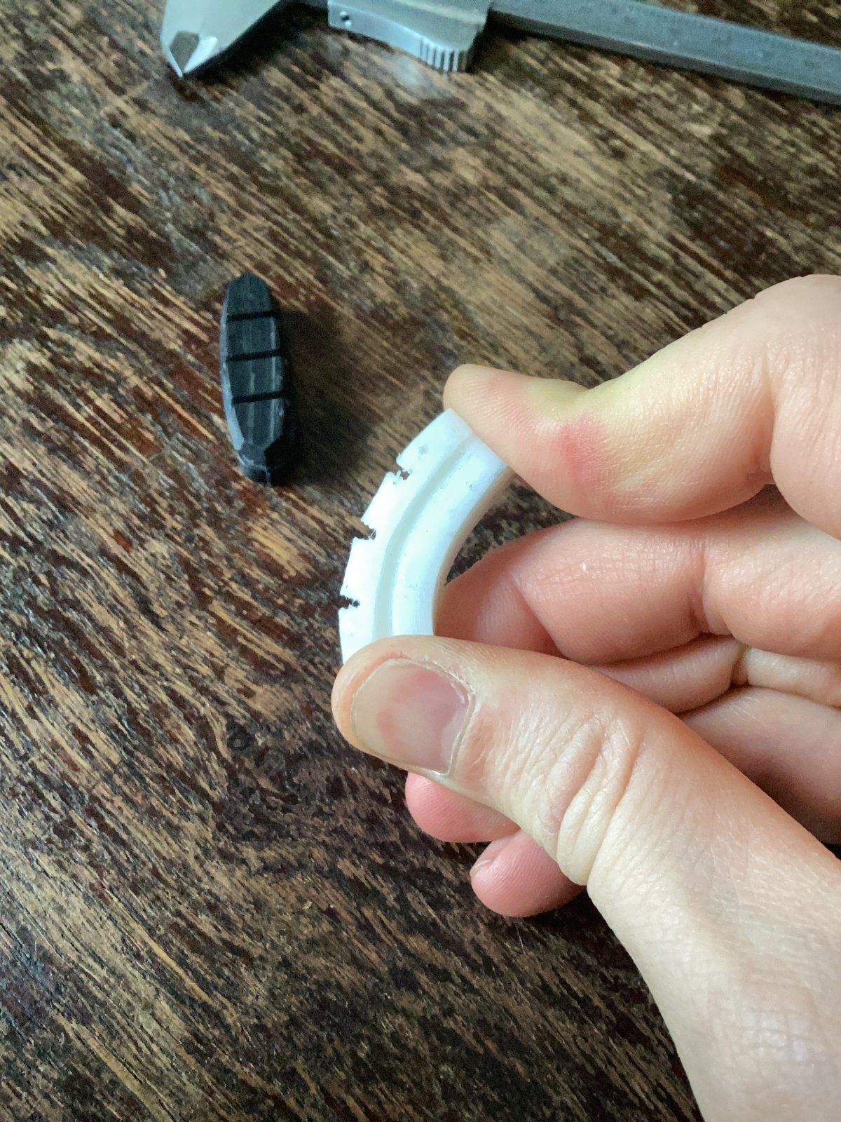

Rapid Manufacturing - Bremsschuh Shimano 600 AX:
1. Modell aus PLA gedruckt (zum erstellen einer gußform)
2. Dann entdeckt, dass es TPU für 3D-Drucker gibt (hier: shore A82)
3. Einbau und testen der Bremseigenschaften

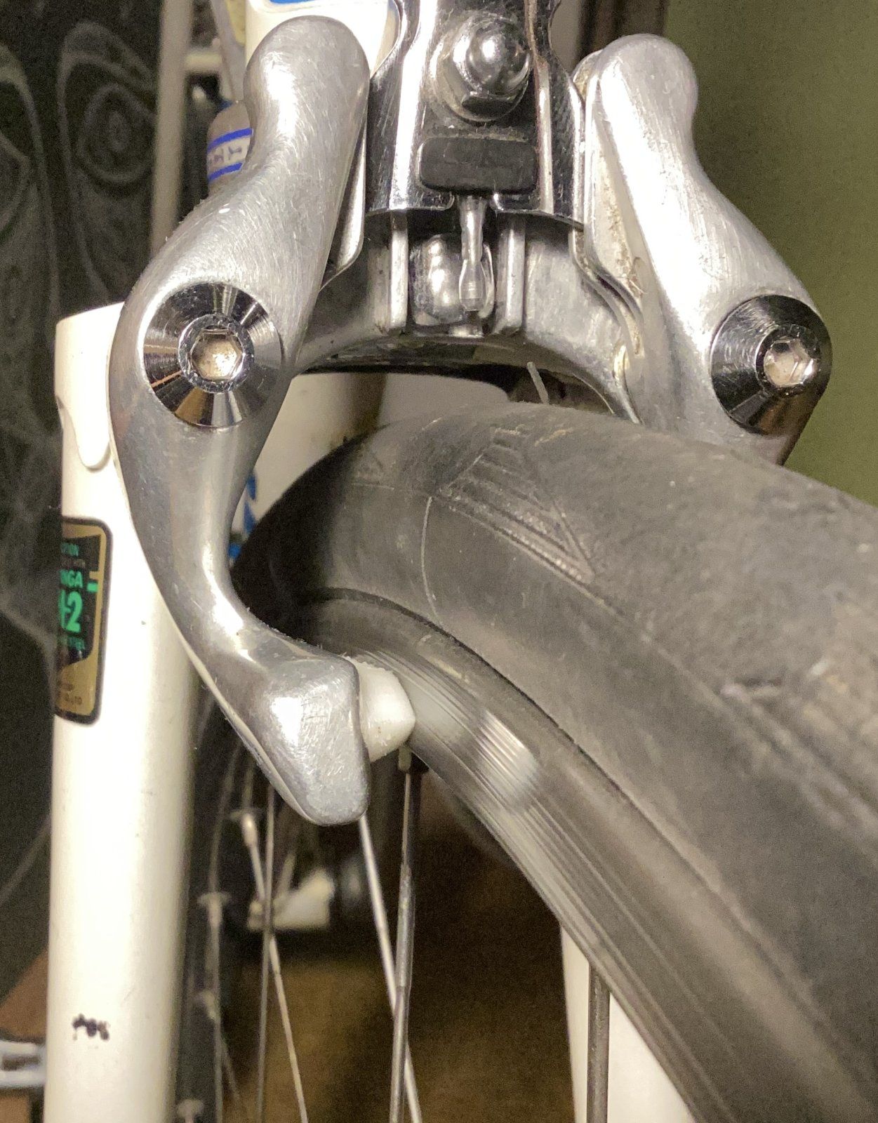

  • Einbau nur am Vorderrad (3d model muss angepasst werden)
  • trotz weicheren Materials (vgl. original Bremsschuh) erstaunlich gute Bremseigenschaften
4. Anpassen des 3D Models + Bremsverhalten Vorder- und Hinterrad (folgt)
5. Abriebtest nach X km (folgt)
Kleines Update...
Bin noch nicht zufrieden mit der Passgenauigkeit, aber die Bremseigenschaften sind überraschend gut.
(update im org. post)

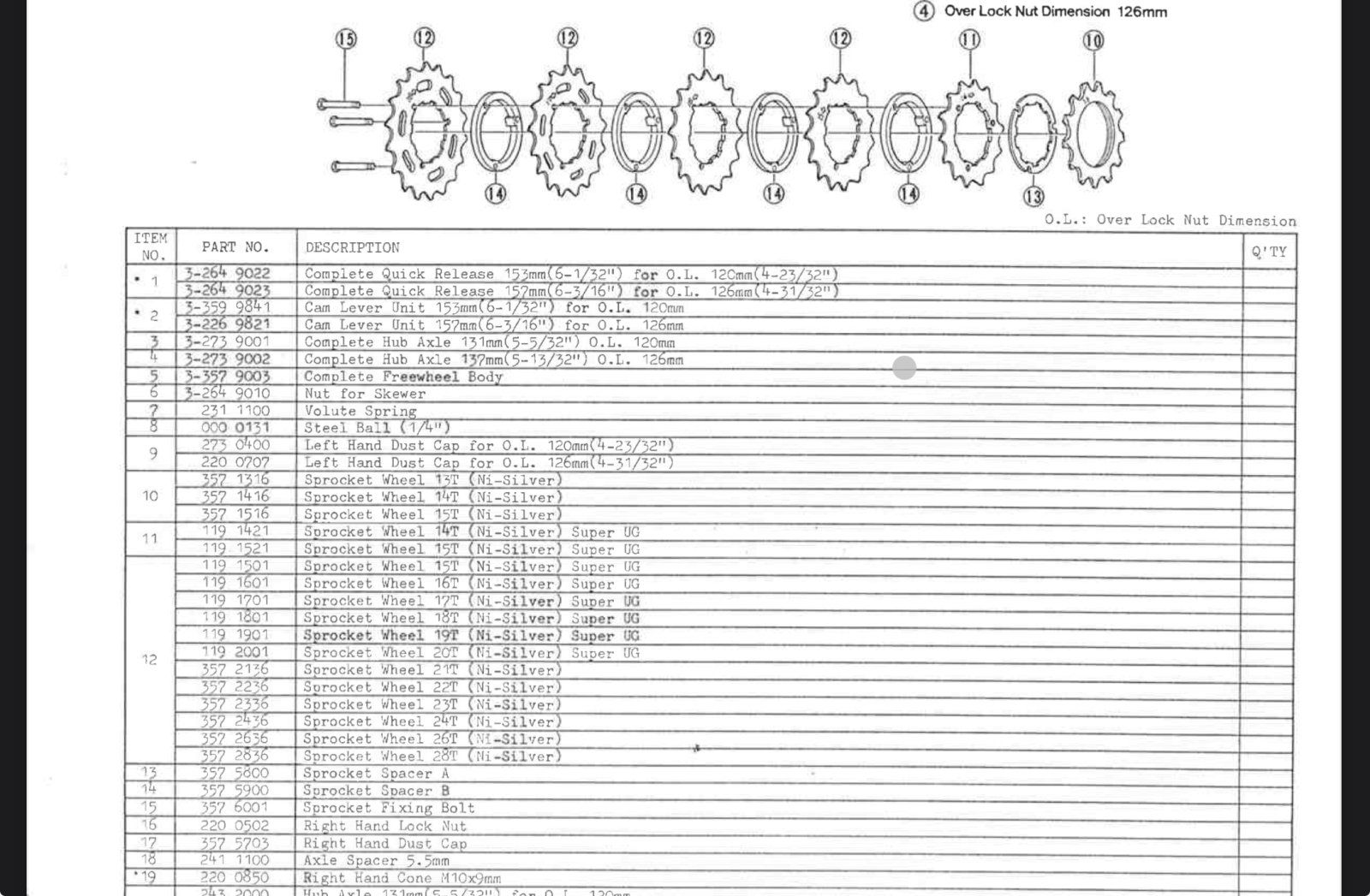

Hat jemand von euch Infos zur Kassette der ax-Serie?
Vor allem geht es mir um die "sprocket spacer a/b" zwischen den Ritzeln und deren breite.
Ich konnte leider keine Maße finden...

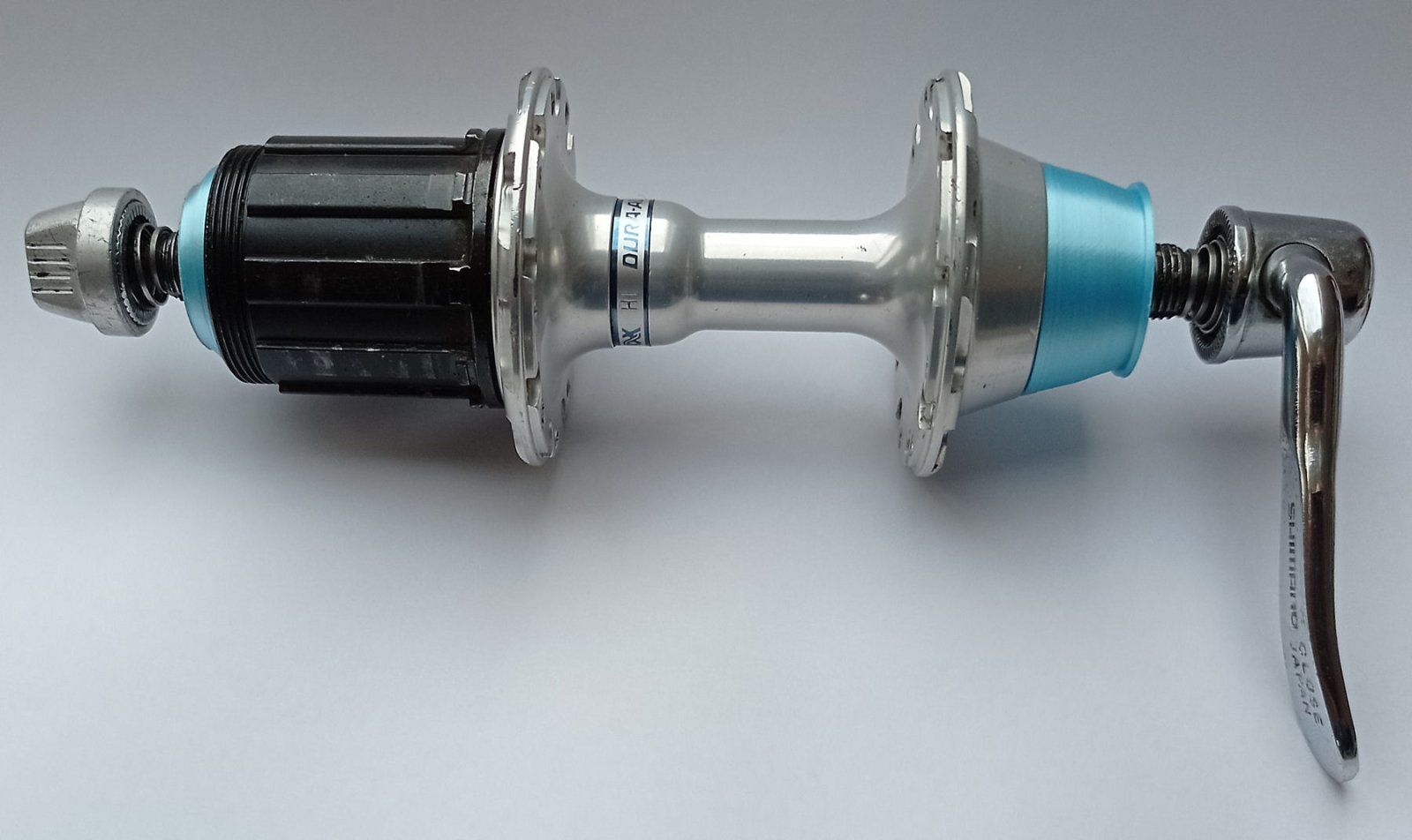

Ja genau, war aber nur für mich:
:idee:...und war glaub ich auch im Vorher/Nacher-Faden
Nein, das war schon hier in diesem Thread:
Beitrag im Thema 'Shimano AX 600, Dura Ace Thread' https://www.rennrad-news.de/forum/threads/shimano-ax-600-dura-ace-thread.176611/post-5228279
Die Daten sind immer noch verfügbar und für alle frei zugänglich. Wer sich also Staubkappen drucken möchte -- nur zu... :)
Und ja, das Projekt liegt bei mir noch rum, aber es wurden ja schon erfolgreich solche Kappen gedruckt und eingebaut, sollte also funktionieren...

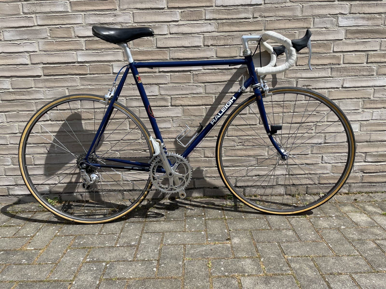

Moin zusammen
an meinem Raleigh SDBU sind alle Komponenten Dura Ace AX, lediglich die Schalthebel sind Golden Artow.
Ich hab mal nach den Dura Ace AX Schalthebeln geschaut und drei Versionen gefunden:
  • die mit den eingelegten hellblauen Kunstoffinlets
  • mit reliefartigem Schriftzug (ähnlich den Campa record) und
  • glatte Oberfläche mit blau eingelegtem Schriftzug Dura Ace AX
Die letzte Version gefällt mir am Besten, da sie auch den Schriftzügen auf Schaltun und Kurbelarmen entspricht. Allerdings finde ich sie nur mit Schelle oder für die Montage mit Mittelsockel auf dem Unterrohr.
Ein Angebot in der großen Bucht hat nur die Hebel ohne Schrauben und Scheiben.
Meinst ihr, man kann einfach die Hebel gegen die Golden Artow tauschen und die Kleinteile passen?Anhang anzeigen 1255297Anhang anzeigen 1255298

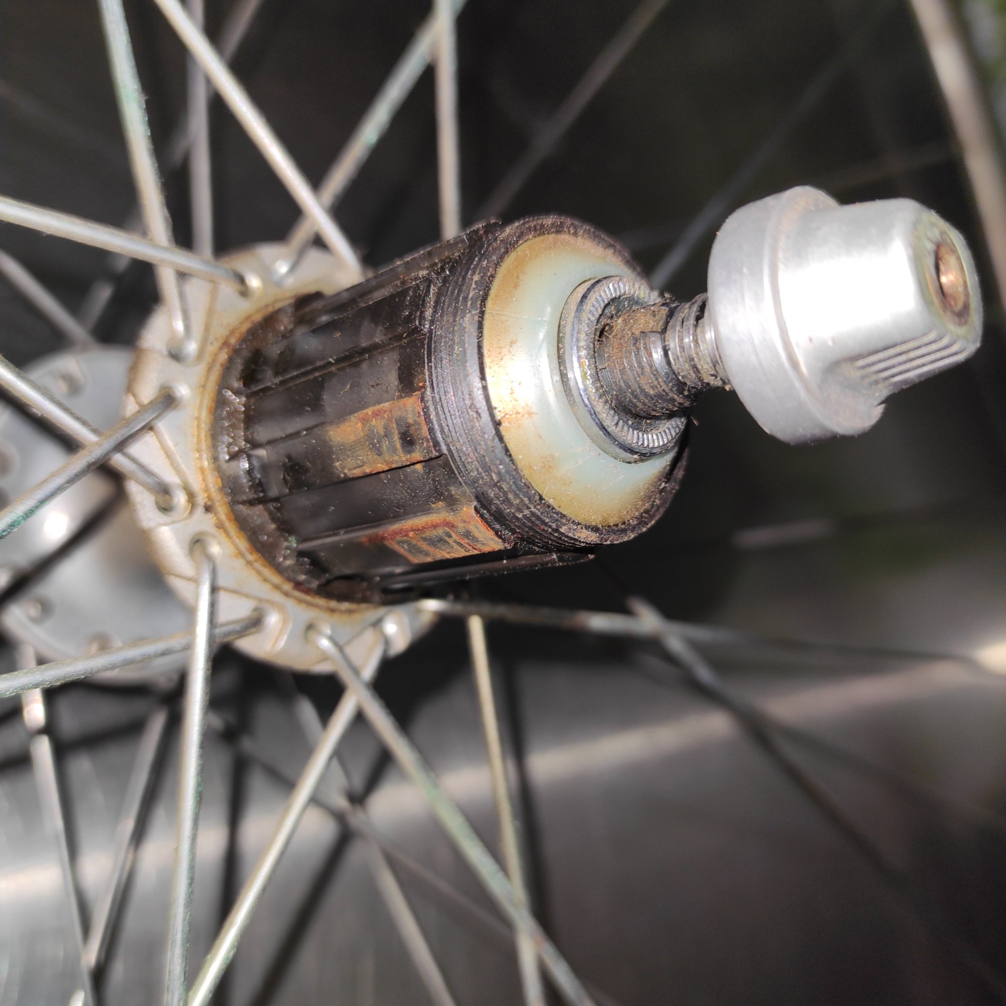

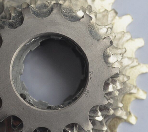

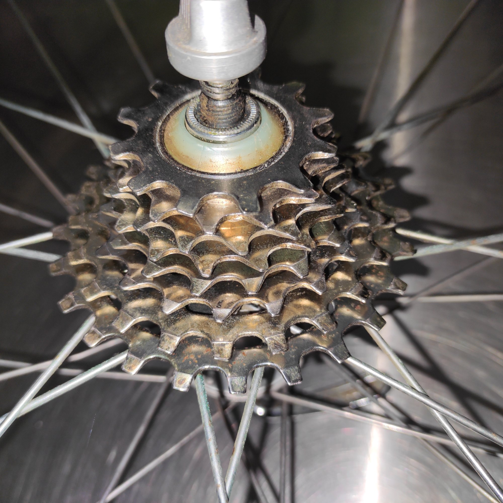

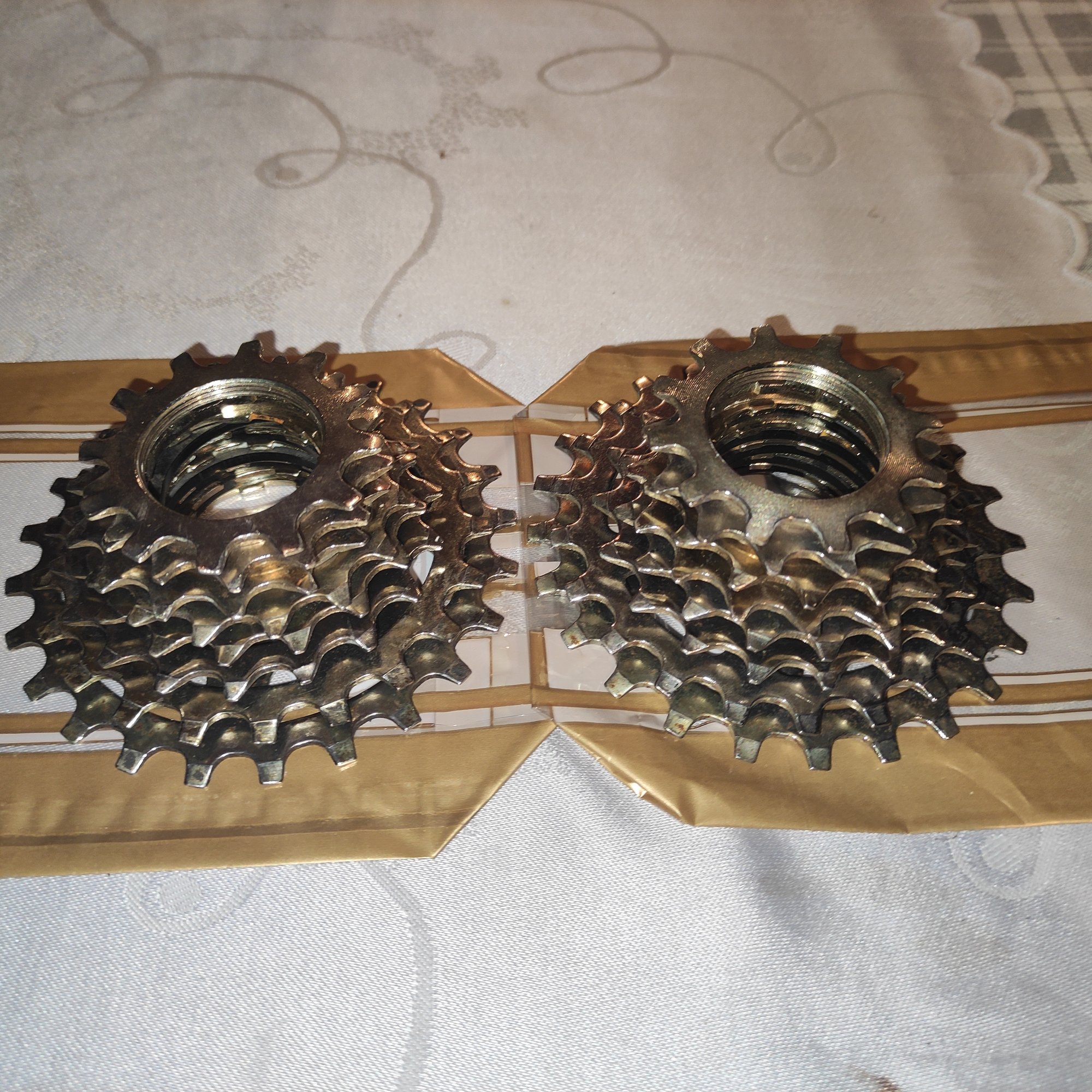

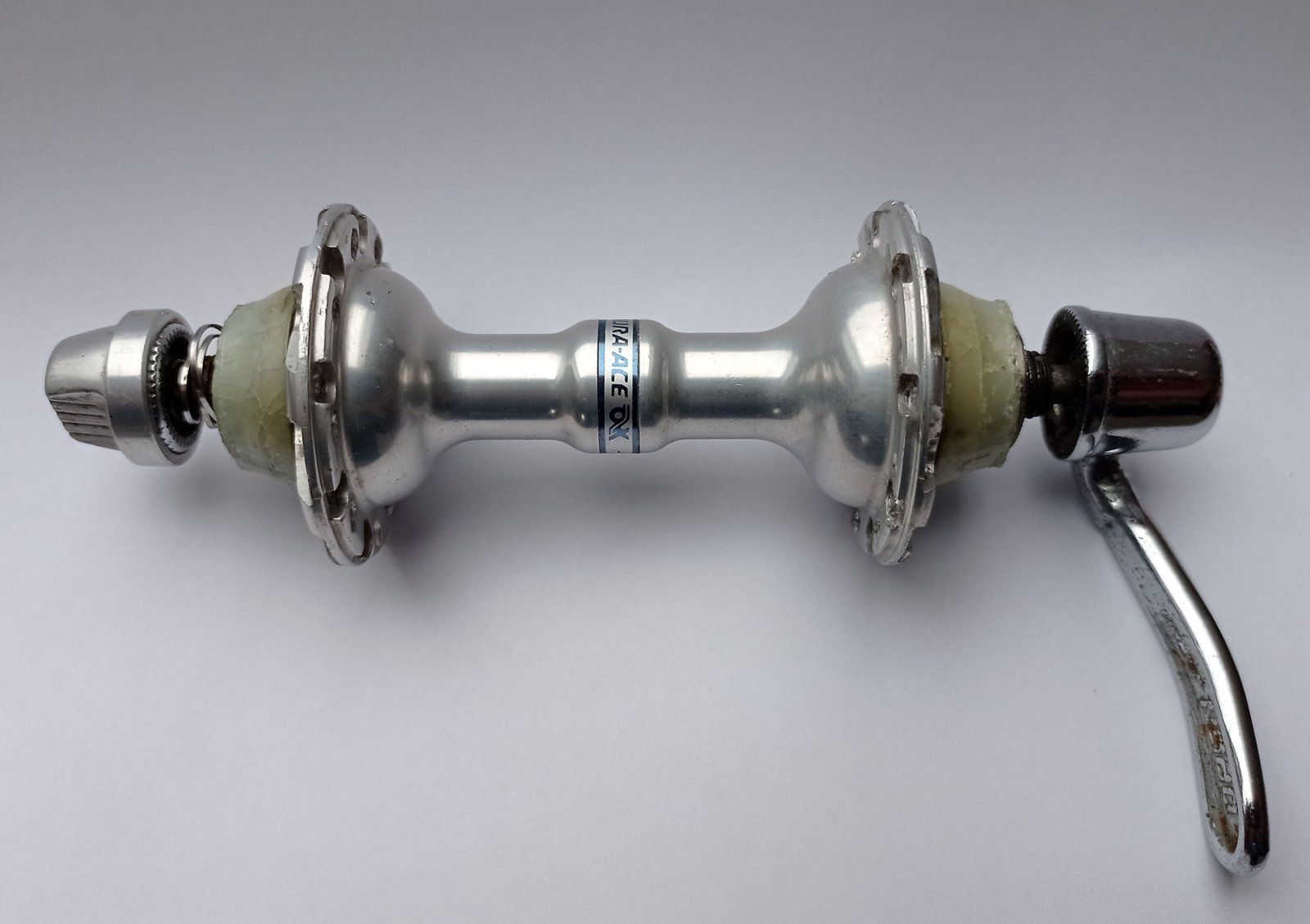

Habe hier zwei 8 fach Kassetten, die auf einer Dura Ace AX Nabe verbaut waren.
Gab es die DA AX Nabe auch mit/für 8 fach ?
Das Shimano Prospektmaterial welches ich kenne zeigt eigentlich nur 7 fach Kassetten ?
Auf Ebay habe ich auch eine angebliche 7370 AX 8 fach Kassette gefunden . Die sieht auch aus wie meine (die beiden grossen und das kleinste Ritzel mit UG Zahnprofil, der Rest mit spitzem " Super Shift" Zahnprofil)

8-fach gab es doch erst mit der CS-7400-8 einige Jahre später.
und die Nabe?
(vielleicht gab es ja mal einen Tuningsatz im Aftermarket?)
In meinem Altpapier habe ich nichts dazu gefunden...
und die Nabe?
Auf der Dura Ace Banderole lese ich "FF" (Juni 1981 ?)
Sonst finde ich auf der Nabe keinen weiteren Datencode
'81 kann stimmen, es gab ja ein runnnig change beim Freilaufkörper (auf si.shimano.com nachlesbar), die zusätzliche Nut kann ich auf deinen Bildern nicht erkennen.
Auf den Ebay Angebotsbildern sind die neueren Jahre gut zu erkennen, auch das 7-8s sieht sehr professionell getanzt aus...
