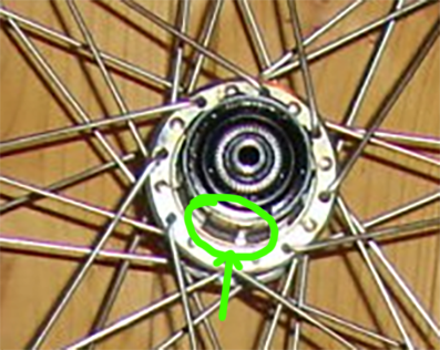

Die Miche besteht aus Einzelritzeln mit Spacern. Das ist ein Baukasten. Man bekommt jedes Ritzel nach und man kann unterschiedliche Abstufen zusammenbauen. Siehe Hollandbikeshop. Genau das mag ich daran.
Selbst wenn da kein breiter Steg ist, ist das egal. Dann feilt man das breite Stück an den Ritzeln weg und macht ein schmales daraus. Das dauert 10 Minuten und funktioniert.
Ich meine, das ist kein Problem. Auf dem Foto sieht man bei 18:30 Uhr die breite Aussparung. Also kein Feilen.
Mache mal ein besseres Foto.
