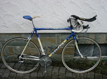

Also, ich habe das Rad für 260€ gekauft. Es hat einen Peugeot Rahmen und eine Festina Sonderaussstattung(?), das Rad ist aus 1999 und die RSX Schaltung ist eine 3x8. Das Rad hat keine Schrammen und ist wenig genutzt worden. Leider hat der Besitzer die Kasstte und die kette stark gefettet (wie bekomme ich die wieder sauber?). Ein Triatlohnaufsatz und ein Funktacho ist ebenfalls dabei. Der sattel ist von Selle Italia. Ich suche nun schon seit einiger Zeit nach einem preisgünstigen Rennrad mit Schaltbremshebeln, Angebote im Bereich von 350€ hatten starke Mängel (Kratzer usw.).
Ein Bild habe ich angehängt.
War das ein schlechter Kauf?
Prima, sogar ne Klingel war dabei. ;)
Aber mal im Ernst, der Lenker steht ja da wie ein verwelkter Nelkenstrauß.
Biste denn schonmal damit gefahren?
Cu Danni
Nein, nicht wirklich. Die Reifen waren ein wenig platt.
Der Triathlonlenker kommt natürlich runter und ich werde einen kürzeren Vorbau montieren. Für den Anfang sollte das genügen.
Zeitfahraufsatz ab, Vorbau reingesteckt und Lenker etwas hoch gedreht.
Dann sieht das gute Stück garnicht so schlecht aus.
Allerdings halte ich 1999 für sehr optimistisch. Die RSX gab es da nicht mehr und Festina hat da sicher grad keine Sondereditionen rausgebracht. (die waren da grad alle im Knast)
Cu Danni
