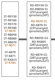

Hallo Waldfrucht, lt. Shimano-Dokument funktioniert das nur mit dem passenden MTB-Umwerfer z.B. FD-M9050, FD-M9070 oder FD-M8070 (siehe beigefügtes Dokument auf Seite 5 von 9 Seiten)
Steck einfach mal den Ultegra-Di2-Umwerfer ab und das MTB-Schaltwerk RD-M8050 (statt dem RD-R8050) an; das geht dann.
Bei mir hat das MTB-Schaltwerk dann mit den Di2-8050-STIs funktioniert. Den MTB-Umwerfer (und das MTB-Schaltwerk M8050) kann man mit den 8050-STIs schalten (zumindest bei mir geht das)

Ein RD-M8050 Schaltwerk geht nur im 1x11 Setup in Verbindung mit STIs. Da gibt es auch klein Update was dir einen Umwerfer egal ob MTB oder RR ermöglicht solange du STIs dranhängst.
Du brauchst ein RD-R8050 GS, RD,RX805 oder RD-RX815. Diese drei Schaltwerk würden mit deinem FD-6870 funktionieren und eine Kassette mit 34z schaffen.
