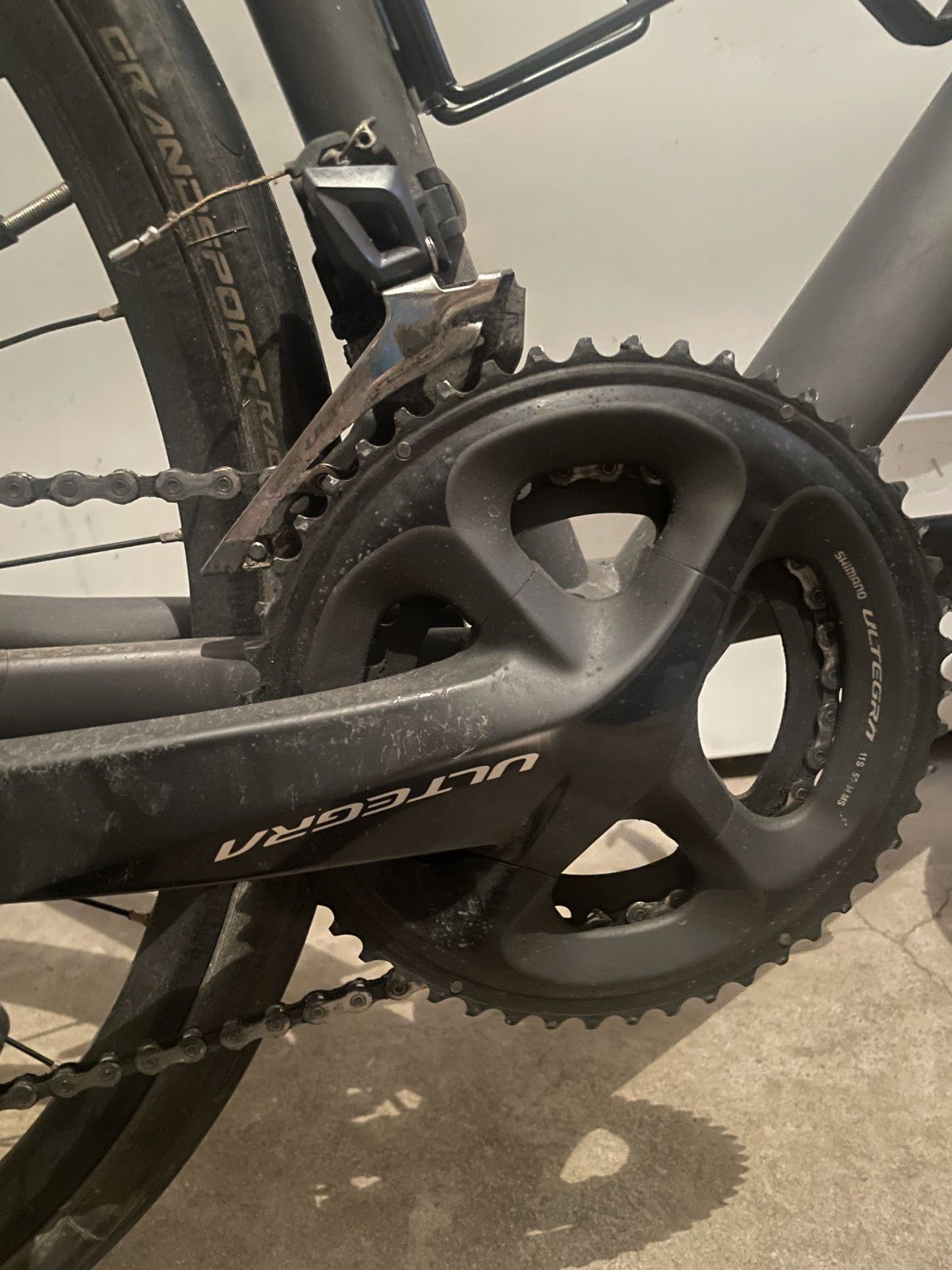

Richtig was @prince67 schreibt.
Bei der Verwendung 52/34 muß der umwerfer penibelst eingestellt werden und auch die Kettenlängen aufs extremste gekürzt sein. Selbst dann muß mann immer damit rechnen das es nicht 100% Zuverlässig läuft.

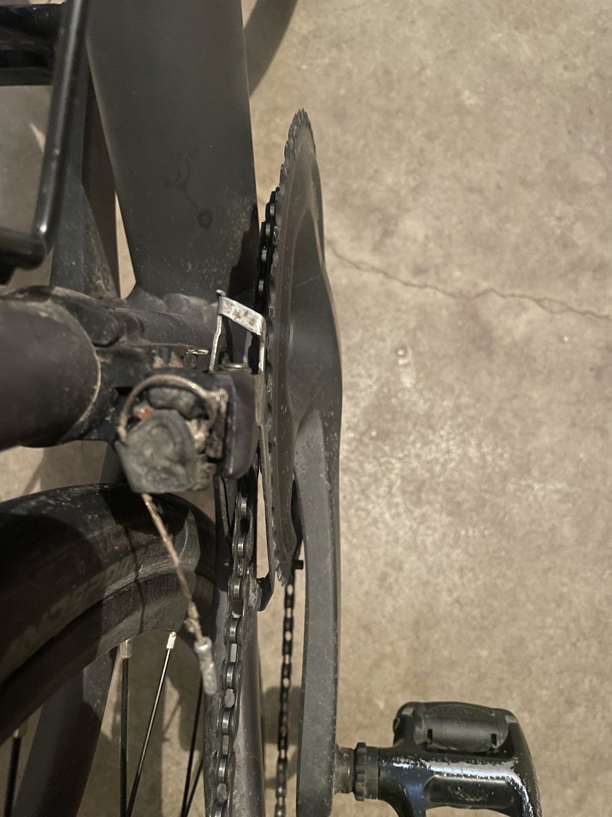

Der Umwerfer wird wohl etwas zu hoch und nicht genau parallel stehen. Eventuell ist auch die Stützschraube nicht richtig eingeschraubt.

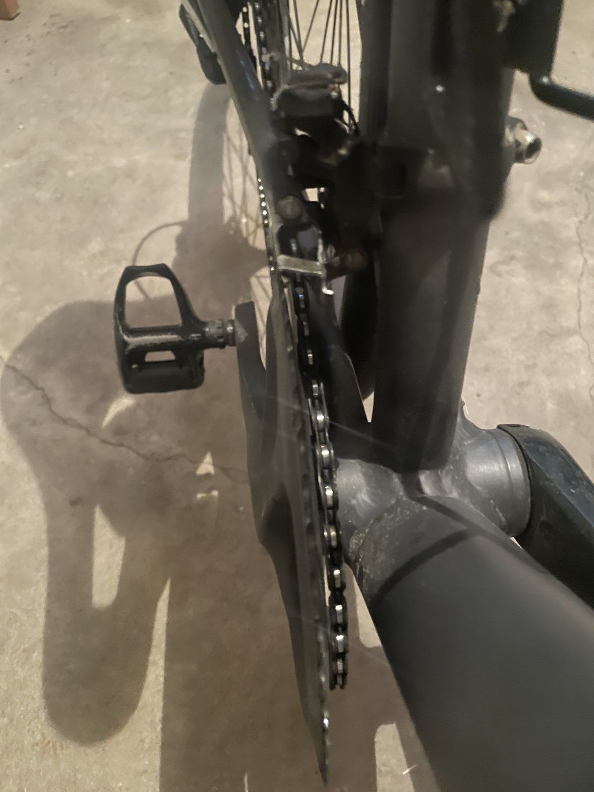

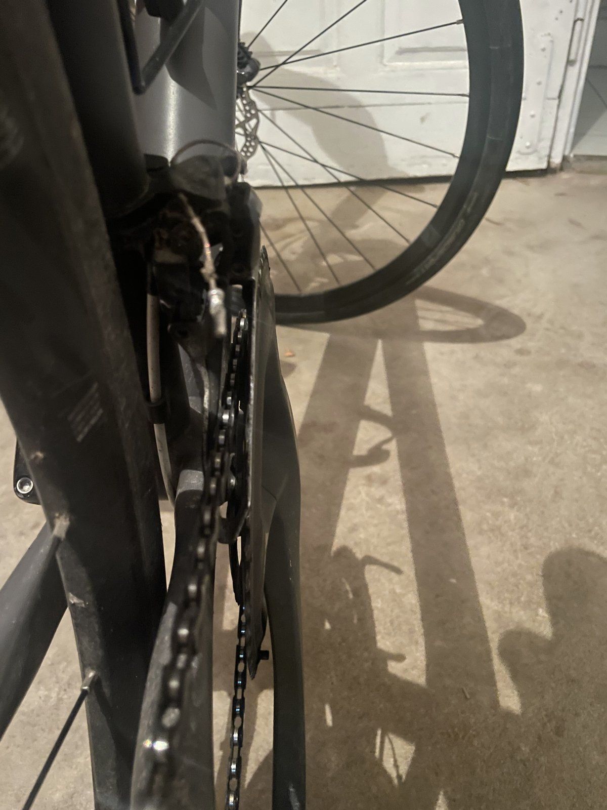

Mach nal ein Bild von der Seite und von oben wenn die Kette auf dem kleinen Kettenblatt liegt
Hab nochmal auf der offiziellen Seite geschaut, es ist auf jeden Fall 50/34. Hier ein paar Bilder, ich hoffe man kann damit was anfangen, wenn nicht gerne nochmal schreiben :D
Danke schonmal!

Habe mich gerade um den Umwerfer gekümmert, das Hochschaltproblem der Vorderen Kette aufs größere Ritzel scheint behoben zu sein - Danke
Wies mit der Geschichte mit dem höchsten Gang ausschaut kann ich noch nicht sagen, war zu dunkel und zu nass für eine richtige Probefahrt.

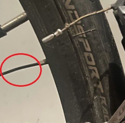

Ich fürchte dein Fahrrad hat noch ein anderes Problem:
Um dieses Problem muss ich mich dann wohl auch noch kümmern :D
Danke euch allen und schönen Abend!

Bedenke, dass die Zugspannung ggf. angepasst werden muss wenn du den Umwerfer tiefer gesetzt hast.
hast du nicht behauptet, du würdest das Rad pflegen? Ehrlich gesagt, sehr gepflegt schaut es nicht aus.
