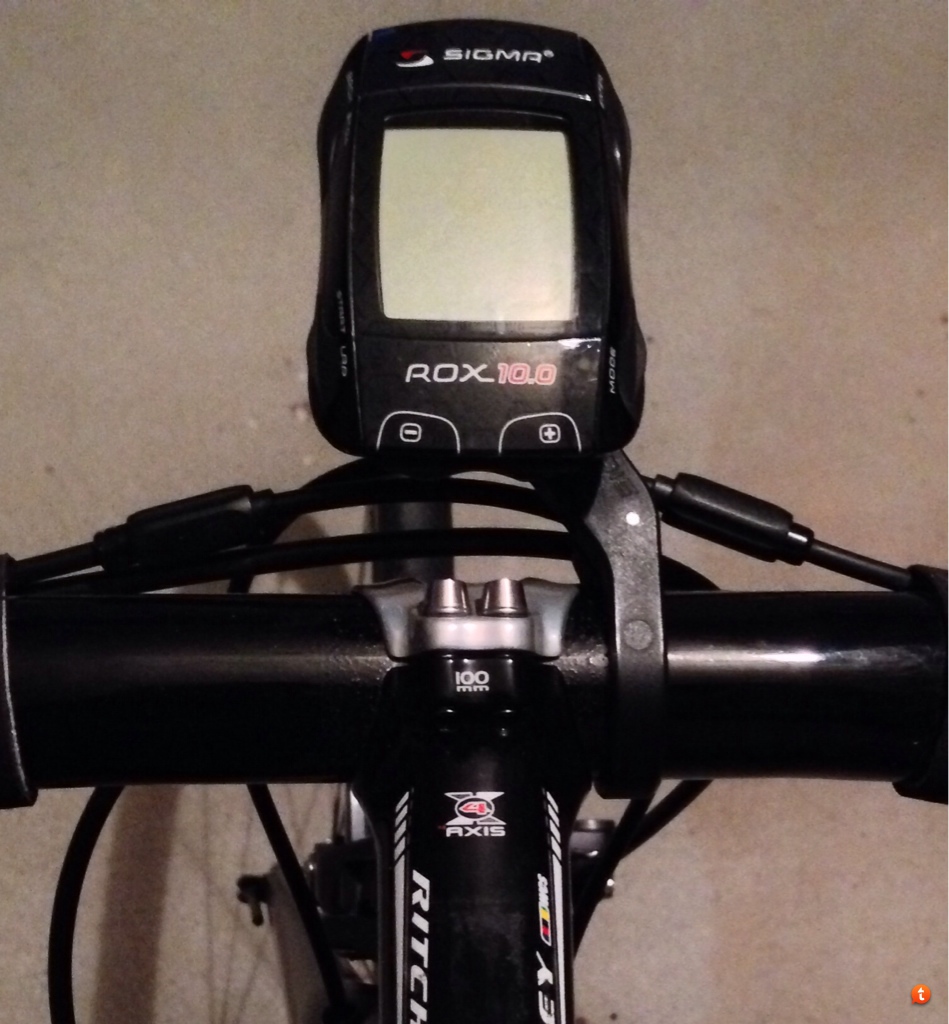

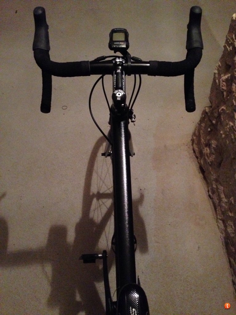

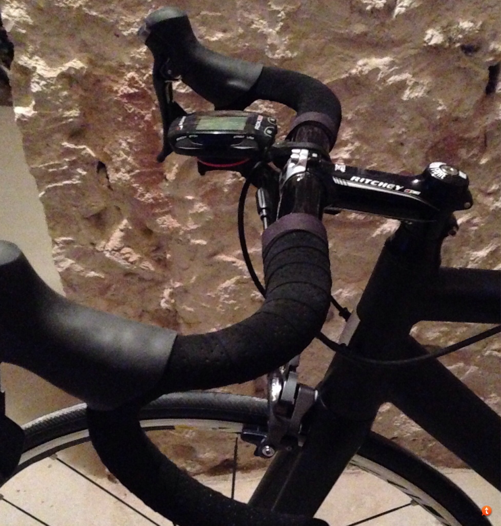

Würde gerne mal ein Bild von oben im montierten Zustand sehen!
Ist das die Halterung von bike-components.com?
Macht nen stabilen Eindruck. Bitte sehr:
Nachtrag: ja, bestellt bei bike components
So, ich habe den Rox nun richtig Testen können. Er durfte sich im Regenrennen des Garmin Velothon Berlin beweisen ;-)
Vor Anreise habe ich mir den Track der 120iger Strecke auf den Rox geladen und diese dann zum Rennen aktiviert. Alles lief super, die Anzeige des kommenden Streckenverlaufes half ungemein voraus schauend fahren zu können. Insbesonder anstehende scharfe Kurven konnten mich dadurch nicht überraschen. Ich muss sagen bis jetzt überzeugt er mich voll und ganz. Die anfänglichen Probleme mit dem Druckpunkt der Tasten haben sich gelegt, liegt wohl eher daran, dass ich jetzt ein besseres Gefühl für den richtigen Tastendruck habe. Die überarbeitete Halterung hält den Rox bombenfest, selbst auf Kopfsteinpflaster und den Teilen von Berlins Straßen, welche eher an eine CTF denn ein Straßenrennen erinnern, liessen ihn völlig kalt.bis dato also alles gut....
