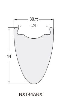

Wenn China kein Problem ist und es unbedingt "breit" sein soll (was ich gut nachvollziehen kann), könnte auch diese Felge eine Alternative sei:
https://www.nextie.com/road-ARX-series-NXT44ARX
Nextie baut qualitativ sehr hochwertige Felgen, mit DT240 und CX-Rays landest Du da so bei ca. 1400g bzw. knapp drunter. Ich habe meine Nexties direkt in China geordert, kein Problem, könnte aber auch ein LRB hier aufbauen.
China ist ganz definitiv ein Problem für mich, kommt überhaupt nicht in Frage.

Nee, da hab ich mich ungeschickt ausgedrückt:
Ich habe meine Nexties direkt in China bei Nextie geordert, und zwar den fertigen, aufgebauten LRS mit CGX-Felgen in 45mm Höhe, C25 und "hooked", DT240 und CX-Rays, antriebsseitig DT Comp (Gravel + Bikepacking, wiegen 1390g, Kosten beliefen sich alles iklusive auf 1250€ und ich bin sehr zufrieden! ;) ).
Das gleiche kann aber auch ein LRB hier vor Ort aufbauen der mit Nextie arbeitet wie Zarko derzeit, der ja nun leider nicht mehr unter uns ist...
Ich habe nicht gemeint, Felgen in China zu ordern, hier zum LRB tragen und nun mach mal.
