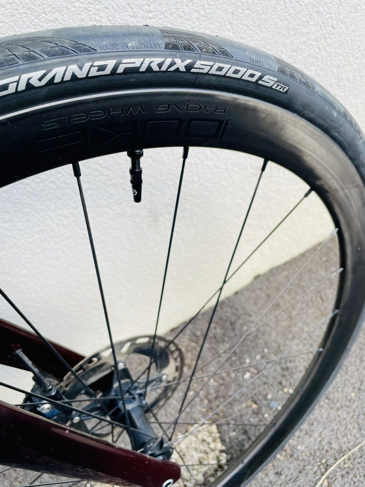

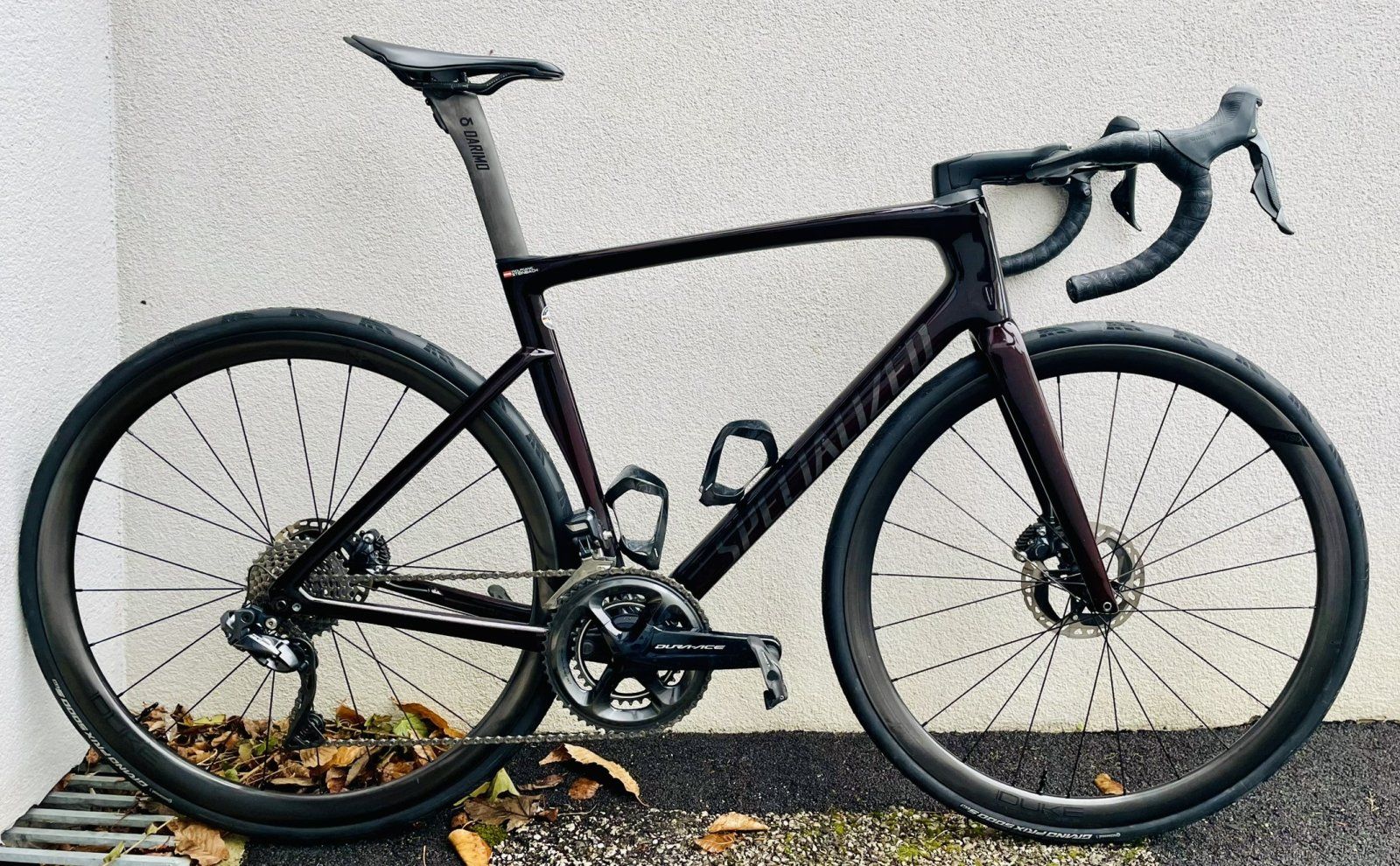

Duke Baccara X SLR2 Felgen haben 23mm IW und kommen hooked.
Gibt es mit 36mm, 42mm, 48mm und 56mm Felgenhöhe.
Mit DT Swiss 240EXP oder 350 Naben kombiniert und schon steht ein Top-LRS bereit.
Wenn es breite Felgen sein sollen, dann wäre das meine Wahl.

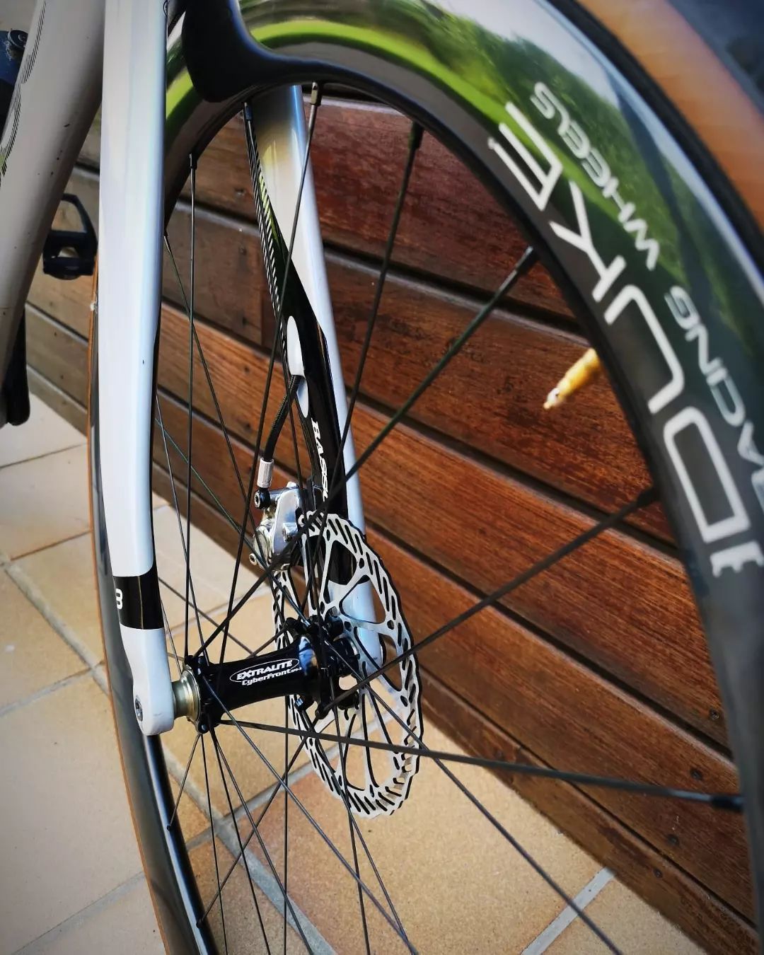

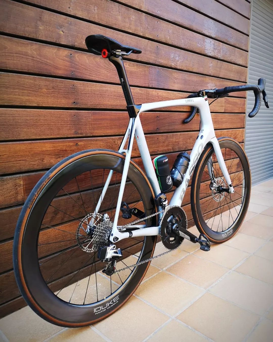

Die 36 X SLR2 mit DT Swiss 180 straightpull hab ich mir vor Weihnachten bei r2-Bike bestellt. Haben zwar etwas gedauert, sind aber dann extrem schön daher gekommen und der erste Fahreindruck (mit Conti 5000 STR 30 mm) ist atemberaubend.
Bei r2 kann man auch nichts falsch machen. Einfach im Konfigurator alles zamstellen.
(und selbstverständlich sind die hooked, ich bin ja nicht lebensmüde)
