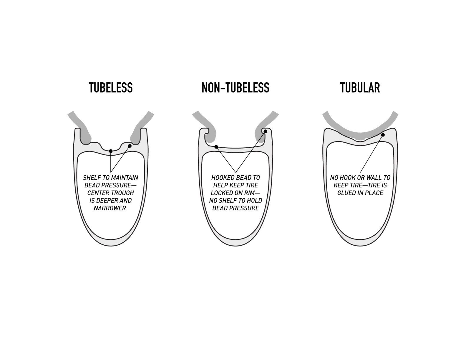

Meine Erklärung: Der Reifendruck verändert die Speichenspannung nicht oder kaum relevant, egal ob Tubeless oder Schlauch. Allein der fester sitzende Wulst bei TL gegenüber dem locker sitzenden Clincher übt Druck auf die Felge aus. Weil TL Reifen geringere Durchmesser haben, brauchen TL Felgen diese Vertiefung in der Mitte zur Reifenmontage. Damit wird nach Montage, wenn beide Reifenwulste sitzen, bereits Druck auf die Felge ausgeübt. Kurz, der Reifen ist einfach enger geschnitten.
Das ist so nicht richtig. Habe eben mal die Tiefe des Tiefbett vermessen. Bei einer DT R460 sind das 8mm, bei einer ollen KinLin XR380 sind es ebenfalls 8mm. Gemessen an der Waagerechten der beiden Hörner. Bei einer TL Felge ist halt nur der Reifensitz mit 622mm Durchmesser Waagerecht ausgeführt. Bei dem non-TL Profil sind die 622mm an der Stelle, an der das konkave Felgenbett auf das Horn trifft. An dieser Stelle zentriert sich dann der Reifen und bleibt an Ort und Stelle.
Ob sich ein Reifen schwer, oder leicht Montieren lässt, hat nach meiner Erfahrung eher weniger damit zu tun, ob er für Tube, oder TL ist. Ich habe selber schon Reifen gleichen Typs montiert, die am VR leicht und am HR schwer zu montieren waren. Da gibt es schon mehr Faktoren, die das beeinflussen. Wie zB. die Menge Gummi am Wulst und ob für beide Wulste genug Platz im Tiefbett ist, was die Montierbarkeit des letzen Stück Reifen massiv beeinflussen kann. Ändert aber nichts am Reifendurchmesser von 622mm. Meine Tube Reifen sitzen auf meinen TL Felgen genauso fest, wie es die TL Bereifung getan hat.
Ich habe vor Ewigkeiten mal eine Messreihe erstellt. Bei TL Felgen ist die Speichenspannung direkt beim Aufspringen auf dem Sitz weg und sinkt dann erst weiter bei hohem Druck, bei klassischen Felgen sinkt der mit steigendem Druck. 8bar bei klassischen felgen und TL macht, soweit ich mich erinnere, keinen nennenswerten Unterschied. Fährt heute kaum noch einer, aber das die Speichenspannung bei klassischen Felgen nicht abfällt, stimmt so einfach nicht.
Ja hab ich ja auch so geschrieben. Nur bin ich nie 8 bar gefahren. Ich hatte bei klassischen Felgen immer weniger als 10% Spannungsverlust, bei TL mit TL-Reifen aber schon 20%. Da ich immer nur wenige Reifenmodell gefahren und kann ich nicht allgemeingültig sagen ob Faltreifen genau so stramm sitzen wie TL-Reifen. Aber bei denen ist ja quasi zwingend erforderlich, deshalb vermute ich dass es in der Tendenz schon eher dort auftritt.

Ich kann ehrlich gesagt auch nicht nachvollziehen, wie dieser Spannungsabfall zustande kommen soll. Wie komprimiert der Reifenwulst unter Druck den Felgenboden? Der Druck zieht den Reifen doch eher nach außen und die Speichenspannung müsste steigen. Wenn man einen Schlauch solo aufpumpt, dehnt er sich auch nach außen.
Die Speichenspannung ändert sich durch den Innendruck definitiv nicht, da der Druck im Reifen und Felge im Gleichgewicht ist. Wo soll die Kraft herkommen die an den Speichen zieht?
Auf die Speichen drücken!
Ich kenne das von meinen Zonda c17. Bei voll aufgepumpten Mantel ändert sich minimal die Zentrierung. Ich habe die Laufräder daher dann mit Druck zentriert, statt wie üblich ohne Mantel.
